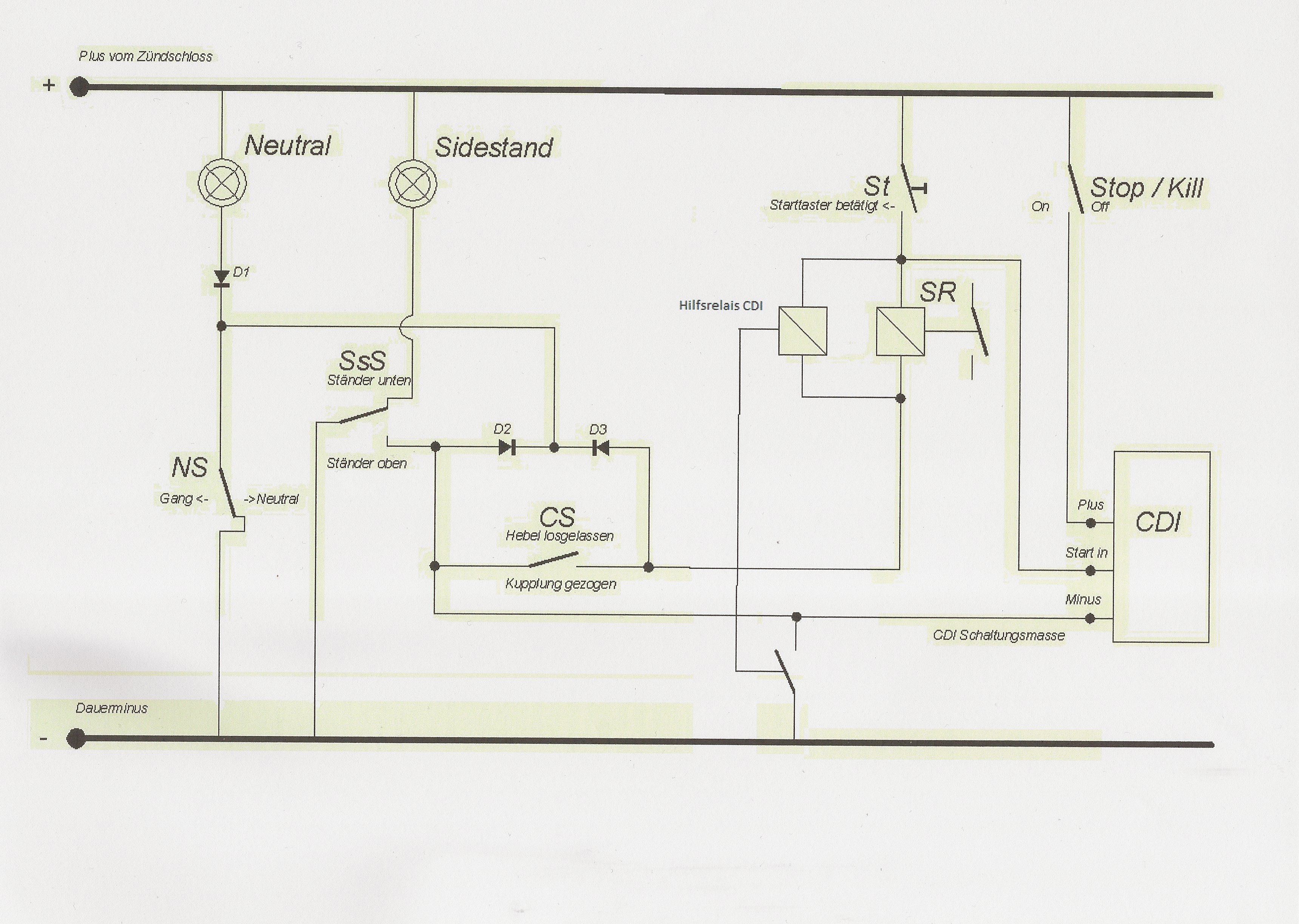

Re: Nur Initial-Funke beim Anlassen
Verfasst: Sa 2. Dez 2017, 15:37
von Tom
Hallo Gemeinde,
hier mal meine Idee:
Ein Hilfsrelais, welches parallel zum Starterrelais angesteuert wird.
Das Relais zieht nur an, wenn auch der Starter arbeitet und liefert einen zusätzlichen Massekontakt an die CDI.
Ist der Ständer unten und ein Gang drin, greift der Starter nicht und das Relais ebenfalls nicht.
Die Sicherheitskette ist somit gegeben, das gleiche wenn der Motor läuft, da hier das Relais nicht angezogen ist.
Das einzige Problem welches ich sehe ist, wenn ich beim Startvorgang (Ständer unten) gezogene Kupplung,
einen Gang einlege, dann läuft der Starter weiter (solange ich ihn gedrückt halte), weil die Masse über die Kupplung gegeben wird.
Aber jetzt mal ernsthaft, wer macht so was, beim Starten und das sind ja nur 2 - 3 Sekunden, nen Gang einlegen.
Obwohl passieren kann auch nicht viel, da ja die Kupplung gezogen.
Meine Idee, ich gehe mit der Ansteuerung des Hilfsrelais direkt an die Anschlusskabel des Starterrelais,
den zu schaltenden Kontakt stelle ich zwischen dem grün-weissen (vom Ständer kommend) und dem Rahmen her.
Somit bleibt alles auf kleinstem Raum unter der Sitzbank, da ist genug Platz vorhanden.
So und jetzt Eure Meinung.
Grüsse Tom
Verfasst: Sa 2. Dez 2017, 17:08
Vom Tüv mal abgesehen bleibt ein Problem:
Die Wicklung des Anlasserrelais, genau wie auch die deines Zweitrelais (für die zus. CDI Masse) beziehen in dem Moment (wenn Seitenst.sch. oben)
ihre Masse weiterhin nur vom Neutralschalter.
Genau der, dessen schlechte kontaktierung zu Masse bereitet dir ja die Probleme...
Verfasst: Sa 2. Dez 2017, 22:11
von Tom
Hallo Langer,
ja das stimmt, aber die Masse reicht für das Starterrelais aus.
Der Starter dreht ohne Probleme. Der Bock springt nur nicht an.
Die CDI scheint da empfindlicher zu sein, das die Masse hier nicht mehr reicht. Und dafür das Hilfsrelais, für eine stabile Masse, eigentlich nur für die CDI, gut in diesem Fall auch fürs Starterrelais.
Gruss Tom
