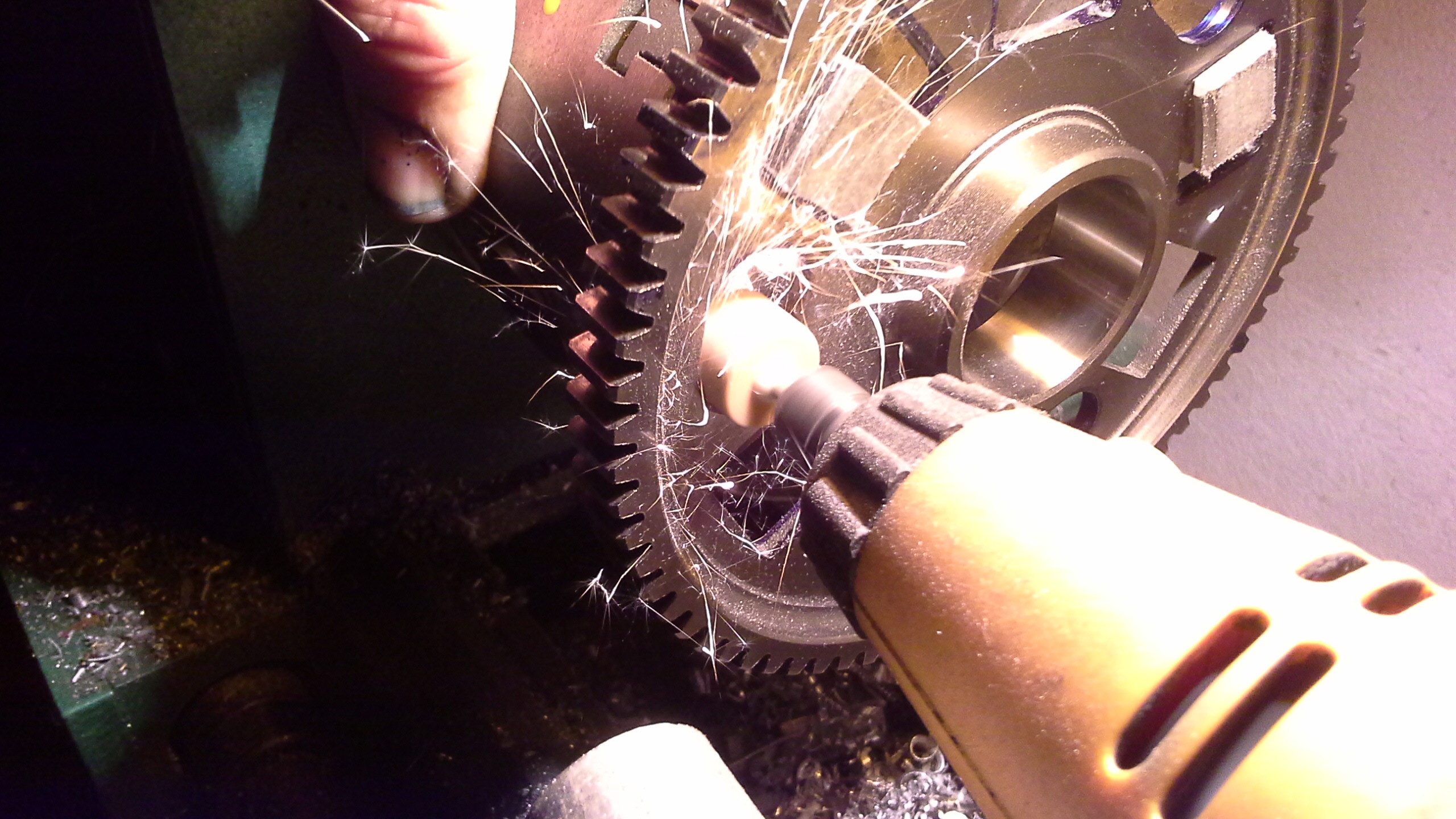

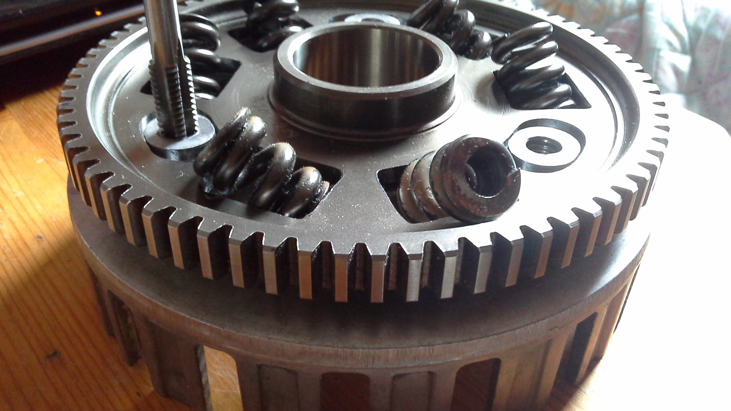

Hab mir meinen Kupplungskorb nach Wien zum umbauen mitgenommen.
Mit meinen 70 kg funktioniert der Korb nicht
Es klackert und rattert über Wurzeln und Bodenwellen
Die erste Federn ist zu weich, die anderen fünf Federn sind zu hart.
Nach 20.000km hat das Motorrad bei Vollgas zum vibrieren begonnen mitn original Korb
Ist schon mein fünfter Umbau bei meinen CRF
Der erste Umbau wahr a Schuß ins Knie.
Die anderen drei umbauten haben super funktioniert
