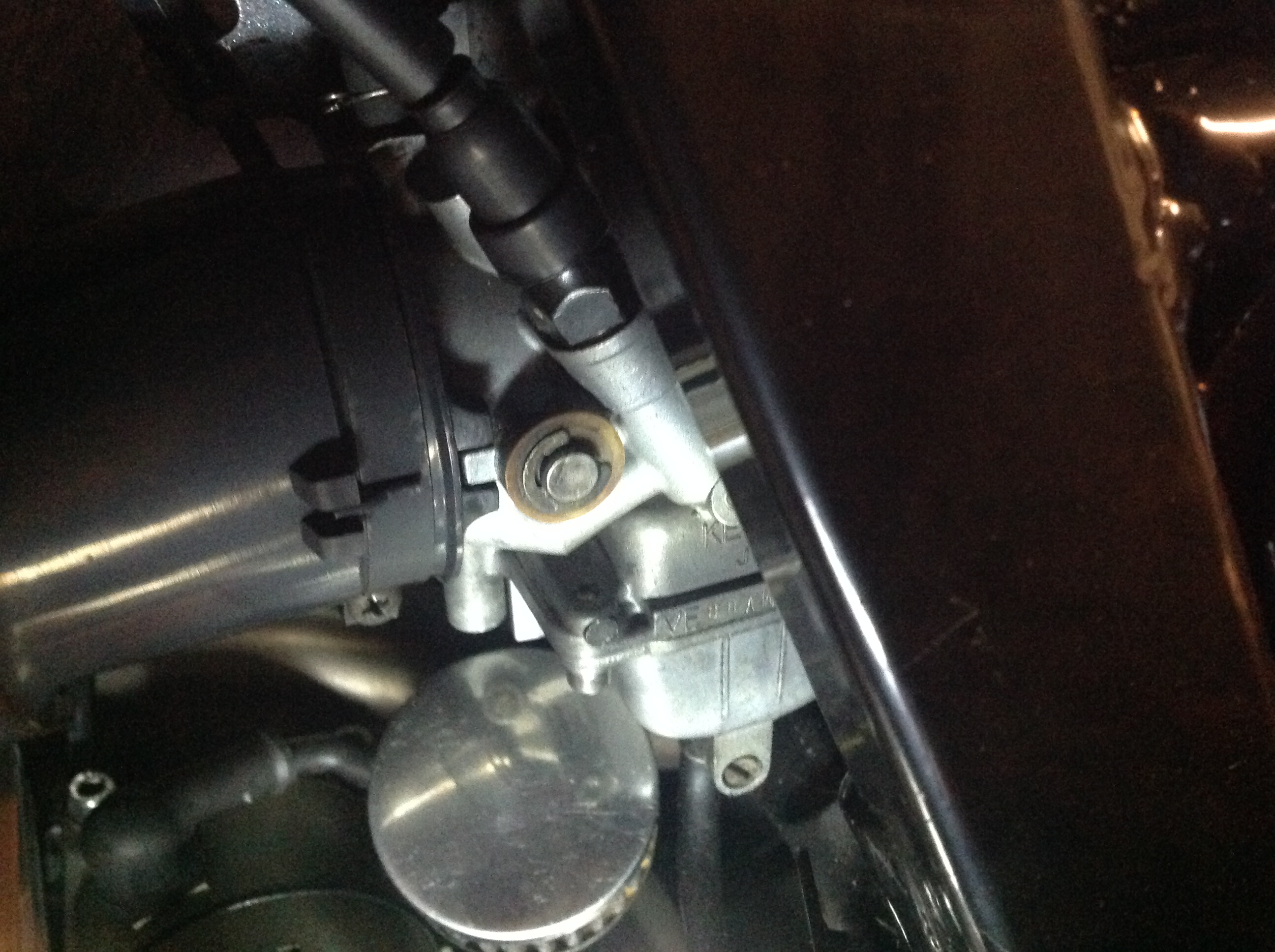

Wenn das im oberen Dreieck der Choke im Hintergrund ist, sehe ich dort ein bisschen Messing blinken.
Das ist so nicht in Ordnung. Oder wurde er nicht richtig verschraubt oder muss noch verschraubt werden?
Schau Dir den Choke von Andreas Foto an.

ich hoffe damit lösen sich das problem:) ja das stimmt da blinkt messing, allerdings ist das nur der gummi überzug der nicht richtig aufgesteckt ist. hab ichnach dem Foto gleich draufgesteckt. :)
