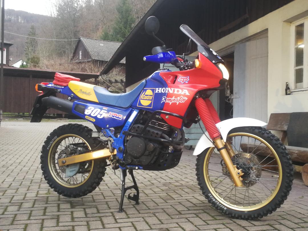

Klar. Hab dieses Bild auf dem Handy gefunden...
Meine Domi. Baujahr 91. 34.600 km auf dem Tacho.
Beiträge: 2794
Re: Ölkühler an der RD02
Schön , mal ne neue Farbvariation ,fehlt nur noch ein Acerbistank !
Selbst gehe ich auch in diese Richtung , nur nicht ganz so bunt.
Die sähe mit Strassenreifen auch komisch aus 🤪

Schaut gut aus

Danke euch! Gleicht wie ich erst nach dem Lackieren gesehen habe der XRV 750 ab 2002. Witziger zufall. :)
Hast schon recht Tolek, für Experimente auf dem Asphalt taugen die nicht. Sind die Pirelli MT 21. So beim fahren hatte ich damit nie Probleme, fahre aber auch sehr umsichtig und sinnig. Insgesamt habe ich jetzt so um die 50.000 km Erfahrung auf Geländereifen, da weiß man was geht und was nicht. Toi Toi Toi bisher nur Vollbremsungen bei niedrigen Geschwindigkeiten... Nächstes mal werden es vielleicht die Heidenau K60.

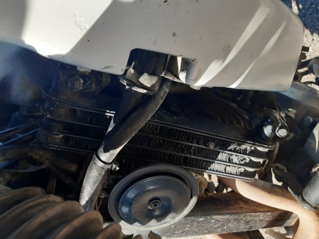

Wie versprochen.
Africa twin ölkühler und werkzeugbox an 92er nx500 mit acerbis tank.

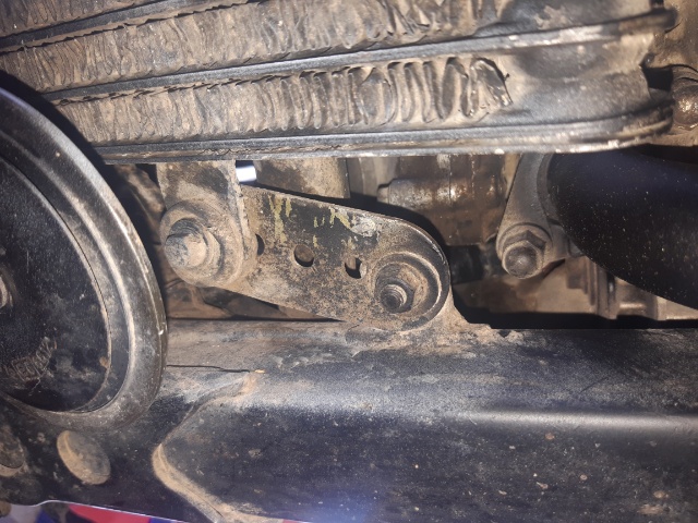

Beiträge: 2794
Passt gut rein, wie ist der befestigt ?
Xrvsiro
Beiträge: 82
Beitrag von Xrvsiro »
Hat original 2 montagelaschen die an hupenhalterung und motorhalterung mittels zwischenstücken festgemacht sind
Zuletzt geändert von Xrvsiro am Mo 10. Feb 2020, 20:49, insgesamt 1-mal geändert.
Beiträge: 2794
Xrvsiro hat geschrieben: Mo 10. Feb 2020, 20:06 Hat orihinal 2 montagelaschen die an hupenhalterung und motorhalterung mittels zwischenstücken festgemacht sind
zeig bitte mal genaue bilder von der halterung.
Xrvsiro
Beiträge: 82
Mach ich dir morgen
RD06
Beitrag von RD06 »
Den Jagg Ölkühler gibt/gab es wohl auch mit speziellen Gummihalterungen für oben und unten.
Xrvsiro
Beiträge: 82
Oben an der hupenhalterung,under an der befedtigung der ölleitung mit adapter montier

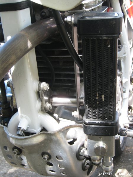

Nergal hat geschrieben: Do 14. Dez 2017, 18:34 Jagg hat auch mal Ölkühler gebaut, die für die XR 650 verwendet werden konnten. White Brothers hat dafür spezielle Halterungen herstellen lassen. Der Jagg-Kühler wurde auch bei den Harley's eingebaut. So einen hab ich mir mal in der Bucht an Land gezogen und anstelle der Mülltonne eingebaut. Mit der Befestigung musste ich ein wenig tricksen: Eine Verschraubung habe ich zwischen Alu-Bodenblech und Kühler vorgenommen.
Die nach unten gerichteten Anschlüsse des Jagg-Kühlers für die Ölleitungen haben den Vorteil, dass man einen Thermostaten zwischen Alublech und Motorgehäuse unterbringen und bequem über Ölschläuche mit dem Kühler verbinden kann.
Nergal, Auf dem vierten Bild sieht man einen waagerechten , mit Alu isolierten Schlauch am Ventildeckel montiert , was ist das fürn Trick :?:
Beiträge: 1591
Wohnort: Oberfranken
Beitrag von Nergal »
Tolek hat geschrieben: Do 13. Feb 2020, 21:27 Nergal, Auf dem vierten Bild sieht man einen waagerechten , mit Alu isolierten Schlauch am Ventildeckel montiert , was ist das fürn Trick :?:
Der Schlauch hat nix mittem Ölkühler zu tun. Ich hab hinter der vorderen linken Verkleidung ein Reservoir für Kettenöl untergebracht und einen Schlauch zum Scottoiler verlegt, der in der Nähe der Schwinge residiert. Um Schlauch und Öl vor der Motorhitze zu schützen, hab ich ihn mit Hitzeschutzschlauch umwickelt. Das System ist bei montiertem Tank/Verkleidung nicht zu sehen.

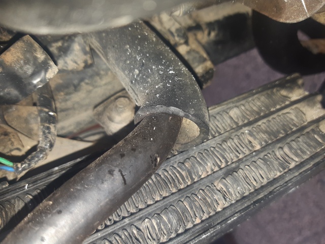

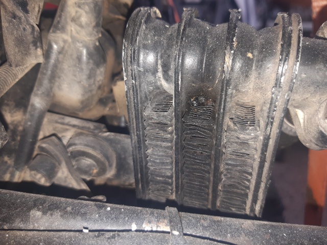

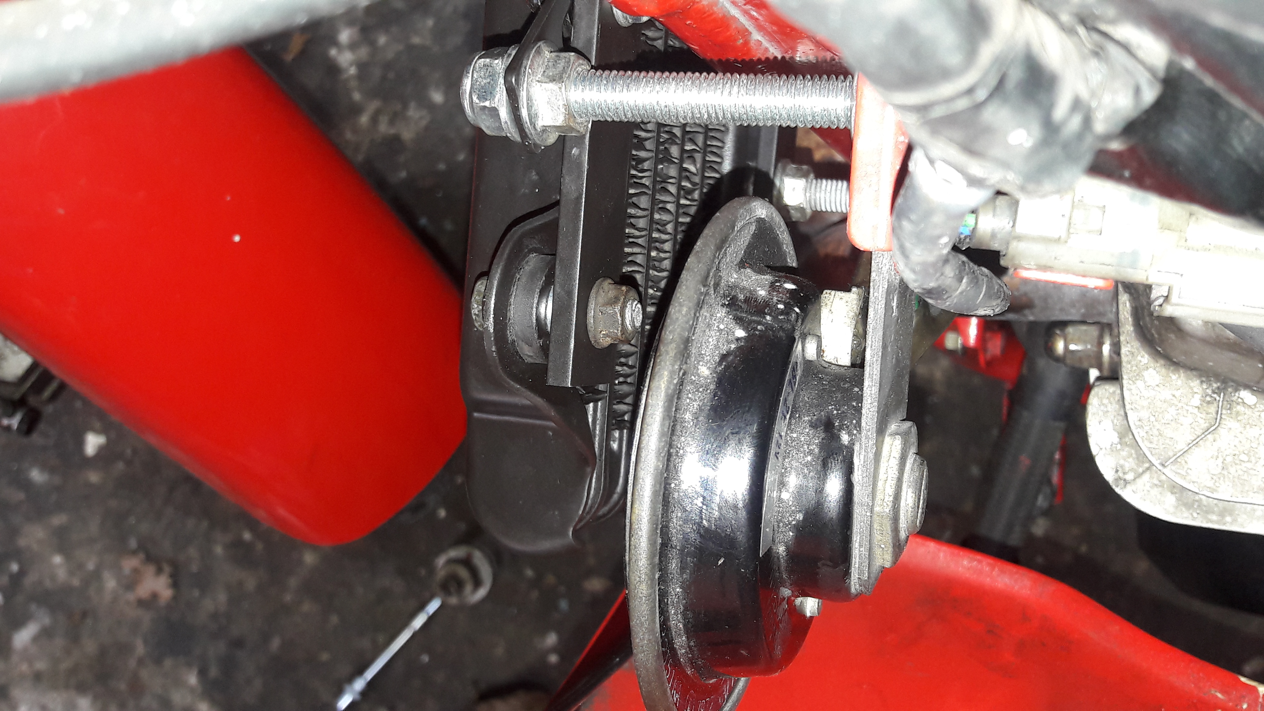

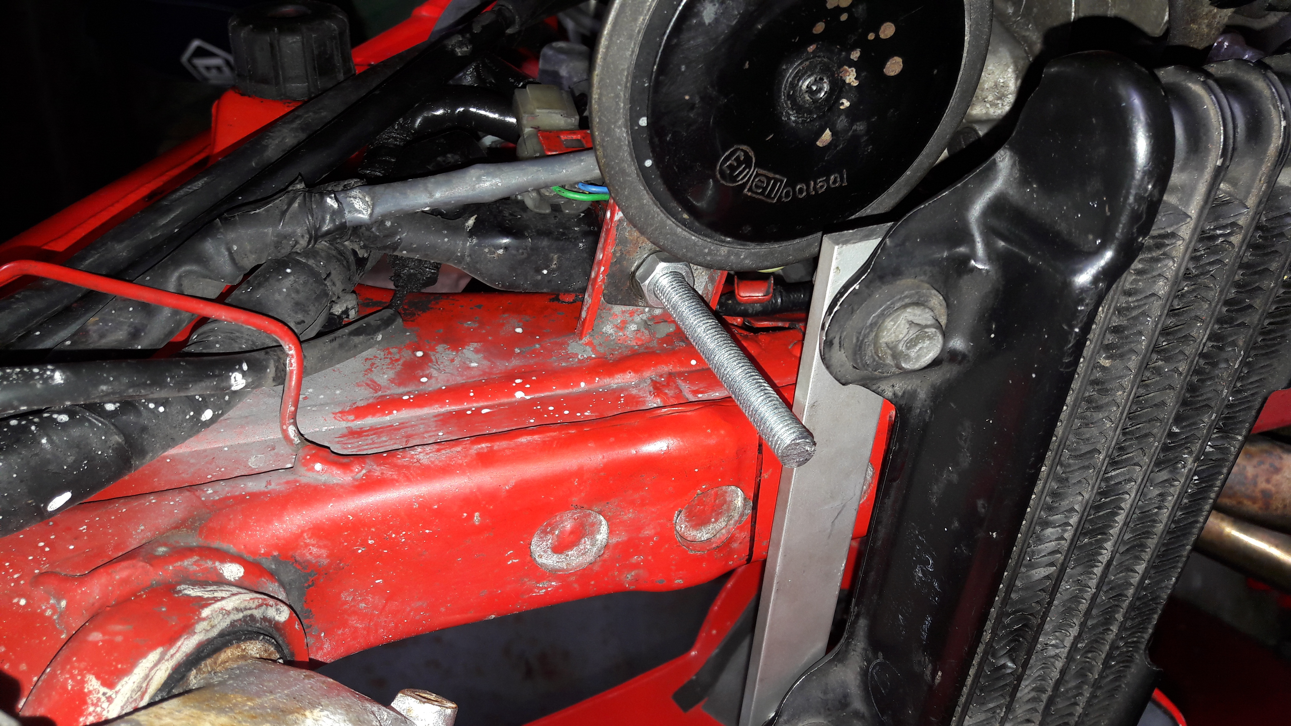

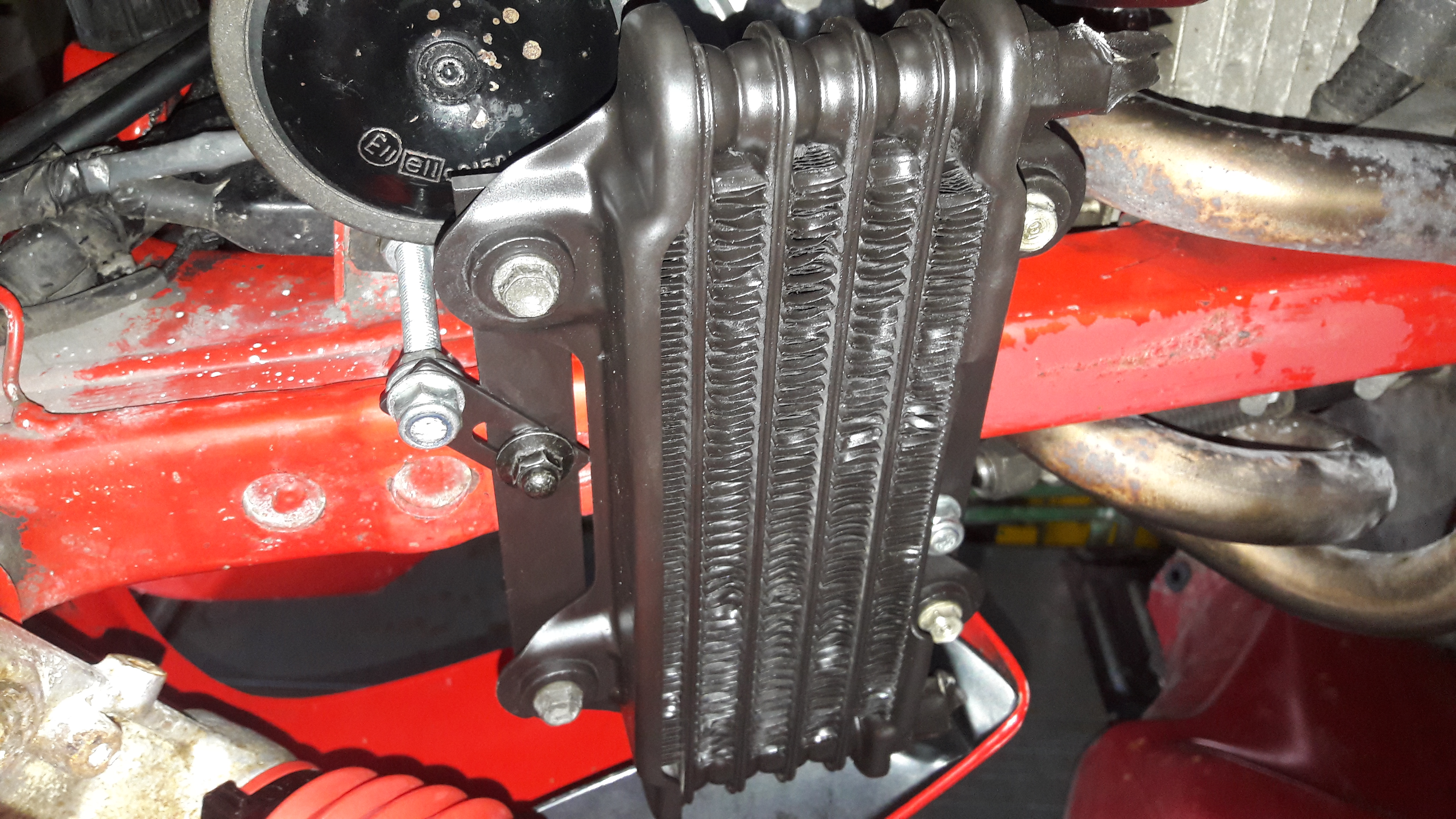

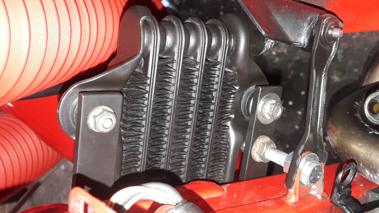

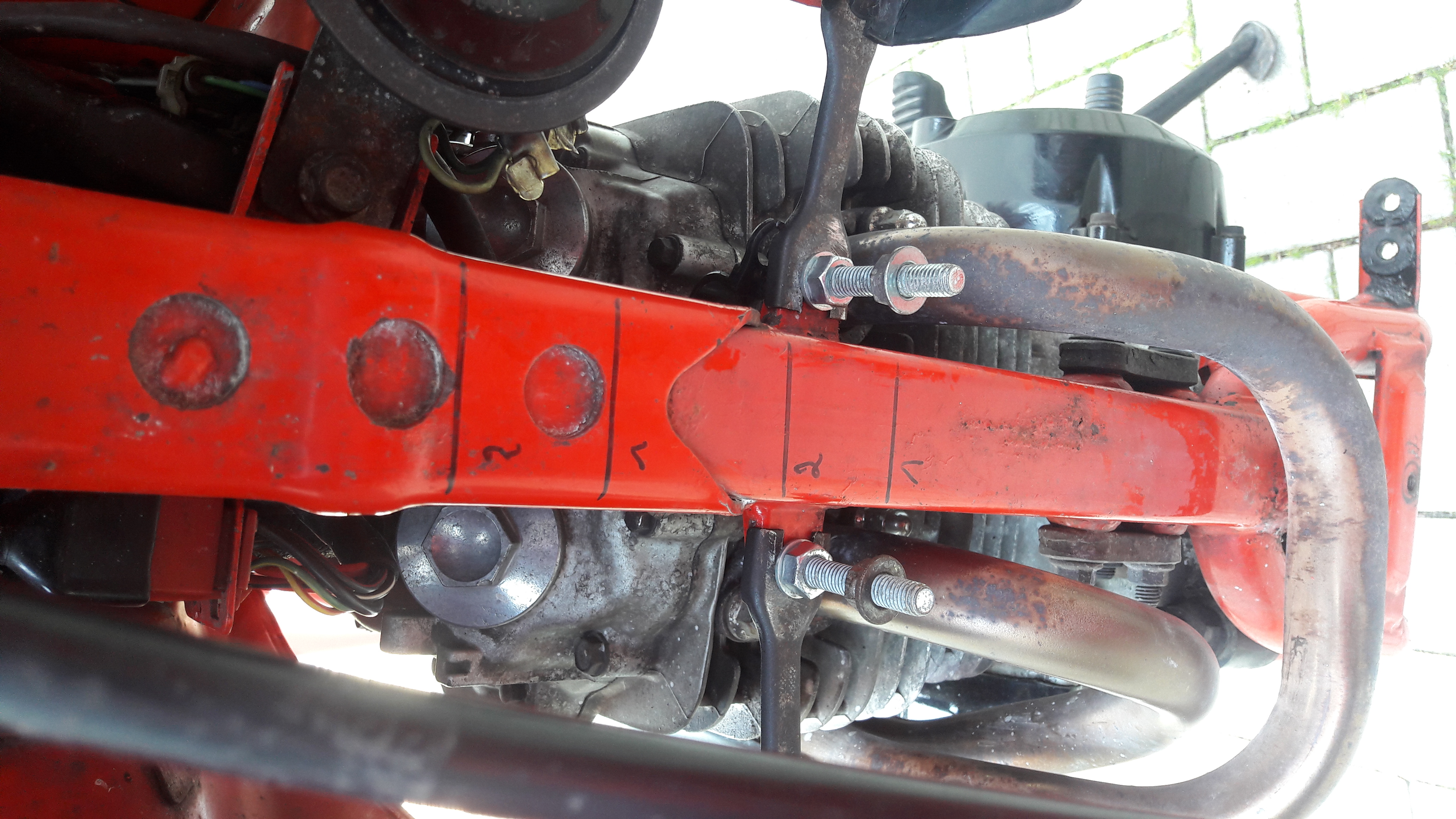

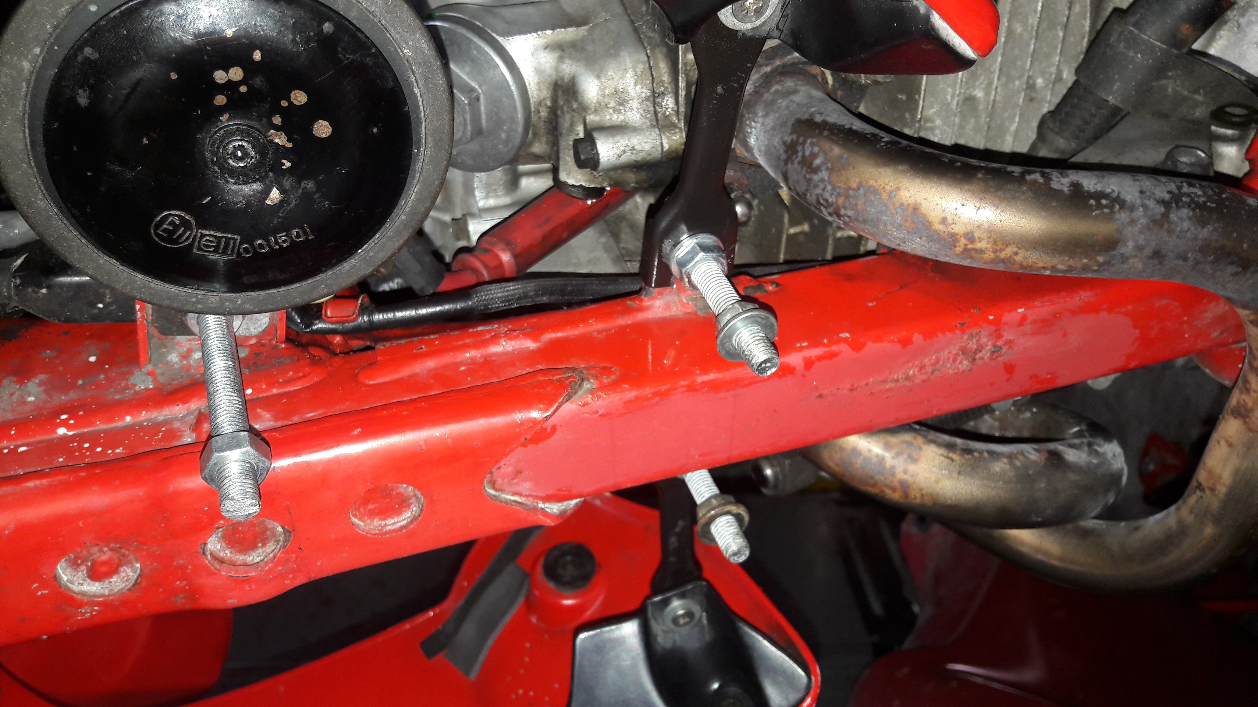

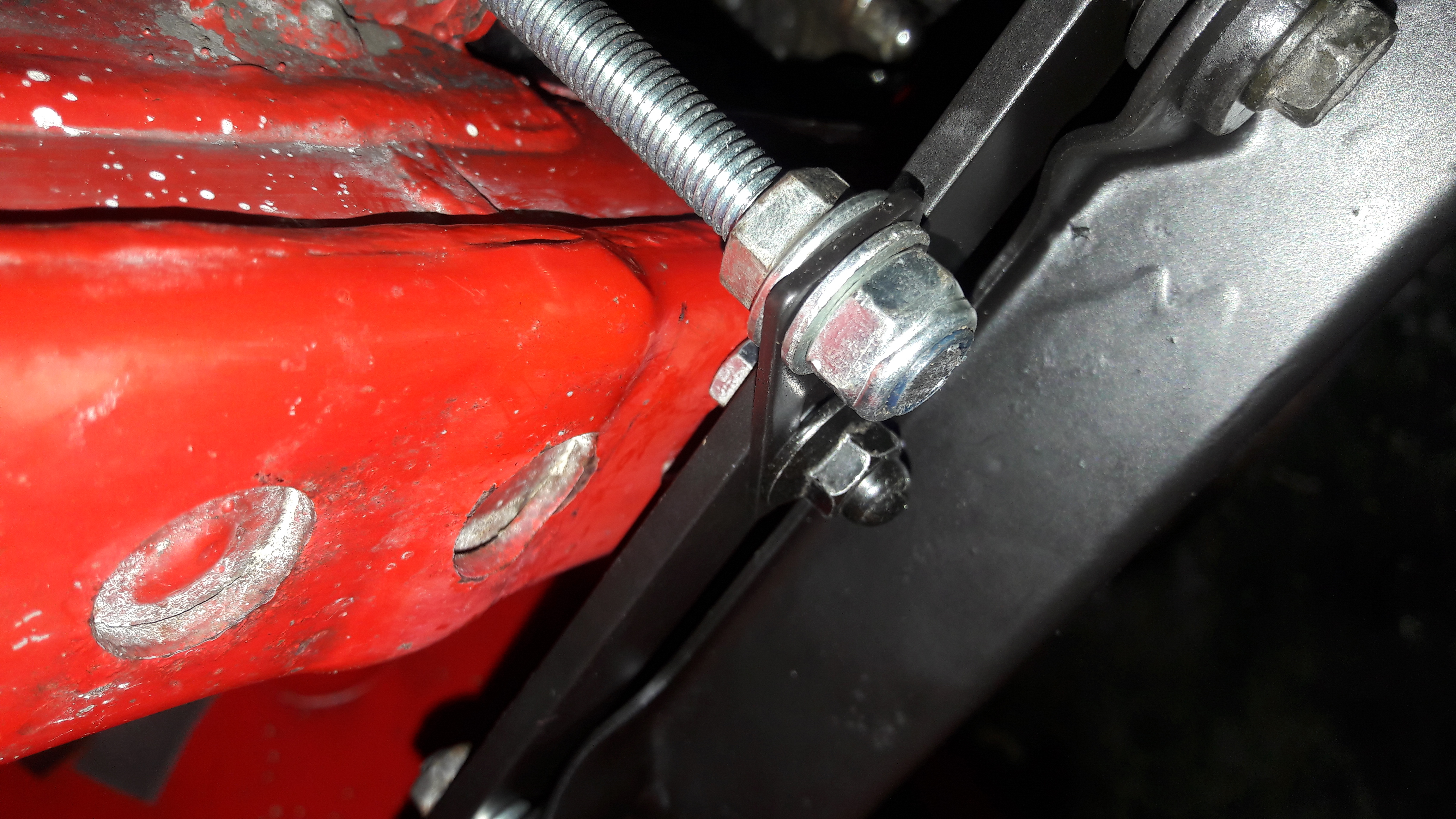

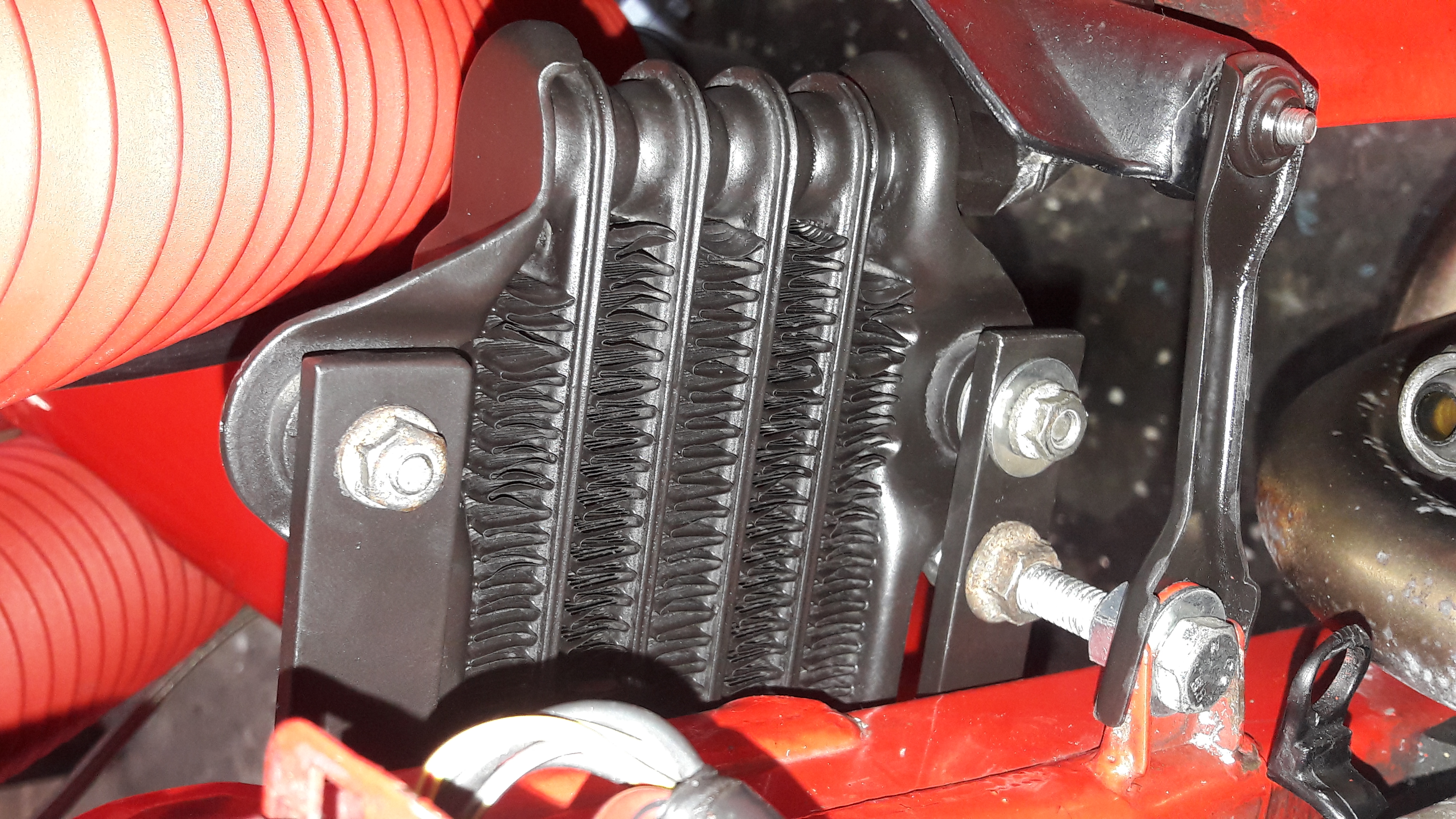

Ich hab mich aktuell auch mit dem Thema befasst und eine Ölküher Montage Lösung gefunden die ich nicht für mich behalten will.
Hab selber hier zuerst die Suche bemüht und kam für mich da zu keiner "brauchbaren" Lösung, da ich die Werkzeugbox gern behlaten möchte und von Schlauch und / oder Rohrschellen zur Befestigungen absehen wollte.
Hoffe das ist okey wenn ich mein Ergebnis hier mit an diesen Beitrag "anhänge"?
LG Guido
