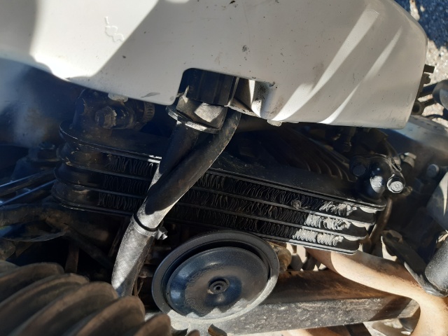

Wie versprochen.
Africa twin ölkühler und werkzeugbox an 92er nx500 mit acerbis tank.

Passt gut rein, wie ist der befestigt ?
Re: Ölkühler an der RD02
Verfasst: Mo 10. Feb 2020, 20:06
von Xrvsiro
Hat original 2 montagelaschen die an hupenhalterung und motorhalterung mittels zwischenstücken festgemacht sind

Xrvsiro hat geschrieben: Mo 10. Feb 2020, 20:06 Hat orihinal 2 montagelaschen die an hupenhalterung und motorhalterung mittels zwischenstücken festgemacht sind
zeig bitte mal genaue bilder von der halterung.

von Xrvsiro
Mach ich dir morgen

Den Jagg Ölkühler gibt/gab es wohl auch mit speziellen Gummihalterungen für oben und unten.

Oben an der hupenhalterung,under an der befedtigung der ölleitung mit adapter montier

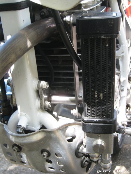

Nergal hat geschrieben: Do 14. Dez 2017, 18:34 Jagg hat auch mal Ölkühler gebaut, die für die XR 650 verwendet werden konnten. White Brothers hat dafür spezielle Halterungen herstellen lassen. Der Jagg-Kühler wurde auch bei den Harley's eingebaut. So einen hab ich mir mal in der Bucht an Land gezogen und anstelle der Mülltonne eingebaut. Mit der Befestigung musste ich ein wenig tricksen: Eine Verschraubung habe ich zwischen Alu-Bodenblech und Kühler vorgenommen.
Die nach unten gerichteten Anschlüsse des Jagg-Kühlers für die Ölleitungen haben den Vorteil, dass man einen Thermostaten zwischen Alublech und Motorgehäuse unterbringen und bequem über Ölschläuche mit dem Kühler verbinden kann.

Tolek hat geschrieben: Do 13. Feb 2020, 21:27 Nergal, Auf dem vierten Bild sieht man einen waagerechten , mit Alu isolierten Schlauch am Ventildeckel montiert , was ist das fürn Trick :?:
Der Schlauch hat nix mittem Ölkühler zu tun. Ich hab hinter der vorderen linken Verkleidung ein Reservoir für Kettenöl untergebracht und einen Schlauch zum Scottoiler verlegt, der in der Nähe der Schwinge residiert. Um Schlauch und Öl vor der Motorhitze zu schützen, hab ich ihn mit Hitzeschutzschlauch umwickelt. Das System ist bei montiertem Tank/Verkleidung nicht zu sehen.
