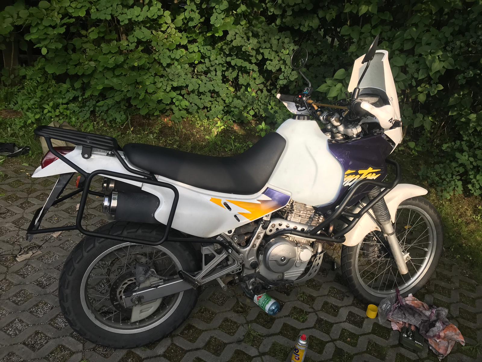

Hey ich habe mir jetzt auch auf meine RD08 so einen Acerbis Tank gesetzt und war 500 km glücklich bis auf einmal beim Kaltstart jedesmal Benzin auf meinem Krümmer verbrannt ist. Scheinbar ist das Gewinde für die untere Verkleidungsbefestigung ungenau gesetzt worden und jetzt tropft da langsam Benzin durch (sehr langsam, aber genug). Irgendjemand eine Ahnung wie ich das Loch stopfen kann? Es ist so fein, dass man nur sieht, dass da Benzin ausläuft sonst nichts. Man sieht im zweiten Bild wie der Lack aufplatzt um die Schraube, dort habe ich den Austrittsort gefunden.
