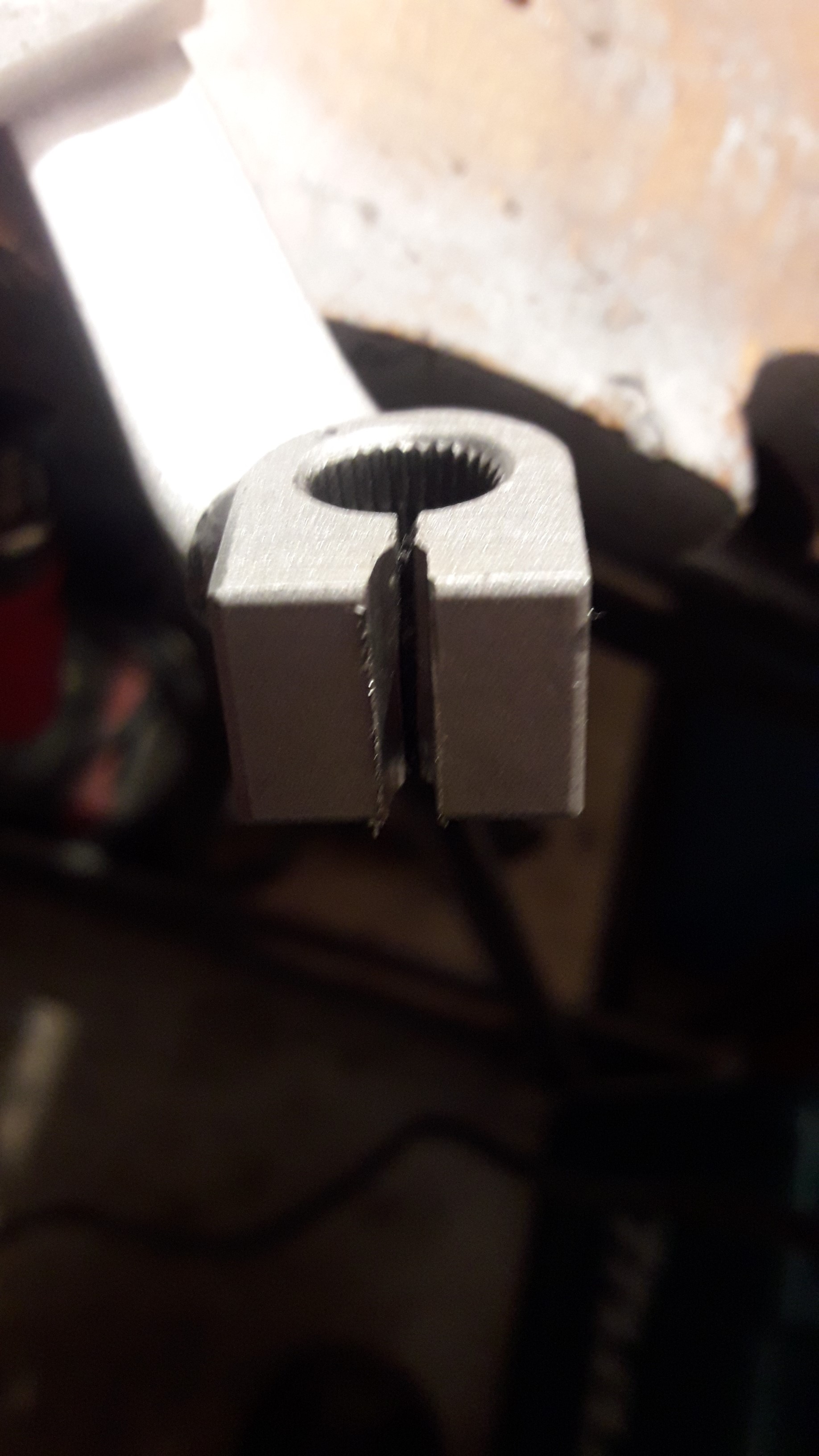

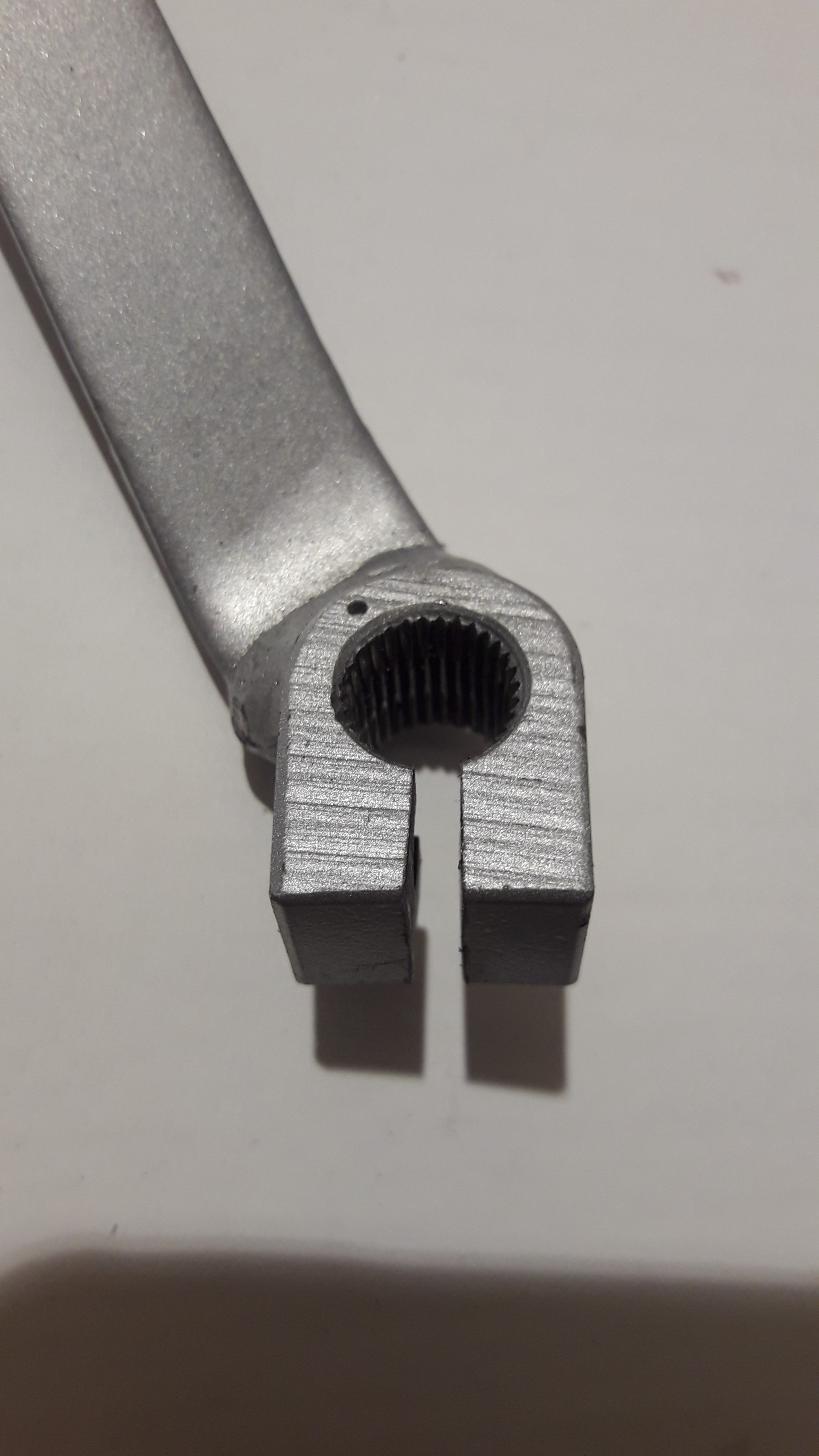

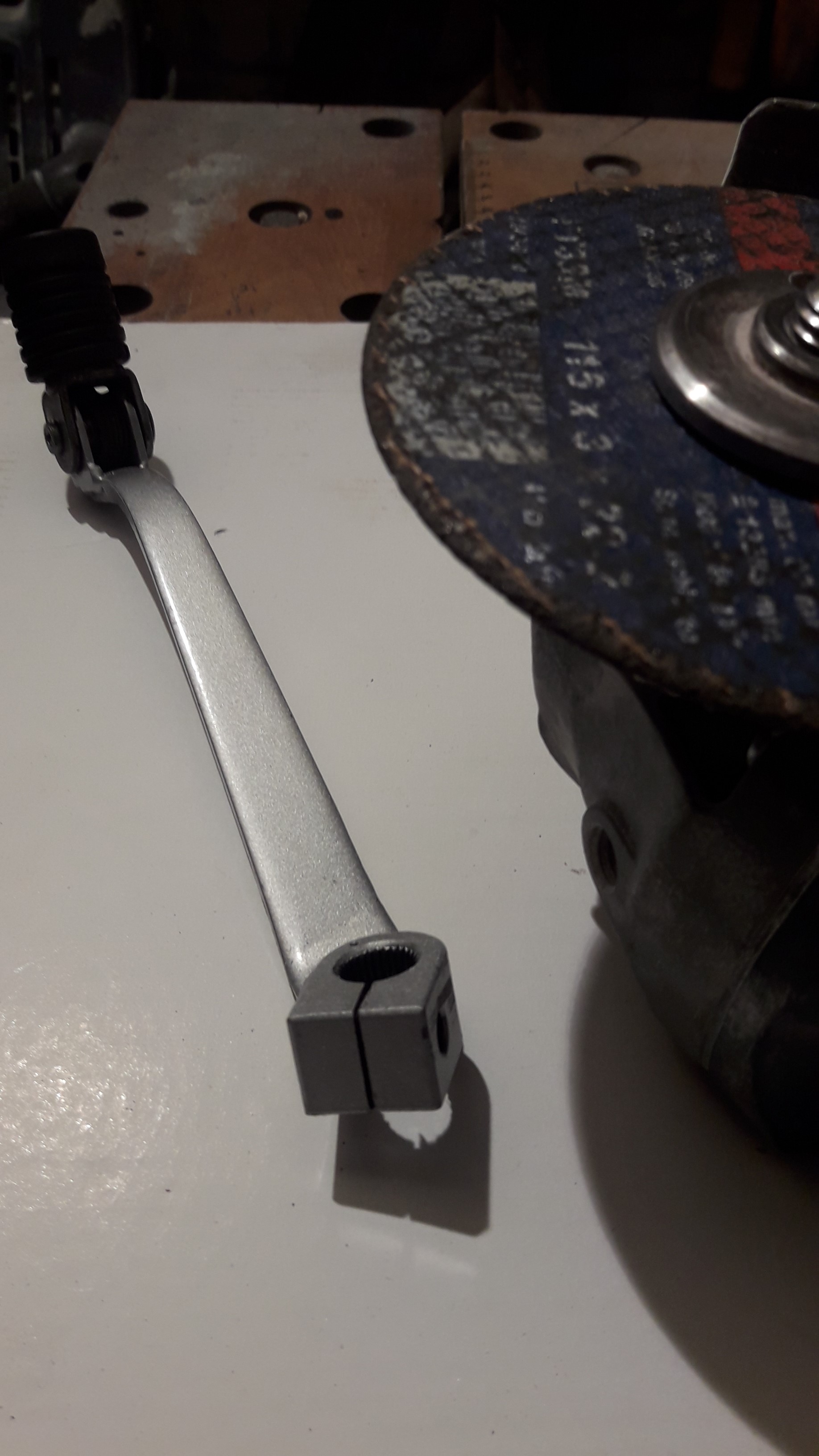

mach doch einfach einen größeren Schlitz rein.steffen hat geschrieben: So 21. Feb 2021, 15:58 Noch so eine Seuche beim 88er Kickermotor: Der sich immer wieder lockernde Schalthebel.
Aber dank Wolf-Ingo habe ich ein paar gehärtete M6-Schrauben vorrätig. Ich bin daher seinem Rat gefolgt und habe die originale gegen die gehärtete getauscht und das ganze Gelumpe ordentlich festgeknallt.
Denn irgendwann hilft auch keine noch so starke Schraube, wenn der Schlitz zu ist.

Yep Der breitere Schlitz hilft.
Bei mir ist die Welle abgelutscht aber mit einer Radialbohrung und einem Stift zwischen Hebel und Welle und dem breiteren Schlitz hält das jetzt schon über ein Jahr.

Sorry, aber dass der Schlitz zugeht, kann ich aus meiner Erfahrung nicht bestätigen. Das Problem war, dass sich die originale Schraube lockerte - und nicht, dass der Schlitz zuging. Der war immer noch da, wenn ich die 8.8- Schraube mit dem maximalen Drehmoment anzog. Die 12.9er Schraube (Anzugsdrehmoment über 20 Nm) vollbrachte es auch nicht, den Schlitz zu schließen. Der Unterschied besteht darin: Sie lockert sich nicht.dieCobra hat geschrieben: So 21. Feb 2021, 20:48 mach doch einfach einen größeren Schlitz rein. Denn irgendwann hilft auch keine noch so starke Schraube, wenn der Schlitz zu ist.![]()

Am Schlitz ist noch Luft vorhanden. Aber der Hebel ist jetzt bombenfest dran.
Trotzdem werde ich beobachten, ob er sich wieder lockert.
@Cobra-Andi: Danke fürs Angebot, aber eine Flex ist vorhanden falls mal Bedarf besteht.
