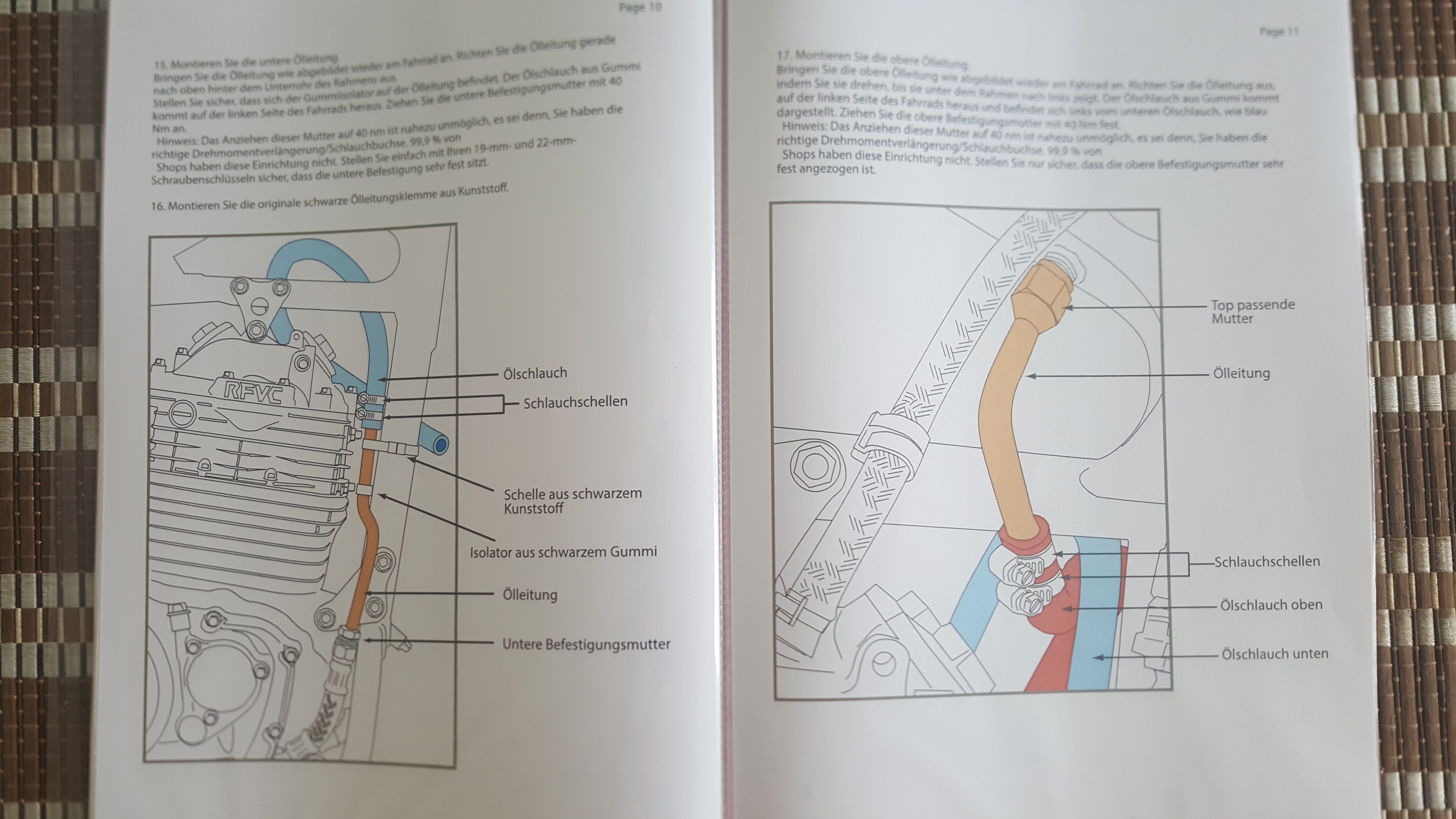

So, Sutton Cycle Works aus Arizona Bestellt....
Mark hat mir Ölkühler Montageanleitung auf Deutsch überstzt als PDF Datei geschickt...meine, nicht jeder Englisch kann, so wie ich zum Beispiel....
Fals jemand als PDF braucht, kein Problem, bitte melden!
LG. Anton und danke an alle die mir geholfen haben
