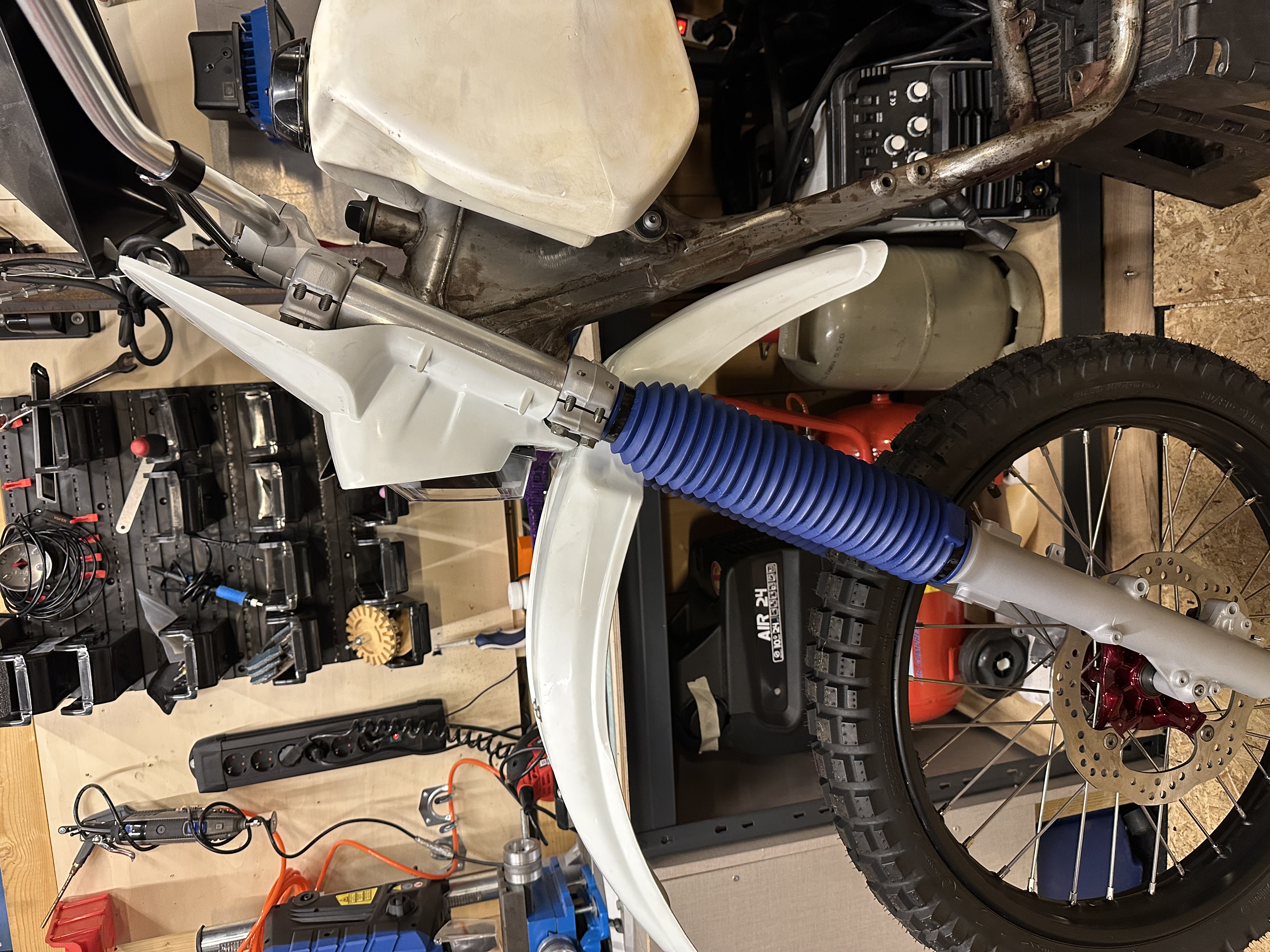

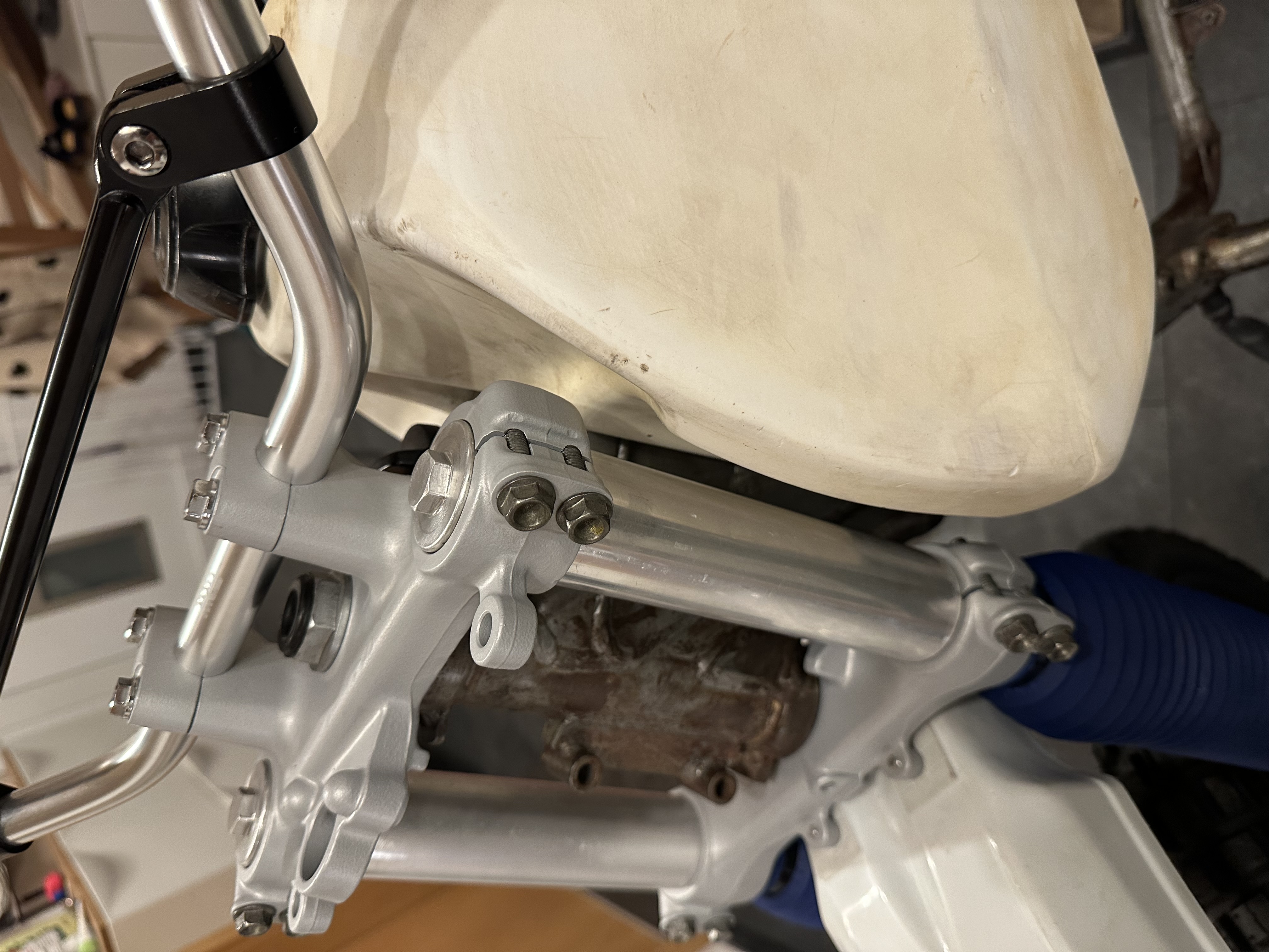

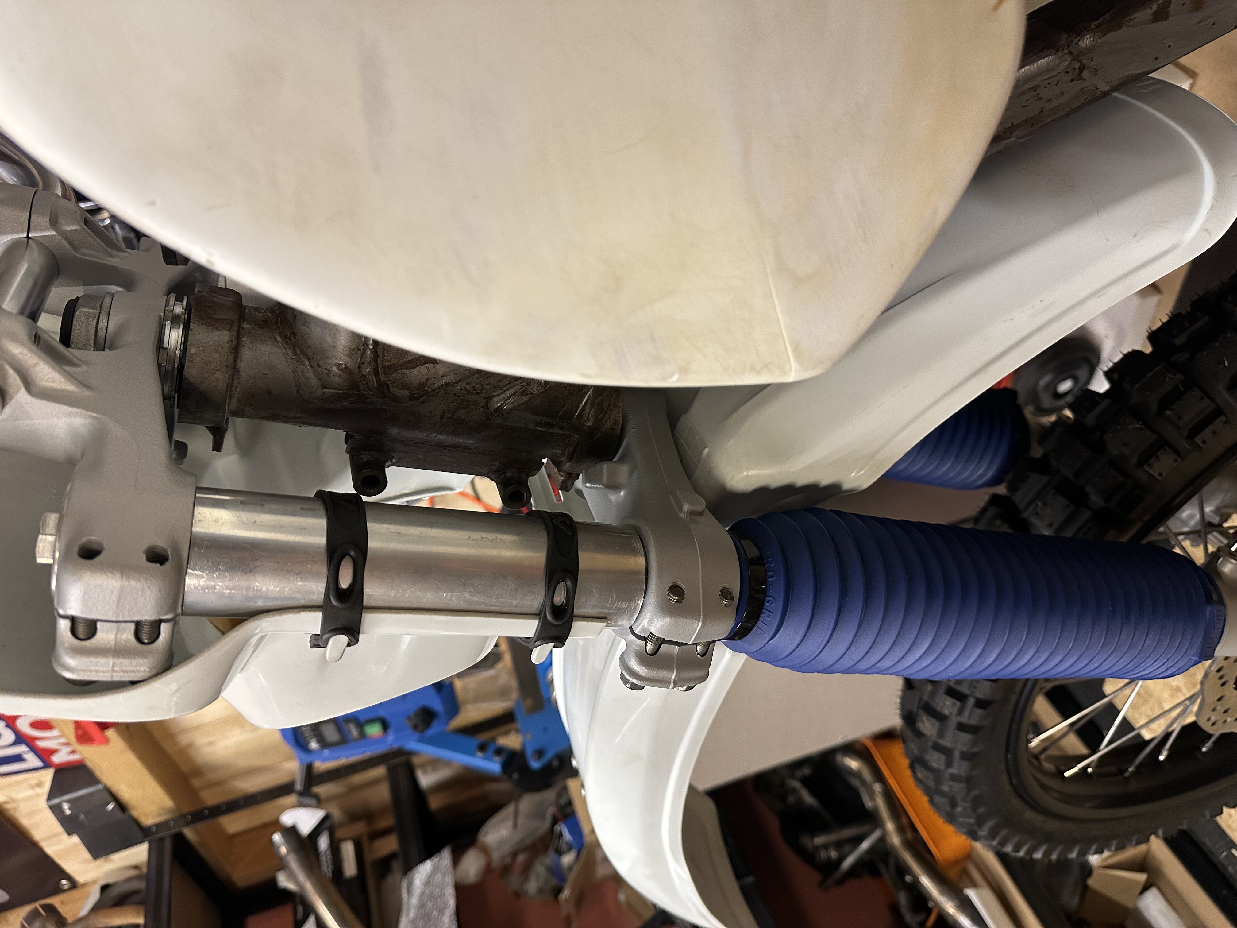

sergejt hat geschrieben: Mi 7. Okt 2026, 12:39 ... und das Faltenbalg
Ja, ok, an den Faltenbalg hab ich gar net gedacht, bin von blankem Gabelrohr nach unten ausgegangen.
Bliebe also nur die Frage der Optik "des Rohr" zwischen den Brücken. Lassen wir uns überraschen, wie du das... ;)
PS. Würde an den Hülsen nur unten eine Austritt/Entlüftungsbohrung setzen, oben keine.
Kein "Durchzug/Druchsatz" = keine zusätzliche Luftfeuchte die kondensieren könnte und kein Dreck und Wasser welches oben erst gar nicht rein könnte...

Oder statt Blendwerk eine wirklich stabilere Gabel einbauen .
Ich hab die von der XR650R drinne ,weil man die in Zug und Druckstufe einstellen kann .Ausserdem mehr Nachlauf hat .Fährt sich insgesamt stabiler .
Optisch fällts aber kaum auf , fett sind nur Upsidedown . Die mag ich an Enduros aber eigentlich nicht .

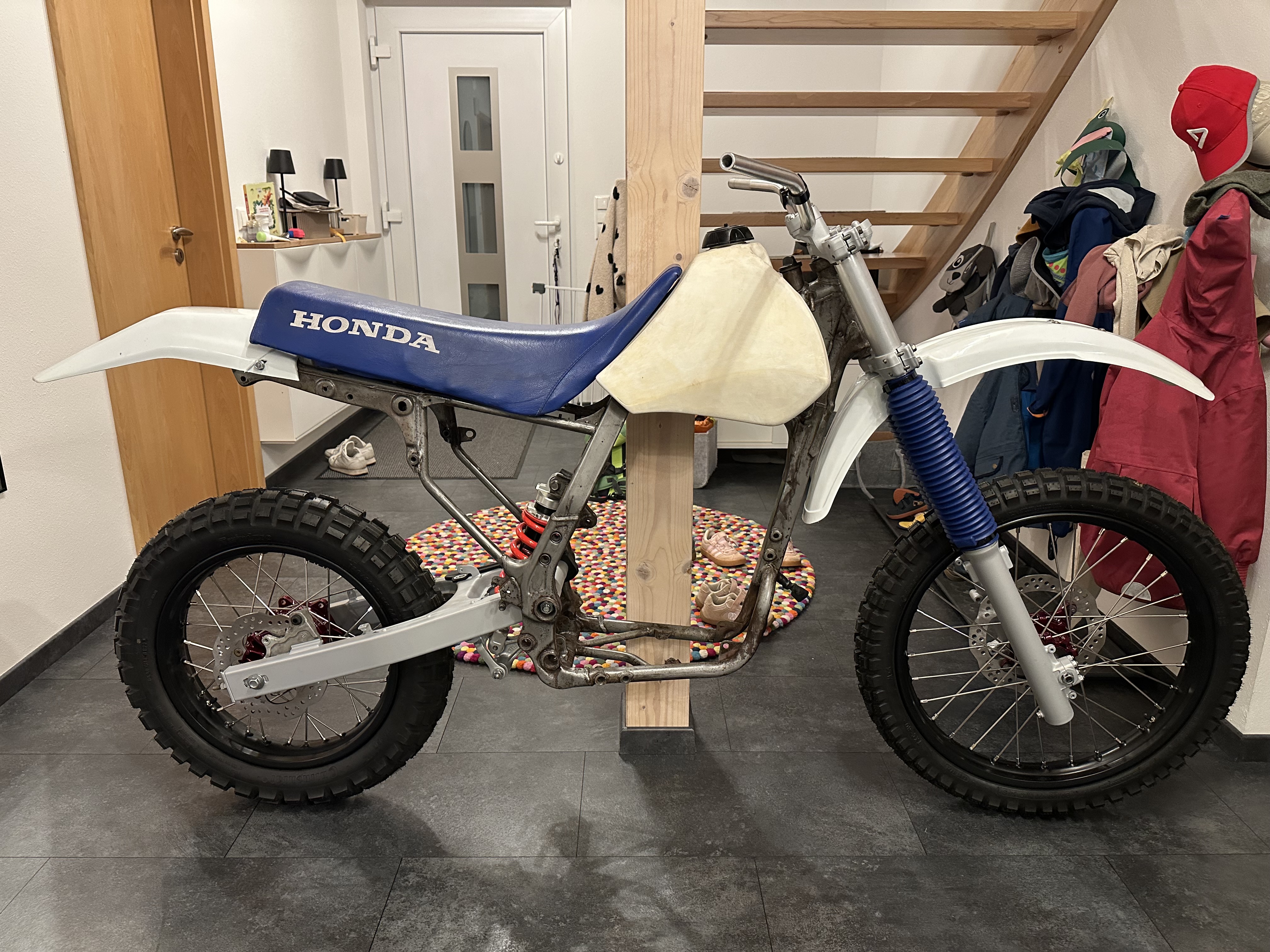

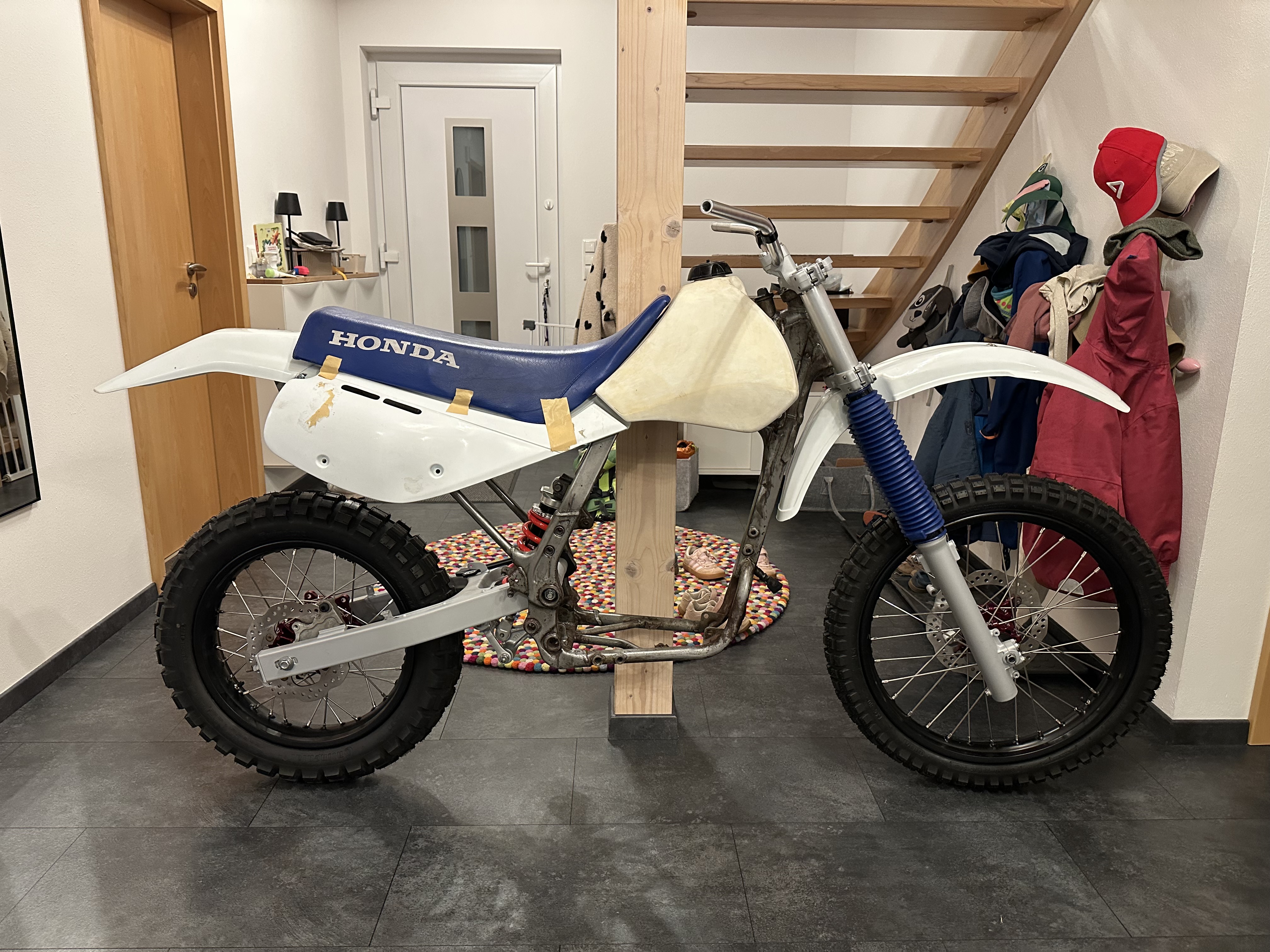

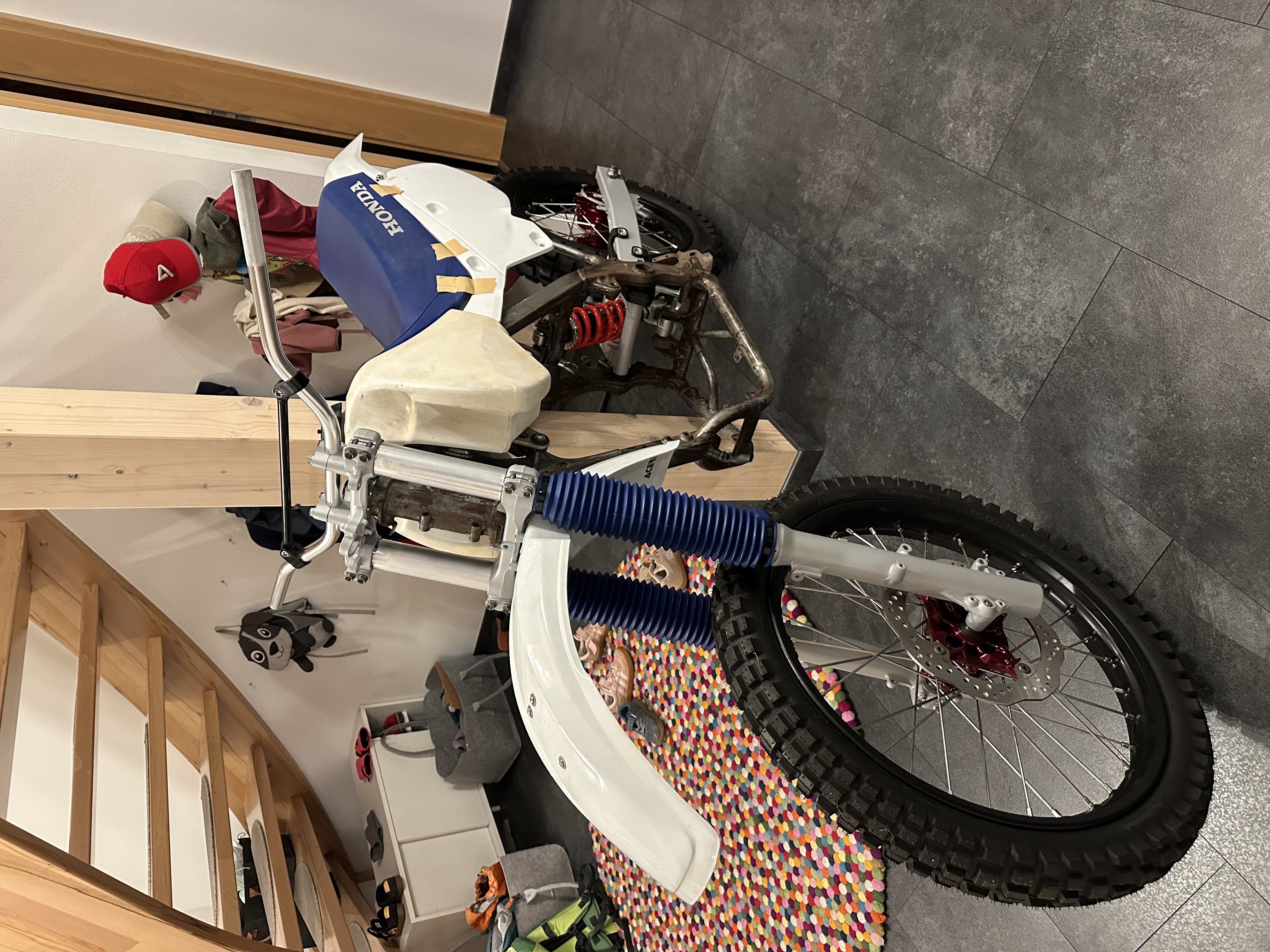

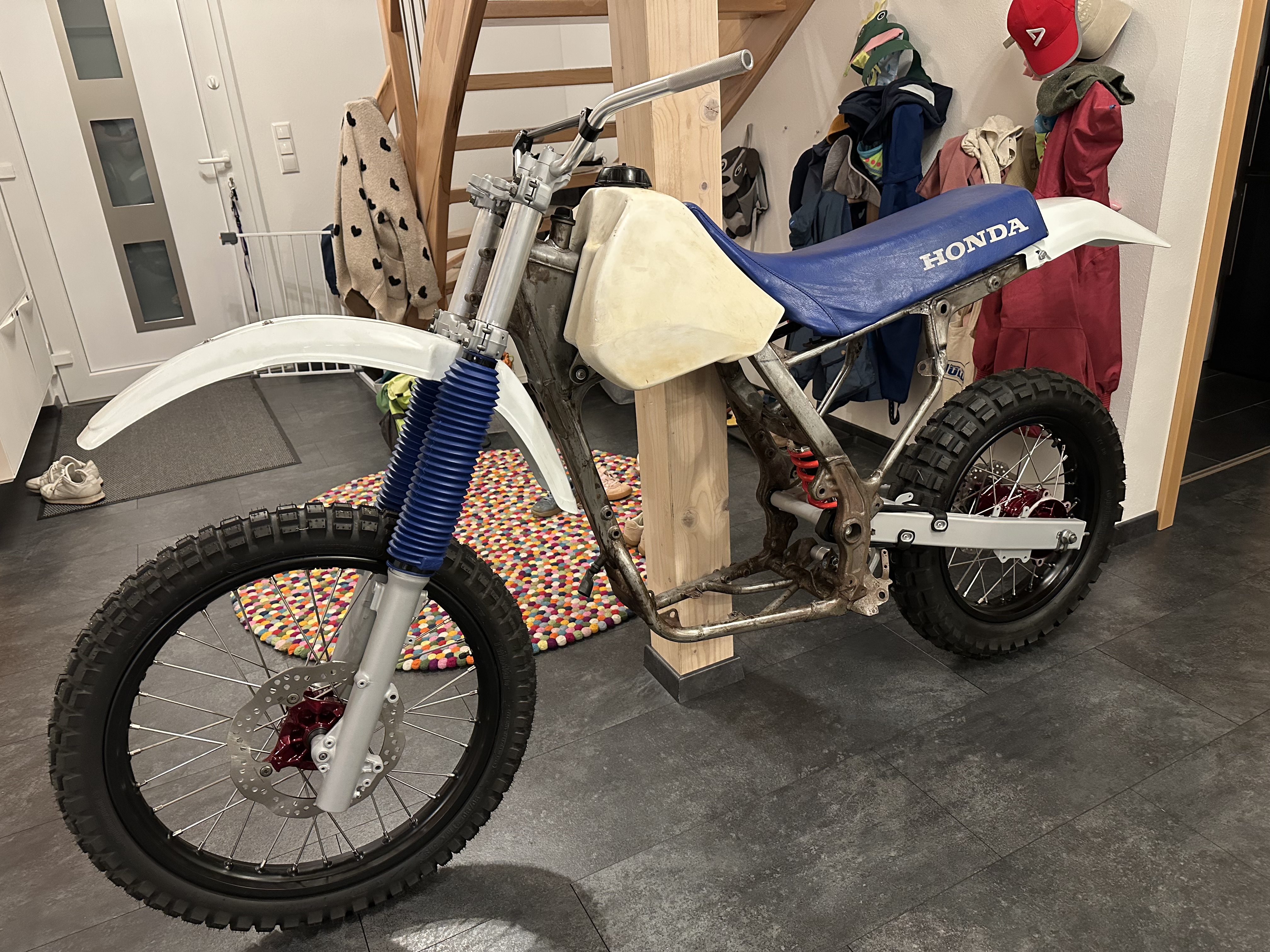

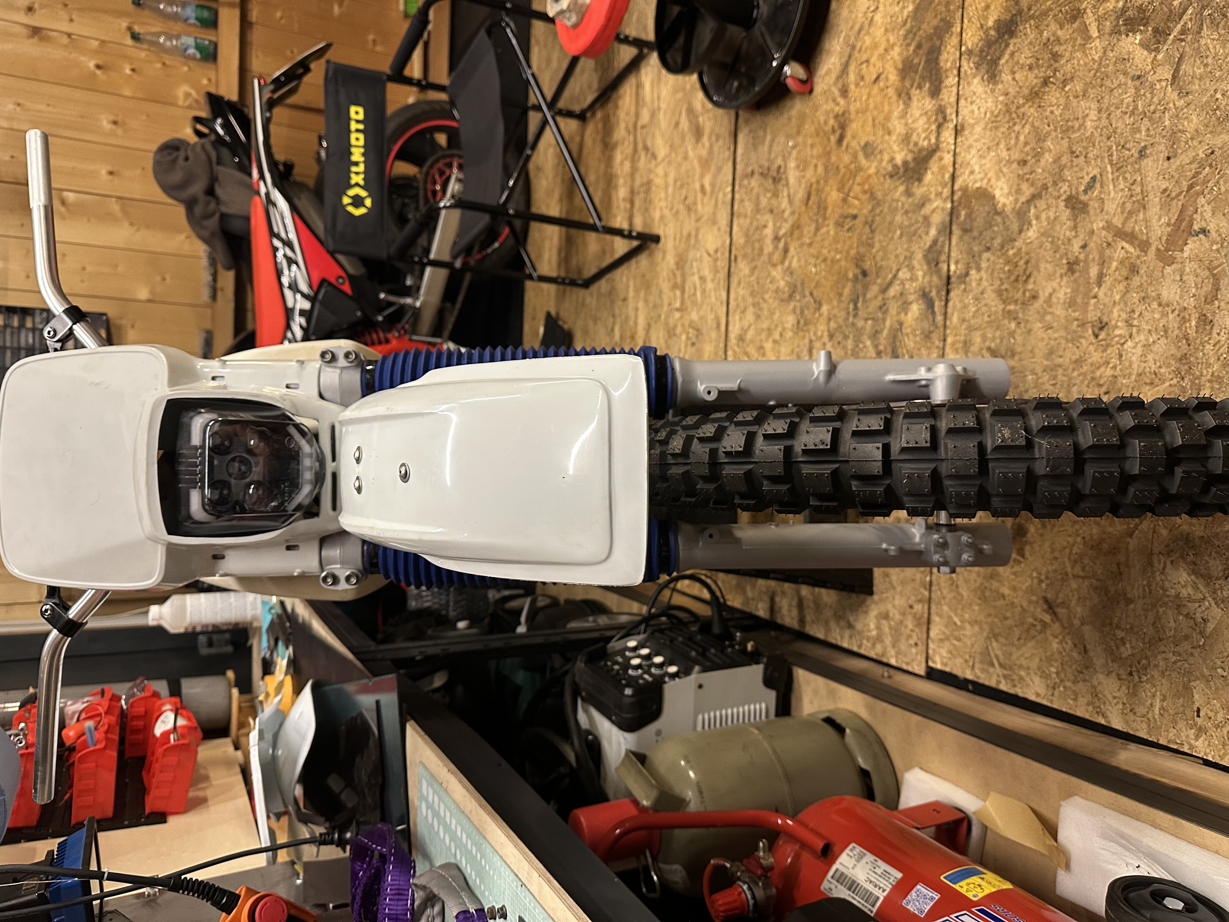

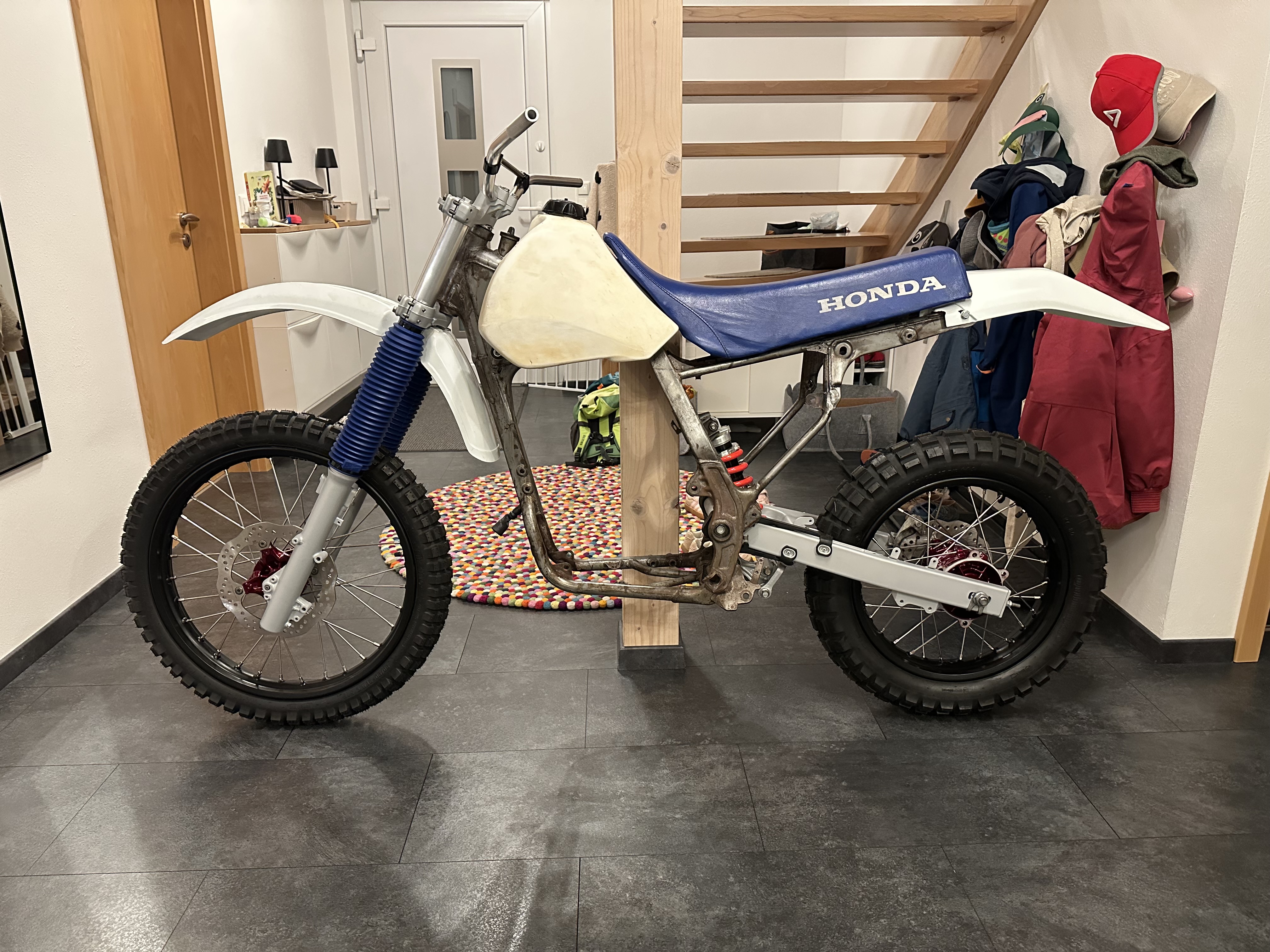

Rolling chassis steht :mrgreen: :mrgreen:
Also ich bin verliebt ;)
Sergej
Beiträge: 4930
Sieht schon mal richtig gut aus! Du machst dir echt viel Mühe. Respekt!

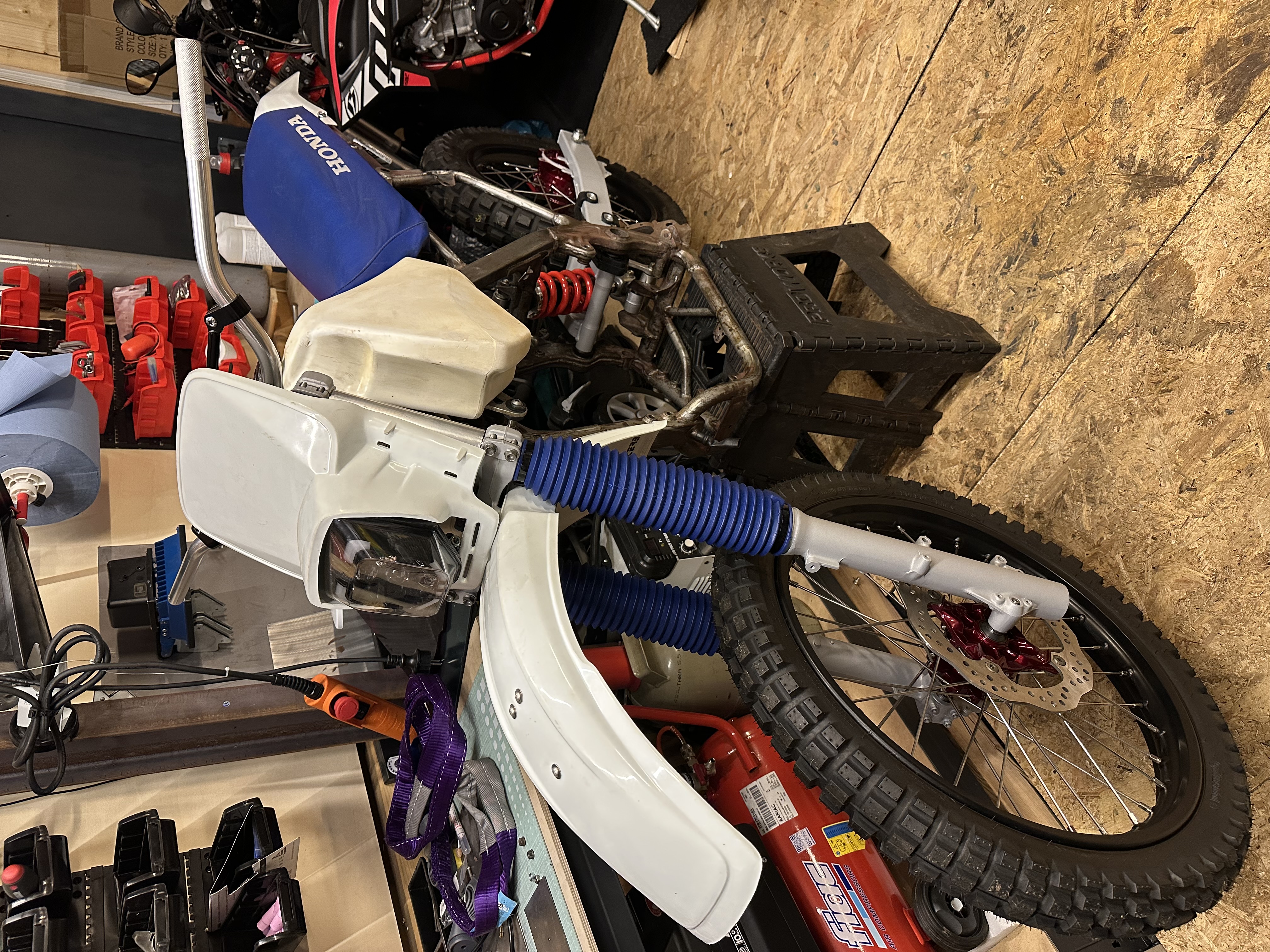

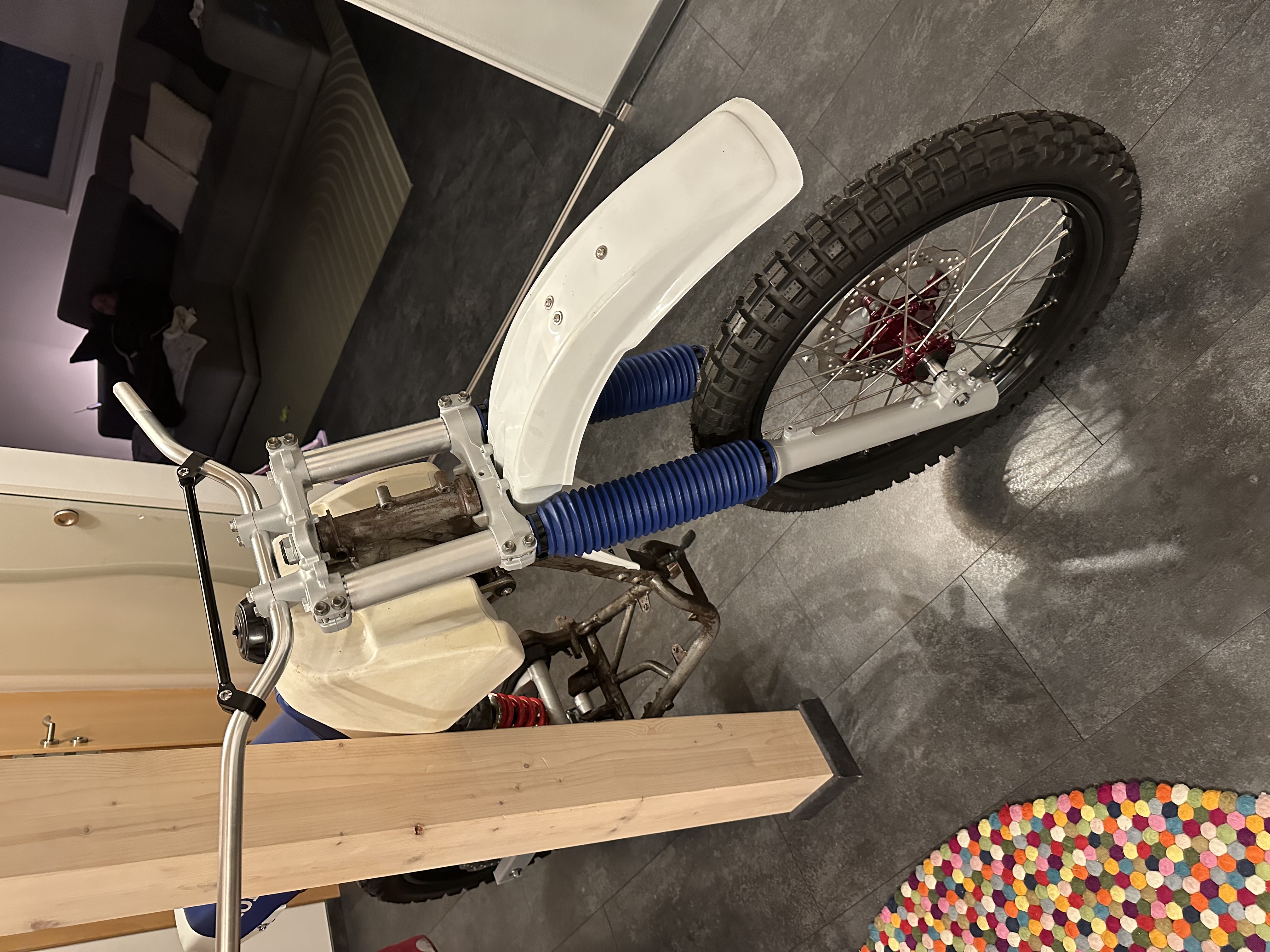

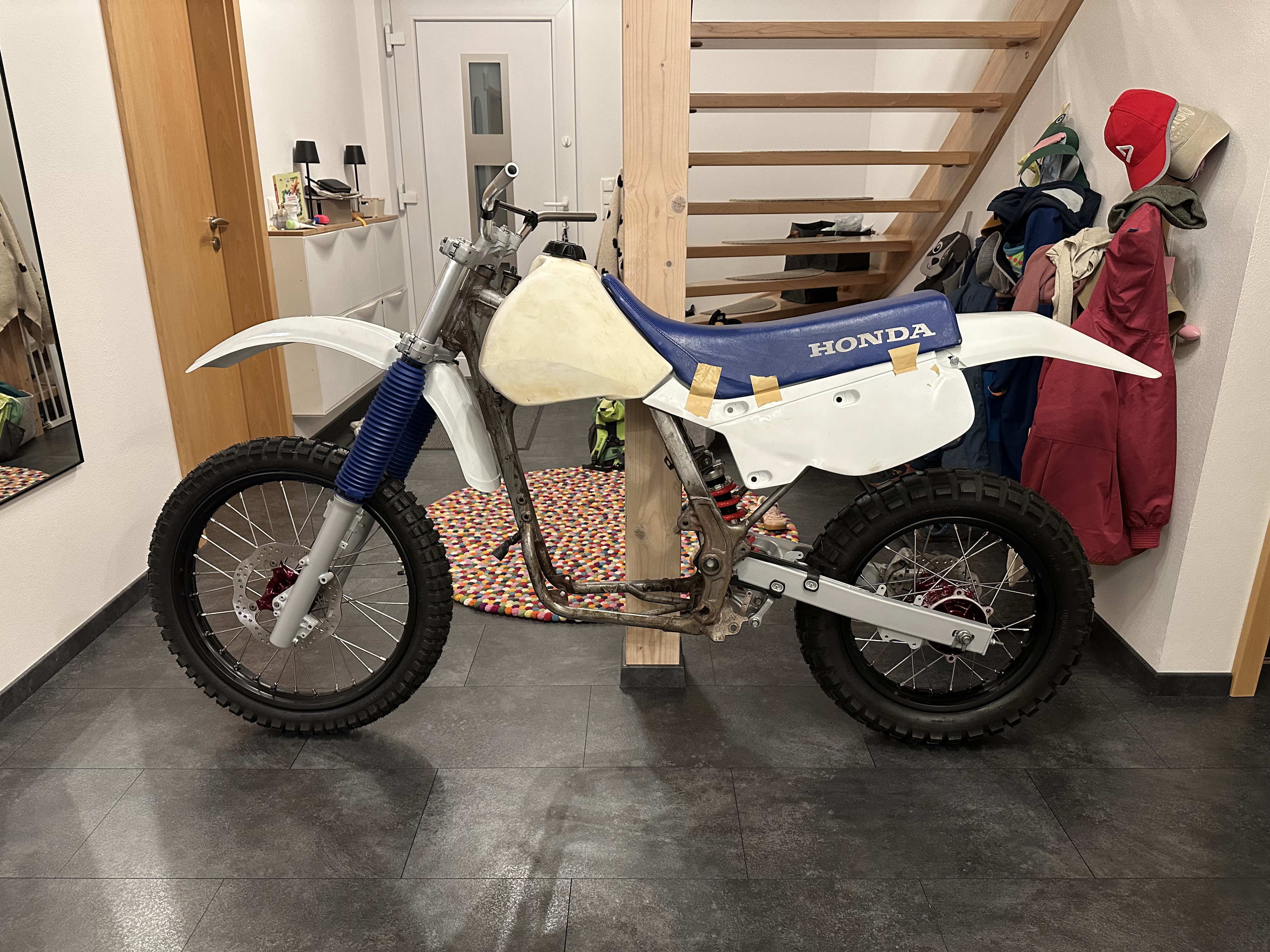

Noch ein kleiner Nachtrag zum vor-Beitrag
Hab die Frontmaske mal angelegt, der Scheinwerfer sitzt natürlich noch nicht in Position. Die Wangen der Maske passen maßloch perfekt zu den 45mm Standrohr-Hülsen:
Sergej
Beiträge: 3157
Reschpäkt! Sieht bis hierhin echt klasse aus.

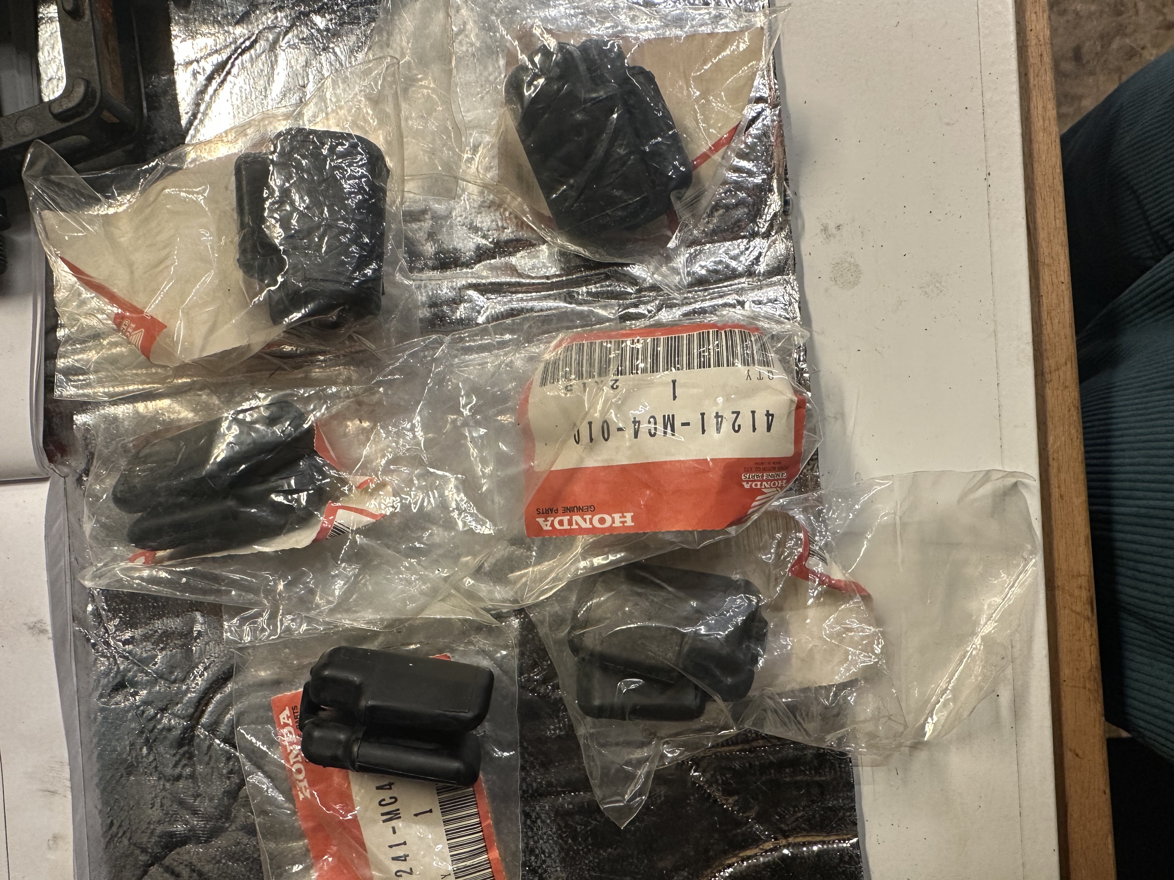

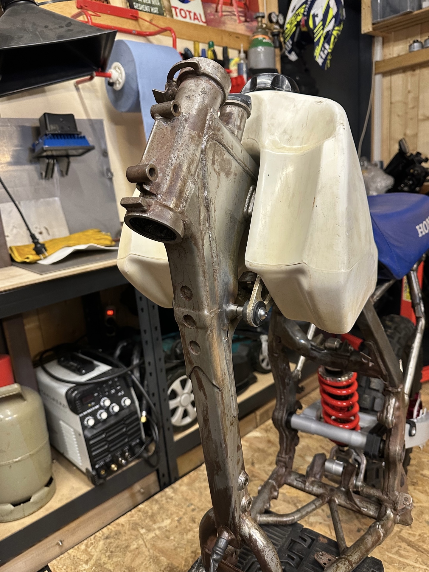

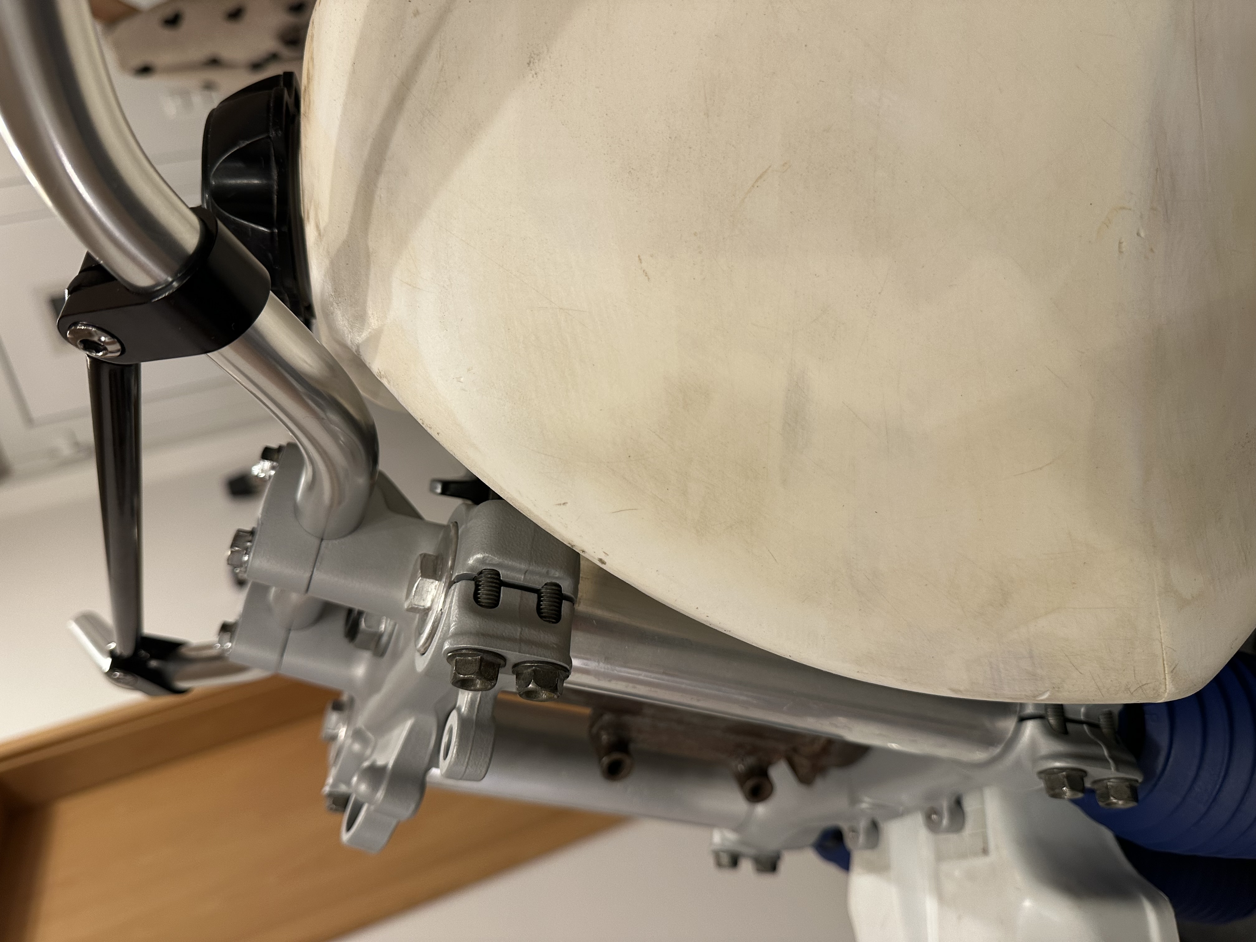

Tankhalterung ist dran. Außerdem sind wieder kleine aber sündhaft teure Teile angekommen:
Sergej
Beiträge: 2798
Wenn du grad am Rahmen rumbohrst /schweisst usw. ,kannst dir auch schon Anschlüsse für einen Ölstandskontrollschlauch einbauen .Das ist extrem praktisch .

Tolek hat geschrieben: So 11. Okt 2026, 23:14 Wenn du grad am Rahmen rumbohrst /schweisst usw. ,kannst dir auch schon Anschlüsse für einen Ölstandskontrollschlauch einbauen .Das ist extrem praktisch .
Ja ich habe die Röhrchen schon parat, musste nur die tatsächliche Tankposition abwarten. Die Röhrchen kommen erst ran wenn der Rahmen wieder frei von allen Anbauteilen ist, damit man es mit der nötigen Sorgfalt und in bestmöglicher arbeitsposition schweißen kann. Davor sind also noch die Halter für die Seitenteile und Sitzbank, Kennzeichenhalter sowie Hintere Tankabstützung tu erledigen. Eventuell finde ich noch jemanden der mir das löten kann, ansonsten Versuch ich es mit WIG und wenig Strom und viel Geduld.
Sergej
Beiträge: 2798
Man kann das auch mit Schraubnippeln und konischem Gewinde machen.
Beiträge: 5153
Es gibt viele Wege und an einer "fahrfertigen" Domi kann man (musste das damals auch) nur "schrauben",
aber er hat ja noch den Rahmen nackisch und blank vor sich, da würde ich die Anschlüsse Hartlöten nicht schweissen.
Was auch ginge und man sich damit alle Optionen für evtl. Änderungen offen hält (wäre an einem blanken Rahmen mein Favorit),
wäre jetzt quasi Muffen (hier eher als zierliche Buchsen mit Innengewinde) an den Rahmen zu löten.

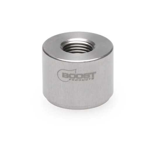

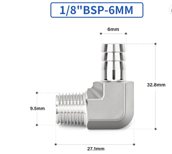

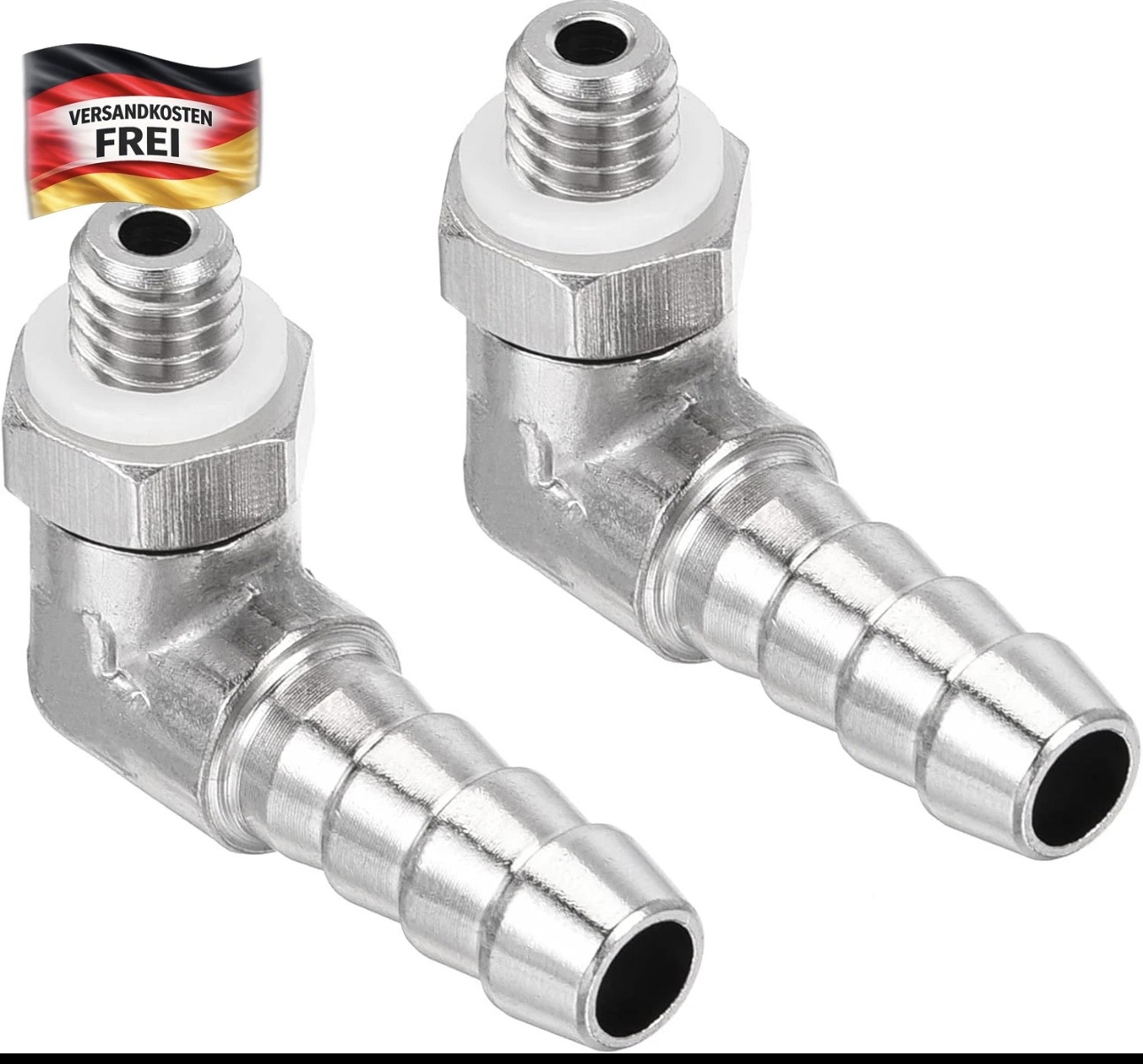

Ich tendiere aktuell zu solch einer Lösung mit BPT oder NPT 1/8" Gewinde:
Hat für mich den Vorteil das es nicht all zu filigran ist, ich es also selbst schweißen kann. Zudem kann ich im Falle des Falles das Gewinde einfach verschließen.
Sergej
Beiträge: 5153
Wäre eine sehr schöne Lösung !
Es muss nur klein genug sein (dein 1/8" wäre schon noch ok, aber auch schon Obergrenze), denn ansonsten sieht das ganze Fitting-Gedöns am End alles viel zu klobig aus.
Hatte meine Geschichte damals bzgl. Gewinde in M8x1 gemacht. Da bleibt alles schön zierlich und unauffällig. Aber ich denke 1/8" ist noch ok.
PS. Wo gedenkst du dafür die obere Bohrung/Muffe zu setzen ?

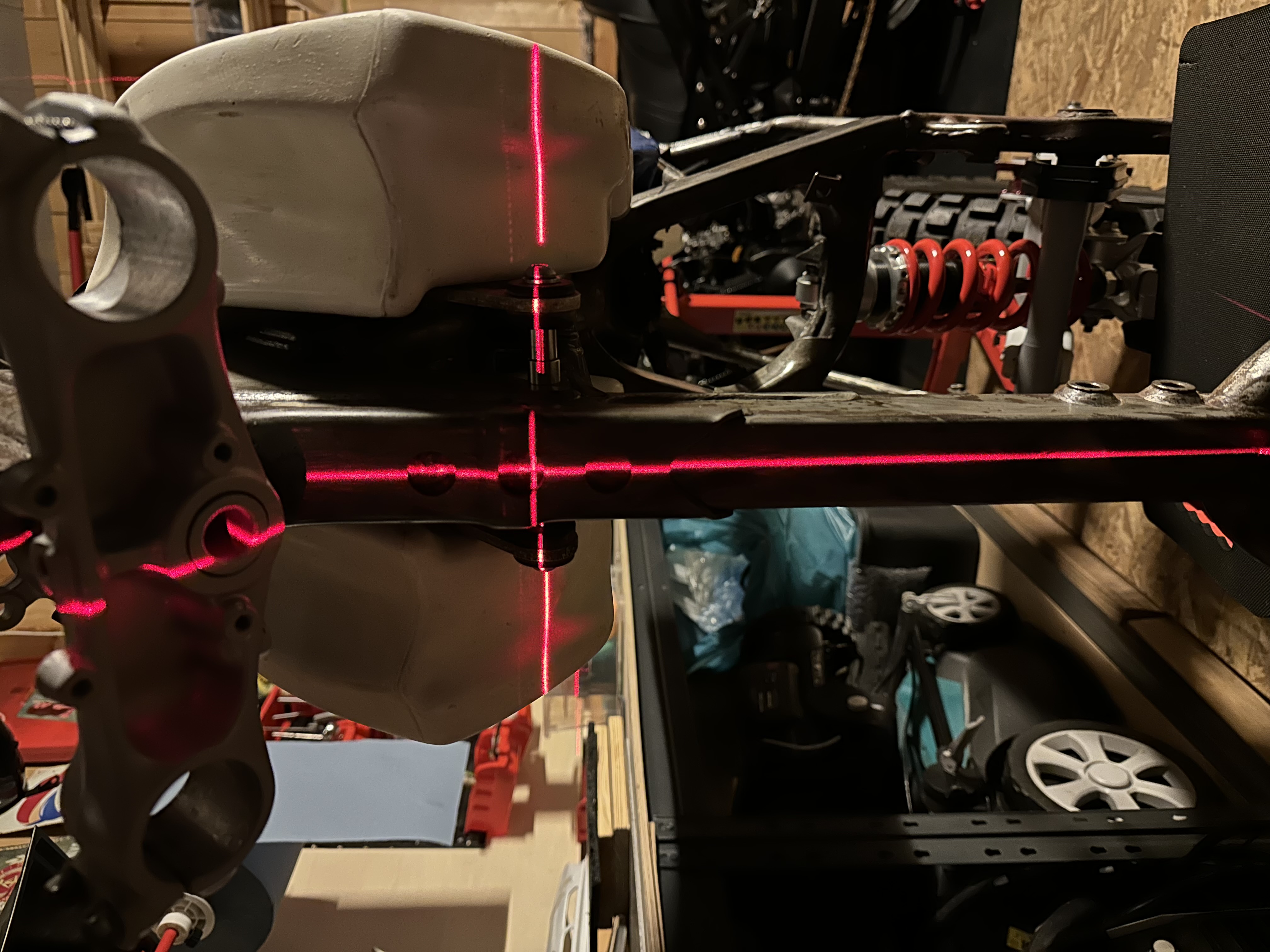

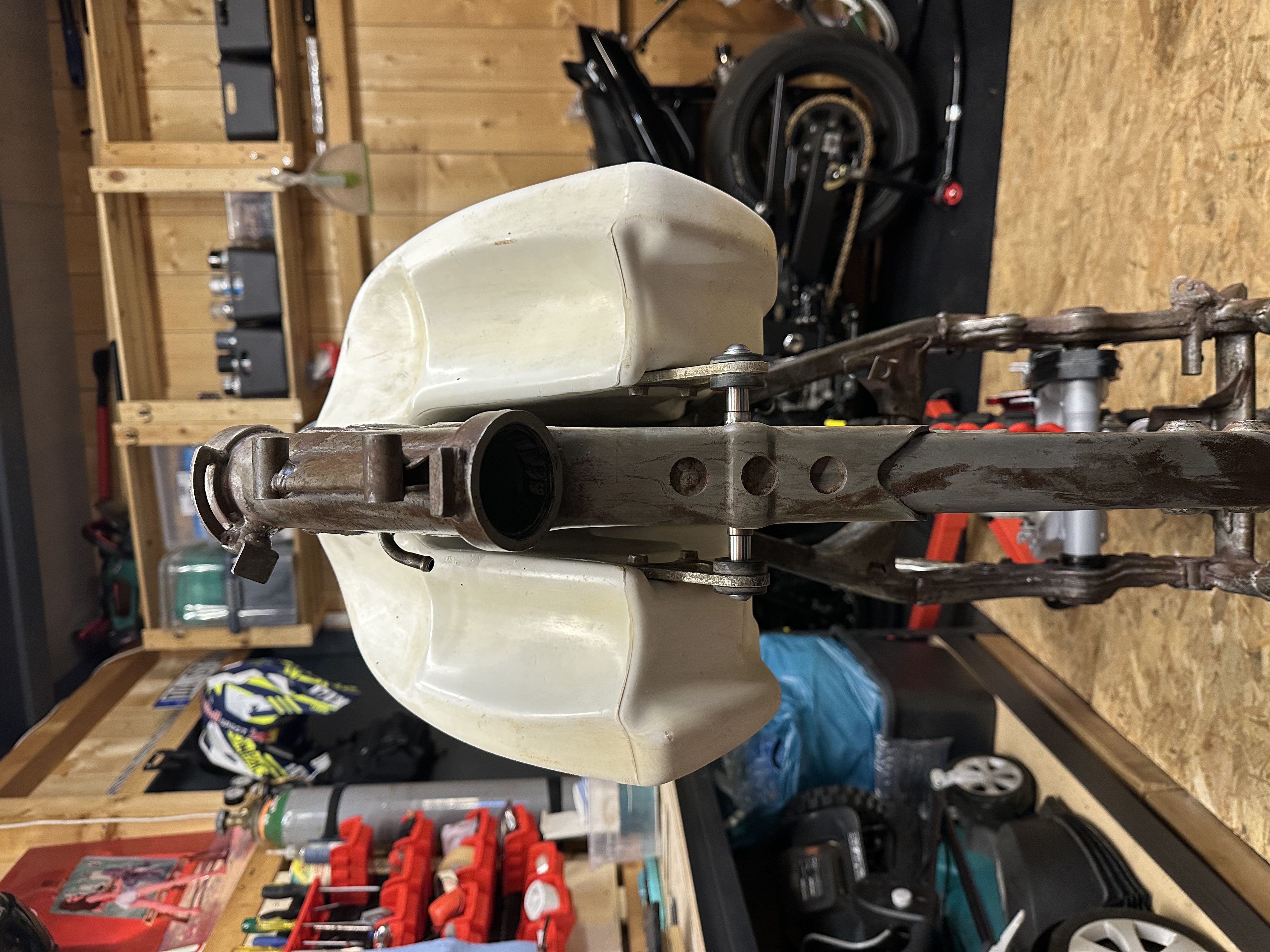

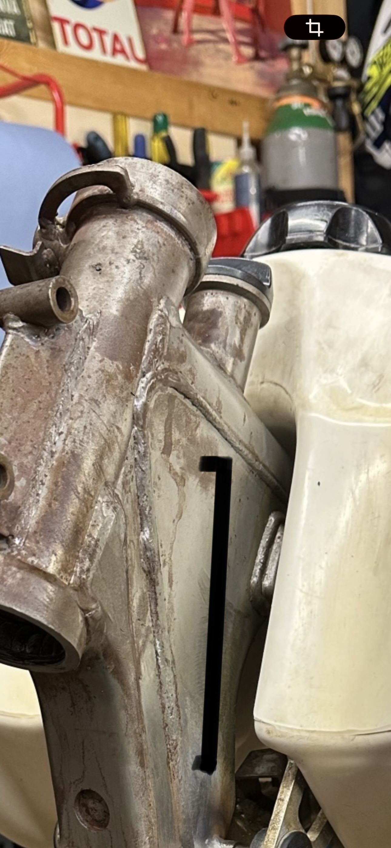

Die obigen bauen doch sehr weit nach außen auf, habe mir für eine schmalere Lösung mit M6 Gewinde und Dichtung entschieden. Dazu Einschweißgewinde welche auch so wenig wie möglich nach außen aufbauen:
Die Position des oberen Anschlusses ist eine gute Frage! Ich möchte ja eigentlich nur sehen wenn mir das Öl abhaut, daher denke ich ist es nicht notwendig es bis ganz nach oben zum Einfüllstutzen zu positionieren, oder doch ?
Zuletzt geändert von sergejt am Mo 12. Okt 2026, 22:23, insgesamt 1-mal geändert.
Sergej
Beiträge: 5153
Das ist das Problem bei solch fertigen Fittings, da wird vieles das auf den ersten Blick klein erscheint, für dort doch arg gross, trägt zu viel auf.
Evtl. solltest du über eine diy Lösung, oder wenigstens über ein abändern bestehender Fittings nachdenken.
Das letzte Bild. Das ist für die obere Stelle viel zu tief. Du musst noch den Winkel (wenn du den auf dem Bild nimmst),
dessen Stück nach dem 90° Knick nach unten hin einrechnen und noch die Tülle. Erst ab "dann" siehst du den freien Schlauch und damit den Füllstand. Das wird viel zu tief.
Unten solltest auch tiefer gehen. Je näher sich die zwei Tüllenenden kommen, desto kleiner wird die Sichtstrecke (die des freien Schlauch).
Da bleibt auf deinem Bild nicht mehr viel von übrig.

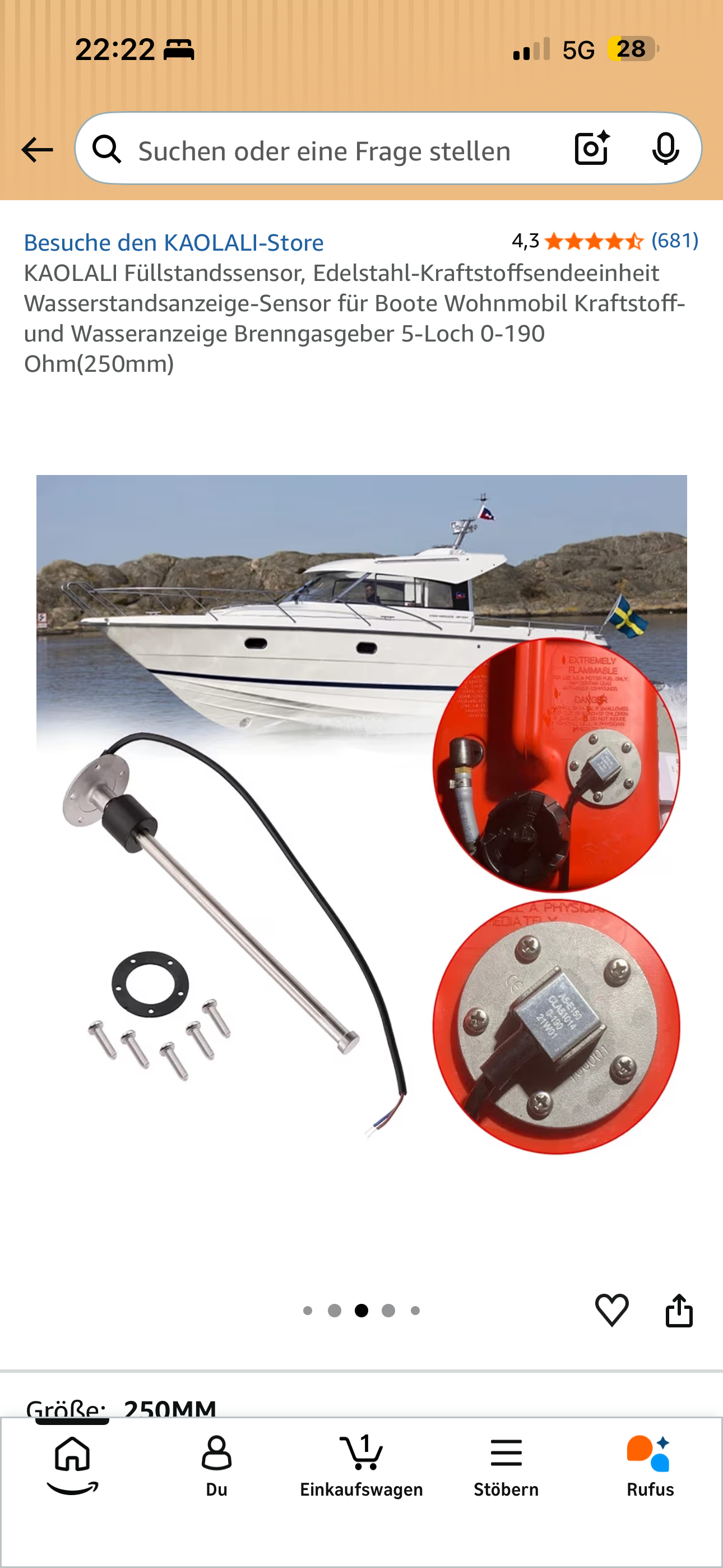

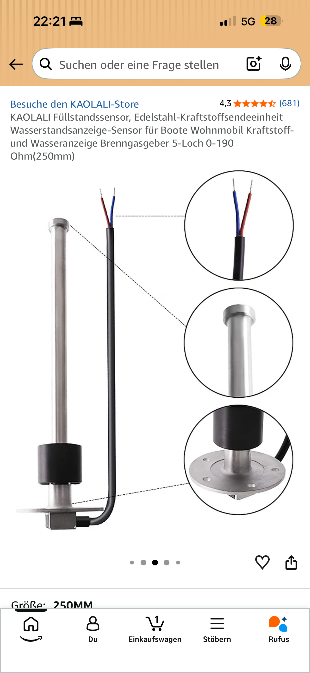

Bei dem ganzen Ölstandsanzeigen Thema kommt mir der Gedanke - es muss doch irgendeinen Stab-Sensor Bzw. Sonde geben welche analoge Signale über den Ölstand ausgeben kann. So könnte man im Stand oder geradeausfahrt den Ölstand prüfen.
Die Schlauchlösung wird einfach immer gebastelt aussehen, egal wie schön man schweißt...
Nach kurzer Recherche habe ich auch was interessantes gefunden:
Diese gibt es ab 100mm bis 1000mm in 25mm Schritten, ich schätze mal 25cm oder gar 30cm wären sinnvoll, muss ich mal messen.
Ich denke der Schwimmer dämpft einigermaßen sodass man im stand oder gar bei sanfter Fahrt was ablesen kann.
Link zu einem Video des Sensors:
Tankgeber Füllstandsanzeige Wassertank Füllstandssensor
https://www.amazon.de/vdp/1aed0a29b4dc4 ... 09963f10e2

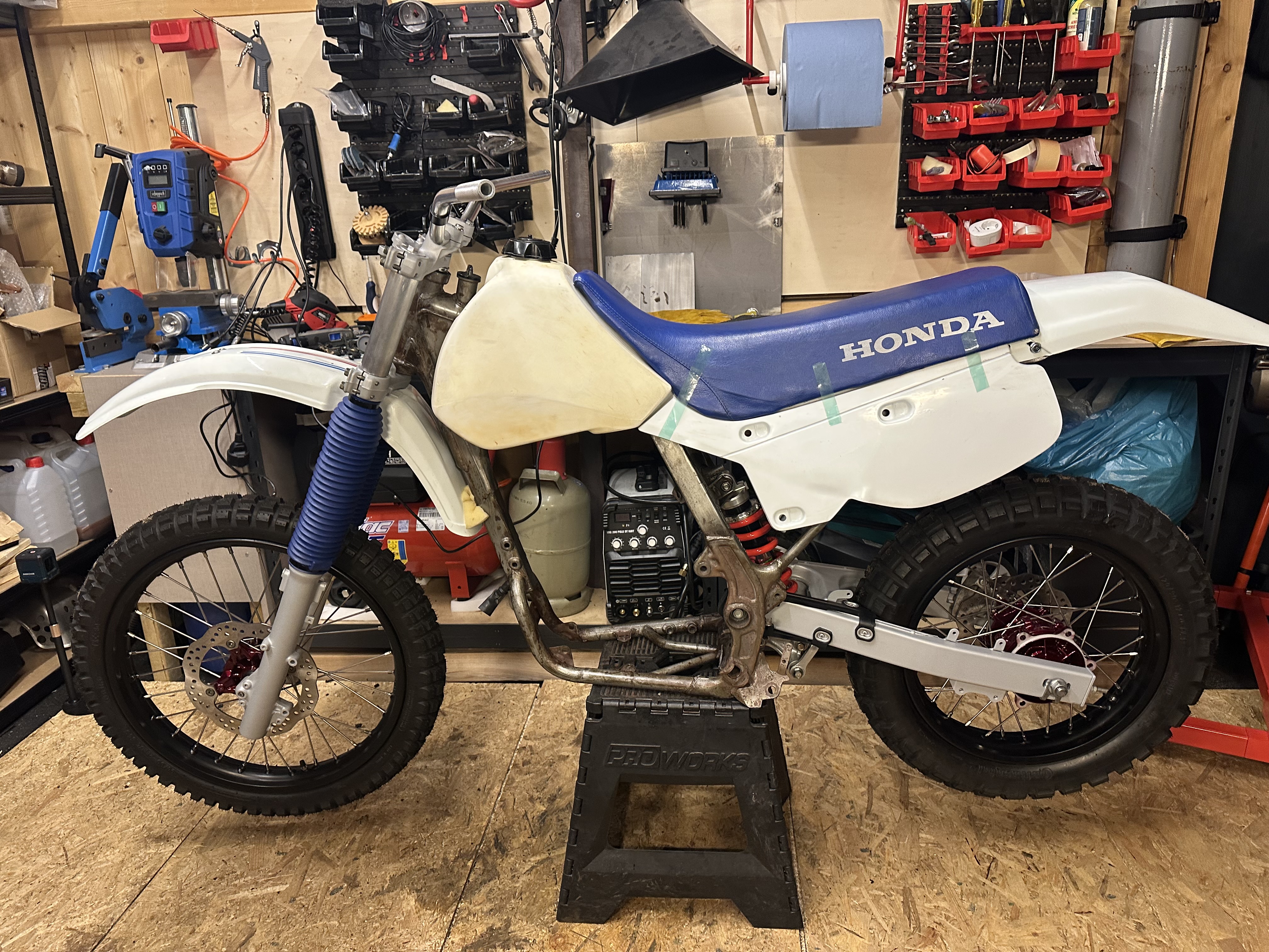

Ansonsten habe ich meine Sitzbank unten ordentlich beschnitten sodass es nun gut passt. Die tankhalter habe ich ca. 2mm zu tief positioniert - sodass der Tank hinten nicht weit genug runter kommt um perfekt am Seitenteil abzuschließen. Ich habe den Tank hinten auf der Innenseite bereits mit Heißluftfön formschlüssig an den Rahmenübergang angepasst (so brauche ich keine Halter weil der Tank perfekt aufliegt (Fotos reiche ich nach) und durch die Sitzbank gehalten wird) - ich werde ihn noch paar mal erhitzen und nach unten formen müssen, sodass der Winkel passt.

Beiträge: 5153
Viele Fragen...
hält der dauerhaft Öl "und das bei den Temperaturen" aus, wie zuverlässig wird der dort "laufen" (meine damit auch den mechanischen Part),
wie bekommst du den in den Tank (aufschneiden ?) und falls was ist, wie wieder raus... wie und wo wenn im Tank eine Öldichte Kabeldurchführung ?
Oder möchtest du den in einen separaten Behälter/Rohr senkrecht am Rahmen unterbringen ?
Was wohl erst so richtig klobig würde und zudem ja auch eine Verrohrung zu diesem Behälter unten und oben bedeuten würde.
Das Schlauch - Schauglas braucht keine Elektrik, geht immer und nicht kaputt, ist, wenn richtig gemacht zwischen Tank und Gabel für unwissende kaum sichtbar
und man kann den Stand sehr schön und auch während der Fahrt sehen.
Hatte bei mir anschliessend lediglich noch eine winzige Led verbaut (damit der Schlauch selbst, seine Wandung leuchtet) das man den Stand auch im dunkeln sehen kann (geht super).

Für mich gibt es nur eine einzige Frage - passt der Sensor mechanisch rein sodass der Schwimmer einen passenden Arbeitsweg hat und nicht irgendwo klemmt.
Der Hersteller wirbt damit das es Öl und hitzebeständig ist:
Bei dem Aufbau ist ja naheliegend das der Sensor minimalinvasiv von oben über den einfüllstutzen eingebaut werden sollte, hier wird nur eine modifizierte Kappe benötigt. Ich werde es versuchen und gebe Bericht.

Ein Ölschauschlauch war wohl früher im Maschinenbau üblich , reicht mir aus .Aber wenn du das mit dem Schwimmer hinkriegst ,das wäre schon was tolles.
Beiträge: 4307
Mich würde interessieren, wie "dick" der Schwimmer ist, und damit: wie negativ wird der Ölfluss beeinträchtigt ?
Und natürlich: bekommt man den Fühler so stabil eingebaut/ eingeschraubt, dass er sich keinesfalls verkantet, auch nicht bei einem Umfaller ?

Mehrheit hat geschrieben: Mi 14. Okt 2026, 09:02 Mich würde interessieren, wie "dick" der Schwimmer ist, und damit: wie negativ wird der Ölfluss beeinträchtigt ?
Der Schwimmer ist mit 35mm zu breit. Es gibt aber viele industrielle Lösungen mit schlankeren Schwimmern. Ich habe mal was bestellt und werde berichten.

In ganzen, durch den Einfüllstutzen rein, geht der niemals. Viel zu gross und selbst wenn der klein genug wäre, würde der in seiner nötigen Länge
(die muss er ja haben sonst hätte der nicht die nötige Messtrecke), nicht einzuführen sein, schon da der Winkel des Stutzen nicht gerade nach unten zeigt.
Wohin mit der Flansch von dem Ding oben, die ist zum aufsetzen auf einen Tank gedacht und müsste weg, der Kasten auch (da sitzt aber der Sensor drin)
und damit wieder das Problem das es eine Kabeldurchführung aus dem Rahmen geben muss, denn der Kasten mit dem Kabelausgang ist für "ausserhalb" des Behältnis.
