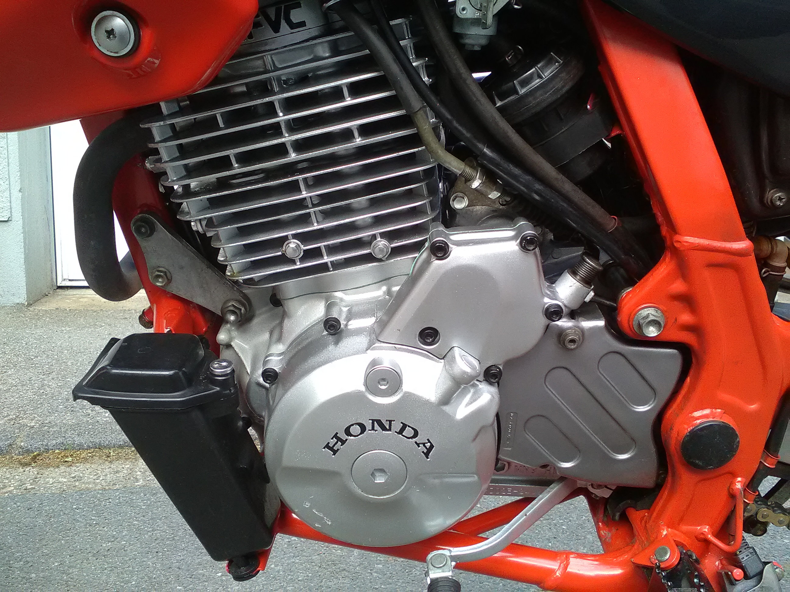

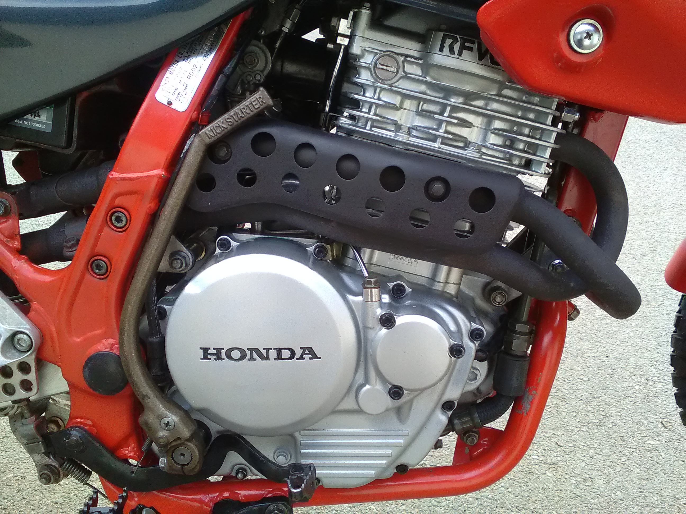

Jetzt noch ein paar Bilder zur Entspannung.
Ein 93er Motor mit Kicker.
Leider ging der Einbau nicht ohne kleine Macken an Motor und Rahmen :?
Aber dafür klappert nichts und das Getriebe schaltet sich gut. Schwein gehabt.

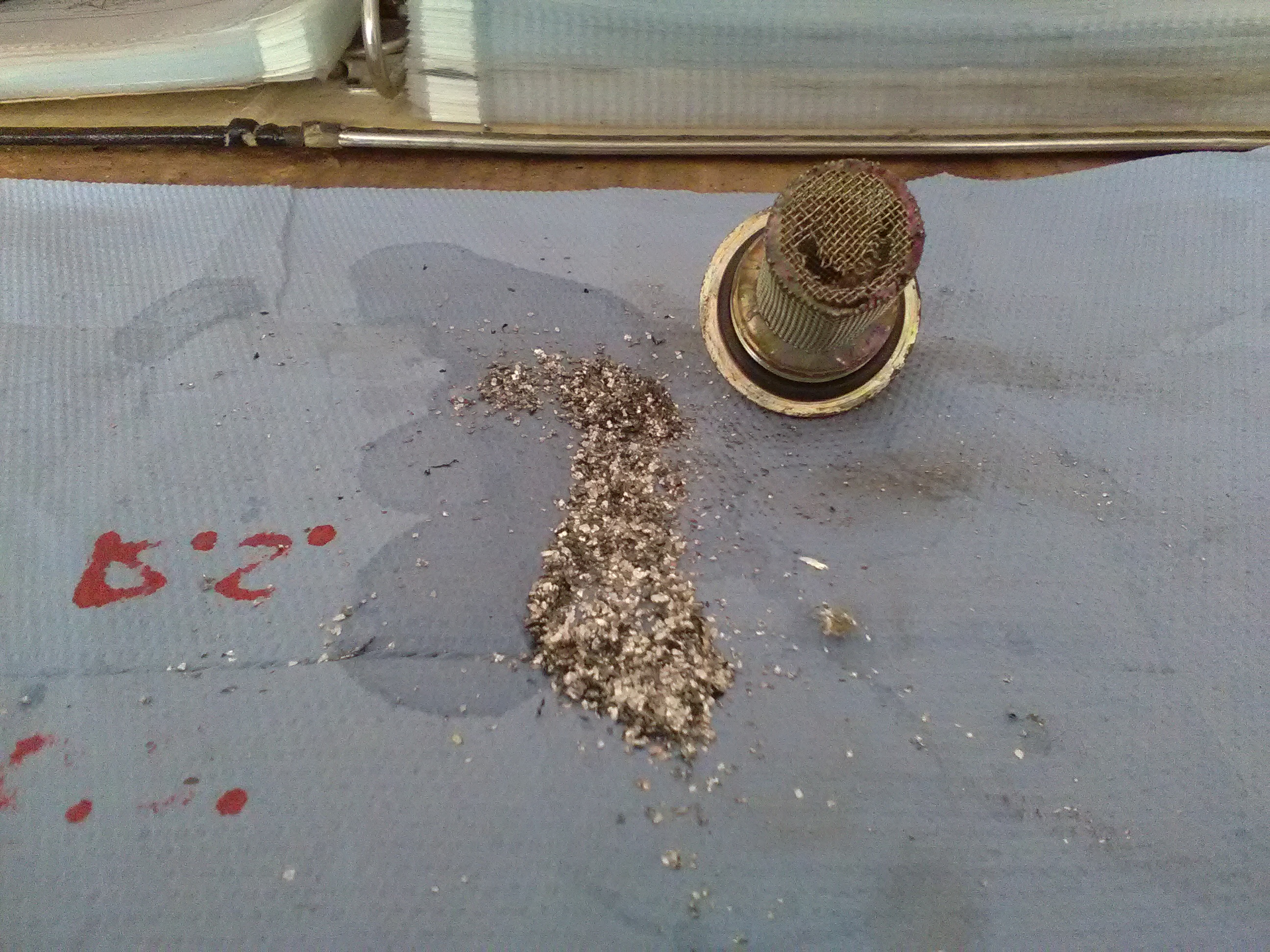

Sach mal, die ganze Bronze stammt aber doch hoffentlich nicht aus dem neu lackierten Motor ???
Beiträge: 5613
Re: Wiederaufbau des Schraubenmotors
nein, nein, das ist der Rest hiervon, aus dem alten Motor.

Eine Frage hätte ich:
Wo genau sitzt dieses Rahmensieb und wie kommt man da ran?
draza
Beiträge: 317
Wohnort: subotica
Beitrag von draza »
würde mich auch sehr interessieren,hab eine 91er domi.gruss draza
Beiträge: 5152
Am unteren Ende des Rahmentank, der unteren Stirnseite des Vierkantrohr.
Die Überwurfmutter des kurzen Saugschlauch (der kleinen Pumpe) muss zunächst ab, den Schlauch zur Seite, dann kann man das Sieb an seinem Sechskant rausdrehen.
Einen Ringschlüssel oder Nuss nehmen da das Sechskant ziemlich flach ist, mit einem Maulschlüssel (da Metalldichtung, sehr festsitzend) schnell vermurkst
Versprecht euch aber nicht zu viel. Wenn man keinen fatalen Mororcrash hatte ist in diesem Sieb so gut wie nichts drin.
Meist nur ein paar wenige Schweisspickel von der Produktion des Rahmen.
Keinesfalls so das der Duchfluss bei der grossen Oberfläche des Sieb auch nur im geringsten Masse beeinträchtigt wäre.

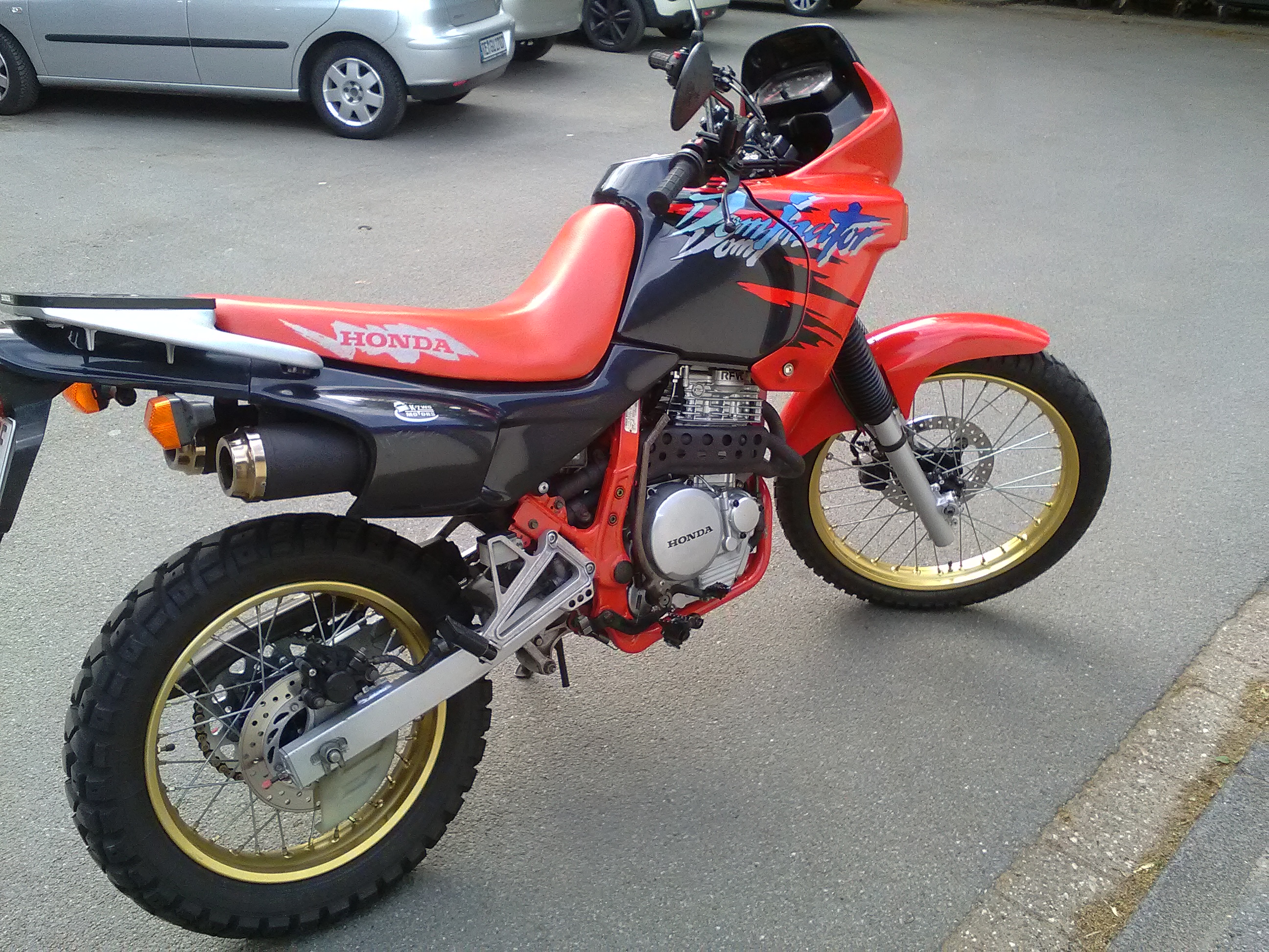

Fährt sich noch sauberer als sie aussieht. Bin mal heute 100 km damit gefahren.
Gänge lassen sich gut schalten, hochdrehen is nx, weil neuer Kolben und Zylinder gehohnt., max. 4500 U/min.
Ab 3000 zieht die gut durch. Standgas musste ich runterdrehen, läuft auf 1300.
Und so wie es aussieht, komme ich damit zum Treffen. :lol:

langer hat geschrieben: Fr 4. Mai 2018, 17:46 Am unteren Ende des Rahmentank, der unteren Stirnseite des Vierkantrohr.
Genau so ist es.
Vorher aber Öl ablassen, zumind. aus dem Rahmen. :lol:
Äh, Klaus, da ist nen O-Ring als Dichtung.
Geht aber trotzdem sauschwer los, weil die Schraube gleichzeitig mit dem Überwurf der Ölleitung (40 Nm) mit angezogen wird.
Wenn Nuss, dann aber lange Ausführung, da der Nippel vom Anschluss lang ist.
Am besten ist, wie Langer geschrieben hat, mit einem Ringschlüssel.

dieCobra hat geschrieben: Fr 4. Mai 2018, 20:05...Äh, Klaus, da ist nen O-Ring als Dichtung...
Ich weiss. Ich wollte damit ausdrücken dass die Flächen "metallisch" anliegen und auch "so" (Metall auf Metall)festgezogen sind
da der O-Ring nicht in dem Sinne "dazwischen liegt" sondern komplett in der Senkung verschwindet,
also keine "weiche" Dichtung das Drehmoment leicht macht und deshalb mit ordentlich Kraft gelöst werden muss.
Beiträge: 5613
langer hat geschrieben: Fr 4. Mai 2018, 20:24
Stimmt.
Ich musste auf den Ringschlüssel leicht mit dem Gummihammer klopfen.
Diesmal habe ich den O-Ring leicht mit Silkonfett eingerieben. Durch Zufall ist ein bisschen auf das Metall gekommen. :D
Mal sehen, wenn ich ein Ersatzsieb habe, wie sich dann das alte lösen lässt.
Ich denke mal, ich werde Eins bestellen müssen, noch habe ich kein gebrauchtes im Netz gefunden und hier meldet sich auch keiner.
Will ich spätestens bei 1000 km Ölwechsel mit wechseln.

Hattest du nicht geschrieben das nur das äussere grobe Netz kaputt gegangen ist ?!?
Das innere feine Netz (naja, das ist gegenüber dem Nylonnetz der "Schublade" auch noch grob) ist, wenn heil gebleiben doch völlig ausreichend.
Umgekehrt, wenn das feine kaputt wäre hätt ich bedenken denn das ist das wichtige.

langer hat geschrieben: Fr 4. Mai 2018, 23:28 Hattest du nicht geschrieben das nur das äussere grobe Netz kaputt gegangen ist ?!?
Ich habe nur das Äußere aufgeschnitten, das der Abrieb durch das grobe geschlüpft ist und vor dem feinen Inneren hing.
Ich sehe das so wie Marek.
Das wird beim nächsten Ölwechsel ausgetauscht. 8-) jetzt habe ich es erstmal eingebaut.
Vom Technischen her hast Du vollkommen recht. Das Innere würde vollkommen ausreichen.
88,-€ plus Versand ist auch kein Pappenstiel, aber jetzt kommt es mir darauf nicht mehr an.
Beiträge: 5152
dieCobra hat geschrieben: Sa 5. Mai 2018, 08:54...88,-€ plus Versand...
Wow, da würd ich aber warten und eines aus ner Schlacht Domi kaufen. Da das so überhaupt nicht gefragt ist, sicher für ganz kleines Geld.
Oder das alte äussere Netz absägen und eines auflöten, oder deine kleine Öffnung oben wieder zulöten.
