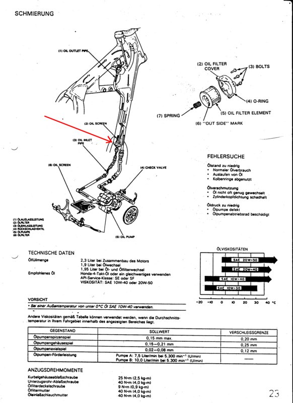

Eine Frage hätte ich:
Wo genau sitzt dieses Rahmensieb und wie kommt man da ran?
Re: Wiederaufbau des Schraubenmotors
Verfasst: Fr 4. Mai 2018, 15:42
von draza
würde mich auch sehr interessieren,hab eine 91er domi.gruss draza
Verfasst: Fr 4. Mai 2018, 17:46
Am unteren Ende des Rahmentank, der unteren Stirnseite des Vierkantrohr.
Die Überwurfmutter des kurzen Saugschlauch (der kleinen Pumpe) muss zunächst ab, den Schlauch zur Seite, dann kann man das Sieb an seinem Sechskant rausdrehen.
Einen Ringschlüssel oder Nuss nehmen da das Sechskant ziemlich flach ist, mit einem Maulschlüssel (da Metalldichtung, sehr festsitzend) schnell vermurkst
Versprecht euch aber nicht zu viel. Wenn man keinen fatalen Mororcrash hatte ist in diesem Sieb so gut wie nichts drin.
Meist nur ein paar wenige Schweisspickel von der Produktion des Rahmen.
Keinesfalls so das der Duchfluss bei der grossen Oberfläche des Sieb auch nur im geringsten Masse beeinträchtigt wäre.

steffen hat geschrieben: Fr 4. Mai 2018, 15:01 Saubere Arbeit!
Wirklich top.
Kommst Du auf's Domitreffen? Ich glaube wir müssen mal miteinander reden. ;)

langer hat geschrieben: Fr 4. Mai 2018, 17:46 Am unteren Ende des Rahmentank, der unteren Stirnseite des Vierkantrohr.
Genau so ist es.
Vorher aber Öl ablassen, zumind. aus dem Rahmen. :lol:
Äh, Klaus, da ist nen O-Ring als Dichtung.
Geht aber trotzdem sauschwer los, weil die Schraube gleichzeitig mit dem Überwurf der Ölleitung (40 Nm) mit angezogen wird.
Wenn Nuss, dann aber lange Ausführung, da der Nippel vom Anschluss lang ist.
Am besten ist, wie Langer geschrieben hat, mit einem Ringschlüssel.

dieCobra hat geschrieben: Fr 4. Mai 2018, 20:05...Äh, Klaus, da ist nen O-Ring als Dichtung...
Ich weiss. Ich wollte damit ausdrücken dass die Flächen "metallisch" anliegen und auch "so" (Metall auf Metall)festgezogen sind
da der O-Ring nicht in dem Sinne "dazwischen liegt" sondern komplett in der Senkung verschwindet,
also keine "weiche" Dichtung das Drehmoment leicht macht und deshalb mit ordentlich Kraft gelöst werden muss.

langer hat geschrieben: Fr 4. Mai 2018, 20:24
Stimmt.
Ich musste auf den Ringschlüssel leicht mit dem Gummihammer klopfen.
Diesmal habe ich den O-Ring leicht mit Silkonfett eingerieben. Durch Zufall ist ein bisschen auf das Metall gekommen. :D
Mal sehen, wenn ich ein Ersatzsieb habe, wie sich dann das alte lösen lässt.
Ich denke mal, ich werde Eins bestellen müssen, noch habe ich kein gebrauchtes im Netz gefunden und hier meldet sich auch keiner.
Will ich spätestens bei 1000 km Ölwechsel mit wechseln.
