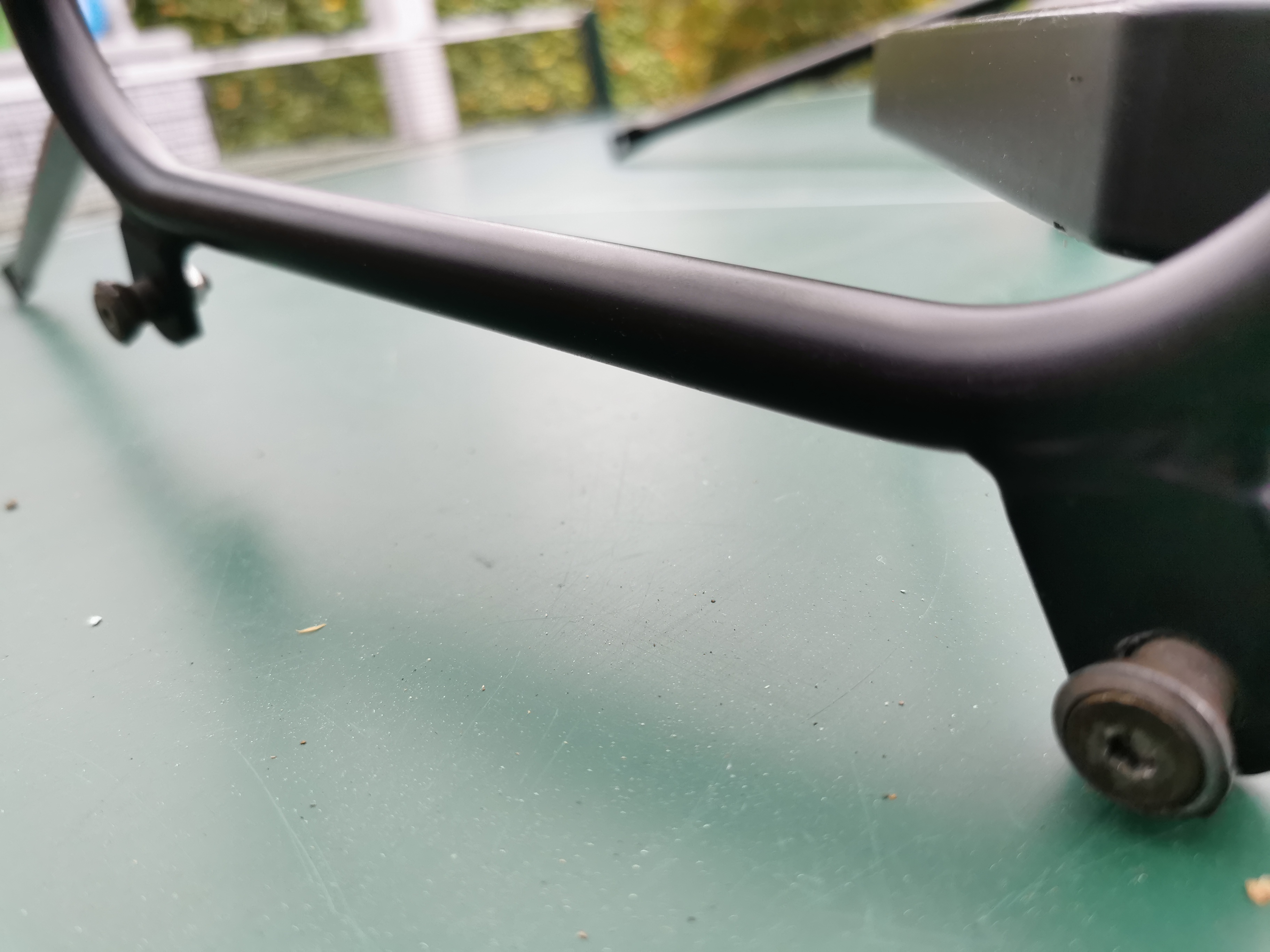

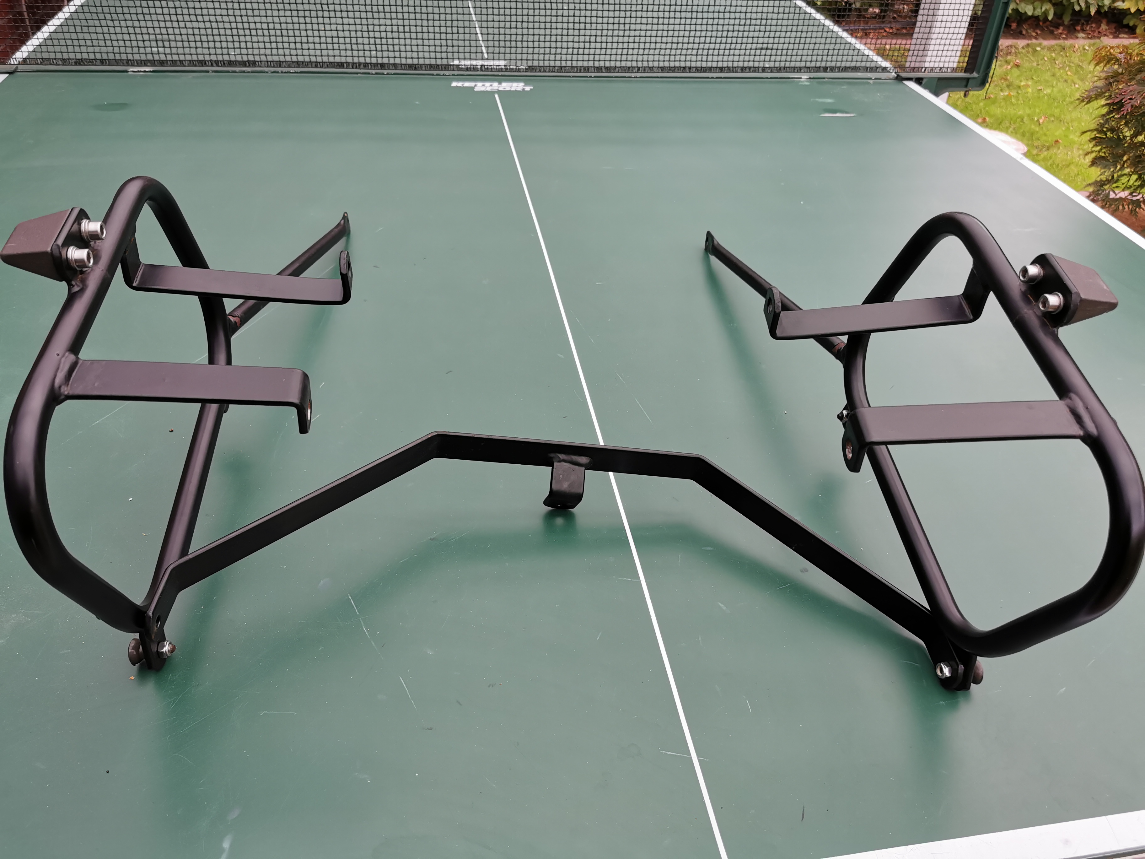

kann mir jemand von euch sagen was ich da für einen Träger habe? Givi ist soweit klar. Habe Zweifel ob er überhaupt an die nx passt...
Für Hinweise bin ich dankbar.
Thomas
Beiträge: 4917
Re: Batanga Kofferträger
Der sieht passend aus. Die vorderen Stangen werden irgendwo an den Fußrasten Halterungen befestigt. Die oberen Flacheisen an den Auspuff Halterungen
Und die hintere Querstange ist ja klar, zwischen den Trägern. Die mittige Lasche der Querstange an der Spritzschutzhalterung. So sollte es montierbar sein.

Also der givi Träger an meiner 95er 08 sieht etwas anders aus ...ich vermute einfach mal, dass die die zwischendurch ein par mal geändert haben ...passen werden sie wahrscheinlich trotzdem
