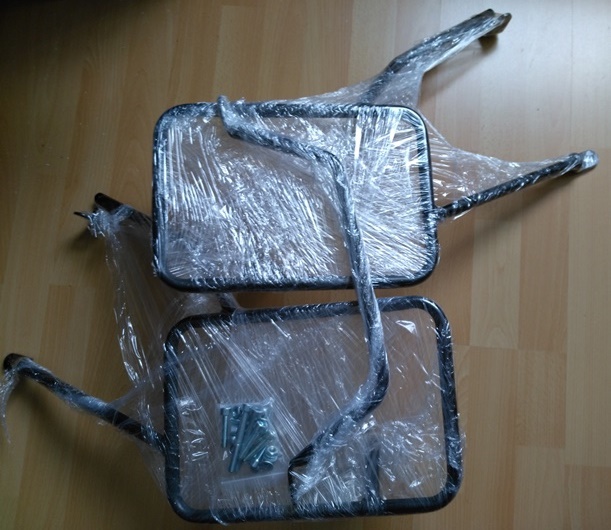

Moin ihr Leuts. :) Wollte noch mal ein Feedback geben: mit dem Wissen über ein eher längerfristiges Projekt - Order der Batanga-Träger - ging ich ins Rennen, mit Chips und Bier versorgt. :mrgreen: Kurze Zeit später gingen noch 2 Mails hin und her und ich überwies 120,- € (90,- € für Träger und 30,- € für den Versand). Am Donnerstag kam das Paket. Die Verpackung gebar sich nicht sonderlich vielversprechend, und hatte einen deutschen Absender:
Wie auch immer: Jetzt stehe ich mit den Teilen ohne Montageanleitung da, denn außer den Teilen und der Verpackung war nix in der Kiste (Ein Königreich für IKEA-Pläne ...... nein, war ein Spass :mrgreen: : das bekomme ich schon gebastelt). Die Teile sind alle noch mal gesondert in Folie gepackt, und haben die Reise anstandslos gemeistert. Guggst Du:
Dafür, dass ich es ganz entspannt anging empfinde ich mich als prompt bedient. Von der Bestellung bis zur Lieferung vergingen "nur" 3 Wochen. Das finde ich mal gut!
Die Träger werde ich vorerst noch nicht montieren. Es ist jedoch möglich, dass ich sie beim Treffen in Bad Dürkheim mit im Gepäck habe. ;) Zudem möchte ich die Träger mit meinen Bagster-Taschen nutzen, die ursprünglich mal nur für meine Dicke gedacht waren. Na, zumindest habe ich das schon mal mit den Taschen an der Domi erprobt. Da sich das vielversprechend gestaltete bin ich dahingehend sehr zuversichtlich.
