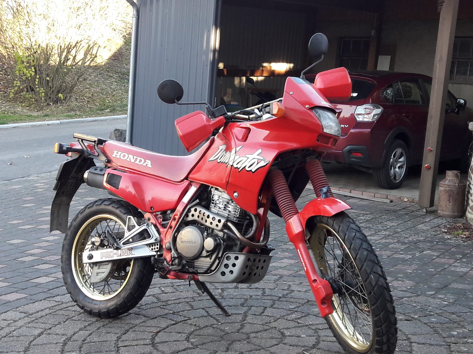

Re: Honda Dominator Baujahr 88-89
Servus!
so, hat etwas gedauert. Hier ein Foto von meiner Domi. Auf den Fotos schauen sie immer besser aus, als wenn man dann beim Verkäufer steht. Alles in allem kann ich mich aber nicht beschweren. Baujahr 88, 38500km, aus 2er Hand, 29 Jahre beim Verkäufer. Lediglich die Tachobeleuchtung funktioniert nicht und der Seitendeckel auf der Batterieseite klappert, da die Halterung abgebrochen ist. Und ja....auf dem vorderen Schutzblech sitzt ein blauer kleiner Metzler Elefant. Der soll natürlich noch weg. Leider hat es der Vorbesitzer gut gemeint und das edle Stück angeschraubt. Elefant weg, Loch im Schutzblech...
Deswegen die Anfrage wegen den Plastikteilen, die gerade angeboten werden.
Grüße aus Bayern
Grüße aus Bayern

Na, so alles in allem sieht sie doch gut aus!
...und mit Gabelverkleidung (bleibt über die Jahre oft auf der Strecke) also vollständig
Verwitterte Faltenbälge sind kostenfreundlich zu tauschen.
Der Rest ... halt Patina, der rechte Seitendeckel ist laut Bild erfreulich wenig verkratzt.
Ne abgebrochene Nase in der Seitenverkleidung läßt sich rekonstruieren
bemüh mal die Suchfunktion, da gibt es jede Menge Tipp's.
Also erstmal viel Spaß mit der DOMI
Edit sagt : und güldener Lenker
Ich finde deine Domi sehr hübsch. Und auch und besonders den kleinen Elefanten. Der gehört mit zur Lebensgeschichte deiner Domi.
Lass ihn dran
Auf dem Kotflügel von Stoppelhopps ist ein Snoopy
Lass ihn dran
- Beiträge: 6256
Das einzige was ich sofort entfernen würde ist die Schutz"Blech"-Verlängerung hinten.
Die ist eh etwas angenagt
Moin,
ich würde zuerst schauen ob die vordere Bremsscheibe Risse hat.
Grüße tommy
Grüße tommy
