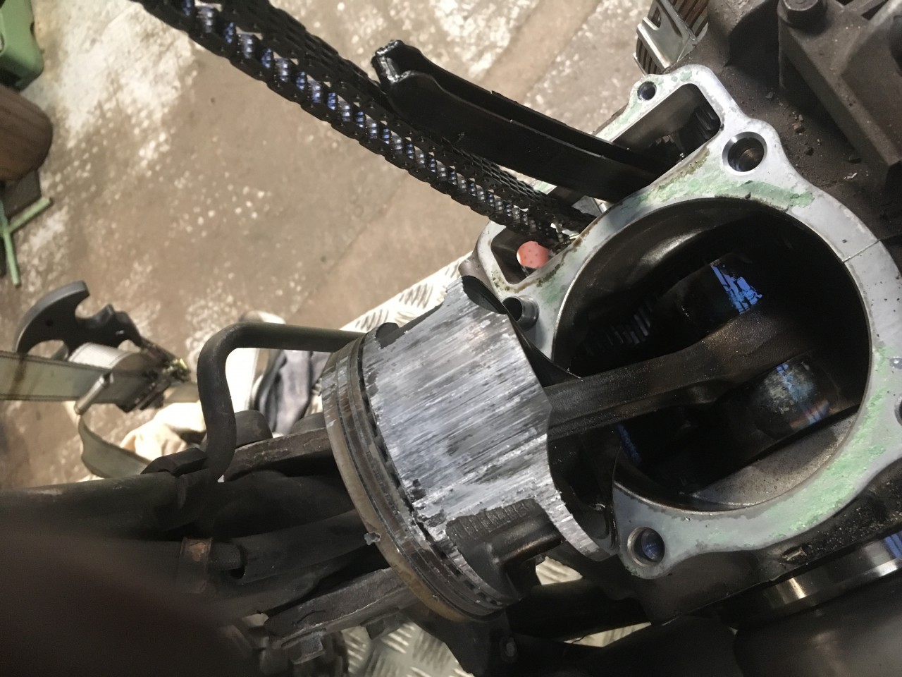

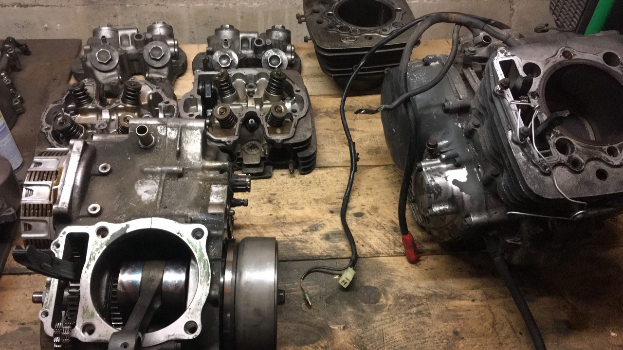

Denn leider sieht der Kolben so aus. Was darauf schließen lässt das der zwischendurch mal wenig Öl bekommen hat.
Jetzt gilt es herauszufinden ob die Kurbelwelle einen weg hat. Denn leider ist das Spiel des Pleules erheblich.
Gibt es jemand in Hamburg oder Norddeutschland der das beurteilen kann?
Beiträge: 6179
Re: Motor verschluckt sich im Standgas und stirbt
Kolbenhemd Zylinder-Rückseite so gefressen =
Latenter Ölmangel im Kurbeltrieb und am Kolbenboden
durch verstopftes Sieb im Rahmentank oder
eingeknickter Schlauch der Saugleitung vom Rahmentank zum Motor oder
schwächelnde Ölpumpe
Was verstehst Du unter Spiel im Pleuellager?
Wenn das obere oder untere bei Zug/Druck Spiel hat ist das quasi nur durch Tausch der Kurbelwelle zu beheben.
Das Pleuel tauschen ist nicht so einfach.
Es sei denn Du kennst jemanden der die Kurbelwelle trennen und nachher wieder fluchtend zusammenpressen kann.
Ach ja, die Farbanlassungen im Bereich wo der Kurbelzapfen in der Scheibe steckt
war bisher bei allen Wellen die ich gesehen habe. Ist eine Folge des heiß "Einpressen"

Ich kann den Pleuel von links nach rechts in Fahrtrichtung bestimmt 4mm kippen.
Kurbelwelle ist blau.
Ich bin für heute auch blau.
Gute Nacht!

Du meinst bestimmt 4mm quer zur Fahrtrichtung.
Und in Kolbenrichtung?
Den Zylinder aufbohren und hohnen lassen, Kolben neu ne Nummer größer, Kopf überholen lassen.
Was sagt denn die Lockenwelle und die Kipphebel wegen dem zu wenig Öl?
Beiträge: 6179
Blau sein... für die Kurbelwelle an einigen Stellen normal, siehe oben.
Kippspiel auf dem Kurbelzapfen oder der Kolbenbolzen?
Ich glaub da sind auf dem Kurbelzapfen gewisse Toleranzen erlaubt.

Das blaue kommt aber von dem Einlassen des Pleul. Bis jetzt sah jede Kurbelwelle so aus.
Nur in Kolbenrichtung sollte kein Spiel sein. Steht aber im WHB.
Beiträge: 6179
Da der Kolbenboden und Zylinder nur über Schleuder-Öl versorgt wird und nicht über Spritzdüsen
kann es gut sein das der Kolben auf der stärker reibungsbelasteten "Rückseite" wegen Mangelschmierung kollabiert
aber die Nockenwelle ein gut geöltes Wellnessbad nimmt.

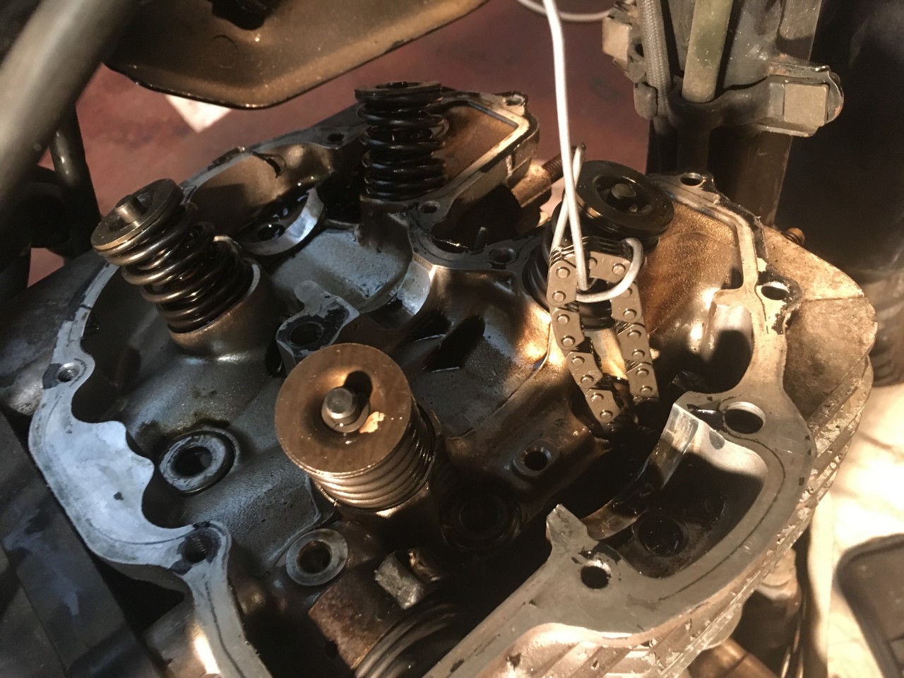

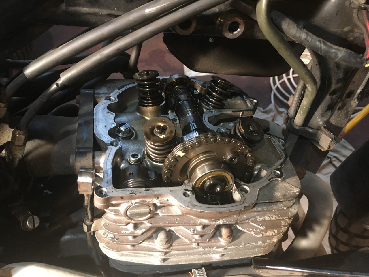

Bis dahin sah das eigentlich alles noch ganz gut aus soweit ich das beurteilen konnte.
Beiträge: 5511
So sagen die Bilder gar nichts.
Außer das das Öl sehr schwarz ist und bestimmt älter als 3tkm.
Selbst ist eine Brandstelle auf dem Mittellager der Nockenwelle zu sehen. Sehr ungewöhlich.
Meist sind dort nur Abnutzungsmale aber Brandflecke?
Da Du nichts an Öl nachschütten musstest, kann es Benzin im Öl sein, verdünnt, Schmierfilm gerissen.

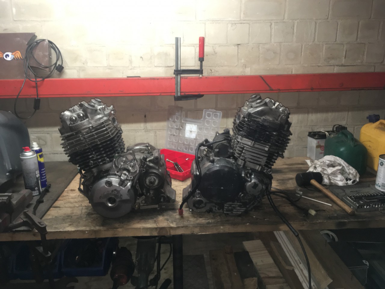

Ich hab grade noch ein zweites Motorrad erstanden und werde jetzt aus 2 Motoren und Neuteilen schauen was ich tun kann.

Genauso habe ich es getan.
Unser Werkstatt Nachbar ist glücklicherweise in der Adressen-Liste genannt als Motorexperte in HH.
Somit gehen die Motoren Montag zum trockeneisstrahlen (weil ich es hasse im Schmutz zu arbeiten). Anschließend gehen beide Zylinder zum hohnen und kreuzschleifen.
Anschließend wird geschaut was benötigt wird und langsam wieder aufgebaut.
