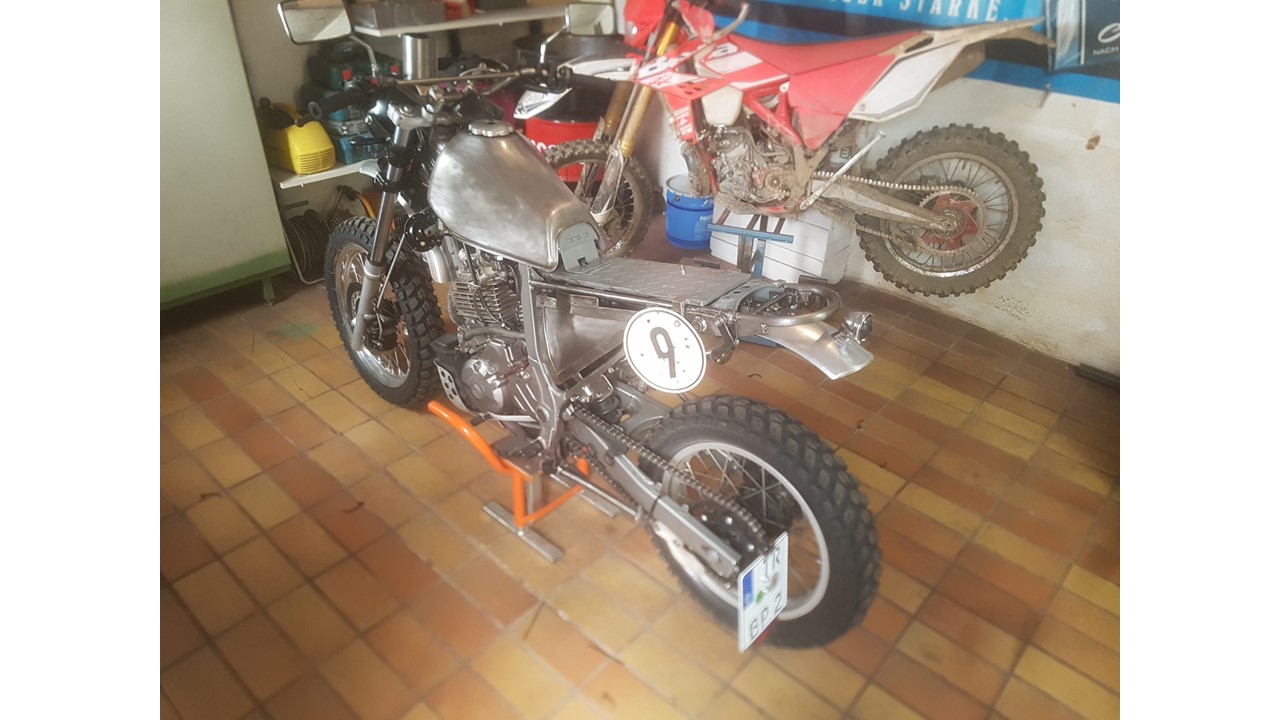

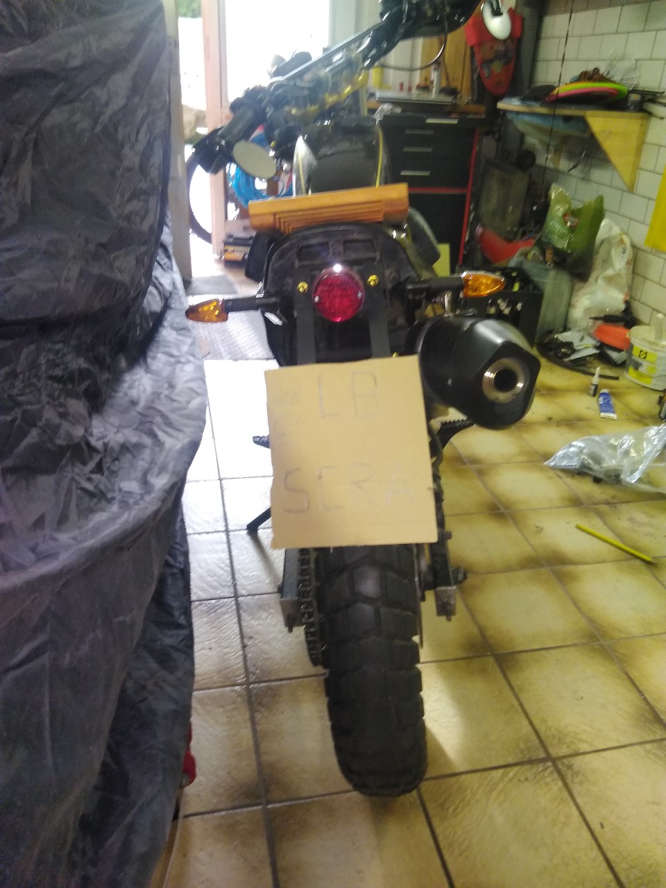

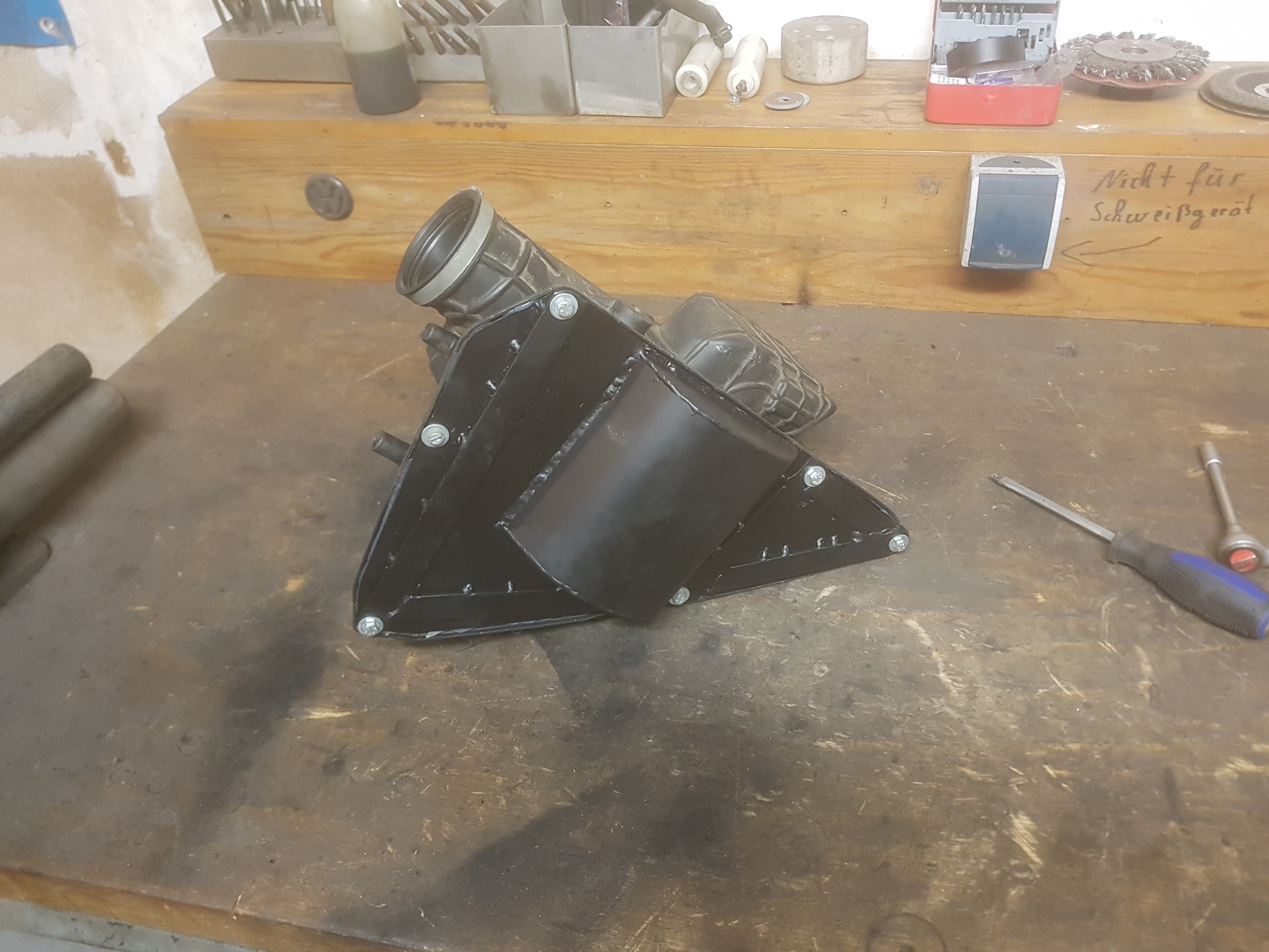

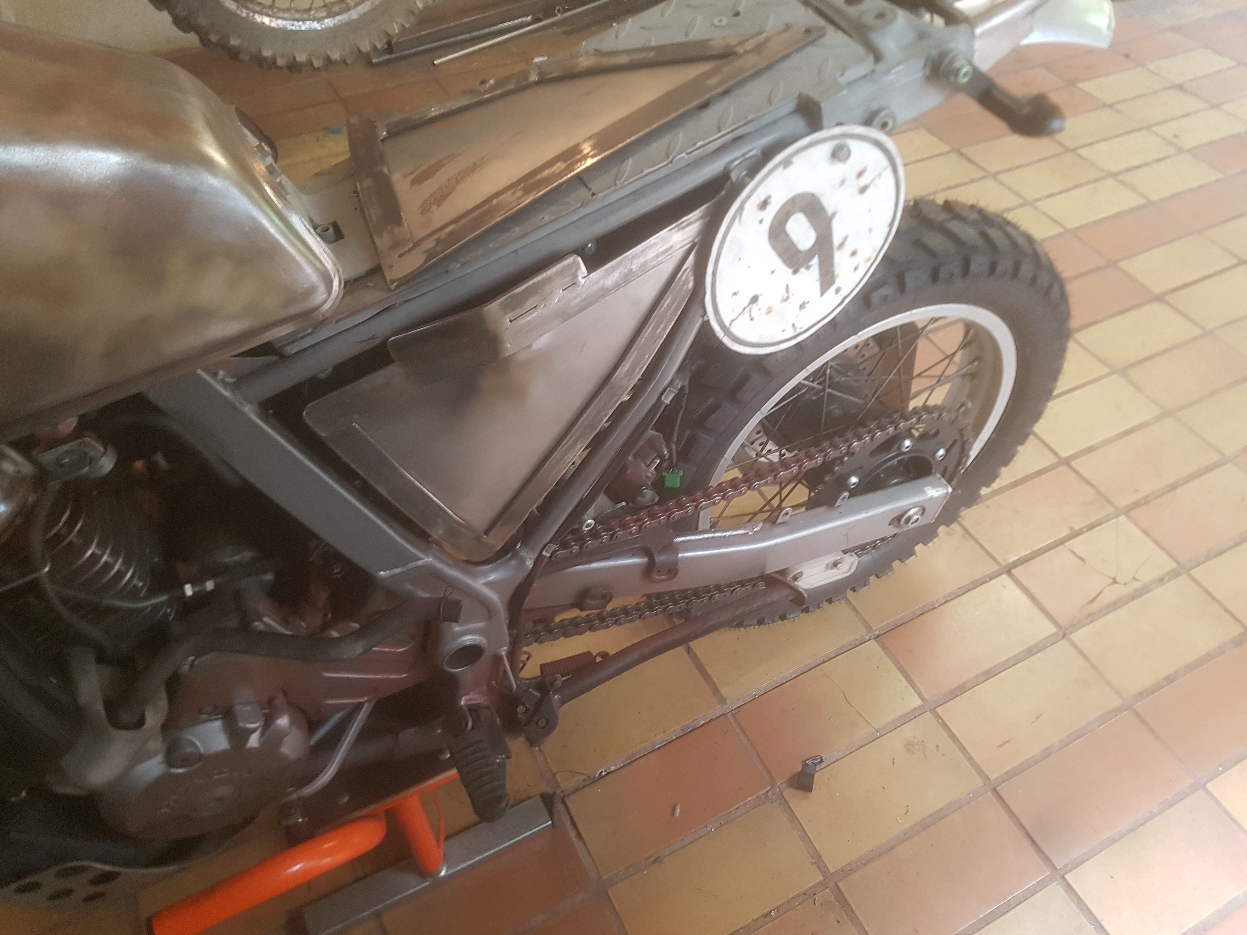

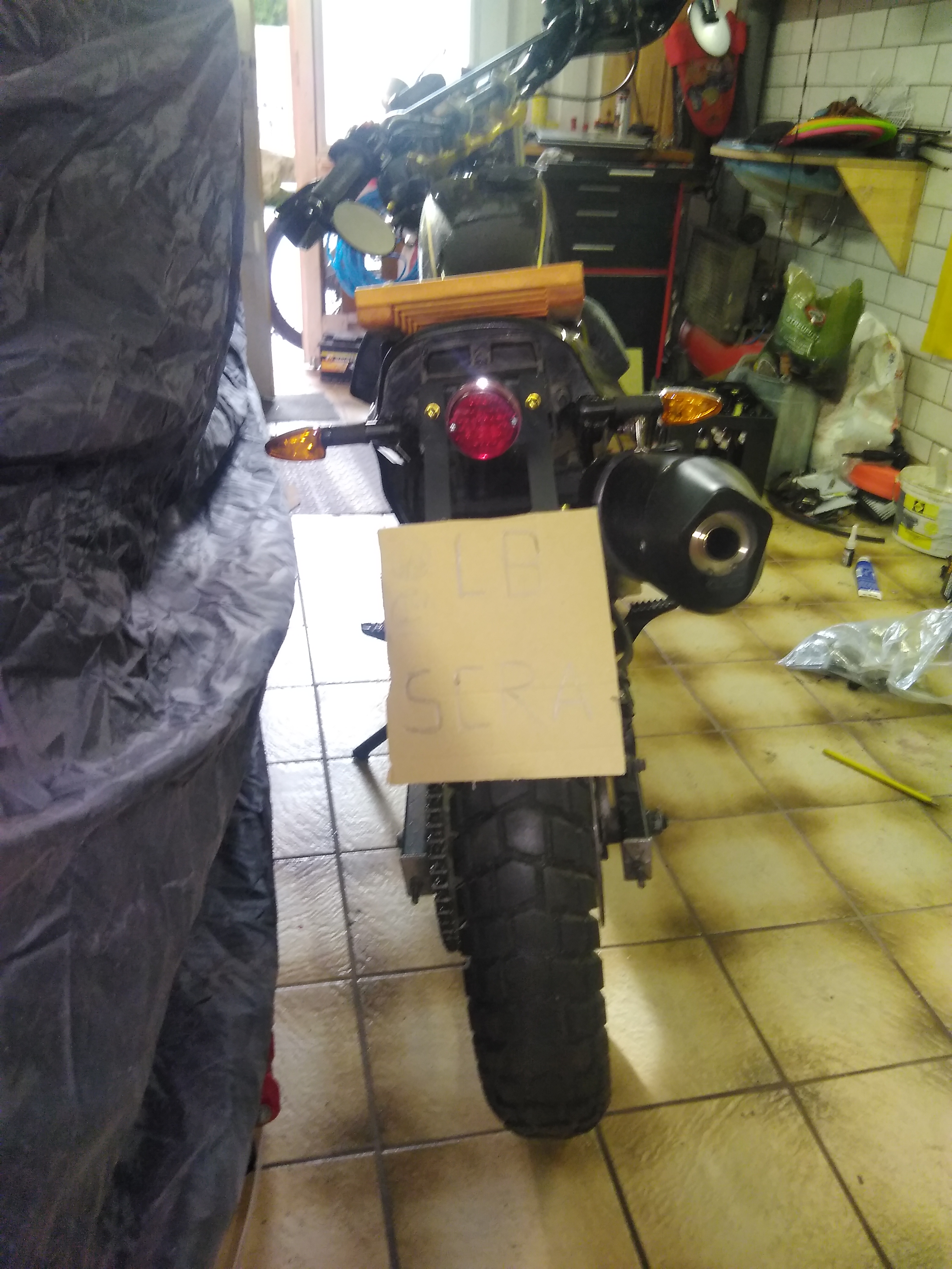

So Männers, Gestern Airbox fertig gemacht, Scheinwerfer und Heckbeleuchtung angeklemmt, Blinkerhalter gebaut und Blinker montiert. Die Blinkerhalter verdecken jetzt auch schön das Gewinde im Rahmen, welches mal für die original Heckpartie gedacht war. Abblendlicht, Bremslicht und Blinker funktionieren einwandfrei. Angehen tut Sie auch noch. Kennzeichenhalter musste ich dann nochmal um ein geschweißtes Blech verlängern damit mein Reflektor montiert werden kann. Habe ich von Amazon und ist selbstklebend. Dieser hat sogar eine E-Nummer. Ich denke mal dass wenn ich sogar auf Kleinigkeiten achte ich dem TÜV Prüfer zeigen kann dass ich mich schon schlau gemacht habe. Im Endeffekt versuche ich den ärger einfach zu minimieren da ich ja was von Ihm will. Am Wochenende erwarte ich eine kleine Lithium Ionen Batterie, welche ich dann in die Airbox einbaue. Ich hoffe es passt alles rein :-), also ich meine Airbox mit Batterie und neuem Deckel zwischen meine selbstgebauten Seitenbleche und der oben liegenden neuen Sitzbankgrundplatte. Ziel ist ebenfalls das Starterrelais in das Batteriefach neben den Akku zu setzen. Die Dimensionen der Batterie sollten mir das erlauben und gleichzeitig wird der Zugang erleichtert. Ich hatte bereits eine Lithium Ionen Batterie bestellt welche super klein war (glaube nur 57 mm dick). Ladung war OK jedoch fehlte mir ein wenig Leistung um den Bock anzuwerfen. Deswegen musste ich diese zurücksenden und eine mit mehr Power ordern. Muss am Sonntag beruflich nach Kroatien, das heist Samstag stehen paar Kleinigkeiten an. Denke das ich den Samstag nutze um dem Kabelgedöns vorne den garaus zu machen. Problematisch wird das verstecken der Start Elektronik. also diese Box mit dem Gummihalter, Blinker Relais muss auch noch unplatziert werden. Vielleicht auch in das Batteriefach? Mal sehen.

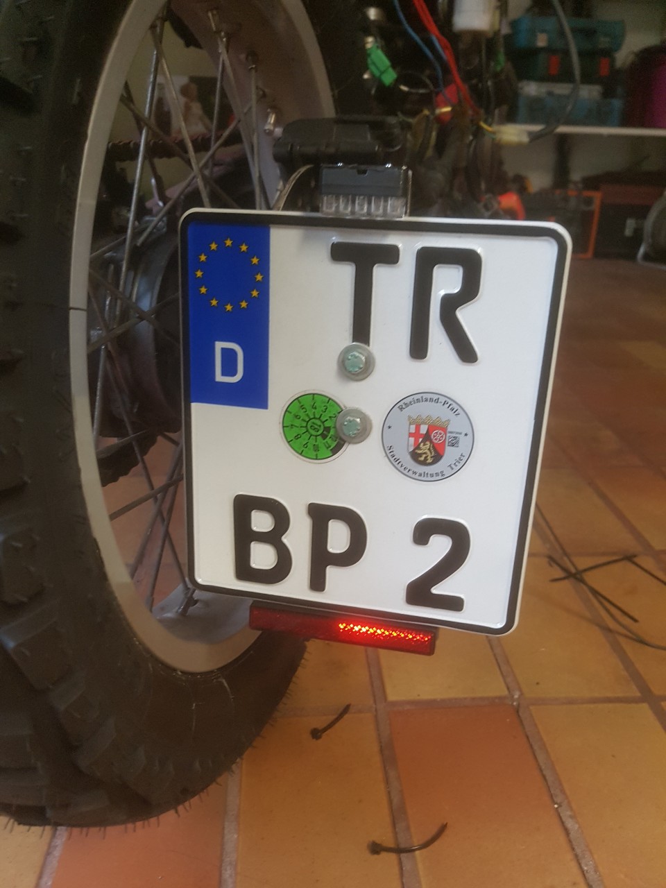

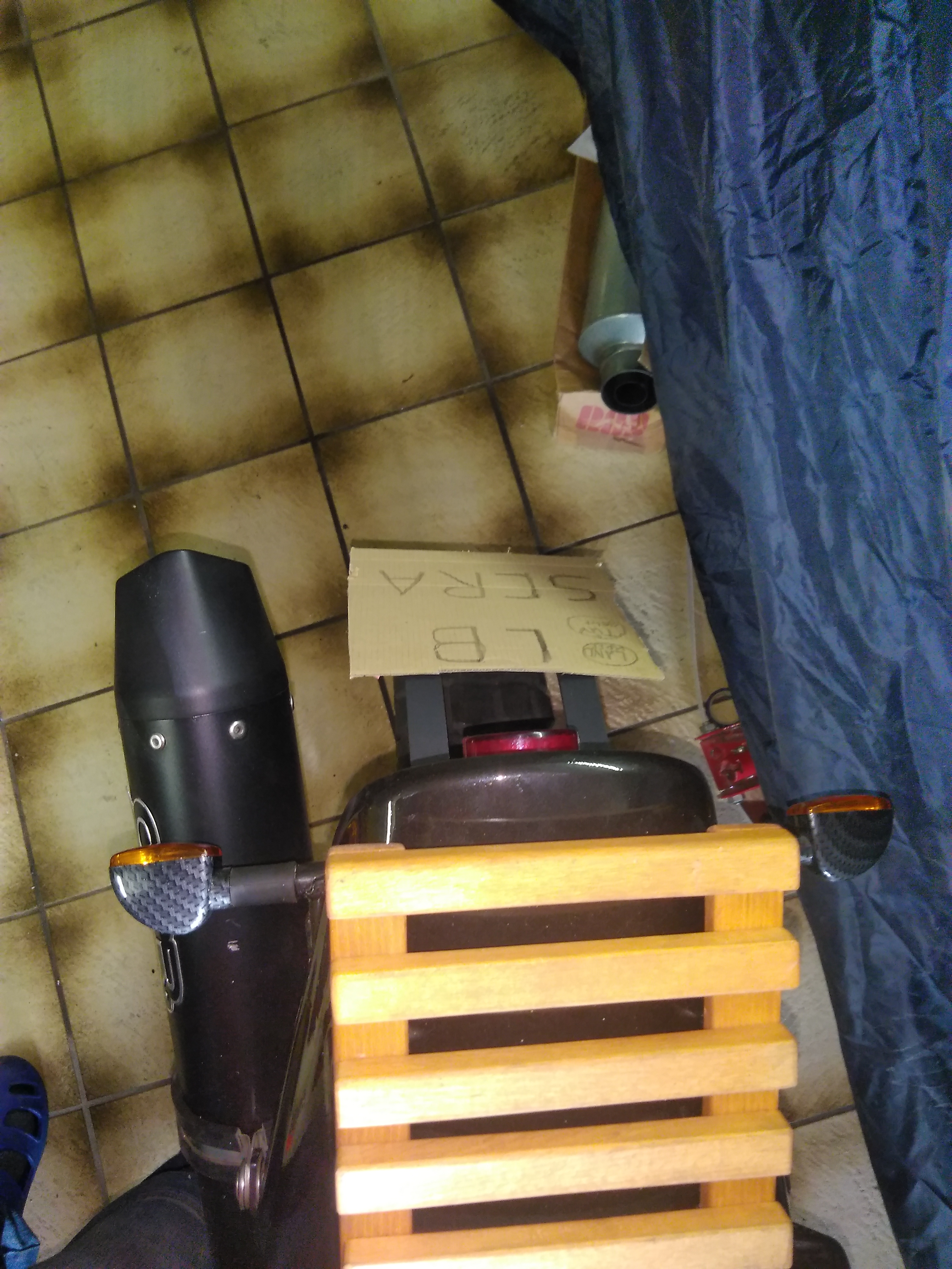

Habe jetzt mir ein paar mal die Bilder angeschaut um was zum meckern zu finden. Gott sei Dank auch was gefunden. Die zwei Schrauben, die das Täfelchen halten sind nicht sehr schön. Bitte gegen Edelstahl- Imbus tauschen.
Wenn ich noch was finde melde ich mich. Grüß mir Kroatien.

OK. Wird gemacht.

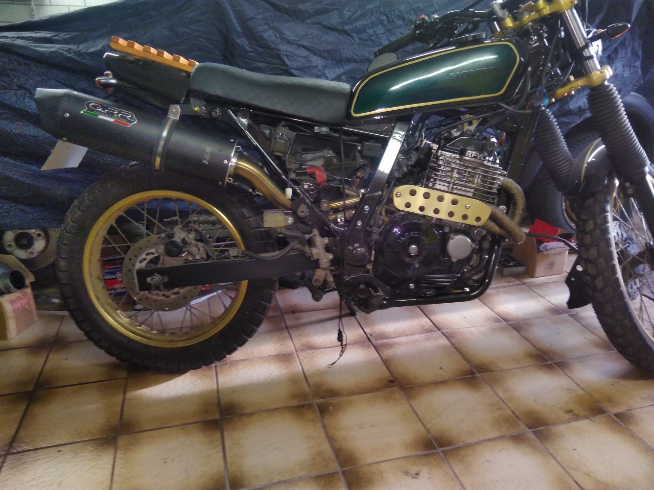

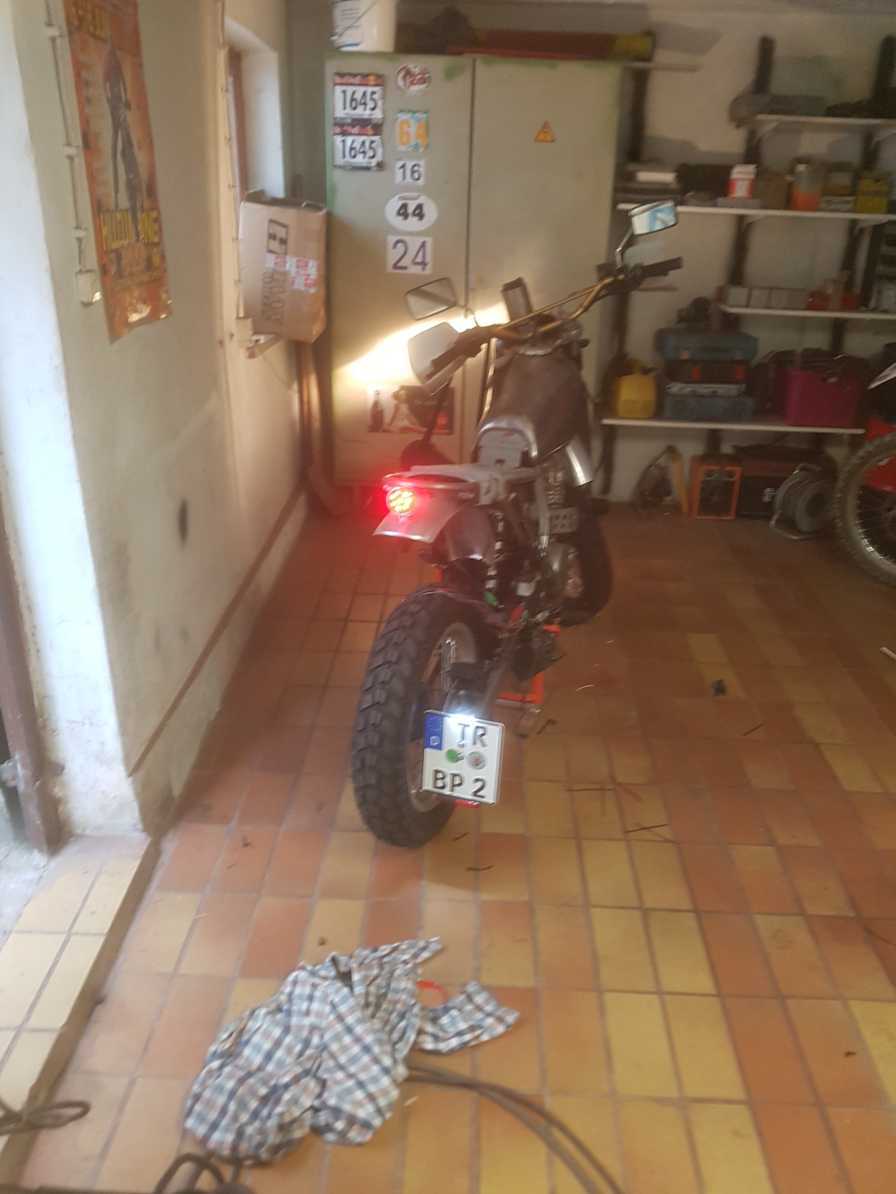

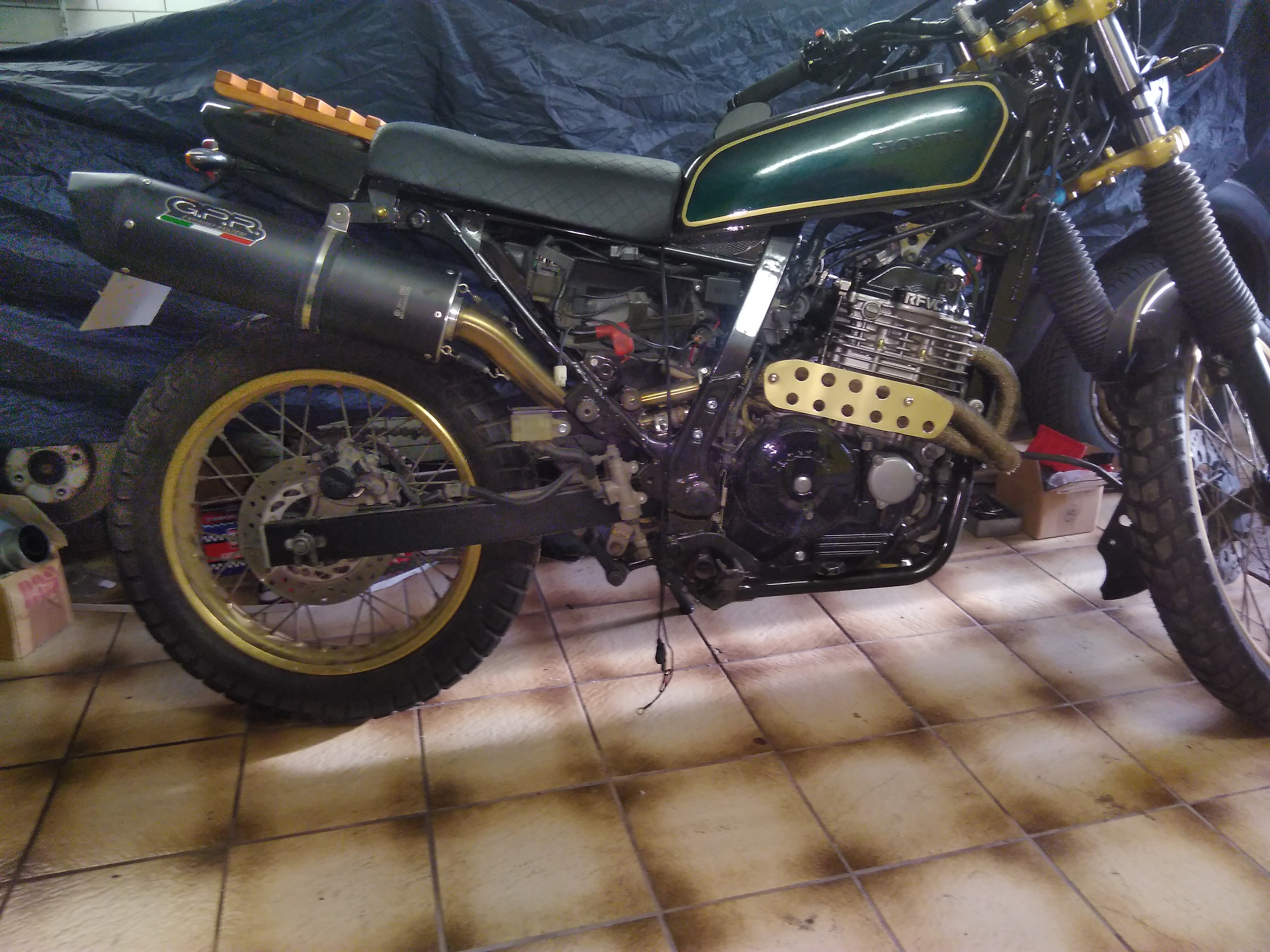

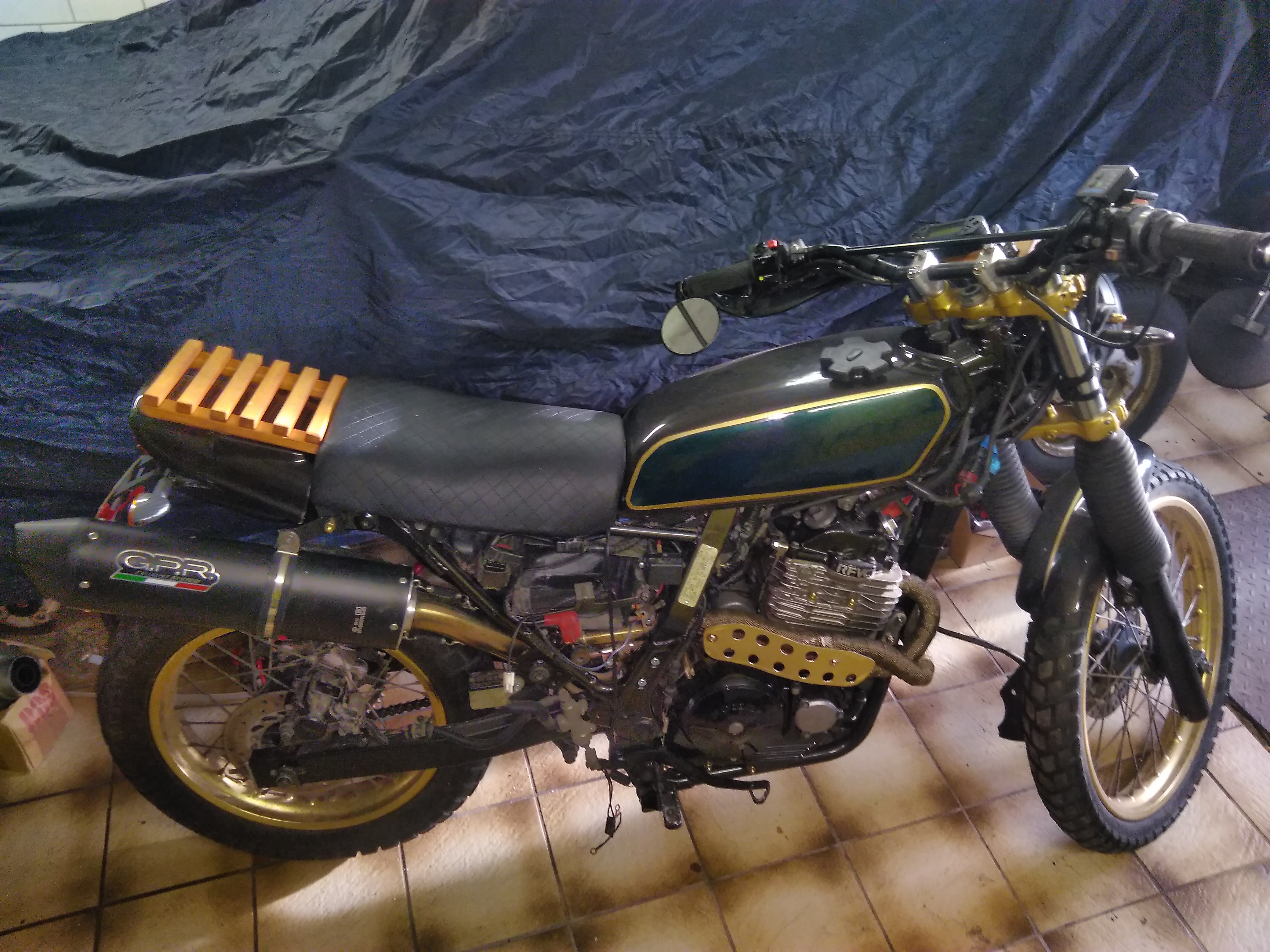

So, hier die versprochenen Bilder. Ohje, ich sehe die Kritiken schon vor mir :cry: Und bitte keine Silbe wegen dem 21" Rad. Das ist in Planung. Das Kennzeichen ist so auch nur für den TÜV, zwecks Neigung.
Beiträge: 1745
Re: Scrambler Umbau
Beitrag von Greeny »
Der Topf ist zu dick und zu lang!
Re: Scrambler Umbau
Greeny hat geschrieben:Der Topf ist zu dick und zu lang!
Sach ich ja. Muss aber erstmal dran bleiben bis ich die rettende Idee hab.
Re: Scrambler Umbau
Hab grad mal die Marvings an meiner anderen vermessen. Durchmesser -1cm gegenüber dem Furore und Länge sage und schreibe -16cm. Problem ist:
1. Meine Marvings passen von der Aufnahme her nicht an die kleine.
2. Ich will an ihr nur 1 Dämpfer.
3. Ich will an der anderen 2 Dämpfer.
4. Der Furore wird mir auf langen Etappen wahrscheinlich auf die Nüsse gehen.
Wird der hier wohl irgendwann verkauft.
Beiträge: 1745
Re: Scrambler Umbau
...und das Krümmerblech geht schöner:
Grüngold ist ne feine Kombi!
Spiegel unten finde ich unpassend...
Die Blinker habe ich auch dran.
Re: Scrambler Umbau
Ist das ein selbst gebautes? Da scheitert es bei mir an Schweißkenntnissen. Die Blinker waren Grad die billigsten die der Markt hergegeben hat. Bei den Spiegeln bin ich auch noch nicht ganz überzeugt. Vielleicht kommen die noch an die Dicke und die kleine bekommt paar andere.

...das ist ein Originales, nur bis knapp an die Schweisspunkte der Halterungen gekürzt, entlackt und geklarlackt...
Re: Scrambler Umbau
Hab ich noch da. Will ich aber in Gold. An dem Bike läuft noch einiges in Testphase. Muß aber bis 23. Mai zum TÜV und angemeldet sein. Aber man kann ja danach noch schrauben.

Mach doch Gold!?
Re: Scrambler Umbau
Vielleicht bleibt das ganz weg. Da kommt das Krümmerband besser zur Geltung. Wie gesagt: alles testen.

Re: Scrambler Umbau
Hi Mario,
kriegst Du den Knick zwischen Tank und Sitzbank irgendwie reduziert?
Der macht leider die Linie bisschen kaputt.
Die Farbe finde ich auch gut. Die Holzdetails sind mal was anderes.
Den Tankdeckel finde ich zu rustikal. Da einer aus Metall, evtl. verchromt, würde besser passen.
Was für ein Tacho soll dran? Ich sehe aktuell ein kleines LCD. Passt irgendwie stilistisch nicht.
Aber Hut ab, dass Du Dich an so einen Umbau ran traust.
Bleib dran! Das wird schon noch.
Re: Scrambler Umbau
Denn Knick kann ich leider nicht reduzieren. Hab alles aus dem Tänklein rausgeholt. Höher wird zu instabil.
Den Tankdeckel habe ich gewählt weil es der einzige 40mm in abschließbar ist den ich gefunden habe. Gibt sogar welche in Gold und schöner klassischer Optik, nur eben nicht abschließbar. Mal schauen. Frauchen bekommt das Teil zum Hochzeitstag. Je nach Nutzung kann ich den ändern.
Tacho ist auch grad wieder so ein TÜV-Ding. Hab da was richtig schönes, kommt aber aus Chinesien und ist somit ohne Zulassung.

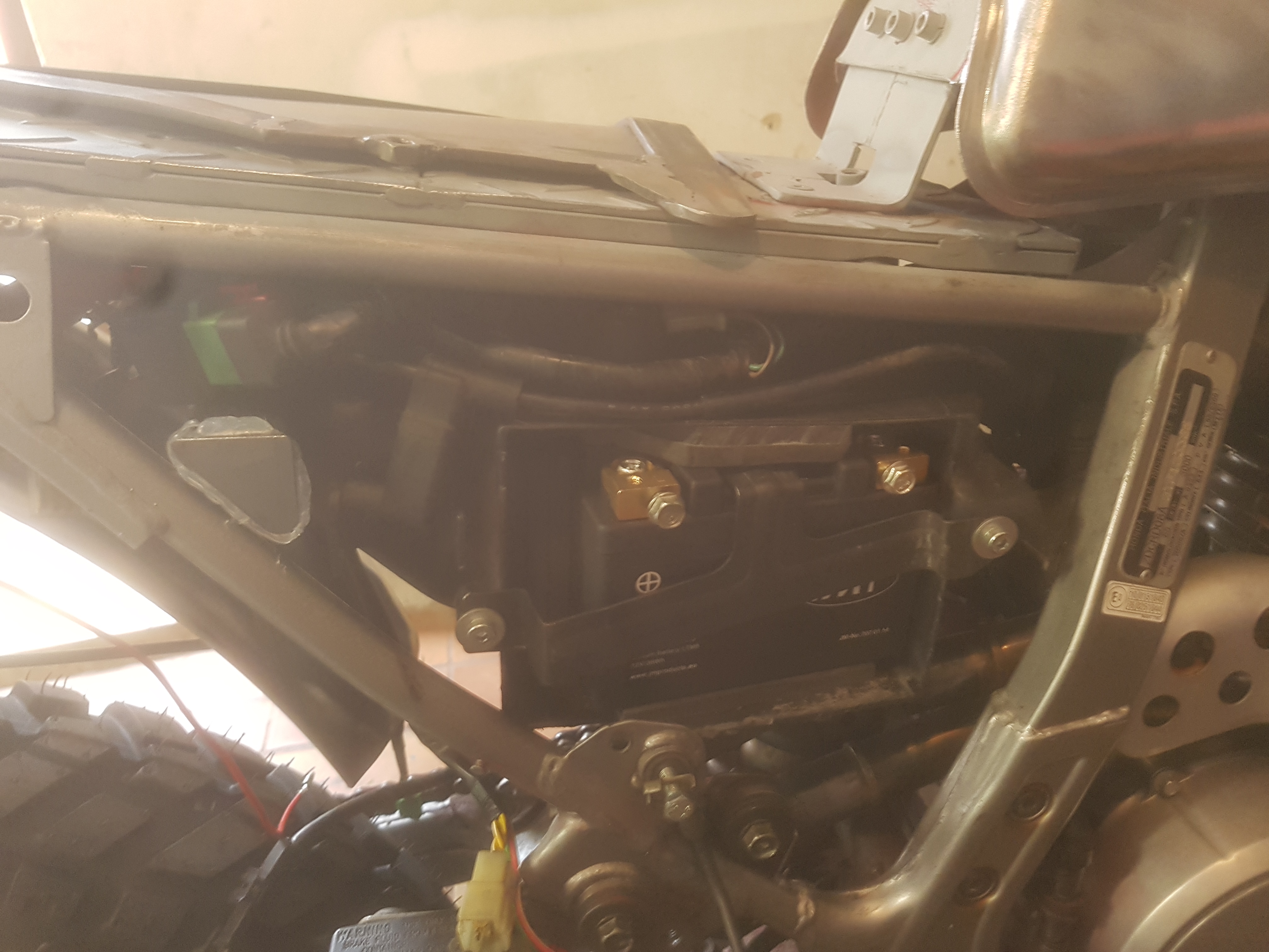

Vielen Dank für die Bilder. Wirkt Set lang jedoch gibt es leider nicht viele alternativen. Habe heute die airbox montiert und Batterie eingesetzt. Trotz paar kleiner Änderungen und UmGestaltung der Batterie Halterung hat es leider nicht gepasst. Rettende Idee war dann eine kleine Ausbuchtung des linken Seitenbleches. Nach Fummelei hier und da hat es dann doch gepasst. Jetzt nur noch kleine Halterung bauen zur Montage der airbox und Kabel neu verlegen. Dann wäre dies auch geschafft. Nächste Woche geht's dann weiter. Die Batterie paßt rein und war eine gute Investition. Mopped springt an im kalten Zustand. Lg Baker

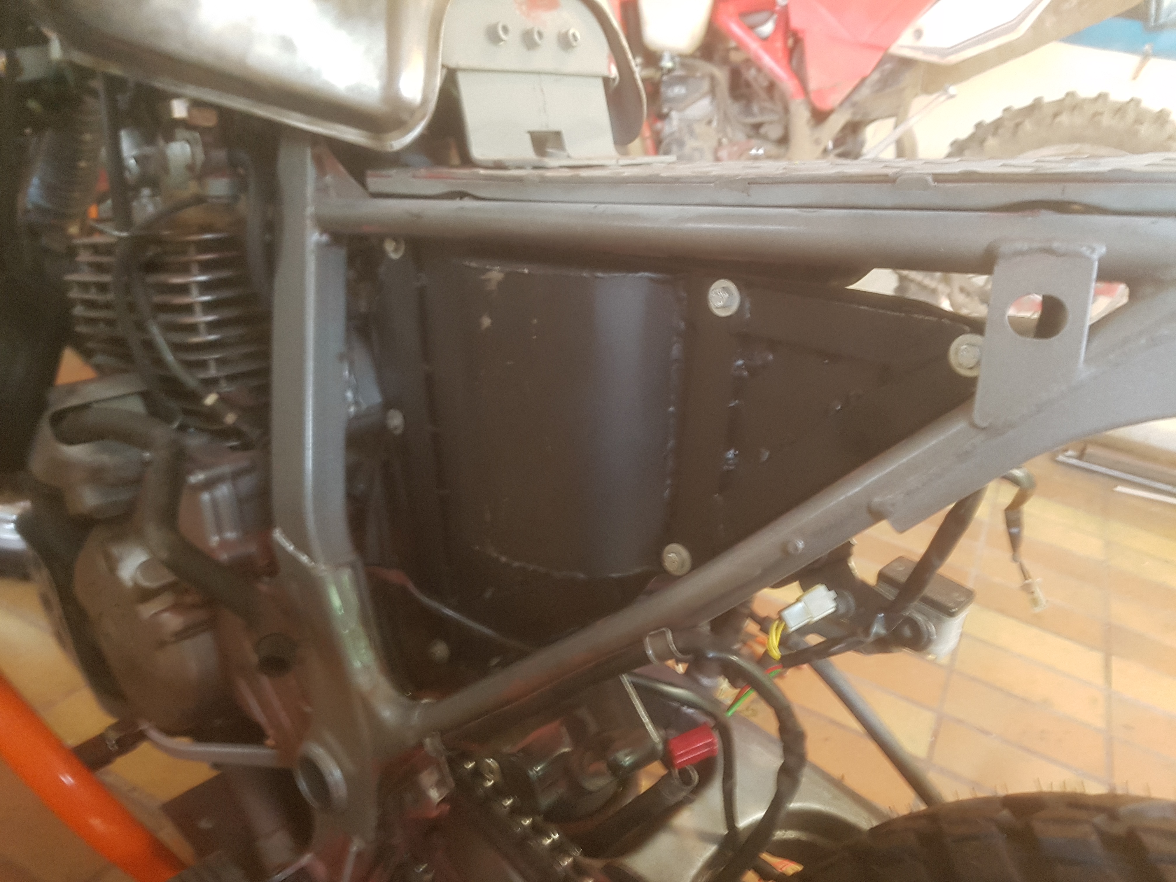

So Männers. Nach einer Woche Kroatien wieder in der Garage unterwegs. Leider gab es zwei Aenderungen welche mich ein wenig aufgehalten haben. 1. Nach Montage der Airbox und Batterie und profisorischem Verstauen der Kabel passt leider nicht alles rein. Das bedeutet wieder alles raus und Seitenblech ändern. Leider kein Material mehr gehabt. Dies werde ich dann über die Feiertage ändern. Zweites Problem welches ich überhaupt garnicht auf dem Schirm hatte war die (laut Tüv) geometrische Sichtbarkeit des Kennzeichens. Dieses hatte ich rechts hingebaut. Man, wie kann man den so blöd sein. Ist ja wohl klar. Wenn hinter mir jemand fährt und links sitzt und ich mich rechts zu halten habe kann man mein Nummerschild ja wohl kaum lessen. Naja aus Fehlern lernt man. Nummernschildhalter also wieder umgebaut auf die andere Seite. Musste leider ein paar mal flexen und wieder schweissen da nicht symetrisch. Am Wochenende stehen noch ein paar Kabelverlegungsarbeiten vorne und hinten an, klarlack anstrich für das ganze Bike und die Aenderung des rechten Seitenbleches. Nächste Woche kommt die Sitzbank da muss ich dann bereits etwas weiter sein. Weiterer Arbeiten dann Unten:

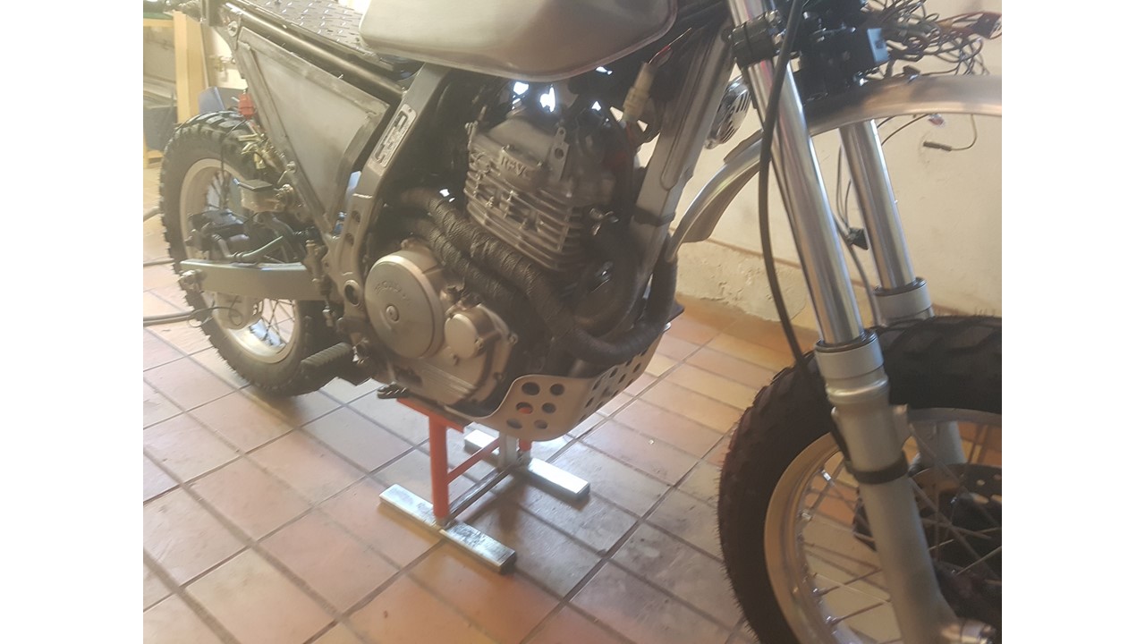

-Sämtliche Teile die ich gebaut habe plus Teile des Rahmens und der Tank habe ich nochmal schön geschliffen und mit einem 2K Lack versiegelt
-Blinkerhalter gebaut und montiert

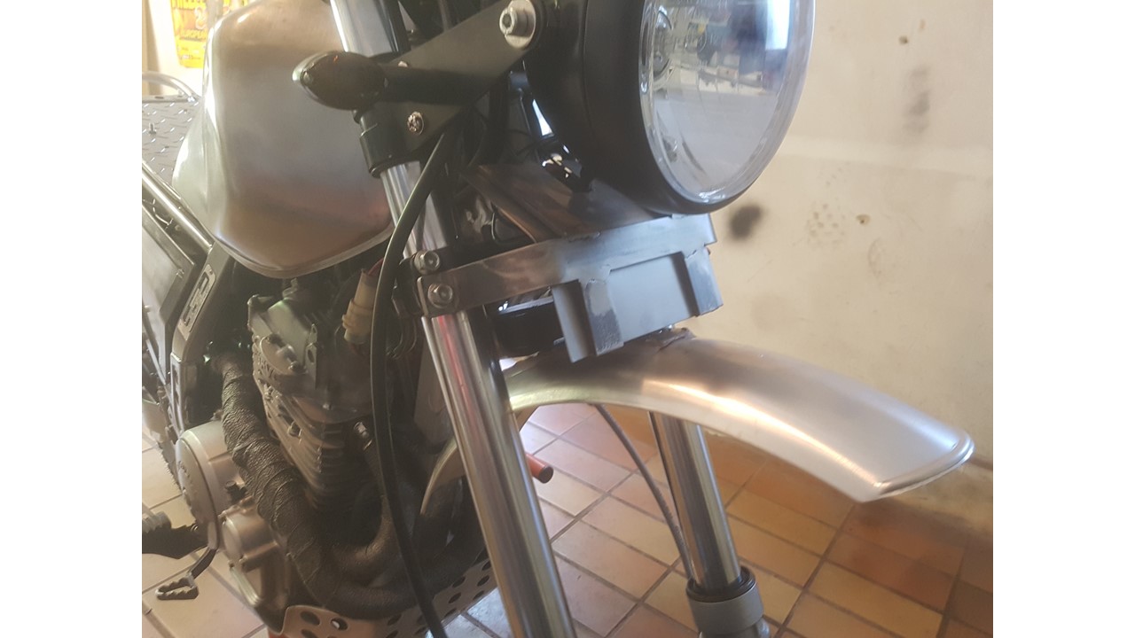

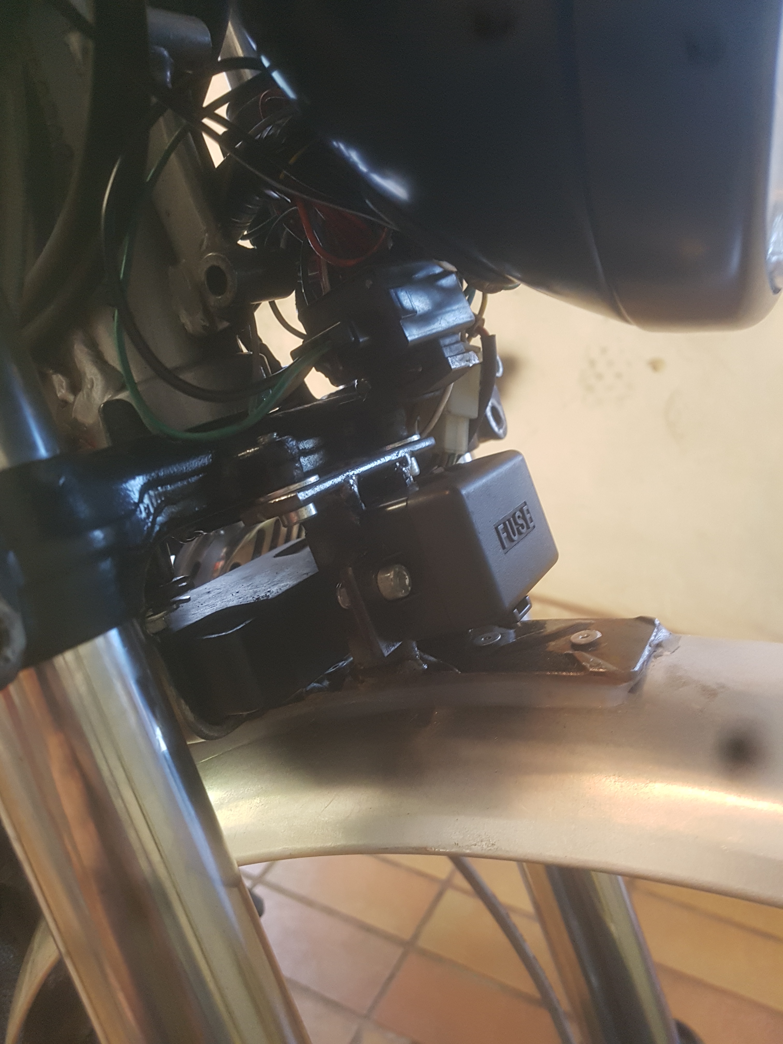

-Sämtliche Teile des vorderen Kabelbaums wie Zündeinheit, Relais und Sicherungsbox verstaut. Dafür habe ich drei kleine Halterungen gebaut welche ich entweder mit dem Frontfender montiert habe oder unterhalb der Gabelbrücke montiert habe. Also gute Zugänglichkeit aber schön verstaut

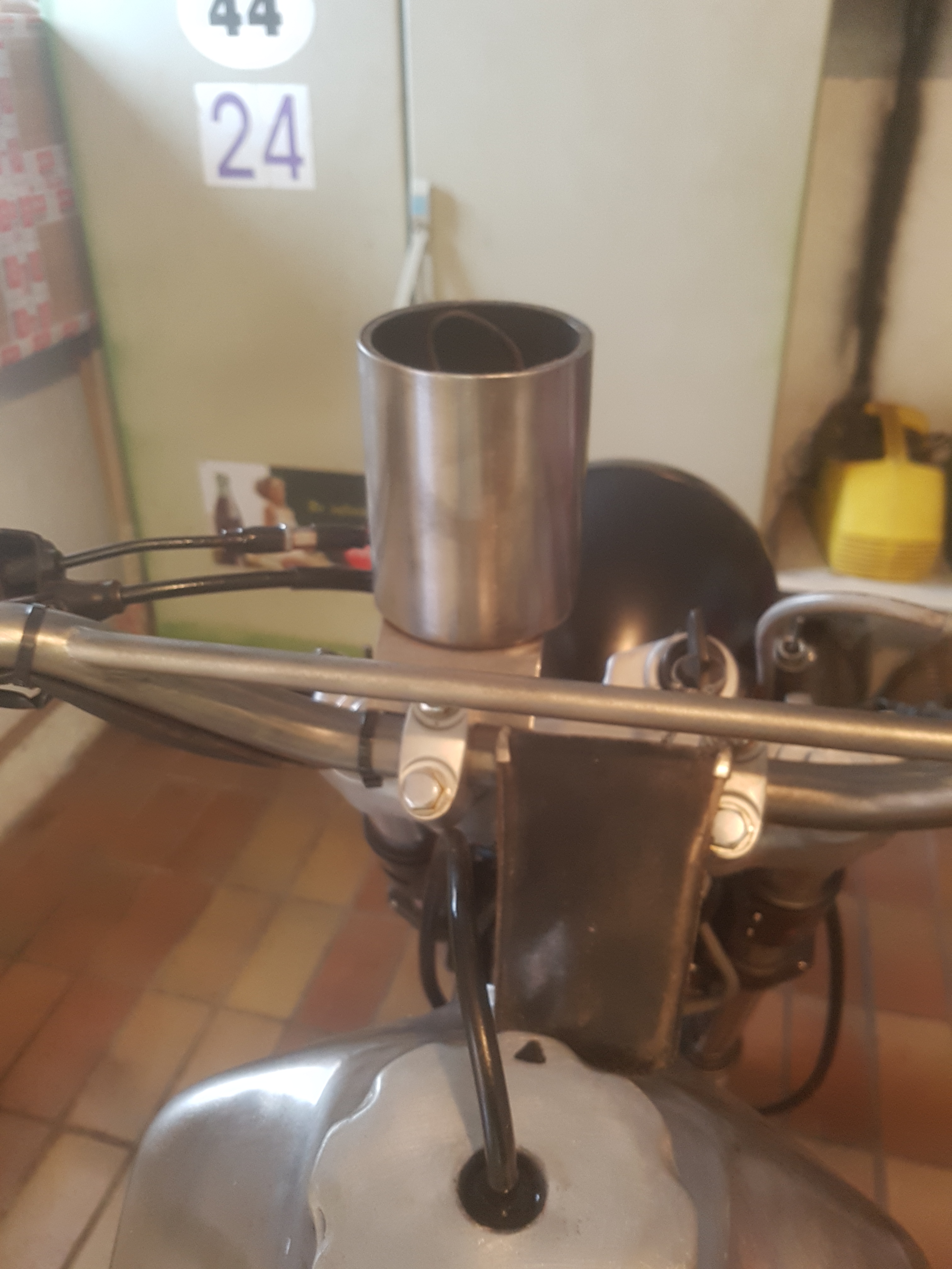

-Dann habe ich ncoh eine Frontschutz / Abdeckung im gleichen Design wie die Seitenblche hergestellt um die Kabel zu verstauen bzw. als Schutz gegen Stösse. Siehe Bilder
-Hitzeschutzband konnte ich montieren
-Hintere Kabel alle verstaut
-Faltenbälge entfernt
-Kennzeichenhalter auf die andere Seite verlegt plus Kennzeichenbeleuchtung verlegt
-Lenker demontiert, geschlifen und Schwarz lackiert. Erstaml testweise. Wenn es mir gefällt lasse ich ihn irgendwann pulvern

So Männers, wie versprochen Unten ein paar Zwischenstands Bilder. Lenker habe ich gestern noch vom Schwarz entfernt, blank geschliffen und klar lackiert. Hat mir besser gefallen da es besser zum "Steel" Bike passt. Heute Abend stehen dann nur die Montage des Mini Tachos an. Diese Woche sollten dann weiterhin und hoffentlich die restlichen Teile eintreffen somit am kommenden Samstag eine kleine Testfahrt gemacht warden könnte:

Mal wieder ein Dank für das daran teilhaben lassen. Deinen Umbau finde ich echt gelungen. Und es scheint mir echt wertig zu werden/ zu sein. Habe gesucht, aber noch keinen Pfusch erkennen können. Nur an das seitlich angebrachte Täfelchen kann ich mich nicht gewöhnen. Aber das ist ja Geschmackssache.
