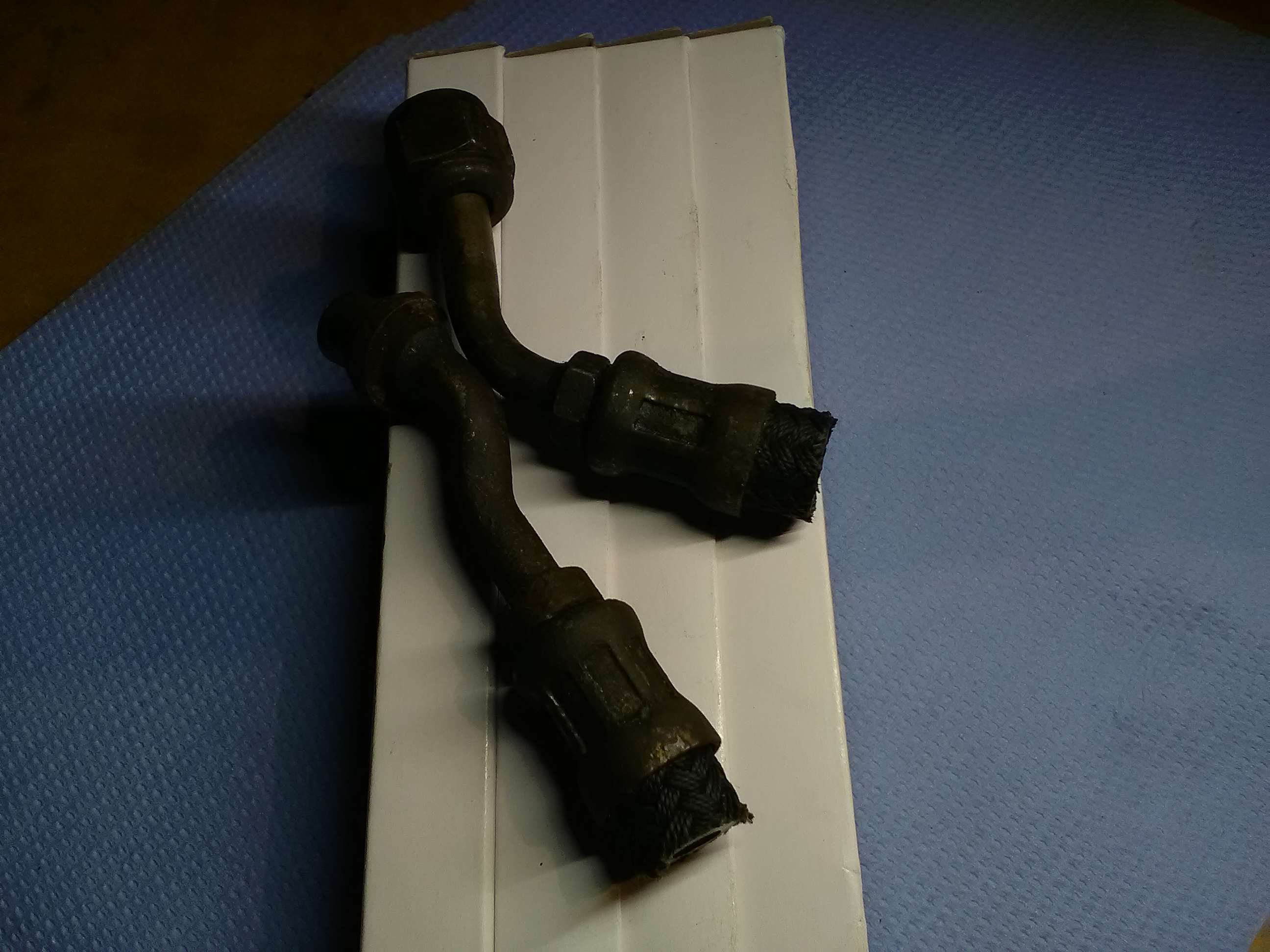

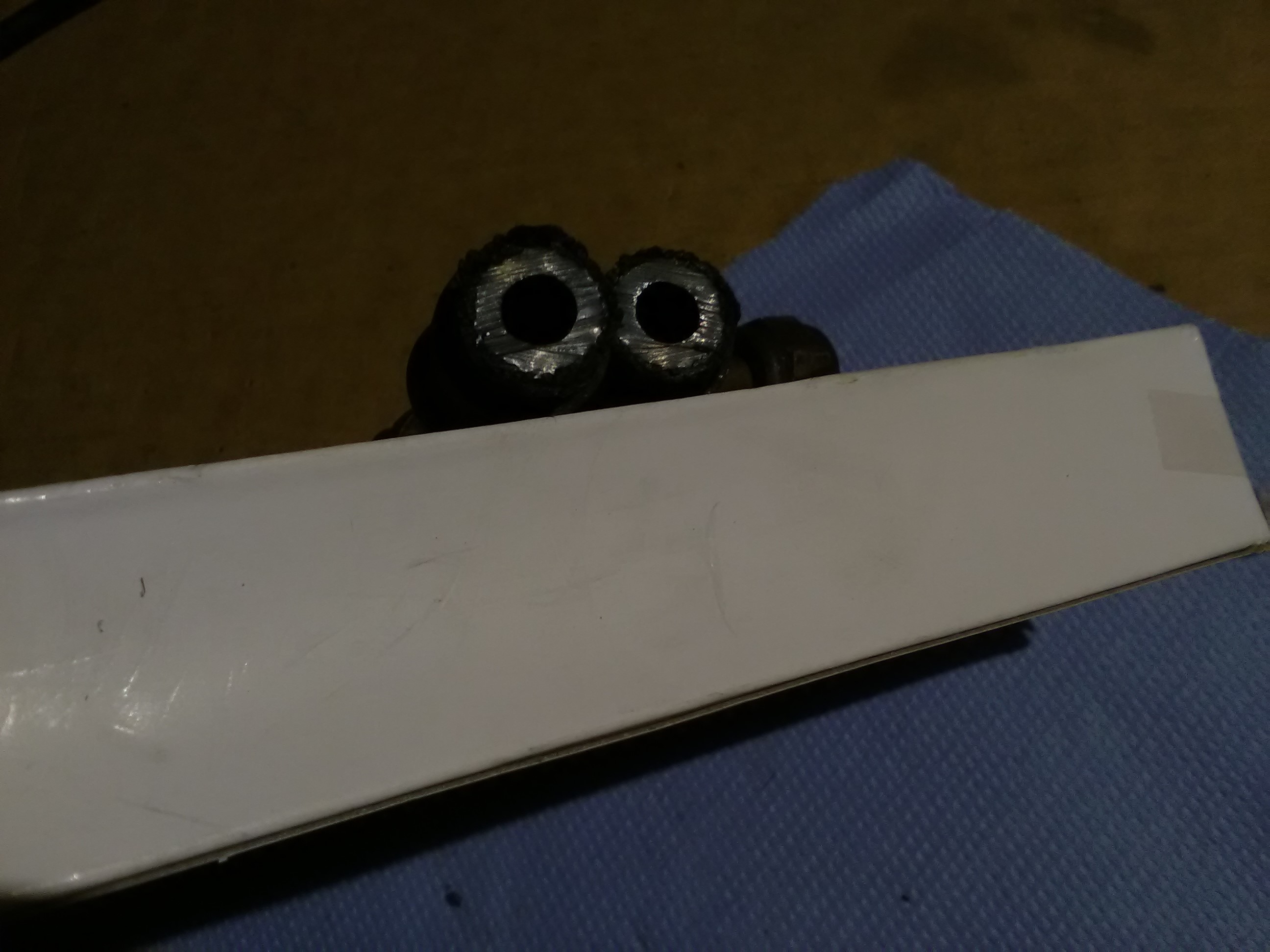

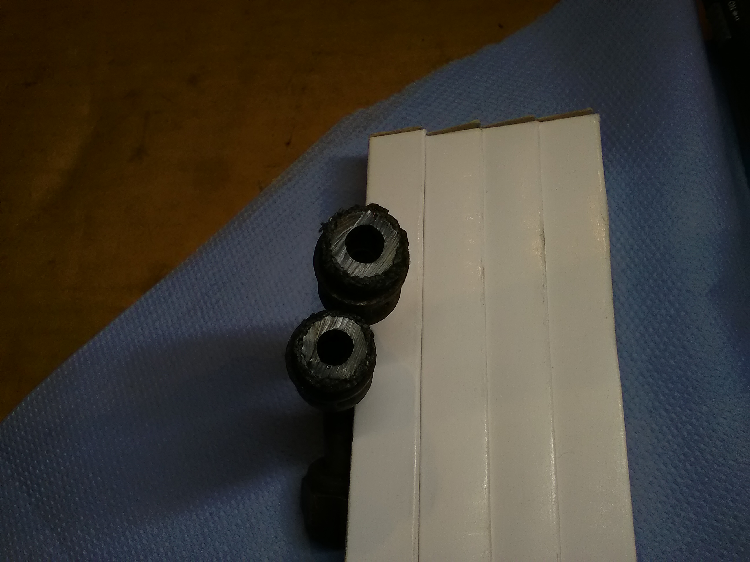

Die Ölschläuche habe ich repariert bekommen. Es wurde in beiden jeweils ein neues flexibles Teilstück eingesetzt.
Bilder und mehr Informationen liefere ich nach, sobald die Ölschläuche bei mir wieder eingetroffen sind.

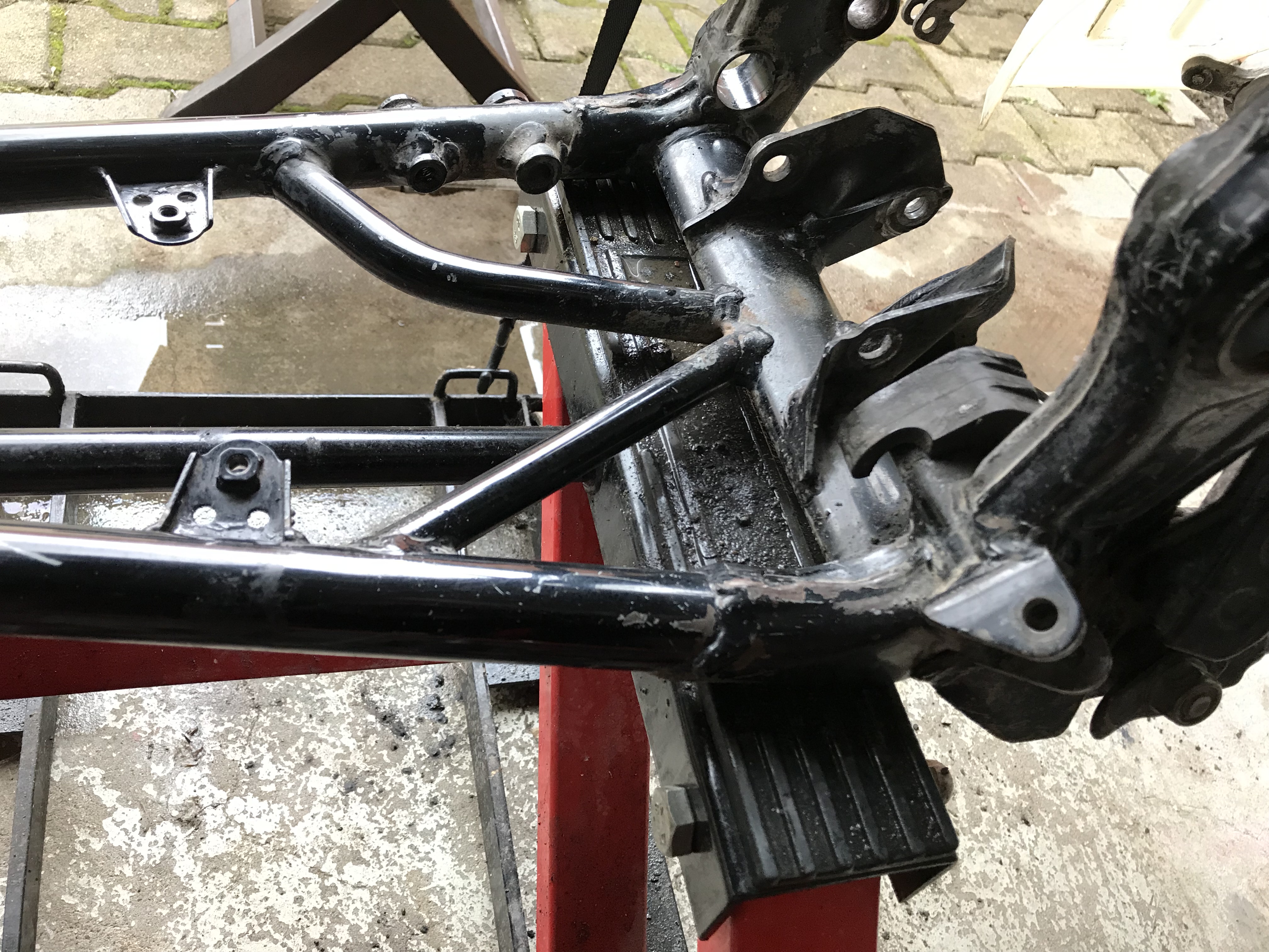

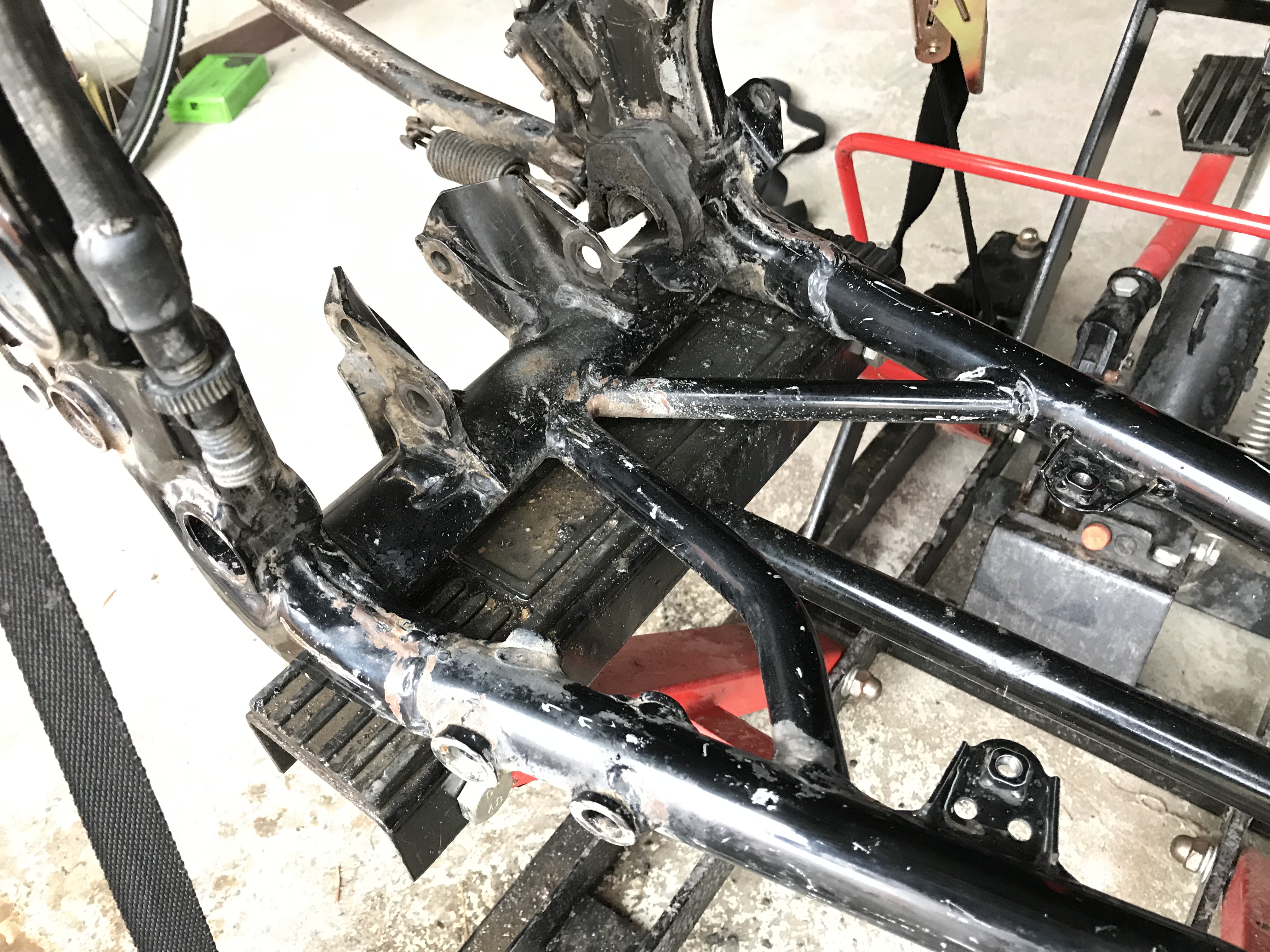

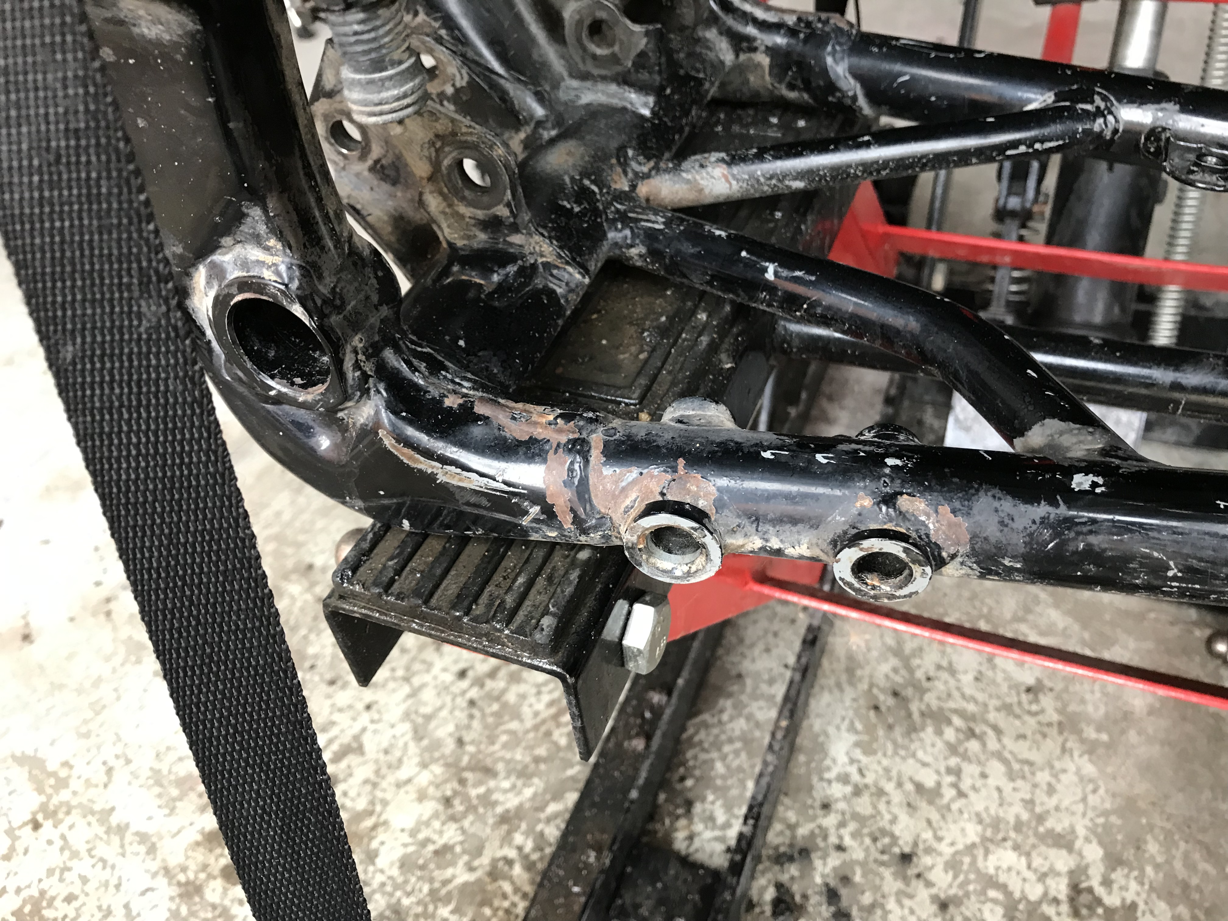

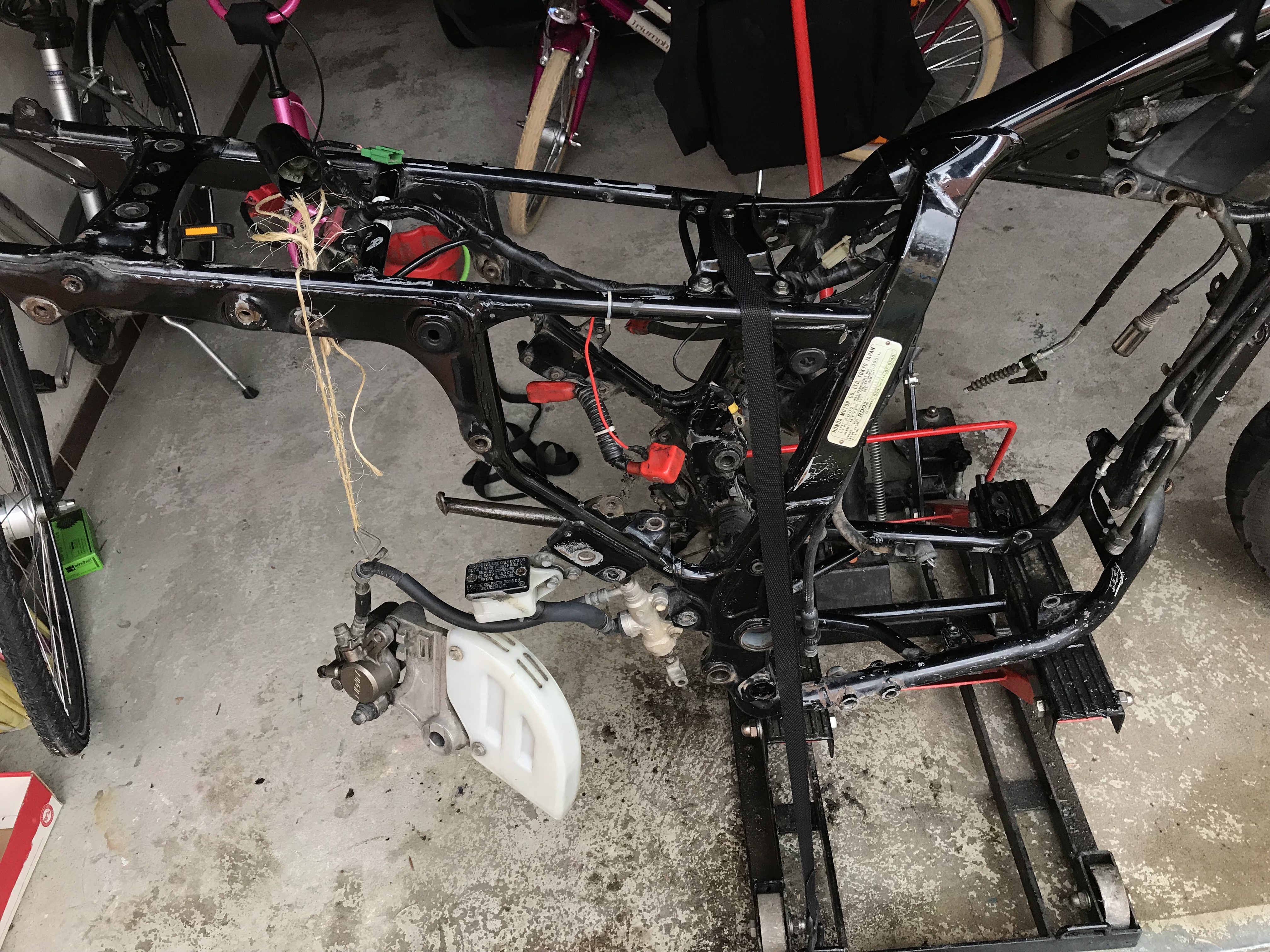

Am Samstag habe ich das (zwar windige, aber) milde Wetter genutzt und den Rahmen geputzt.
Tja... was soll ich sagen? :? So richtig viel anders sieht er jetzt auch nicht aus.
Überall sind Macken und Stellen an denen der schwarze Lack abgescheuert ist.
Kleiner Trost: Viele Stellen fallen nicht weiter auf wenn die das Motorrad komplett aufgebaut ist inkl. Verkleidung.
Angerostet ist der Rahmen bislang nur an den Unterzügen, wo sie nicht mehr vom Motorschutz abgedeckt werden.
Hier mal ein paar Fotos:
Zu einer kompletten Neulackierung habe ich irgendwie so gar keine Lust, da ich nicht ausschließen kann, dass ich mit ihr wieder ins Gelände fahre.
Außerdem sieht auch der Motor äußerlich nicht mehr so besonders gut aus. Das Motorgehäuse zeigt auch schon ganz schön Korrosion. Ich kann nur hoffen, dass die inneren Werte stimmen. Das Motorgehäuse meines 100.000km-Motors sieht auf jeden Fall noch besser aus. Mal schauen, ob Dr. Emel noch etwas herauspoliert bekommt. Könnte ein bisschen Arbeit werden.
Als nächstes muss ich mich um die Elektrik kümmern und alle Kontakte reinigen. Kontakt 60/61 habe ich mir bereits besorgt.

Die "Außenhaut" des Motors sagt ja nix über die inneren Werte aus. Wenn man mit wenig Pflege bei jedem Wetter fährt, darf der Lack auch mal ab sein.😬
Den Rahmen würde ich nur bisschen ausbessern. Du fährst definitiv nicht nur Asphalt mit ihr.😂😜

Wenn se wirklich rein ist (Rahmen), das heißt Fett und Öl frei, den Rost mit der Stahlbürste bearbeiten und dann ein bisschen Spray aus der Lackdose drüber. Nur nicht Rally Mattlack. Ich habe da ein guten, Für z.B. Gabelbrücken, Fussrasten usw. mal schnell nachlacken ist der sehr gut, in fünf Min trocken. Ich mach mal nachher Foto.
Für den Rahmen ausreichend. Wenn dann wieder ein paar Macken kommen ist das nicht ganz so tragisch, als wenn Du den jetzt z.B. pulvern lässt.
Erinnerst Du Dich an meinen komplett gelackten Motor? Beim Einbauen sind auch zwei Macken reingekommen, na und? Dann ist das so.

Unbehandelt wieder alles zusammenbauen wäre keine Option für mich. Lack hat ja auch eine schützende Funktion.
Daher würde ich die Stellen mit dem Dremel abbürsten, Fertan drauf, Grundierung und Lack draufpinseln oder wie einst erwähnt Brantho Korrux.
Damit wird es zwar kein Eyecatcher aber die Stellen haben noch viel Zeit bis sie ganz durchgegammelt sind.

und nach wenigen Augenblicken fällt eine Spraydose mit passend angemischtem Autolack aus der Zauberkiste.
Könnte sein das der sogar mit der Farbnummer allein klar kommt.
sb3
Beiträge: 315
Wohnort: Hauptstadt
Re: Die (Teil-)Restaurierung meiner Domi
Beitrag von sb3 »
Eigentlich reicht zum Rahmen ausbessern jeder schwarz glänzende Farbton.
So groß sind die Unterschiede da nicht das es bei einem Rahmen auffällt.
Mach nicht den Fehler und schmiere irgendwas auf den Rahmen was da nicht
drauf gehört, also keine komischen Beschichtungen etc.
Rostige Stellen schleifen, entfetten, Rostumwandler und dann lackieren aus der Dose.
Will man es ganz schön, dann nach Rostumwandler noch eiene 2 K Grundierung aus
der Dose und 2 K schwarz aus der Dose drüber .... man erreicht damit schon sehr
sehr gute Ergebnisse heutzutage und das hält auch.
...... und kostet praktisch nix.
Ciao
SB3
Beiträge: 2794
Wenn ich mir deinen Rahmen so anschaue ist der genauso zerschunden wie meiner , mindestens untenrum .Dann meistens in Ecken die man dann zeitaufwendig ausschleifen muss .Da lass ich meinen (nächsten Winter)lieber für ca.50 € Sandstrahlen, alles ist 100% sauber und rostfrei .Ob mans dann lackiert oder sonstwie beschichten lässt ist ne andere Frage.Wenn das so gut geht mit 2K lack ,wie SB3 sagt , würd mir das auch genügen.(Nur weil die eh wieder im Gelände gefahren wird , lass ich die ja nicht vergammeln.Dann bräucht ich se auch net buzze :mrgreen: )
Beiträge: 5612
Mal eben zum drüber sprühen:
Passt gut.

steffen hat geschrieben: Mo 11. Feb 2019, 20:51... Die Ölschläuche habe ich repariert bekommen. Es wurde in beiden jeweils ein neues flexibles Teilstück eingesetzt. ...
Guden Abend und sorry das ich gerade mit einer Frage an Sven in Euer Farbthema platze. ... Hat sich durch den Einsatz des Teilstücks der Leitungsquerschnitt verändert? ... und wenn ja, wie lässt sich dergleichen Eingriff im Ölkreislauf der Domi verbuchen?
Ok, bin dann wieder wech. Gruß, Reini

Der Zweck der Aktion ist ja das sich der Querschnitt besonders im Saugschlauch
nicht verengen sollte. Das Limit sollten hier die Stahstutzen des Saugschlauchs
setzen.
