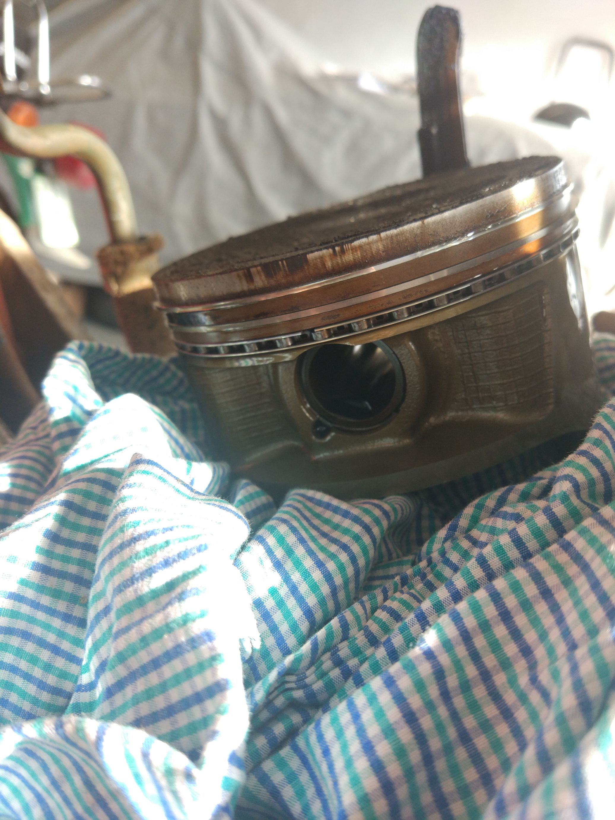

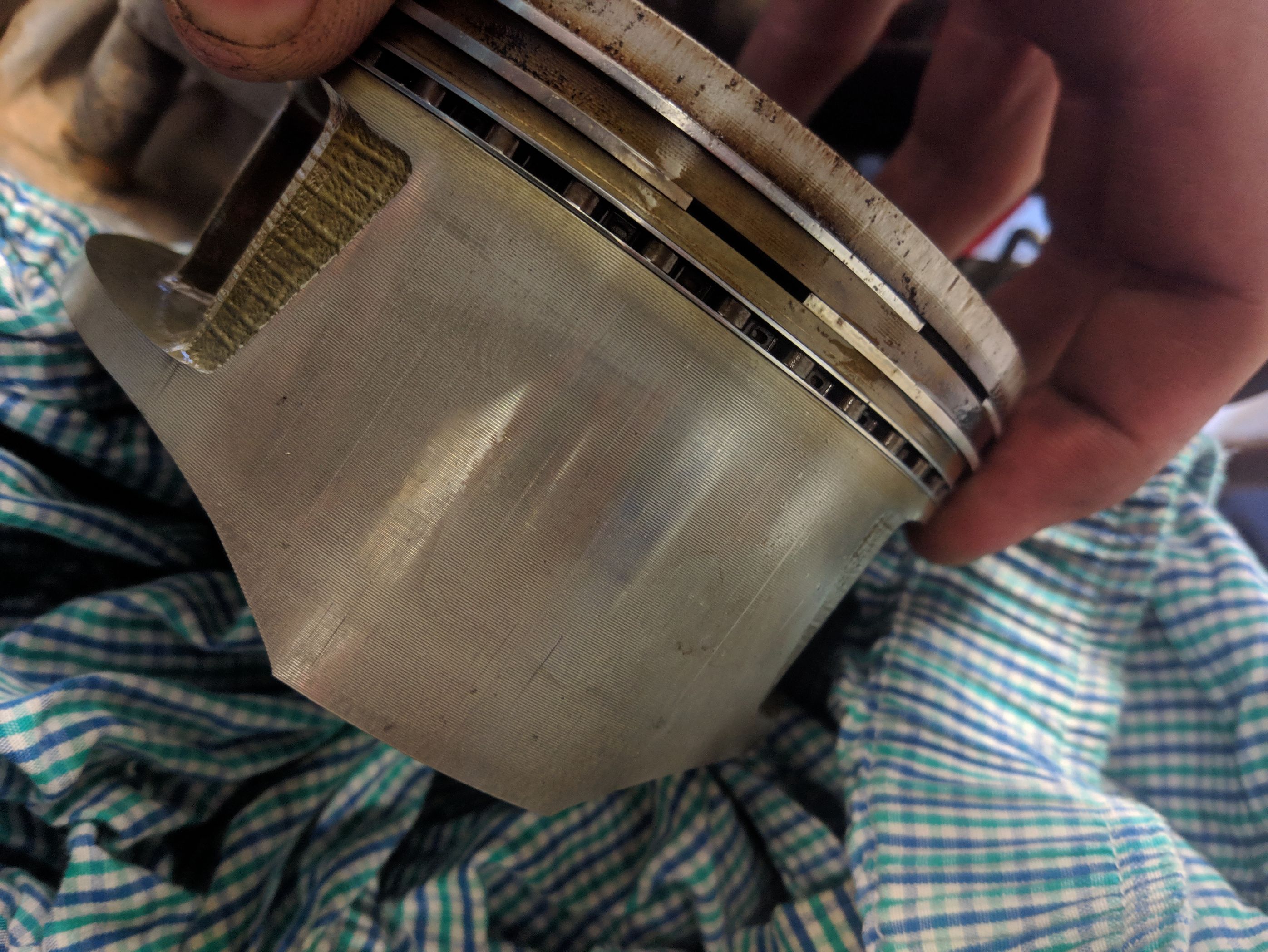

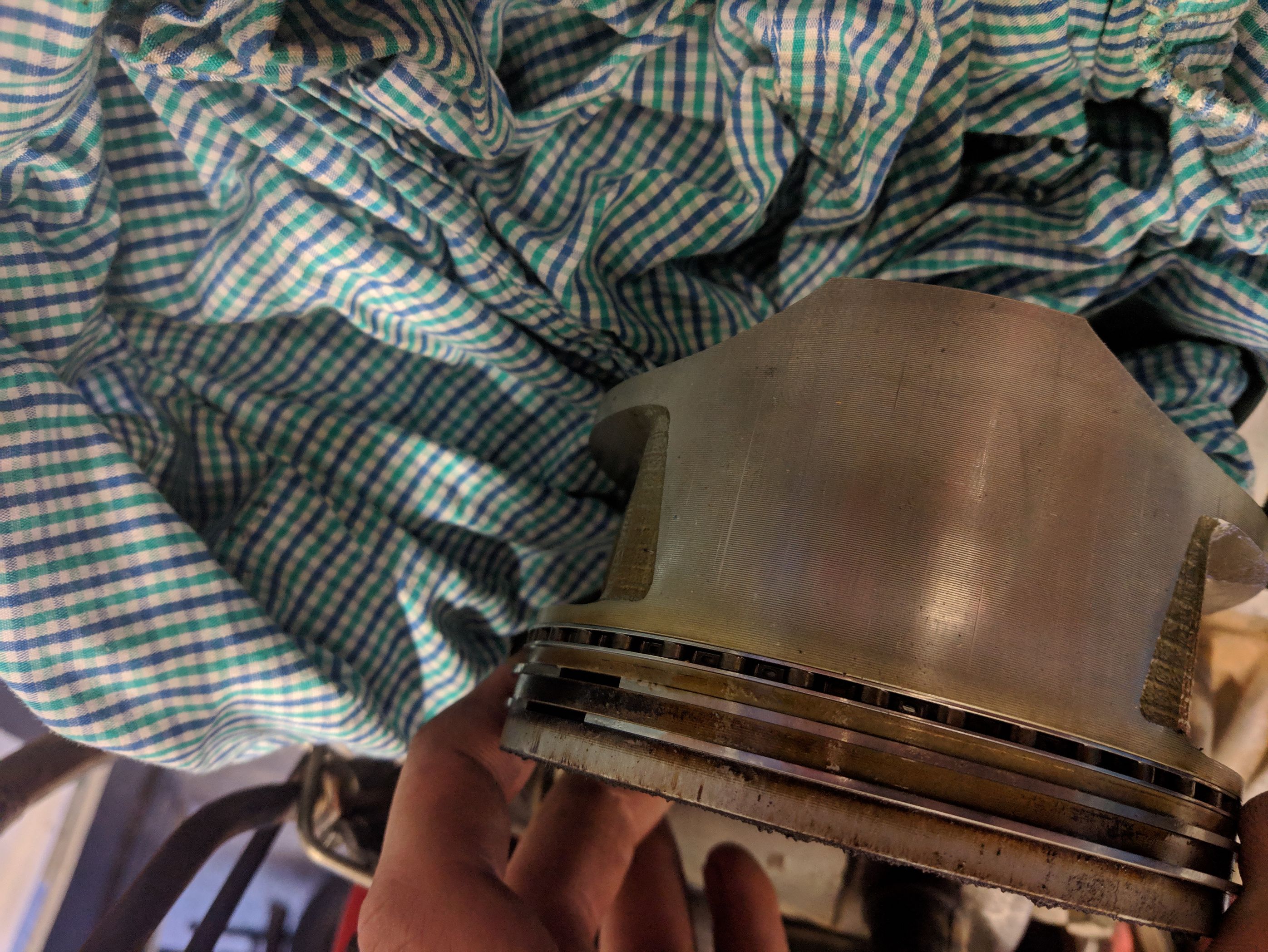

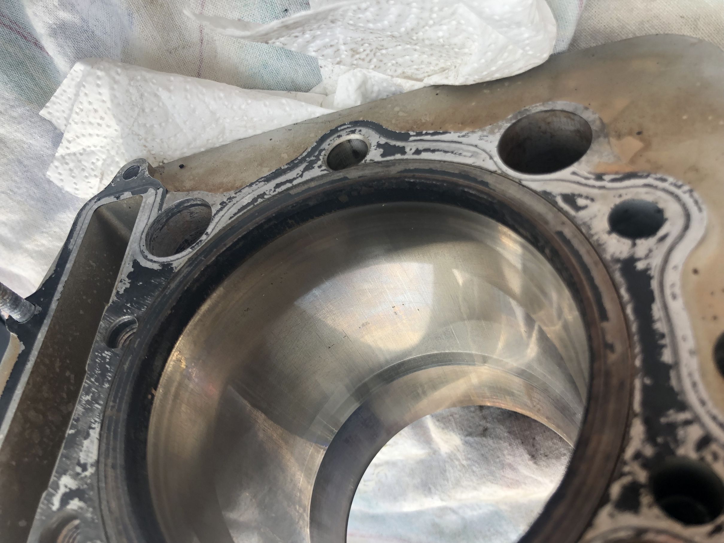

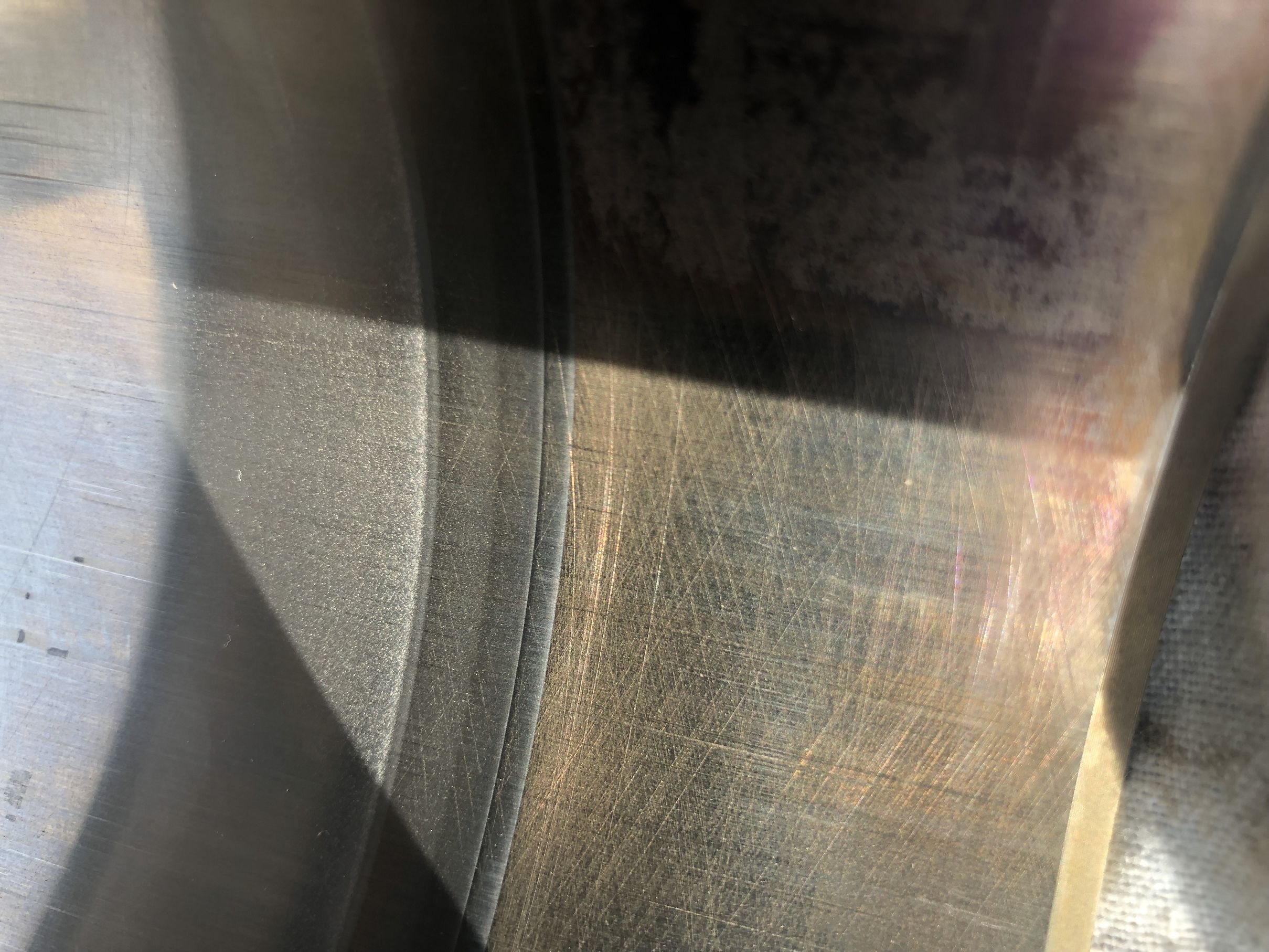

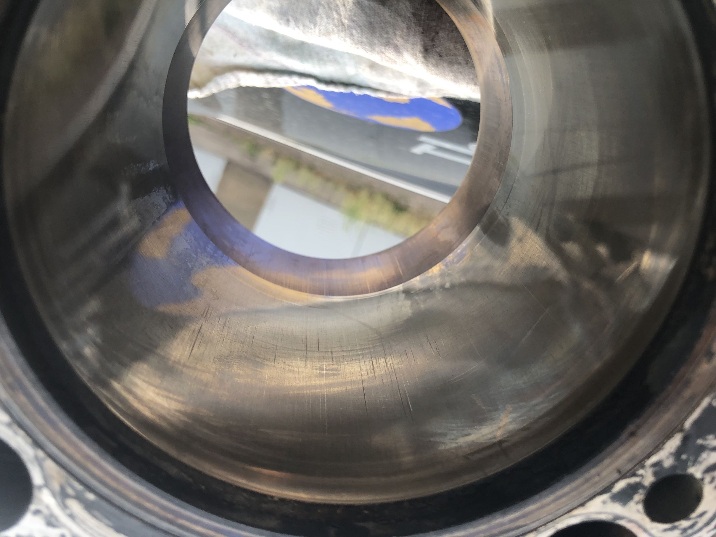

Hier noch mal die Macken, sind leider doch etwas tiefer als beim ersten fühlen gedacht:
Bis wie weit nach unten geht der Kolben eigentlich? Ihr seht auf dem zweiten Bild ja einen regelrechten Abdruck des Kolbens, ist das normal? Ein paar Riefen waren dann doch auch noch da:
Ich befürchte da kommt was auf mich zu, was? Ists da mit Honen getan, oder muss das aufgebohrt werden + neuer Kolbensatz? (Wohl eher letzteres). Die Ventile gingen dann dank des Spanners ganz easy raus, der Kopf hat keine optisch sichtbaren Risse an der ZK-Bohrung.

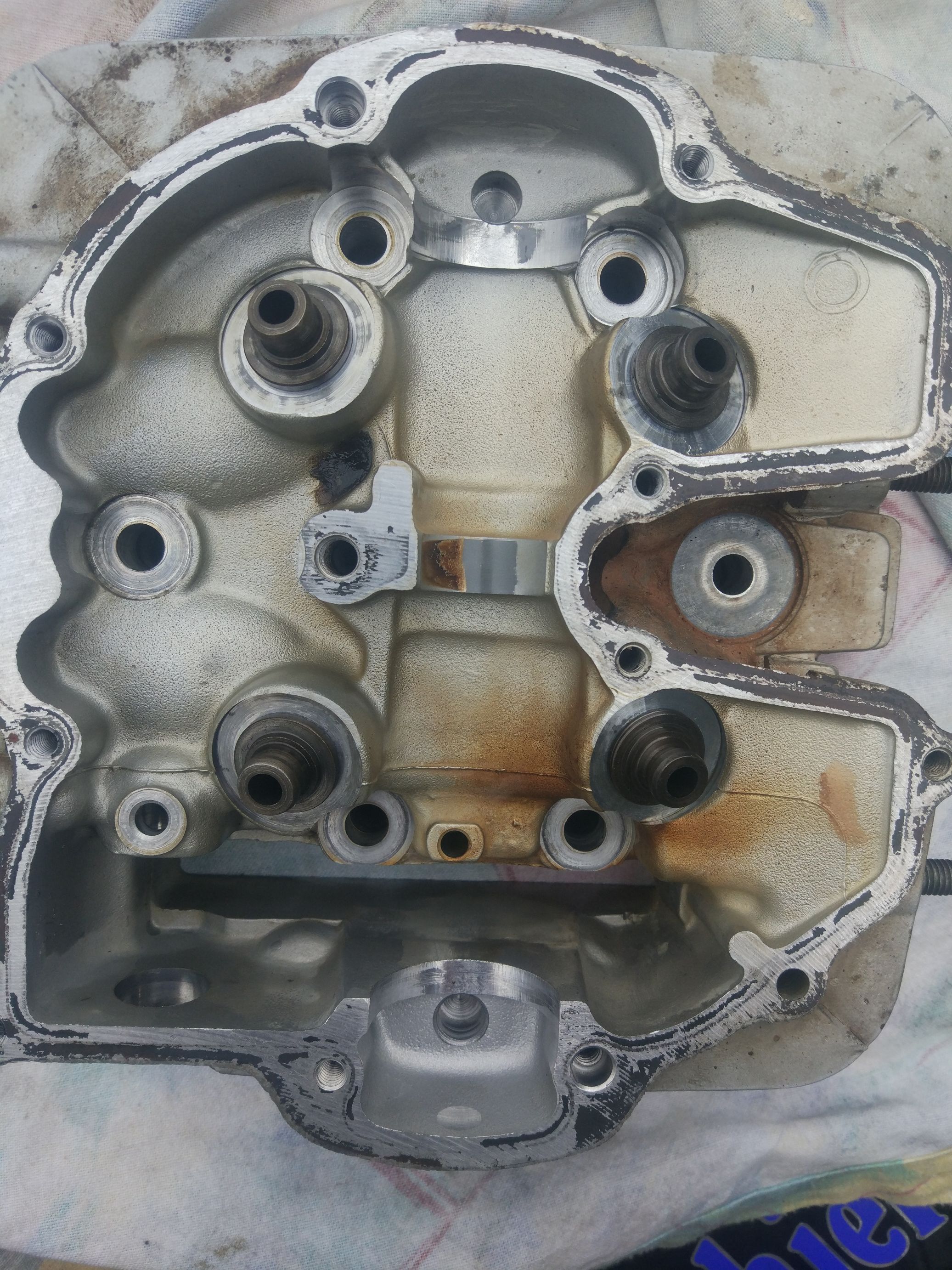

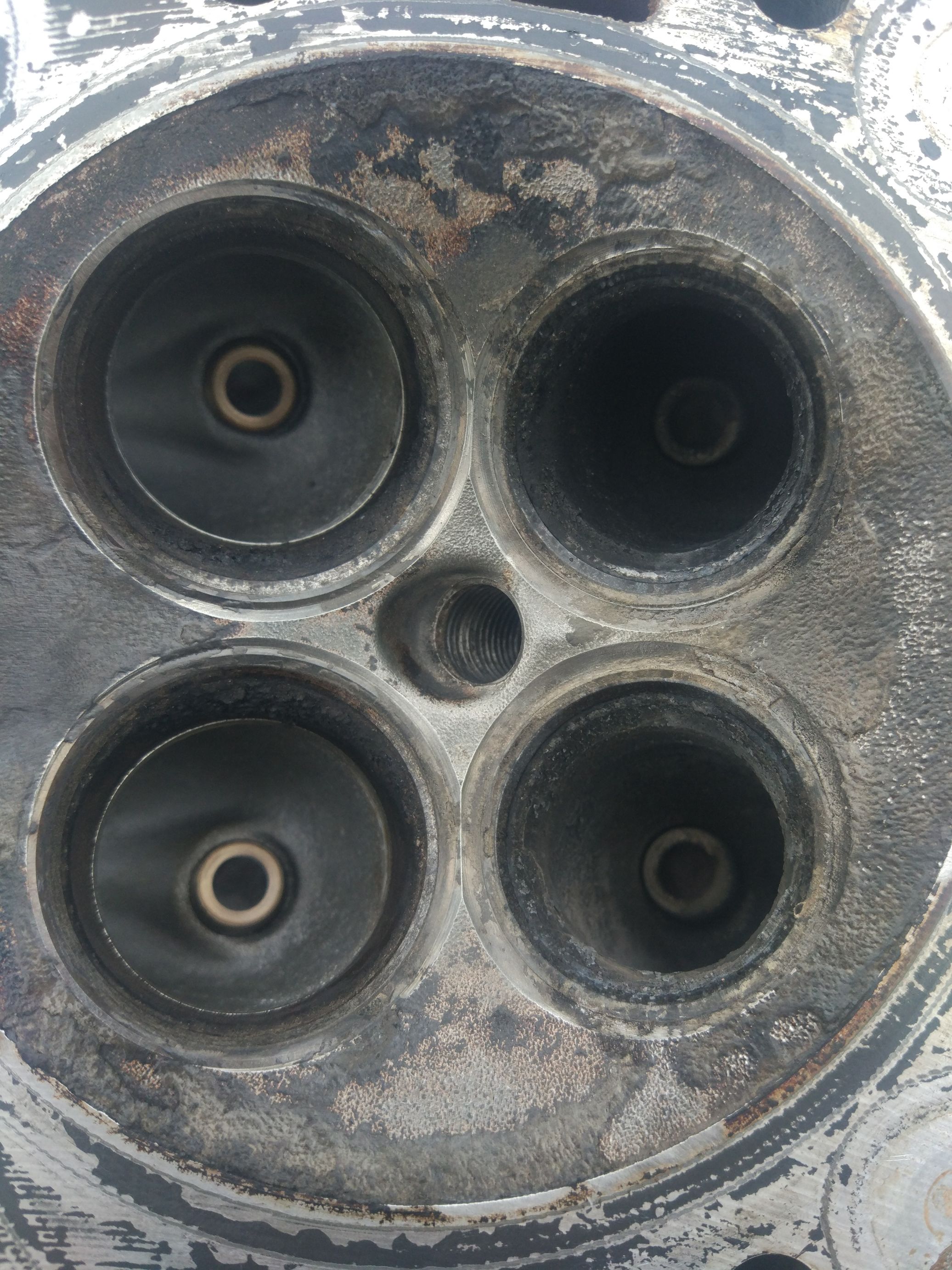

Entschuldigt die vielen Bilder, aber mir mangelts an der Erfahrung sowas zu beurteilen - danke für eure Hilfe!

Hast Du ein Bild vom Kolbenhemd auf der Einlasseite?
Der Kreuzhieb im Zylinder ist eigentlich noch schön sichtbar.
Sind die Riefen auf der Einlasseite?
Zylinderkopf... kein Riß schonmal gut!
Ventile/Sitz neu einschleifen, neue Schaftdichtungen und fertig.

DomiJo hat geschrieben: Fr 21. Jun 2019, 00:18 ...Bis wie weit nach unten geht der Kolben eigentlich? Ihr seht auf dem zweiten Bild ja einen regelrechten Abdruck des Kolbens, ist das normal? ...
Das ist der Bereich bis zudem die Ringe bei UT reichen. Man sieht sogar die verschiedenen UT Grenzen der verschiedenen Ringe.
Eigentlich sieht das alles gar nicht so schlimm aus. Der wäre "so" noch eine ganze Weile gelaufen.
"Jetzt" natürlich 1./2. Übermass (vorher ausmessen, aber wie das ausschaut wird das 1. Übermass reichen).
Der Kopf (Brennraum) sieht gut aus, was sich in Aufwand und entfallenden Kosten dafür natürlich sehr positiv in der Gesamtbilanz niederschlägt.
Ventilführungen vermessen, Schäfte vermessen (beides wird wahrscheinlich noch gut im Soll liegen), Schaftdichtungen neu.
Pleuellager prüfen, 1. Übermasskolben und Ringe besorgen (würde da nur Original nehmen, einschrumpfende Kolben vermeiden),
Zylinder auf korrektes Spaltmass zum Übermasskolben honen, Ventile einschleifen, konsequent einfahren.
Kann dir bezüglich einer danach noch langen Zukunft dieses Motor, insbesondere des Kopf, Sitzringe und zur Vermeidung von Haarrissen, Kolben/Buchse natürlich auch,
nur empfehlen einen "leistungsfähigen" Ölkühler zu verbauen.

@Andreas: Riefen sind auf der Auslassseite. Auf der Einlassseite sind diese "Macken", Bild vom Kolben Einlassseitig mach ich später noch mal.
@langer: Danke dir für die Einschätzung! Ölkühler hab ich natürlich schon, siehe hier: viewtopic.php?f=11&t=1044&start=25
Die Frage ist jetzt wie es weiter geht. Andreas, hab ich dich richtig verstanden, dass du Zylinder + Kolben jetzt erstmal einfach so lassen würdest? Ganz klar wäre es sinnvoll bei offenem Motor auf den nächsten Übermaßkolben zu gehen. Problem ist nur, dass ich mir das wohl erst in 1-2 Monaten leisten könnte, und eigentlich juckts mich ja schon jetzt in den Fingern mal wieder zu fahren. Komme ich ums Wechseln jetzt noch herum, oder lieber keine halben Sachen? Könnte ich vertretbar erstmal so fahren und dann im Winter wechseln?

Wow, viel Stoff auf einmal. :roll: Erst einmal dies: Bild 2 stellt bei mir einen Kolben dar und keinen Abdruck!? :? Ansonsten lagst Du schon gar nicht so schlecht mit Deinen Einschätzungen, Johannes. Und das mit dem Kopf, das bekommt man schon sauberer hin, mit Muße. :mrgreen:

Das mit dem Kreuzhieb habe ich jetzt hier schon des Öfteren gelesen, was in dieser Angelegenheit nicht ganz korrekt ist, da es sich um einen Schliff handelt, also einen Kreuzschliff. :geek: Ok, Klugscheißermodus wieder aus. :mrgreen: Und jep, detaillierte Bilder von Kolben und Ringen wären ggf. recht informativ. Die von Dir vorgeschlagene Vorgehensweise kann man durchaus in Betracht ziehen, wenn man sich über den Preis einig ist. :mrgreen:

Natürlich wäre es (ob. 1. Übermass reicht...) auch davon abhängig wie tief diese Riefen sind.
Oft sehen Riefen auf Bildern aber "brutaler" aus als sie es sind.
Wenn da nicht beides im Übermasse zusammen kommt, also die "Erweiterung / O-higkeit" ;) der Büchse durch Verschleiss
plus die Rillentiefe "zusammen" nicht das 1. Übermass "übersteigen würde", sprichts nicht gegen das 1.
Klar könnte man auch gleich auf des 2. Übermass gehen, aber da sträubt sich alles in mir "das jetzt unnötigerweise" zu machen (wenn das 1. gereicht hätte),
wenn man denn vor hat noch länger zu leben und zu fahren... ;) als dass man dann irgendwann das 2. Übermass doch noch brauchen könnte... 8-)

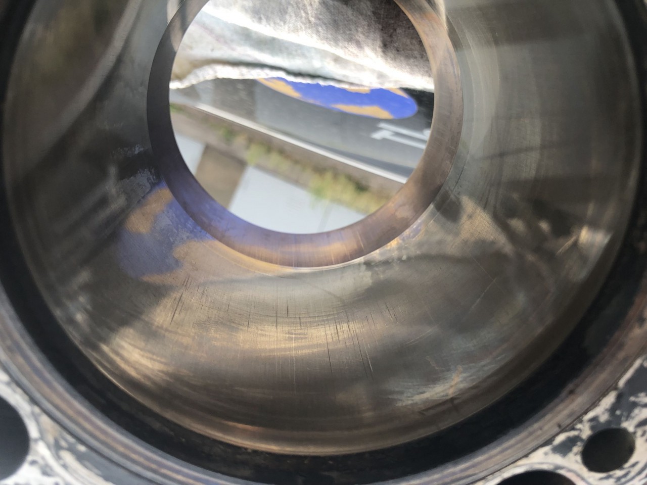

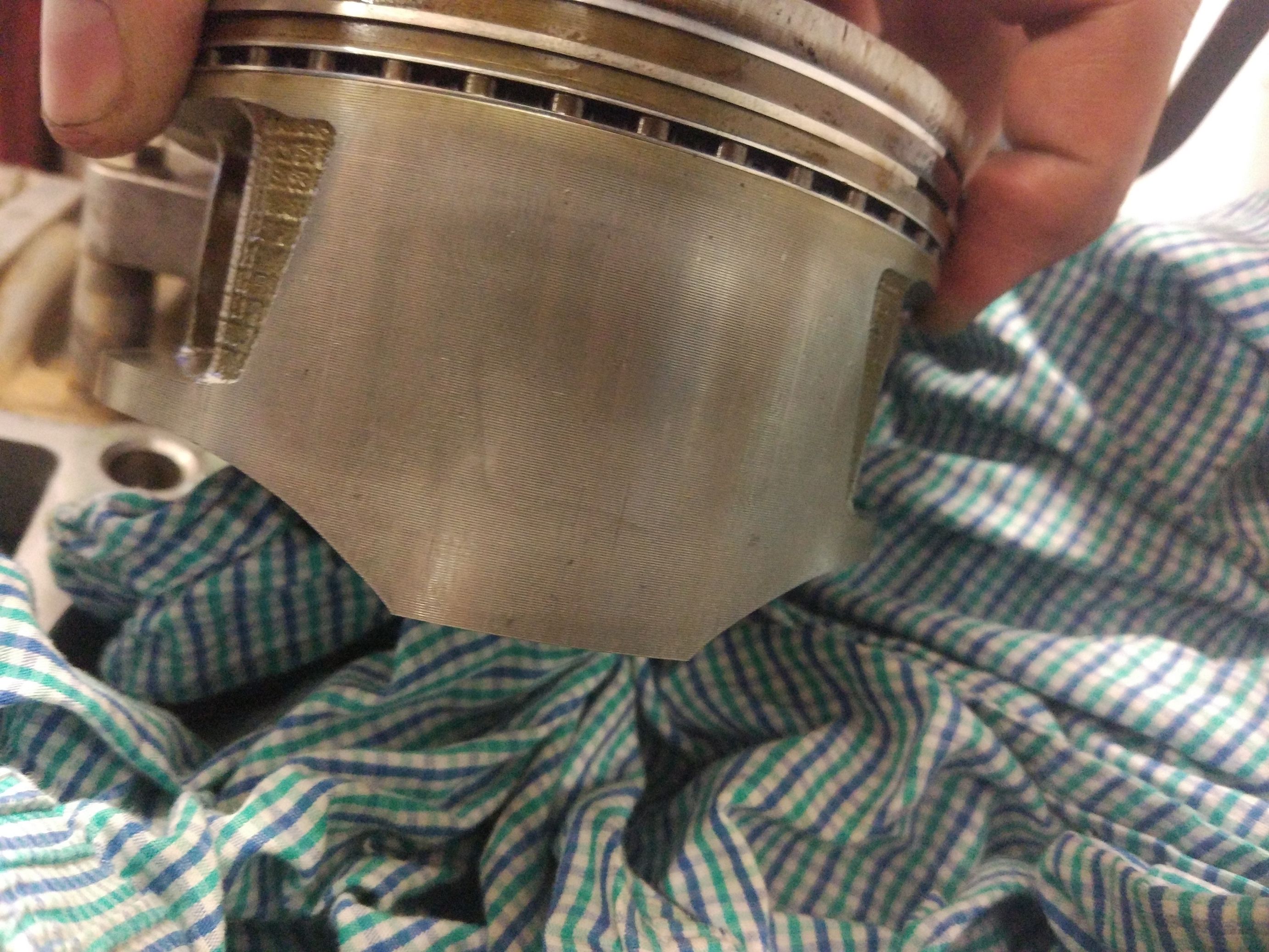

erstmal vorweg, die Riefen sehen wirklich etwas schlimmer aus als in Echt. Ließ sich aber ohne die Reflektion nicht so gut darstellen, mein Handy ist auch nicht die beste Kamera. Dieses Jahr klappts bei mir leider (oder vielleicht dann doch nicht leider?) mit einer größeren Tour, würde also maximal für die eine oder andere Wochenendtour ganz entspannt Asphalt fahren.

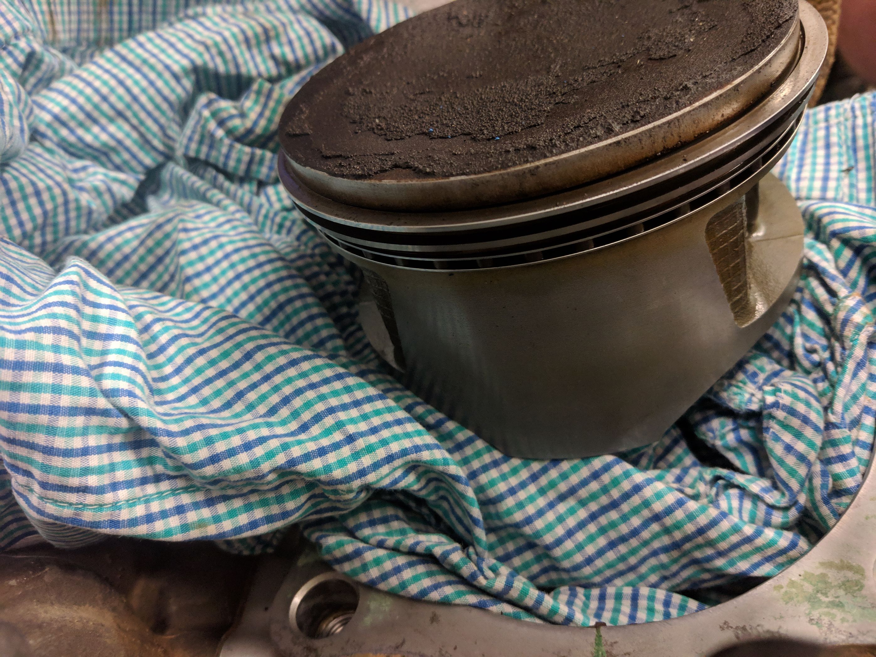

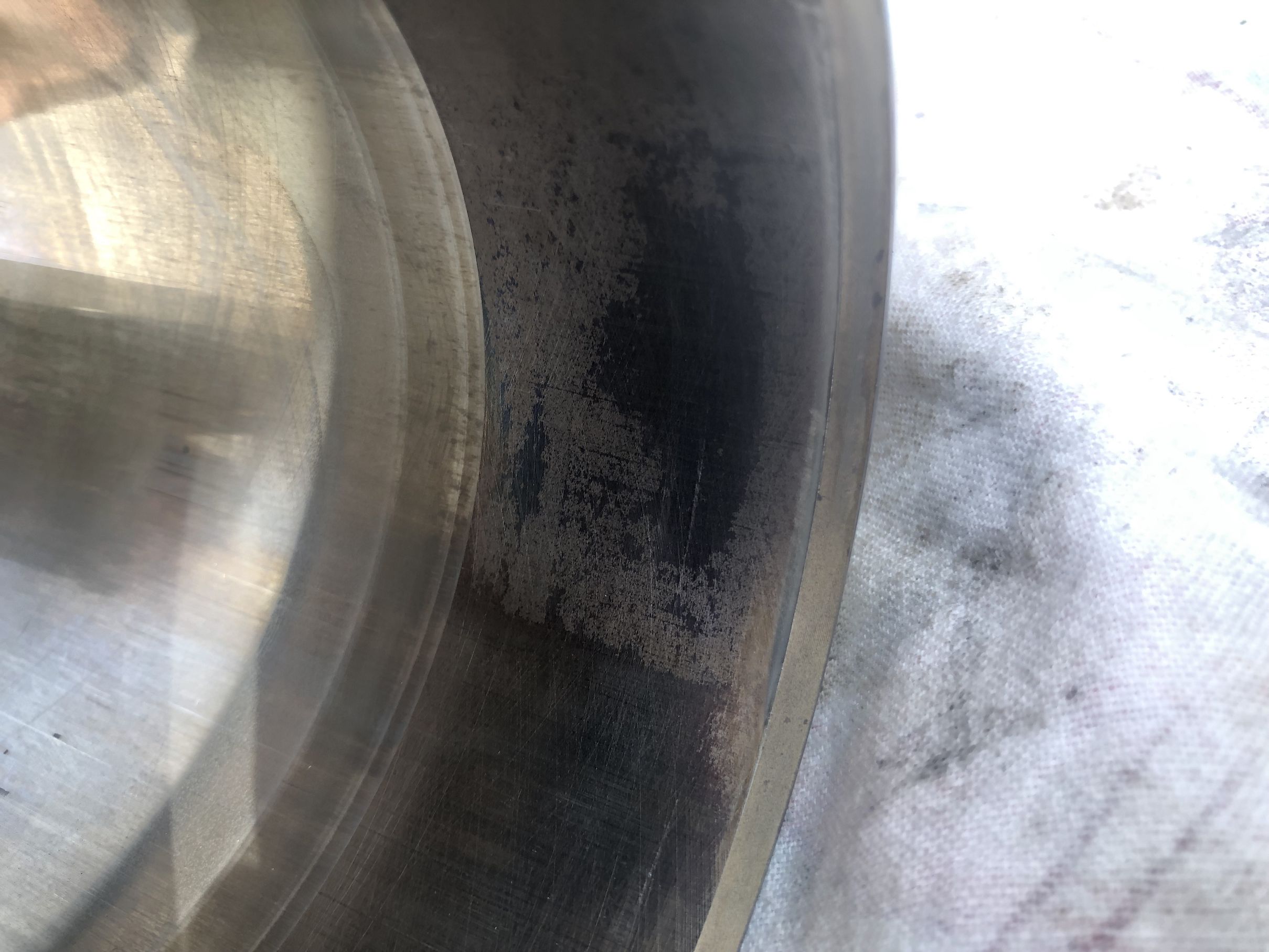

Jetzt noch mal ein paar Kolbenbilder der Auslassseite (hab den übrigens noch nicht gereinigt):

Wenn ich den Kolben, das Hemd sehe frage ich mich wieso du den Motor überhaupt auseinander gemacht hattest ?!?
Gut, konntest ja vorher nicht sehen aber ich frage mich das oben genannte grad wirklich ?
Beiträge: 5081
Re: Kopf ab?
PS. Wieviel km hat der drauf ?
Was man sieht ist das der wohl mal (zumindest ne Zeit lang) ohne oder mit irgend einem "modifizierten (sozusagen fachmännisch undichtem)" :roll: Luftfilter/Luftfilterkasten betrieben wurde.

Die Oberflächen des Kolben sehen noch sehr gut aus.
Noch nicht einmal die normalerweise verschleisstypischen geglätteten Bereiche (hier durch die Kw Drehrichtungsgebundene Abdruckseite, der Einlasseite) sind geglättet worden,
sprich die "beabsichtigten Drehrillen" sind noch ganzflächig vorhanden.
Die Laufbahn wie auch der Kolben (dort spezifisch der Branntring) zeigen die ganz typischen Spuren von Sandkörnern.
Das meinte ich mit "mal ohne Filter oder teilumgangenen frickel - Filter, Löcher im Kasten etc." gelaufen.

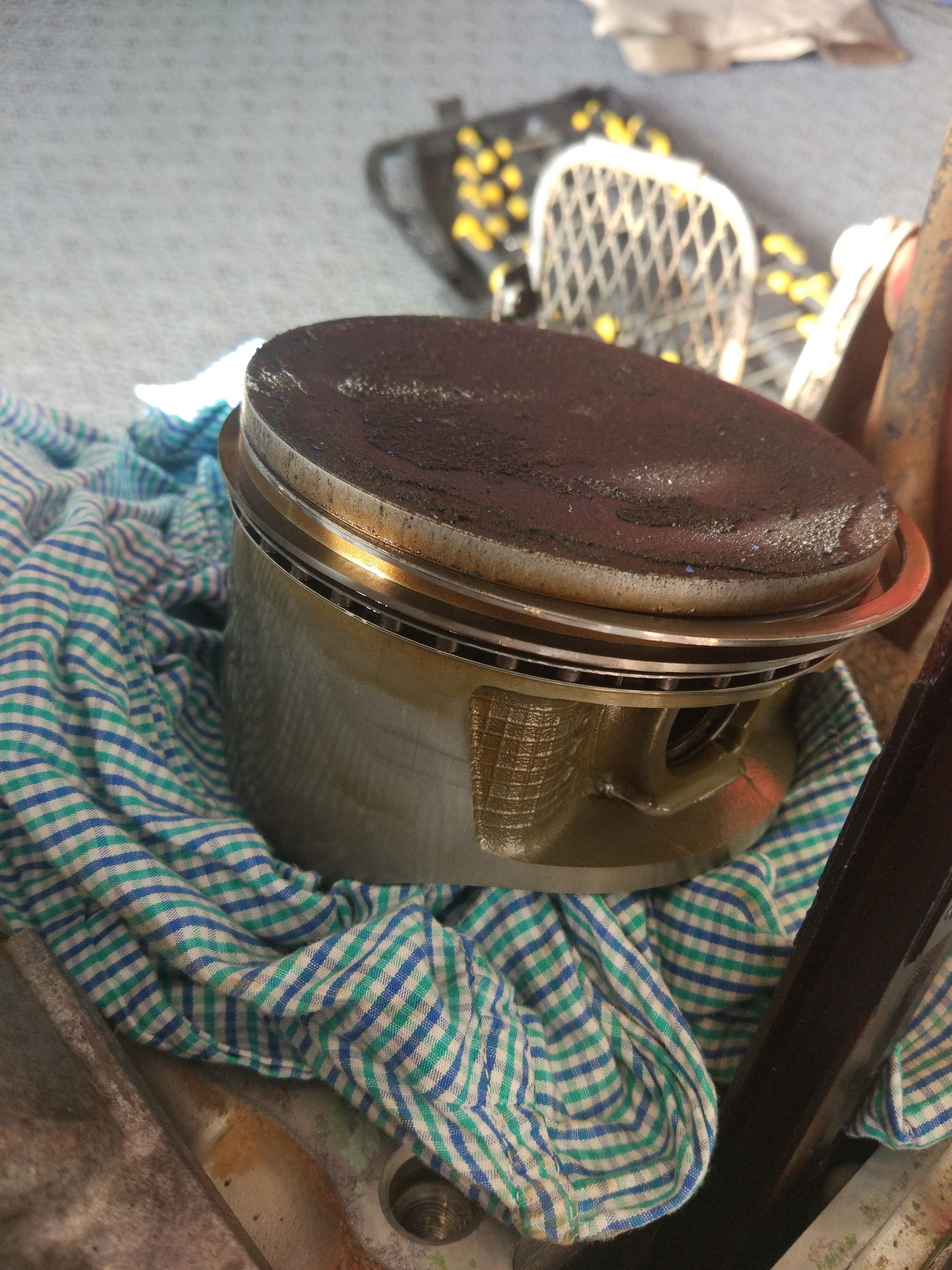

Hier nun die Einlassseite, hoffe man erkennt was:

Ne, man sieht nix. Musste nochmal möglichst rechtwinklig zur Linse halten.
