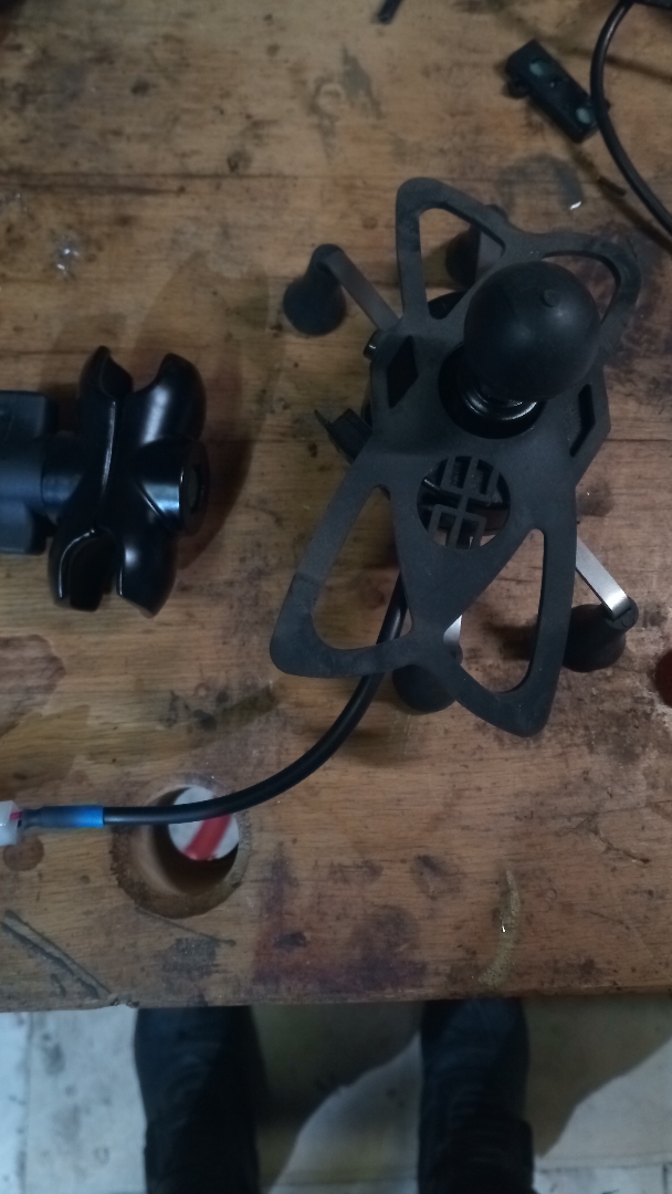

Mein Blackview 6800 habe ich jetzt seit 2 Monaten. 5,8" Display, IP68 Wasserfest bis 5m / 60min, Stoßfest, gutes GPS und Kompass, 6,8Ah Batterie und Notruffunktion. Mit einen einzigen Knopfdruck schickt das Ding eine SMS an eine Voreingestellte Nummer und mit GPS Daten (optional). Nach langem Suchen und einigem Umtauschen habe ich jetzt einen Halter für mein Moped gefunden, der das Telefon (15mm dick, 250g ) sicher aufnehmen kann. Bis jetzt lade ich das Teil ein bis zwei mal in der Woche und Navigation funktioniert 10 bis 12 Stunden am Stück.
Es ist ein Xgrip mit Lader. Ist wohl ein RAM Mount Nachbau aus China. Kostet aber auch nur 45 Euro.
Eigentlich wollte ich ja was mit Induktionslader wegen des Kabels aber da konnte ich nichts finden was meinen Backstein sicher hält.
Bis jetzt hält mein Telefon super, auch und vor allem im Gelände.
Zum navigieren benutze ich OsmAnd. Jemand war so freundlich dafür ein spezielles Motorrad Profil zu schreiben, das ich installiert habe.
Navigieren kann ich mit Auto, zu Fuß, mit Moped, Boot oder Öpnv.
Bei kurviger.de kann ich mir ganz bequem am PC meine Routen machen und als .gpx Datei in OsmAnd lesen. Ich kann auch meine eigenen Tracks aufnehmen und z. B. bei OSM teilen oder am PC nach bearbeiten. Natürlich kann ich auch direkt auf dem Telefon meine Stecke einstellen.
Gerade in der Stadt und zu Fuß finde ich die Möglichkeit gut mit Streetview navigieren zu können.
OsmAnd findet alle Pfade. Auch den hier, "wo ich laufen kann, kann ich auch fahren."
Mit dem OsmAnd Online GPS Tracker kann jemand Anderes mich in Echtzeit verfolgen, wenn ich dass will. Normaler weise brauche ich diese Option nicht aber wenn ich mal irgendwo J.W.D. unterwegs bin und mir passiert etwas, kann mich zumindest jemand finden bevor ich Geierfutter werde. Das funktioniert auch bei Funklöchern da die App meine Strecke jedesmal wieder durch gibt, wenn ich wieder Verbindung habe.

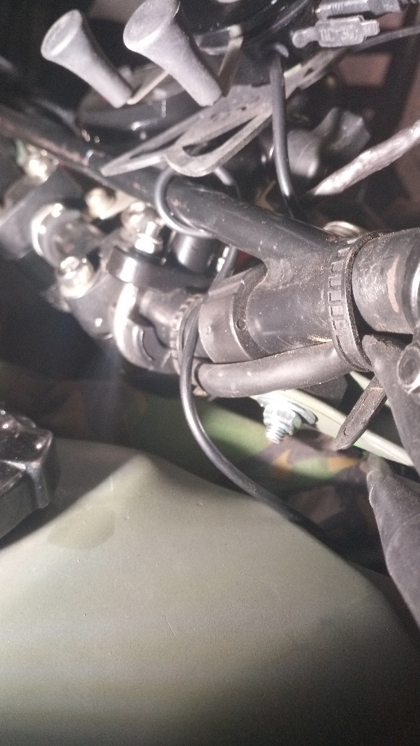

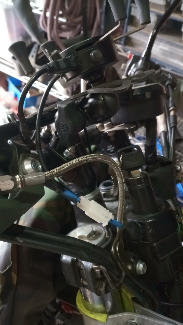

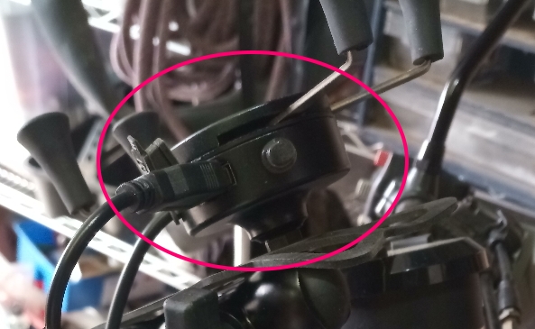

Die Stromversorgung habe ich an Braun und Grün angeschlossen. Einfach 2 Blockstecker male connectors mit in de Cockpitstecker gesteckt. Weil ich den Halter aber auch abmachen können möchte, habe ich noch einen Stecker ins Kabel gemacht.
Und so sieht das jetzt aus:

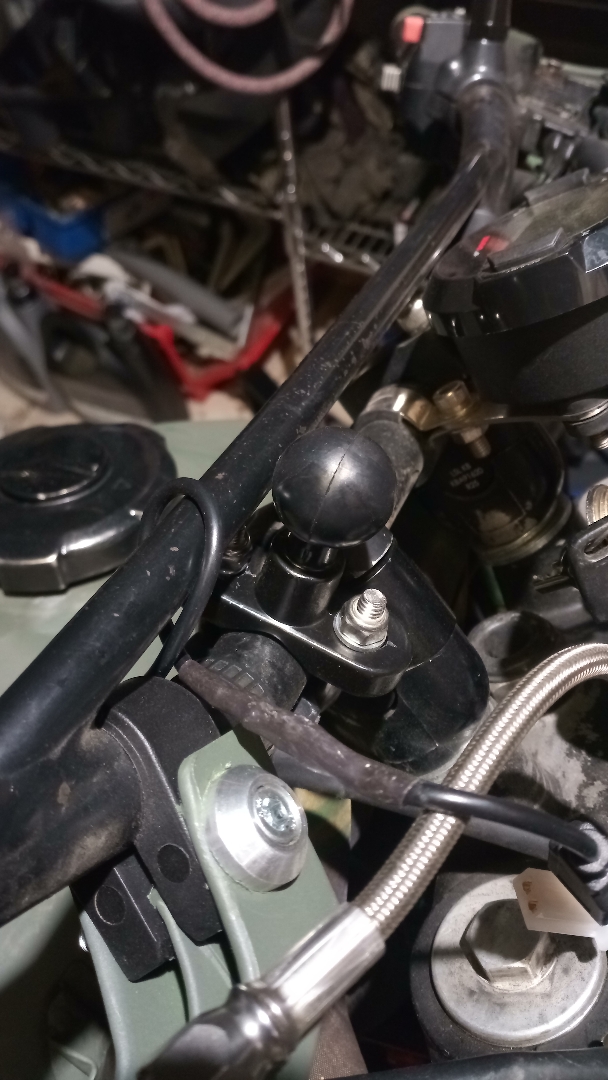

Zwei Fragen hätte ich aber noch, in Zusammenhang mit der Hardware ... guggst Du:
Gunnar - Halterung.jpg (145.57 KiB) 4749 mal betrachtet

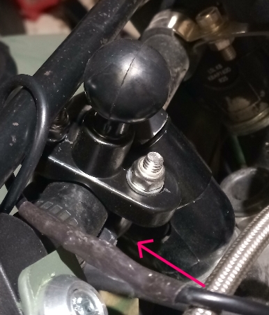

Wie genau ist den die Halterung befestigt? Aus welchem Material ist das runde Teil (ohne die 4 Arme), der Halterung? Wie schaut denn die Verschraubung aus?

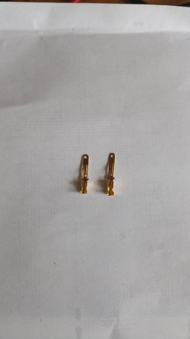

Gunnar - Stecker.JPG (114.18 KiB) 4749 mal betrachtet

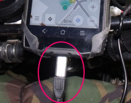

Ich finde die Steckverbindung ziemlich lang, Gunnar. Damit steigt meines Erachtens - trotz des Komforts - aber die Gefahr einmal daran hängen zu bleiben ... autsch. Aus dem Grunde habe ich mir ein Kabel mit 90° gewinkeltem Stecker gekauft. Den mal abzureißen ist quasi unmöglich. ;)

BinDo hat geschrieben: Mo 20. Jul 2020, 14:10
Alles ist aus Alu und INOX. Befestigt wird das Ganze mit einer Kugel am Lenker und einer Am Halter mit so einem "Knochen" dazwischen. Ähnlich wie bei Ram Mount. Auch der Knochen ist aus Alu. die Kugeln sind Gummi beschichtet, wodurch der Sitzt ausreichend fest ist. Andrehen geht mit einer Handmutter aus Kunststoff, die allerdings recht massiv ist und einen ca 10mm langen Messing Insert hat, der gut eingegossen zu sein scheint.
Alles in allem würde ich bis jetzt sagen, dass das Teil stabil anmutet und gut verarbeitet ist.
Das mit dem Kabel ist erst mal eine Notlösung.
Mein Backstein hat einen UBS C Anschluss und ich habe noch nicht viele Kabel dafür rum liegen. Dazu kommt, dass Der Anschluss für mein Telefon ca 3 mm länger sein muss als Standard USB C (wegen schmeißfest.).
Also muss ich entweder das Kabel benutzen, das mit dem Telefon kam (120 cm) oder den mitgelieferten Adapter an einem Kabel was ich mir ein gekürzt habe.
Aber ja, ein passendes Kabel (mit 90 Grad Stecker) suche ich noch.

Danke auch für Deine neuerlichen Ausführungen. Aber ich habe da was entdeckt worauf ich noch eingehen wollte. Zur Erklärung - die wohl mal wieder eher pedantisch anmutet (habt Nachsicht) - erst mal widder 2 Bildscher:

Wenn ich das richtig verstehe, so erfolgt die Klemmung bei Dir am Lenker mittels eins Bügels (gemutmaßt: 6, vielleicht auch 8 mm stark). Damit erreicht man eine sehr gute Klemmwirkung, allerdings ist dabei die Klemmfläche relativ klein und auch instabieler als bei einer breiteren Klemmung, z.B. wie beim GUB, im 2. Bild.
Ich will nicht rum mäkeln und auch keine Werbung für GUB u.a. machen, Ich wollte es aber auch nicht unerwähnt lassen. Als (auch) Feinmechaniker bin ich halt was pingelisch, gell. ;)

Ah ja klar. Kein Problem.
Nur eine Schelle wäre mir auch etwas zu wackelig gewesen.
Die Halterung oben ist eingekerbt und Unten ist ein Nylon Block zwischen Lenker und Schelle.
Ist M6 übrigens. Die Schraube um den Hals zu klemmen auch.
Ich hoffe, dass Du das auf dem Foto sehen kannst.
Und wenn nicht, hast Du leider Pech. Ich baue es vorläufig nicht wieder ab. ;) :lol:
Edith ruft noch aus der Küche das in der Kerbe in dem Alu Teil noch ein Gummi klebt..
