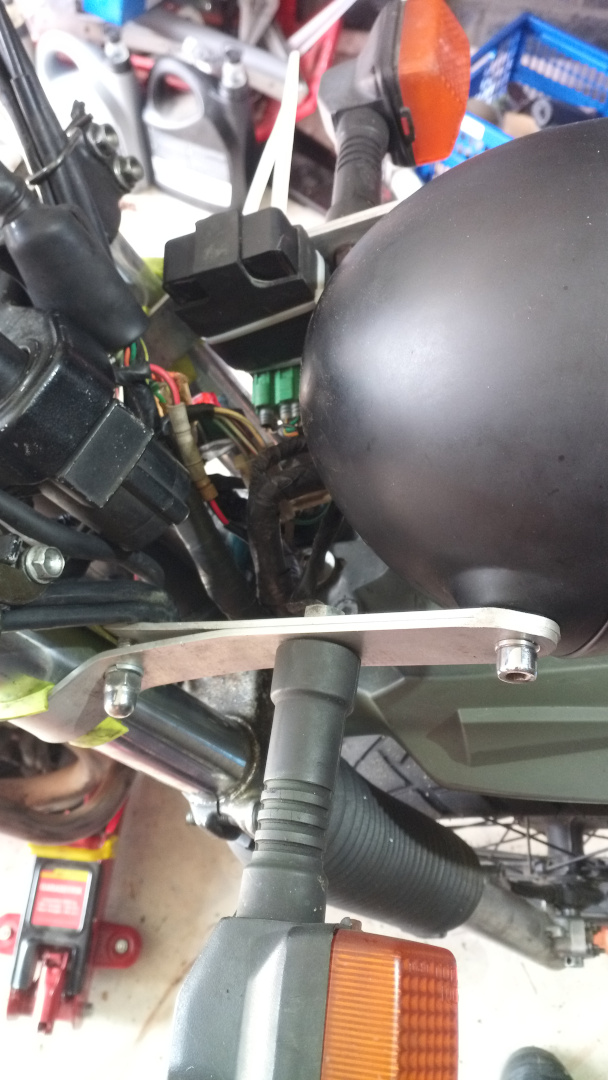

Heute war endlich der "neue" Kabelbaum dran.
Die Block und Japanstecker sind Vorige Woche schon angekommen, da hatte ich aber keine Zeit.
Die Elektrik musste neu wegen wegen sowas
und sowas
und noch mehr sone Sachen.
Alles schön vorbereitet
und angefangen.
Ging auch an sich recht gut.
Das seltsamste war dass jemand die Kabel vom Impulsgeber direkt an die CDI gefrikkelt hat und den Originalen Stecker abgeschnitten und kurzgeschlossen :o
War gar nicht vom Seitenständerschalter. Habe ich nicht. Brauche ich nicht. 8-)
Es sieht jetzt wesentlich aufgeräumter aus und zumindest der Kabelbaum ist so wie er sein sollte. :D
Alles funktioniert auch so weit. Fast alles. Der Scheinwerfer wirft keine Scheine und auch keine Kleingeld. Tote Hose :(
Dafür leuchtet das Rücklicht sobald ich den Schlüssel auf Kontakt drehe. Was stellte sich heraus: Scheinbar stammt der Kabelbaum aus dem Schlachtfest von einer Domi ohne Lichtschalter und ohne Standlicht. Mit beidem (oder eigentlich ohne beides) könnte ich leben. Jetzt muss ich entweder einen passenden Lenkerblock bekommen oder meinen so um konfigurieren, dass ich Licht habe und auch auf Fernlicht umschalten kann. Was ich nicht möchte ist wieder extra Strippen ziehen.
So sieht das aus. Jemand auf die Schnelle eine Idee bevor ich anfange im Schalter zu löten und einen neuen Stecker dran zu machen?

Wenn ich dein Problem richtig verstanden habe , ist es am besten ,wenn du die Drähte "durchklingelst".Also mit einem Durchgangsprüfer die Schalterfunktionen nachvollziehst .Im Fahrzeugbereich gibt es teilweise ganz verzwickte Detaillösungen nur um mal einen Draht zu sparen . :roll:
Re: Nicht Umbau, sondern Abbau
Verfasst: Mi 8. Jul 2020, 22:13
von hanspumpel
Tolek hat geschrieben: Mi 8. Jul 2020, 21:38 Wenn ich dein Problem richtig verstanden habe , ist es am besten ,wenn du die Drähte "durchklingelst".Also mit einem Durchgangsprüfer die Schalterfunktionen nachvollziehst .Im Fahrzeugbereich gibt es teilweise ganz verzwickte Detaillösungen nur um mal einen Draht zu sparen . :roll:
Ja klar werde ich morgen erst mal messen. Muss ja wissen was wohin geht. Aber wie gesagt es ist ja auch kein Standlichtstecker am Kabelbaum und das Rücklicht leuchtet unabhängig vom Schalter.
Standlicht ist schon mal ein Kabel und Scheinwerfer wäre das 2.. Blinker sind ja auf eigenem Stecker, genau so wie Hupe. Ich werde auf jeden Fall den Stecker vom Lenker ändern müssen.

Bist Du Dir sicher das die Positionierung im Stecker der Armatur stimmt?
Der Fluch beim Bucheli ist das keine Belegungsraster im Plan stehen.
Braun z.b. ist Rücklicht, Standlicht und Tachobeleuchtung und fehlt in Deinem Baum komplett🤔
Keiner der mir vorliegenden Pläne hat nur 7 Leitungen im Stecker belegt.
Es gibt lediglich eine Variante mit 8 Leitungen.
Könnte der Baum aus einem Übersee-Modell sein?
Hatten nicht selbst die letzten RD08 noch ein abschaltbares Abblendlicht?
Vielleicht findet einer noch was im Honda WHB
Ich hab nur die Amateur-Variante „Bucheli“ 😏
Verfasst: Mi 8. Jul 2020, 23:52
von hanspumpel
Ich doch doch, dass ich das gut aufgeschrieben habe.
Ich habe schon Braun im Baum aber halt nicht da. Da Braun an der Stelle der Schalter für das Rücklicht ist, wäre das konsistent mit kein Lichtschalter.
Auf meinem Plan siehst Du links eine acht polige Variante ohne Braun (7200).

Mit einigem Messen und probieren und wundern, stellte sich heraus das ich;
A) Wohl auch keinen originalen Domi Lenkerschalter habe da die Farben einfach nicht mit denen aus den diversen Plänen überein stimmen und ich
B) eigentlich nur zwei Kabel aus dem Stecker popeln und an vertauscht wieder rein stecken musste.
Der Scheinwerfer wirft Scheine (große und kleine). Die Lichthupe hupt Licht, die andere Lärm. Die Blinker blinken und ich kann das Licht sogar ein und aus schalten.
Das Rücklicht kann ich zwar nicht schalten aber egal. Der Kupplungsschalter will auch nicht, was mich aber weiter nicht stört, da ich durchaus in der Lage bin, den Gang raus zu nehmen bevor ich starte.
Alles in allem eine erfolgreiche Aktion.
Sieht wesentlich aufgeräumter aus und ist hoffentlich auch zuverlässiger.

So die Elektrik ist auch fertig.
Das mit dem Kupplungsschalter ließ mich nicht los also habe ich heute noch mal weiter geschaut. Mein neuer Baum hat keine getrennte Masse für den Schalter, der Schalter aber schon. Jetzt habe ich die Masse vom Schalter im Stecker mit einer kleinen Brücke an die normale, grüne Masse angeschlossen und alles tut es.
Letztendlich finde ich das positiv. Ich habe jetzt einige Drähte weniger am Moped. Das macht es übersichtlicher und spart wieder ein paar Gramm Gewicht. 8-)
