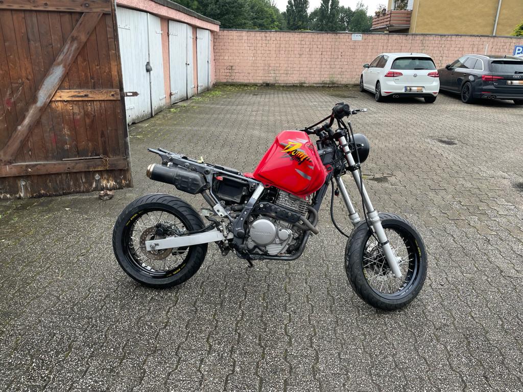

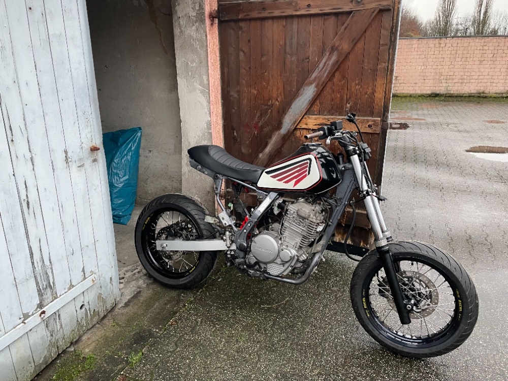

Moin Männers,
für die, die es interessiert:
War nicht ganz billig, aber ich bin mehr als zufrieden mit dem Ergebnis. Würde ich jederzeit wieder kaufen.
Filip
Re: Felge 5x17
Verfasst: Mi 18. Aug 2021, 22:08
von Borsti
Da fehlt ja die Hälfte 😜
Re: Felge 5x17
Verfasst: Do 19. Aug 2021, 13:29
von Lehrling
Borsti hat geschrieben: Mi 18. Aug 2021, 22:08 Da fehlt ja die Hälfte 😜
Meinst Blinker, Sitzbank und Kennzeichen oder ?

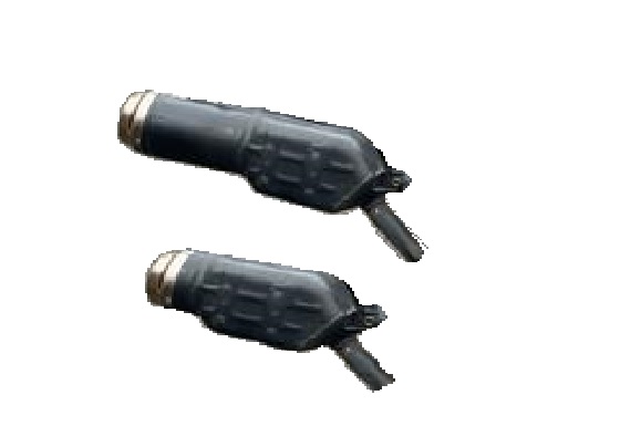

Moin Gemeinde, so langsam geht's vorwärts mit dem Umbau, nun weiß ich nicht wie ich es mit dem Auspuff lösen soll.
Ich könnte die originalen Töpfe ja behalten, hat jemand von euch zufälligerweise die originalen Endtöpfe schon mal gekürzt, damit die nicht so lang sind?
Im Originalzustand bekomme ich die beiden Töpfe nicht angebracht, da sie länger sind als meine Sitzbank.
Wie sieht es aus, wenn man sie anstatt links/rechts unter der Sitzbank unterbringt? Passt das dann noch mit dem Anstand zum Rad beim Einfedern?
Fragen über Fragen, vielleicht hat jemand von euch mal Anregungen zu der Thematik.
Anbei ein Bild zum Ist-Zustand und der Vorstellung von gekürzten Endtöpfen.

Endtopf so kürzen:
LG, ein frohes und gesundes 2022

Moin,
Originale Töpfe kürzen… Wow! Da wäre ja dann so gut wie nichts mehr vorhanden was dämpfen könnte.
Ich weiß von jemandem, der mal die Sebring Zubehör-Töpfe sehr professionell gekürzt hatte. Die waren anschließend ungefähr so lang wie die originalen. Aber ich kenne leider niemanden, der das mit den sowieso schon recht kurzen Originaltöpfen gemacht hat.
Ich glaube auch nicht, dass das so ohne Weiteres geht aufgrund der vielen Prallbleche im Inneren der Töpfe. Einen Absorptionsdämpfer zu kürzen ist dahingehend deutlich leichter, weil er nur aus einem gelochten Blech und Dämmmaterial besteht. Nur leider sind alle Zubehörtüten für die Domi, die meines Wissens nach alle Absorptionsdämpfer sind (korrigiert mich bitte, falls ich hier falsch liege!), größer als die originalen.

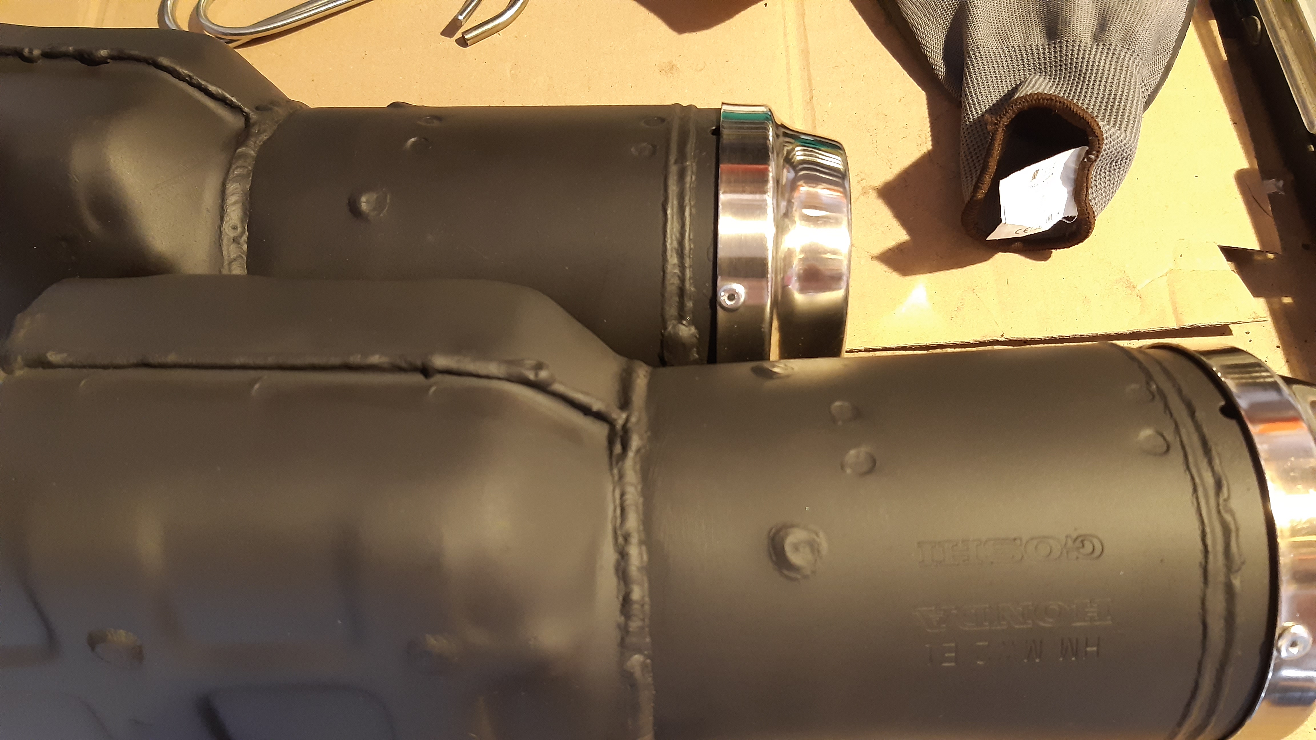

Das weiß ich erst in ca. 2 Monaten. Der Auspuff ist schon zerlegt, muss aber noch wiederzusammengeschweißt, gelackt und Probegefahren werden.
Re: Felge 5x17
Verfasst: Mi 5. Jan 2022, 22:39
von dieCobra
Der obere lackierte ist schon fertig geschweißt und halb ausgeräumt und in Betrieb.
Aber wo ist die Grenze?
Einen ESD hatte ich auch noch hinten unter den goldenen Abdeckungen geöffnet. Das war zuviel, deshalb weiß ich, das die Domi dann anfängt zu bocken und zu knallen. War auch mit Leistungsverlust verbunden.
