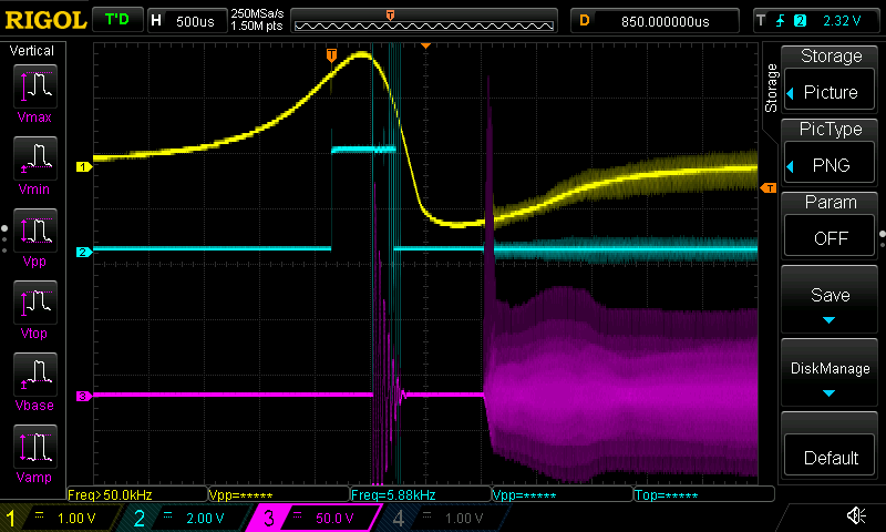

Jetzt einen "Noise sharper" gebaut. Als Schmitt Trigger mit Hysterese.
Der macht aus dem fusseligen Sinus (einem definierten Auschnitt des Sinus) der OT-Spule ein knallhartes Rechteck.
Das mag diese CDI an ihrem Eingang lieber.
Muss es nur noch real an der Domi ausprobieren. Nur noch... :shock:
Gelb = Signal OT-Spule
Blau = Sinus zu Rechteck gewandeltes Signal
Lila = Ausgang CDI zur Zündspule
Sinus-zu rechteck-notinv-66Hz-06.png (52.98 KiB) 6716 mal betrachtet
Wenn das damit läuft, wird die Schaltung noch so ausgelegt das auch die alten CDIs damit laufen.
PS.
Die Taktung des Schaltnetzteil dieser CDI (das hat ganz hübsch Dampf), "haut" aber auch ganz schön Störung durch die Gegend... :?

Karin, Danke für die Blumen, aber noch läuft das Ding nur in der Simulation.
Warum diese CDI im echten Leben, an meiner Domi dermassen rumzickt (wenn evtl. nur mit den Massnahmen läuft), kann ich noch nicht genau beantworten. :roll:

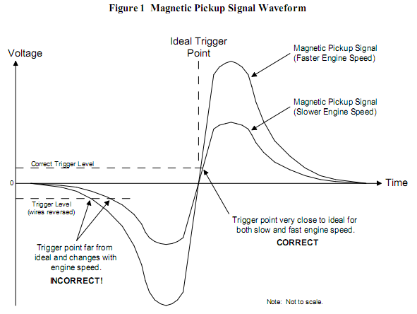

Dann ist mir noch was eingefallen. Die Polarität des Sinus beginnt, wie es bei der Domi Standard ist, mit einer positiven Halbwelle.
Das ist auch bei der originalen OT-Spule so, deshalb hatte ich das damals "in dem Punkt ungefragt" auch bei meiner Spule so gemacht.
Die Sache hat aber einen Nachteil.
Da die induzierte Spannung mit steigender Drehzahl wächst (völlig normales Verhalten bei einer solchen Spule mit Dauermagnet und einen nicht magnetisierten Rotor am Joch)
und die Flanken in einer solchen Anordnung zu Beginn und Ende einer Amplitude flacher sind (flacher ansteigen und abfallen)
als es beim Nulldurchgang innerhalb des gleichen Sinus geschieht,
entsteht auf diese Weise eine drehzahlabhängige Ungenauigkeit (besser gesagt eine zeitliche Verschiebung) des Schwellenwert
der die CDI (die will bei der ersten positiven Überschreitung des Schwellenwert einer Flanke) triggern lässt.
Werde die Polarität des Sinus von der OT-Spule jetzt umkehren, sodass die negative Halbwelle zuerst eintritt.
Dann wird die CDI erst nach dem Nulldurchgang (wenn dieser durchschritten ist, es nach dem Nulldurchgang wieder positiv wird), getriggert.
Damit wird die unerwünschte drehzahlabhängige Verschiebung des Zündzeitpunkt ein gutes Stück geringer.
PS.
Um das besser zu illustrieren, ein Bild aus dem Netz.
Entweder hatte sich Honda damals noch nicht sehr ausführlich mit solchen Gegebenheiten auseinandergesetzt,
oder aber (vermute dies eher) dies bei der Domi einfach bewusst in Kauf genommen.

(ori CDI ca. 130 V).
Die Ladespannung des C beträgt 270V, bleibt bis 6500 upm konstant und fällt erst darüber langsam ab.
(Das sagt aus inwieweit das Schaltnetzteil unter den bei steigender Drehzahl immer kürzer werdenden Pausen zwischen den Zündzeitpunkten, noch die maximale Ladespannung halten kann).
Die ori CDI ca. 110 V, der Abfall beginnt schon bei ca. 3200 upm (und dann sehr viel deutlicher).
Die genauen Daten der Zündkurve habe ich noch nicht zum Veröffentlichen. Man müsste den Verlauf grafisch darstellen, was ne ziemliche Arbeit ist.
Was ich jetzt schon sagen kann ist, das der untere Bereich (Kick und Anlasserdrehzahlen) bei 6.5 ° v.OT liegt, was das Anspringen gegenüber den ca. 8° der ori erleichtert.
Die Verstellung hat im Verlauf der Drehzahl 1000 bis 4000 min 10 Schritte (evtl mehr, weiter oben, genauer später), die der ori 4 insgesamt (eigentlich sind es nur drei).
