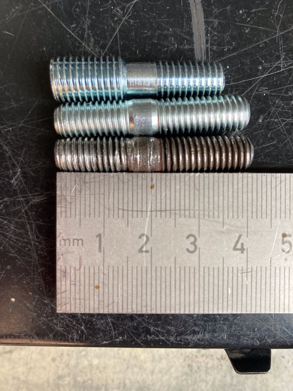

Hier mal zum Vergleich die Stehbolzen:
Der unterste krumme ist der originale, der verbaut war.
Der Mittlere ist ein original Honda Stehbolzen mit der neueren Teilenummer. Also wie man sehen kann hat sich durch die Änderung der Teilenummer das Bauteil nicht verändert.
Und der obere ist der vom eBay-Händler. Der war schon so gefertigt wie ich ihn benötige M10 1,25 auf der einen Seite, und M8 auf der anderen Seite. Man sieht außerdem, dass er wenige Millimeter kürzer ist. Das macht aber nichts. Es sind immer noch genügend Gewindegänge für die Hutmutter vorhanden.

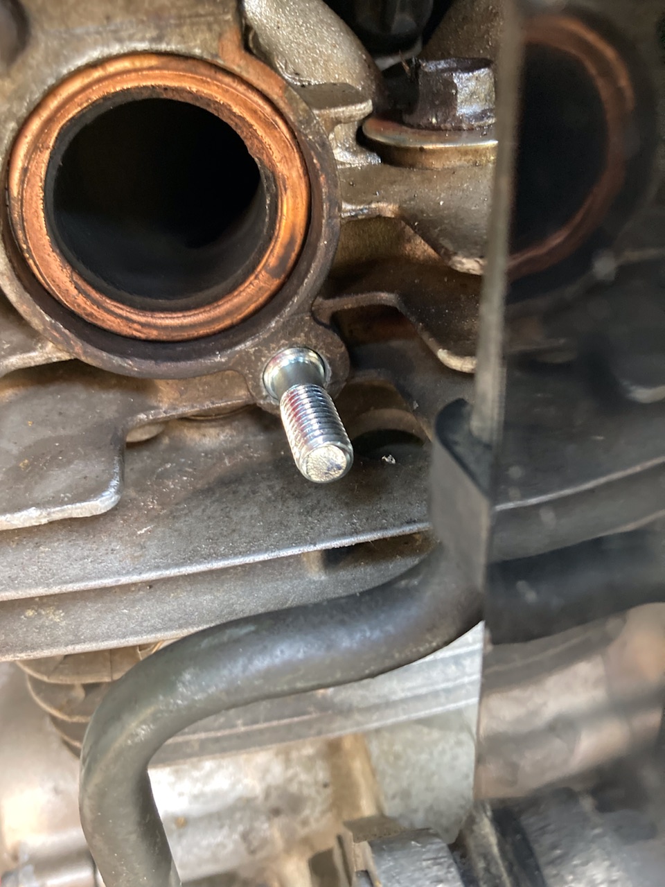

Gewinde gebohrt und Bolzen mit der Hand reingeschraubt:
Vorbohren musste ich nichts mehr. Ich habe direkt in das bestehende Sackloch reingeschnitten.
Das hat reChat gut funktioniert. Ist einiges an Späne mit rausgekommen. Hatte die Gewindebohrer eingefettet.
Habe darauf geachtet, das frisch geschnittene Gewinde nicht zu lang werden zu lassen, damit der Bolzen am Ende noch Material zum „Fressen“ hat.

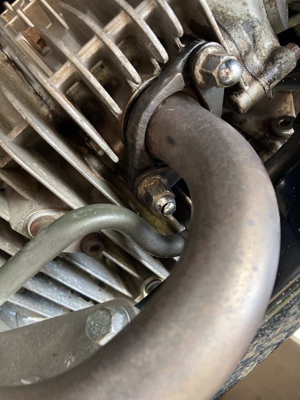

Und hier montiert:
Scheinbar ist mir aber eine Hutmutter kaputt gegangen. Die muss ich bei Gelegenheit ersetzen. Habe mal vorsorglich Kupferpaste auf den Riss geschmiert.
Die Domi läuft aber jetzt wieder mit der gewohnten Klangkulisse. Fühlt sich alles dicht an im Krümmerbereich.

Die Hutmutter hat es zersprengt, weil der Stehbolzen (auf den sie gedreht wurde) etwas zu lang ist ... ;
(nicht kürzen - einfach zwei U-Scheiben unter die Mutter legen und alles 'ist Gut')
