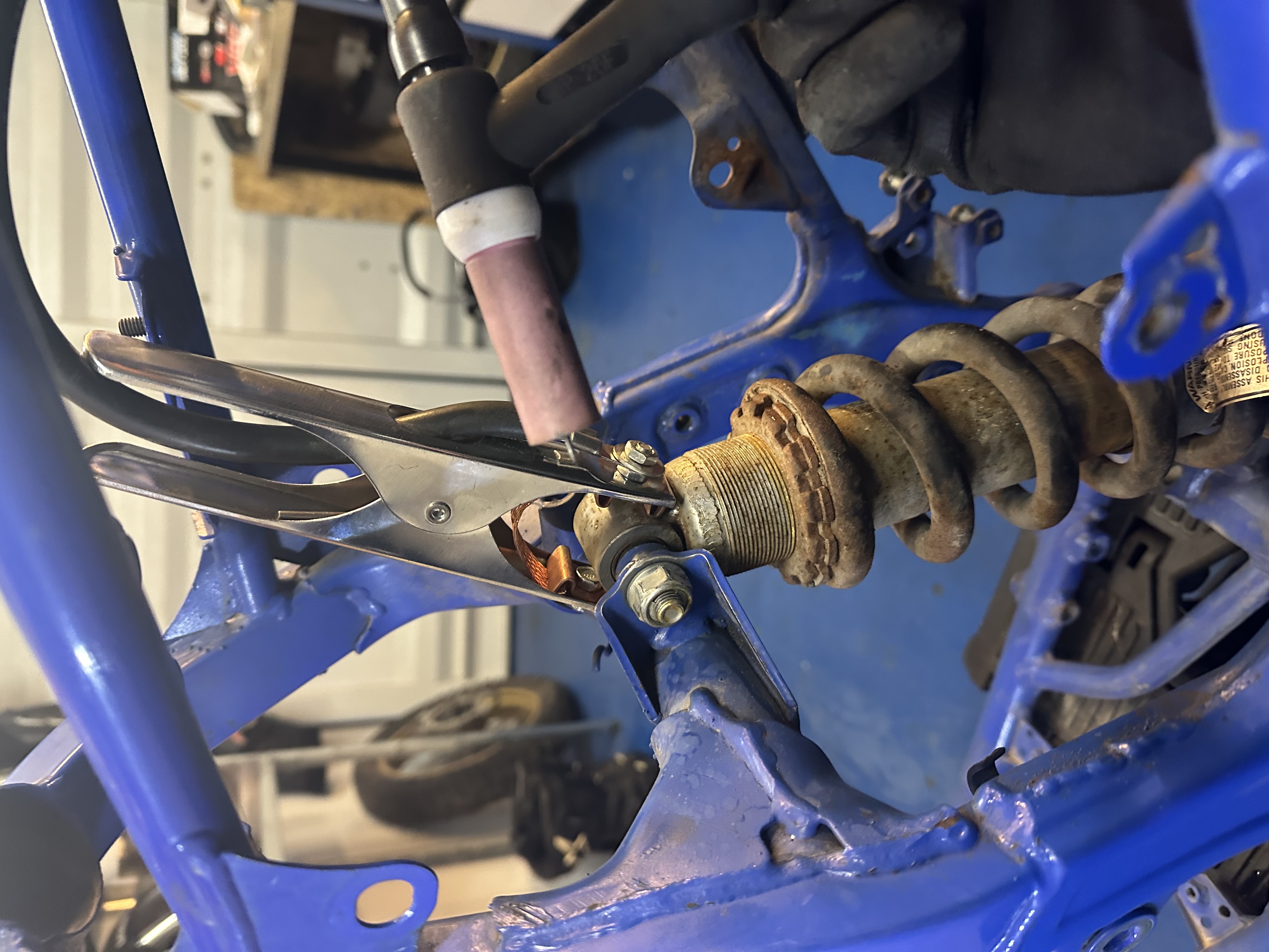

Falls das wirklich so gemacht ist, keinesfalls "verwenden". Dann war es das mit dem schönen (wahrscheint's auch noch aufwendig verrundeten) Gewinde.sergejt hat geschrieben: Mi 29. Nov 2023, 20:29 ...Die Mutter wird dann mit Madenschraube gesichert. Diese drückt anscheinend direkt auf das Gewinde.
Schau bevor du überhaupt drehst, ob die nicht schon jetzt zufällig am Gewinde anliegt. Lieber noch einen Gang raus.
Mache mit Edding einen Strich auf die Mutter und beobachte, ob sie sich mit der Zeit wirklich verdrehen würde.
Wird sie, da unter Spannung, zusätzlich auch noch durch flächige Reibung von der Feder an ihrer Unterseite drehgehindert, nicht machen.

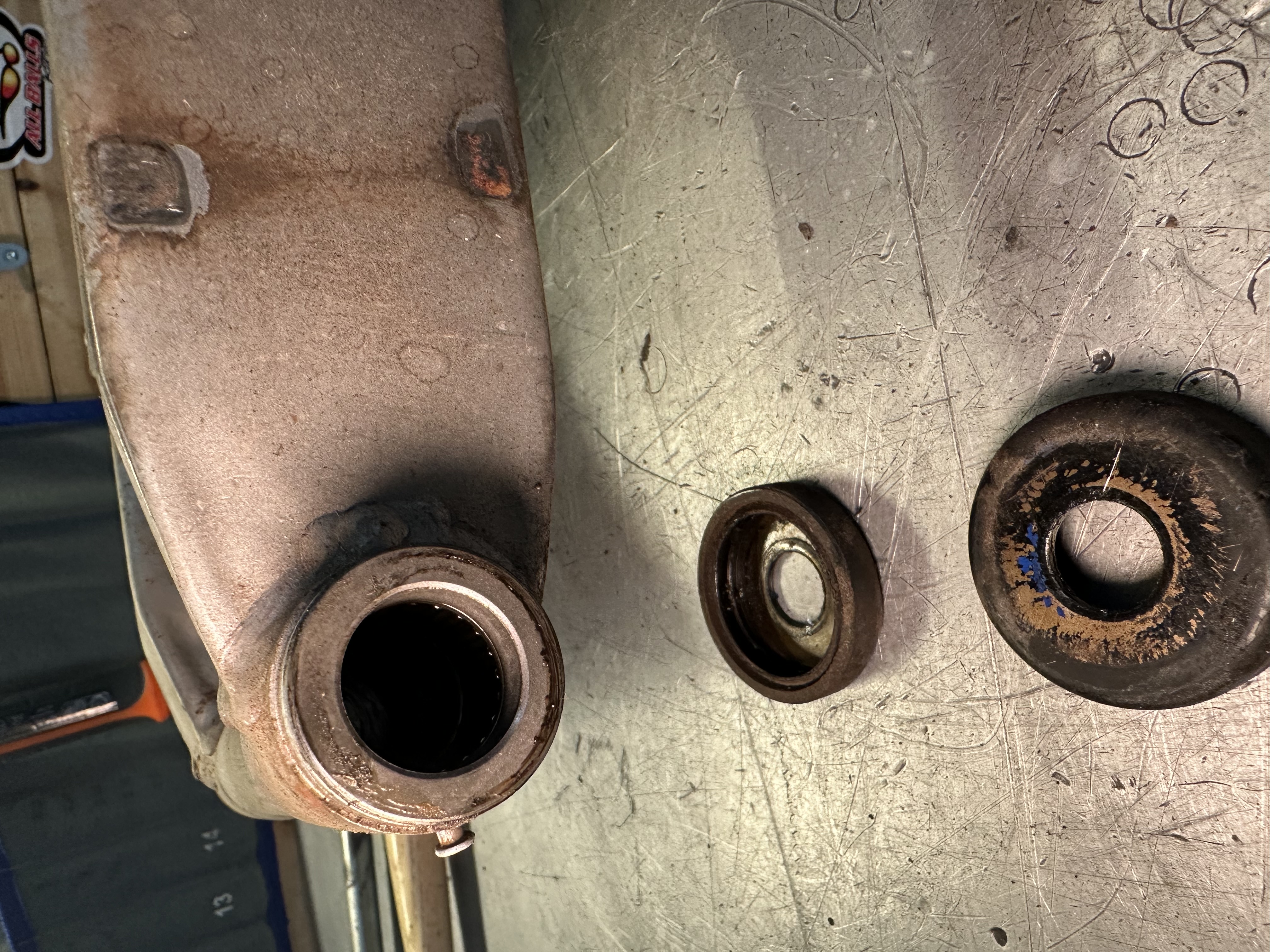

Morgen möchte ich Schwinge und Rahmen entlagern und allgemein fürs Strahlen & Pulvern vorbereiten.

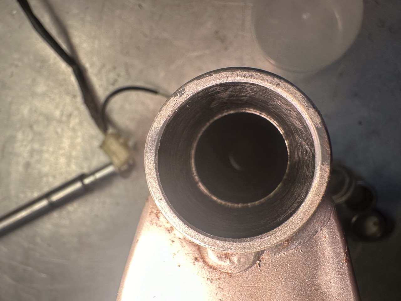

Bei der Schwinge habe ich noch keine Vorstellung wie ich an die Lager ran komme. Da scheinen noch so Buchsen vor den Lagern zu sitzen, kann mir jemand sagen wie ich die am besten rausbekomme?:
Bis morgen!

- Beiträge: 6240
Am elegantesten mit einem Innenauszieher,
ist etwas kniffelig den nur einseitig auf dem Schwingenarm abzustützen.
Geht aber halbwegs da die Buchsen in der Regel nicht all zu fest sitzen.

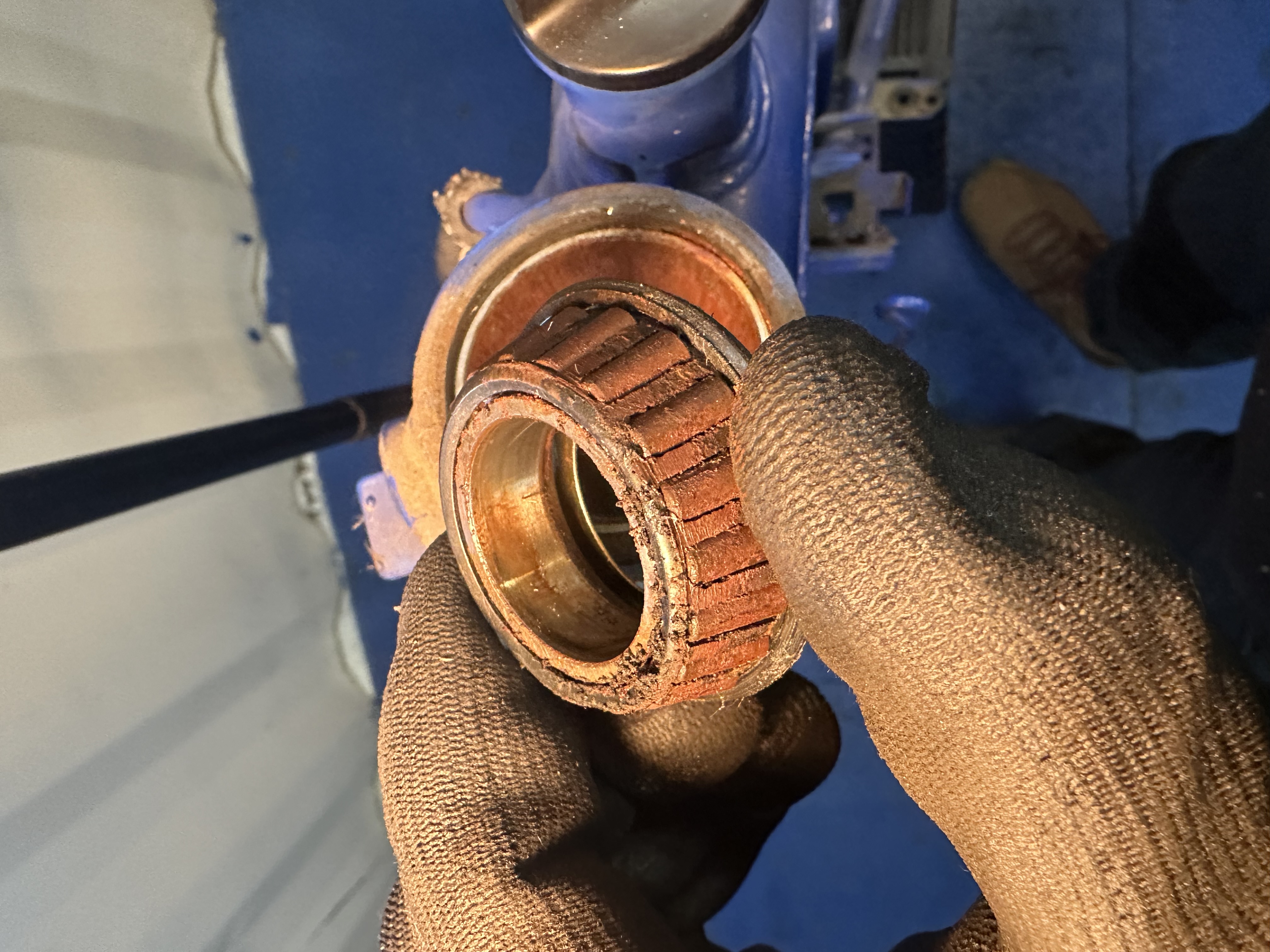

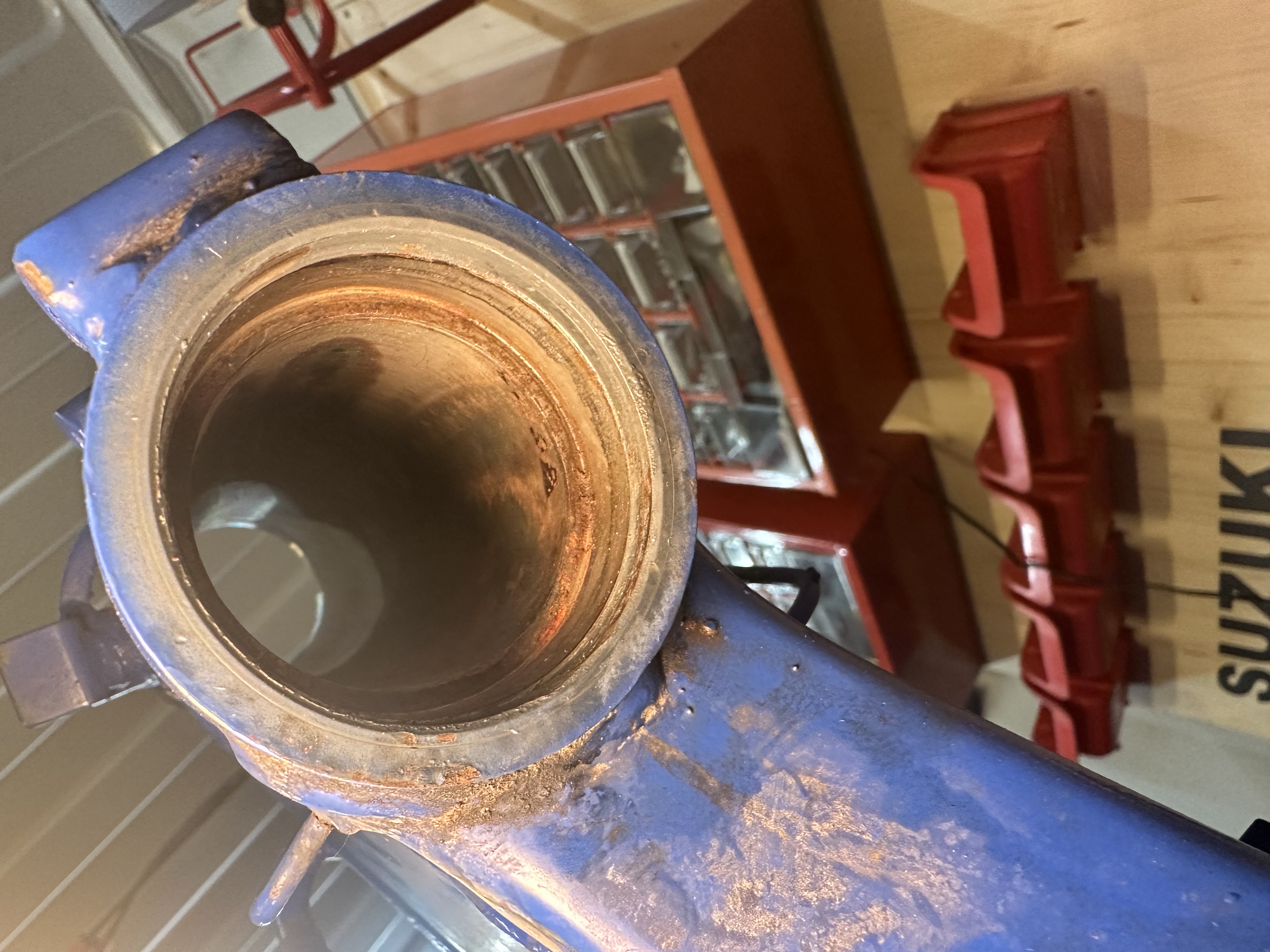

das LKL sieht austauschbedürftig aus:

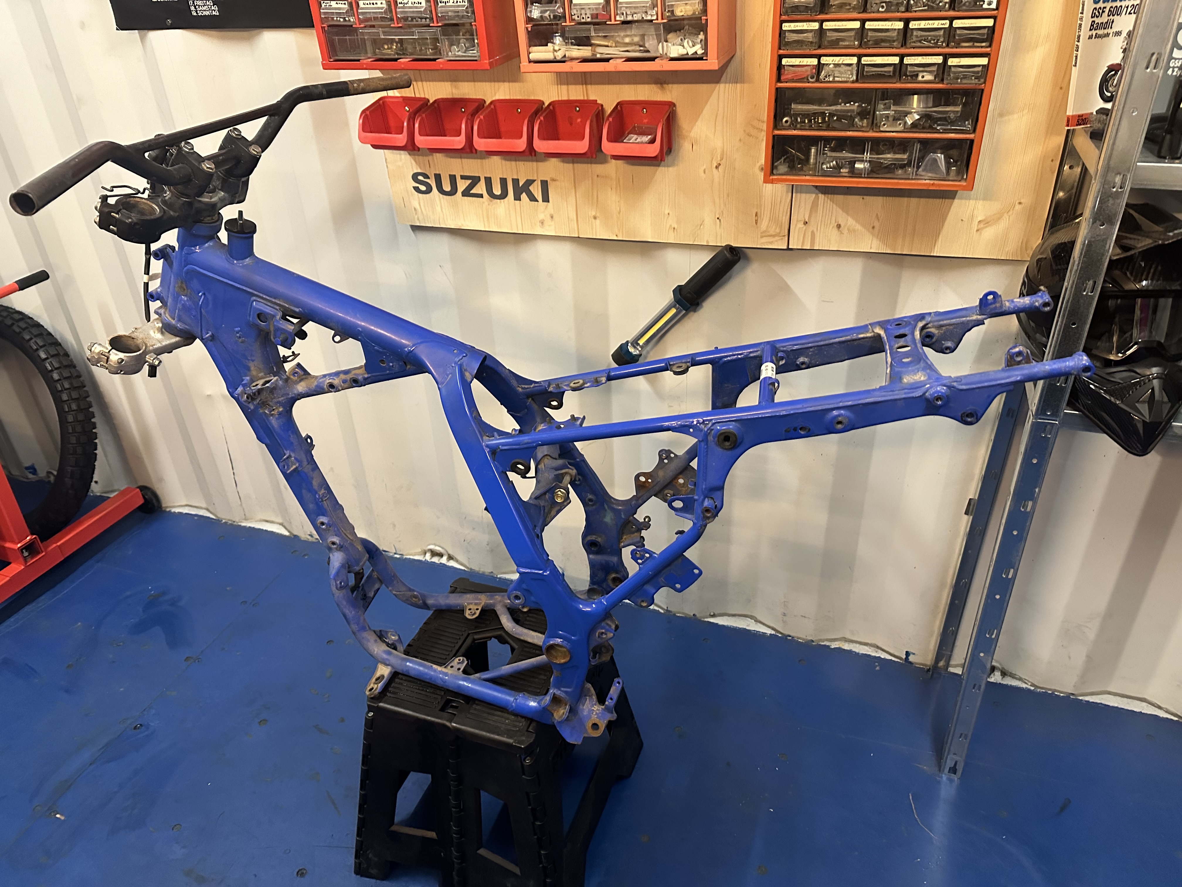

Wegen dem Öltank wird das Pulverbeschichten des Rahmens wahrscheinlich schwierig, da man es nicht zu 100% Ölfrei von innen bekommt. Daher werde ich den Rahmen doch lackieren lassen.

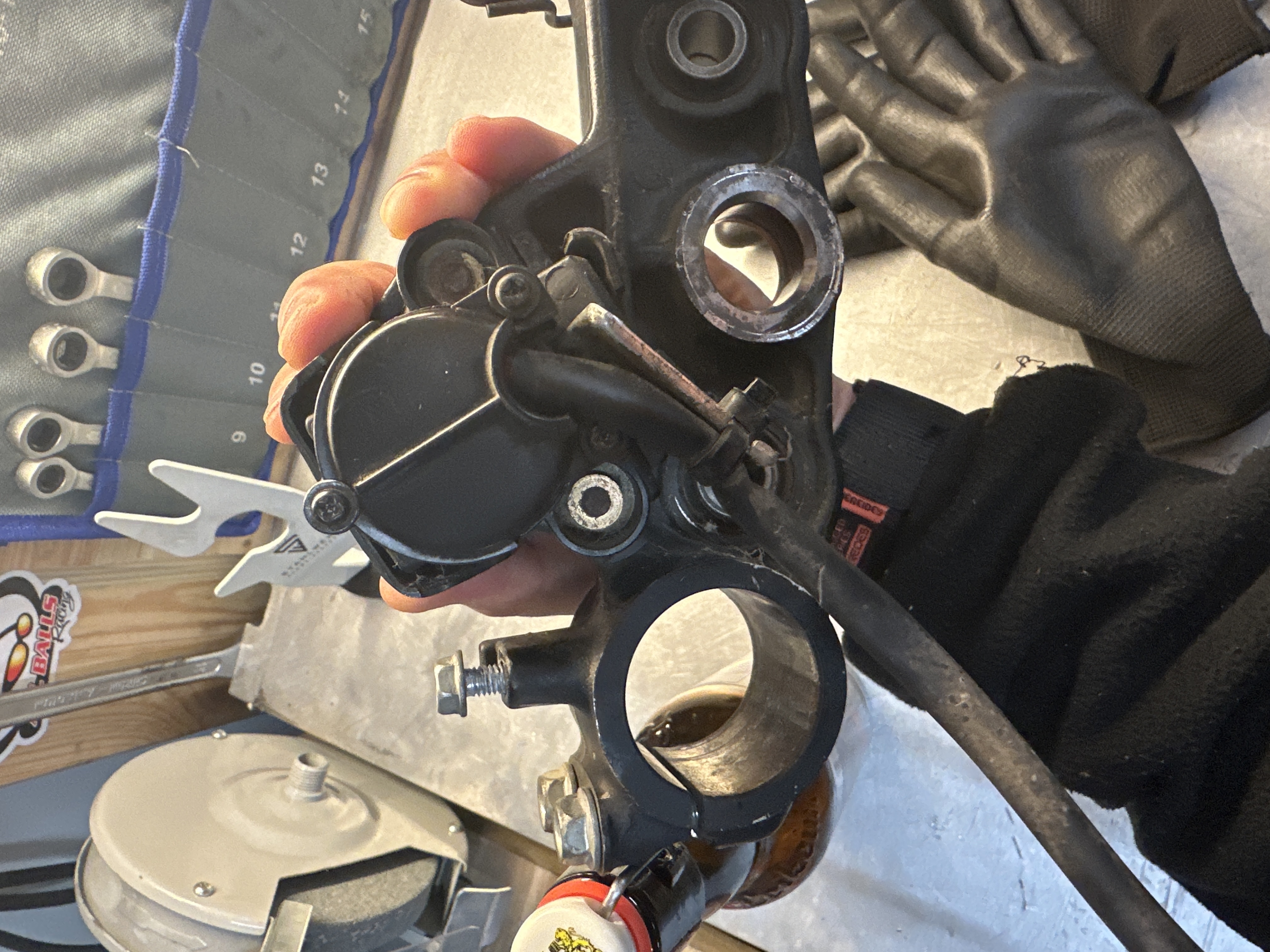

Beim Zündschloss frage ich mich, wie man dieses von der oberen Gabelbrücke trennen kann, hat hier jemand eine Idee?:

Den Rahmen kann man ohne Probleme sandstrahlen. Einfach alle Öffnungen mit sehr gut passenden Holzzapfen verschliessen. Zuvor hatte ich den Öltank mit Benzin sehr gut ausgespült und getrocknet. Dem Sandstrahler eine gute Flasche Wein in die Hände drücken und ihn bitten etwas Vorsicht, (beim sandstrahlen) walten zu lassen. Pulfern ist somit kein Problem.
Die Schrauben des Zündschlosses bekommt man mit dem kleinen Meissel und etwas Geduld raus.

Über den Hinweis mit der Befestigung der Mutter der oberen Federbeinhalterung bin ich sehr dankbar. Bevor ich es vergesse mache ich es gleich:
Einen Schönheitspreis gibt es dafür nicht, aber hält:

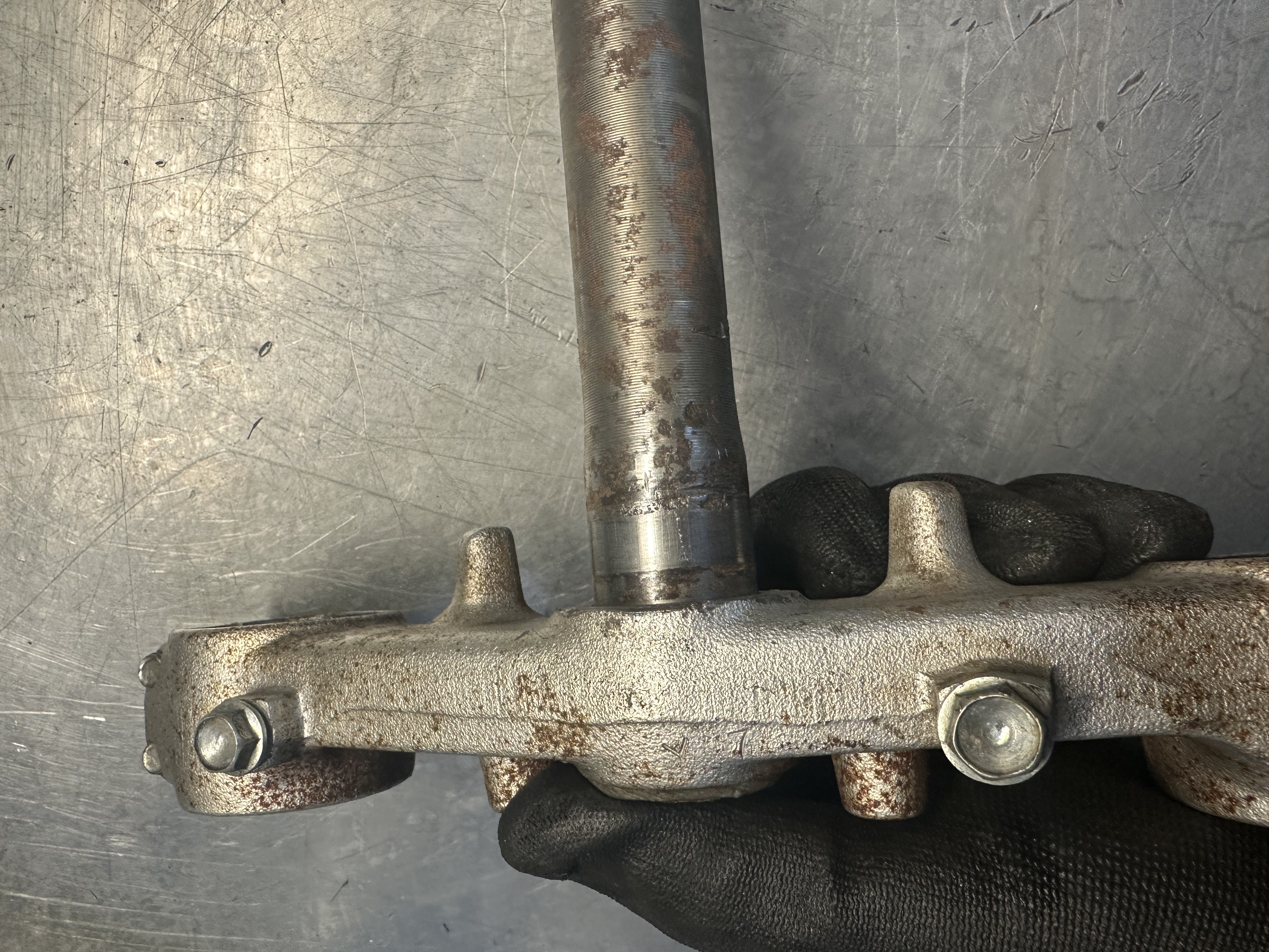

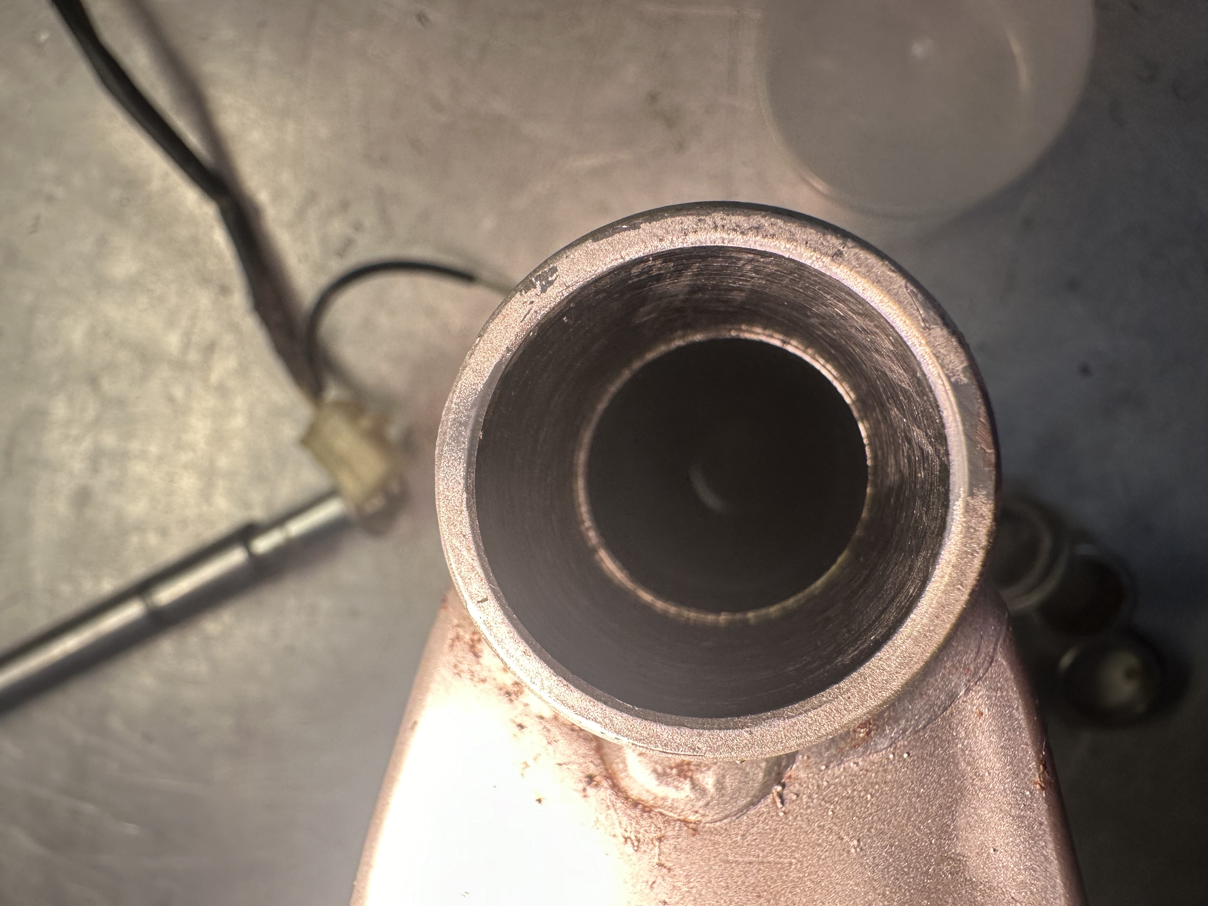

Ich habe die Lagerschalen des LKL von Joch und Rahmen entfernt. Das Joch sieht aber schon ziemlich angefressen aus. Hier schaue ich mich mal nach einem Teil im besseren Zustand um.
Sergej

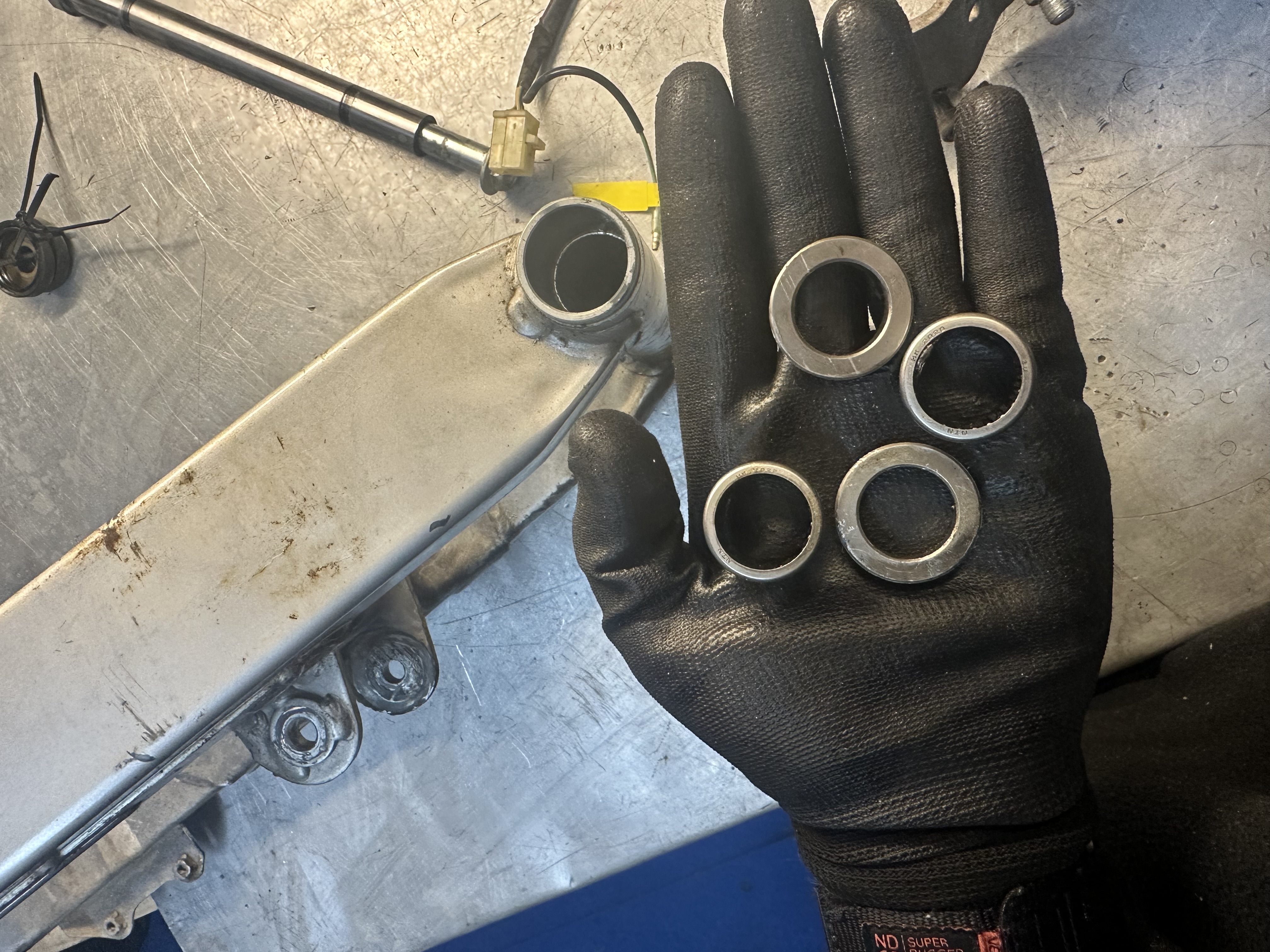

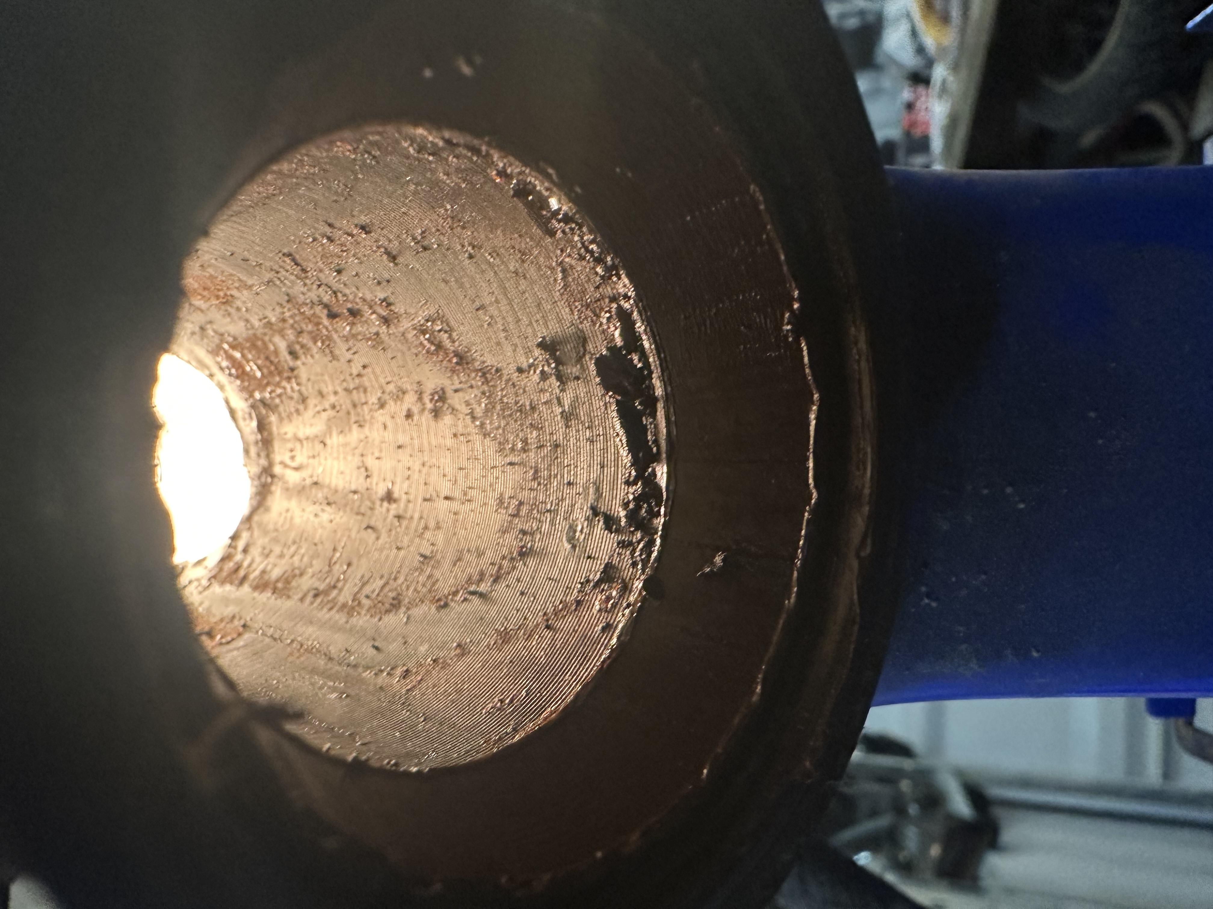

So, jetzt habe ich den Kampf gegen die Schwingenlager auch gewonnen. Hat aber 1,5h gedauert - mit Heißluft, Hammer & Treibdorn:

Im Ofen (Pulverbeschichten) muss alles 100% Ölfrei sein. Auch Öldämpfe können alle Teile im Ofen "kontaminieren". Sagt zumindest mein Beschichter. Den Tank penibelst reinigen.... hm ich weis nicht.RFVC Aktivist hat geschrieben: Fr 8. Dez 2023, 11:32 Den Rahmen kann man ohne Probleme sandstrahlen. Einfach alle Öffnungen mit sehr gut passenden Holzzapfen verschliessen. Zuvor hatte ich den Öltank mit Benzin sehr gut ausgespült und getrocknet. Dem Sandstrahler eine gute Flasche Wein in die Hände drücken und ihn bitten etwas Vorsicht, (beim sandstrahlen) walten zu lassen. Pulfern ist somit kein Problem.

- Beiträge: 1680
Hallo Sergejt;Im Ofen (Pulverbeschichten) muss alles 100% Ölfrei sein. Auch Öldämpfe können alle Teile im Ofen "kontaminieren". Sagt zumindest mein Beschichter. Den Tank penibelst reinigen.... hm ich weis nicht.
höre - zumindest in dem vorliegenden Fall - auf den ausführenden Beschichter (!)
Bei bestehenden Ölresten / Öldämpfen war alle Vor-Arbeit 'für die Katz' - das ist dann
'echt_ärgerlich';

- Beiträge: 6240
Das Zündschloss ist mit Abreißschrauben montiert
Die vorhandenen Köpfe schlitzen (Schraubendreher) oder Bohren (Linksausdreher)

Danke. Wieso werden da solche Schrauben verwendet, als Diebstahlschutz ? Normale schrauben hätten es doch auch getan. Finde ich komisch.Andreas_NRW hat geschrieben: Sa 9. Dez 2023, 10:05 Das Zündschloss ist mit Abreißschrauben montiert
Sergej
Sergej
- Beiträge: 6240
Das Zündschloss hat als Zweitfunktion „Lenkschloss“sergejt hat geschrieben: Sa 9. Dez 2023, 16:36Danke. Wieso werden da solche Schrauben verwendet, als Diebstahlschutz ? Normale schrauben hätten es doch auch getan. Finde ich komisch.Andreas_NRW hat geschrieben: Sa 9. Dez 2023, 10:05 Das Zündschloss ist mit Abreißschrauben montiert
also die vorgeschriebene Einrichtung zur „Immobilisierung“ des Fahzeug.
Das darf streng genommen nicht mit konventionellen Werkzeugen außer Funktion gesetzt werden.
Ein sehr genauer HU-Prüfer kann normale Schrauben bemängeln.
Alternative ist ein Seilschloss oder Ähnliches mitzuführen.

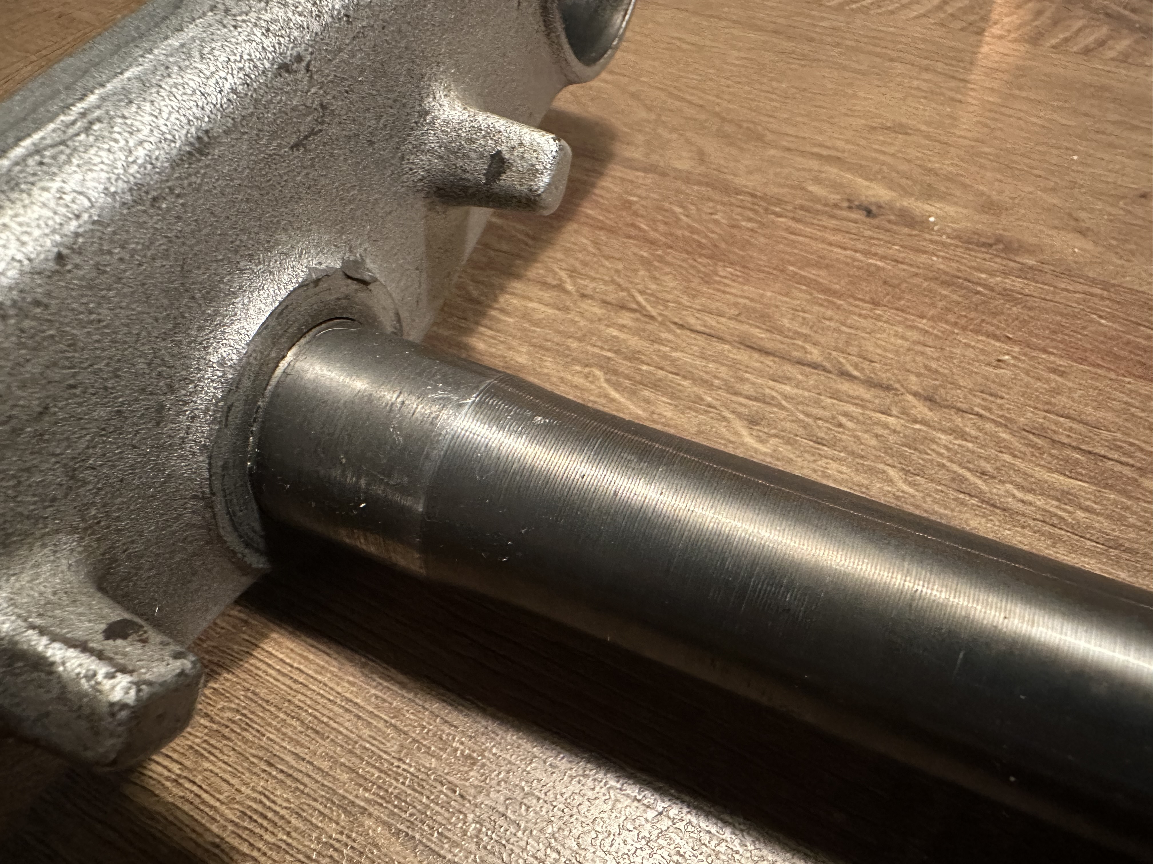

heute ist mein Ersatz für mein originales angefressenes Joch/untere Gabelbrücke gekommen. Ist im perfekten Zustand von einer 1988er - sollte aber passen, wenn das jemand anders sieht bitte um Info:
Theoretisch wäre es auch mit dem originalen gegangen, aber ich kann ja nicht das Mopped komplett durchpflegen und mit gutem Gewissen unter dem Lenkkopf ein angefressenes Joch verstecken...

- Beiträge: 5118
Dafür hat dieses einen fetten Grat aussen an der Anlagefläche. Typisch für Hülse versucht mit einem Schraubenzieher/Meissel, keiltechnisch von der Seite abzustemmen.
Aber der wird ja sicher entfernt.

Na aber freilich, das ist kein Thema... finde nicht das die beiden Teile vom Zustand vergleichbar sind. Der Grat.... also bittelanger hat geschrieben: Mi 13. Dez 2023, 18:27 Dafür hat dieses einen fetten Grat aussen an der Anlagefläche. Typisch für Hülse versucht mit einem Schraubenzieher/Meissel, keiltechnisch von der Seite abzustemmen.![]()
Sergej
