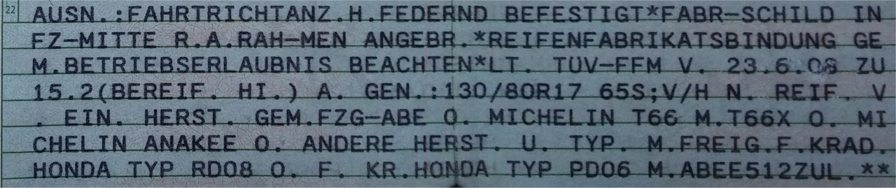

- Beiträge: 756
Re: TÜV Prüfer will mich ärgern
@ BikeMike: Es steht zwar jetzt der 130er drin, aber eben auch: "Reifenfabrikatsbindung gemäß Betriebserlaubnis beachten". Für einen Erbsenzähler ein willkommener Vorwand, seinen Allüren freien Lauf zu lassen. Wahrscheinlich steht diese Formulierung auch bei Steffen in den Papieren und daran zieht sich der Prüfer hoch.
Vielleicht braucht der Prüfer ja einfach nur mal eine Weiterbildungsmaßnahme in Sachen Reifenfabrikatsbindung, weil die ja für EU-typgenehmigte Motorräder ganz allgemein aufgehoben ist.
Als ich im Dezember meinen 130er habe eintragen lassen, wollte ich auch die Reifenbindung ausgetragen bekommen. Bei mir sieht der Schein jetzt so aus: Ich würde das mal so deuten, daß eine eventuell für meine Domi vorhandene Betriebserlaubnis an der Stelle nicht mehr zu beachten ist.

- Beiträge: 5151
Das steht seit 2008 bei mir im Schein.
Vielleicht kann da einer von euch "rauslesen", ob das Reifenbindung bedeutet oder nicht und ob die Eintragung des 130er heute noch gültig wäre oder wieder nicht mehr ???
Ich kann das nicht, dafür bin ich zu Amtsblöd.

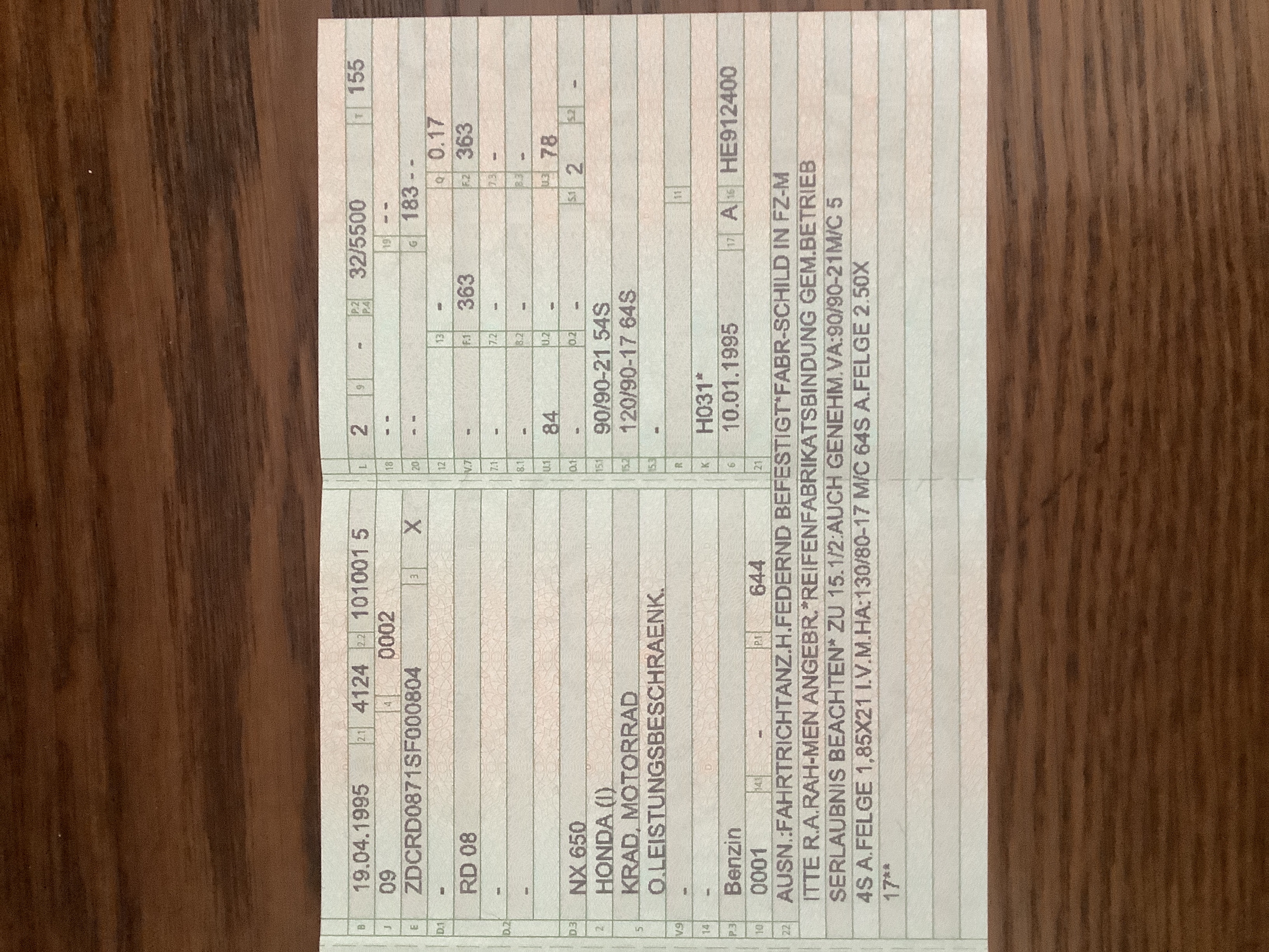

Maik
- Beiträge: 76
- Registriert: Sa 8. Apr 2017, 21:06
- Motorrad: BMW R nineT
Honda NX 650 Bj.1996 - Kontaktdaten:
Sorry, kurze off topic Frage…
Ich sehe gerade, dass unter Ziffer 2.2 in Barnibutsch Schein 00000000 steht.
So ist das bei mir auch. Ich habe gerade die Versicherung gewechselt und mein Versicherungsmakler meinte, dass das auf einen Reimport hinweisen würde….
Weiß da jemand etwas dazu?
Ansonsten gerne weiter mit Reifenbindungen
Viele Grüße, Maik

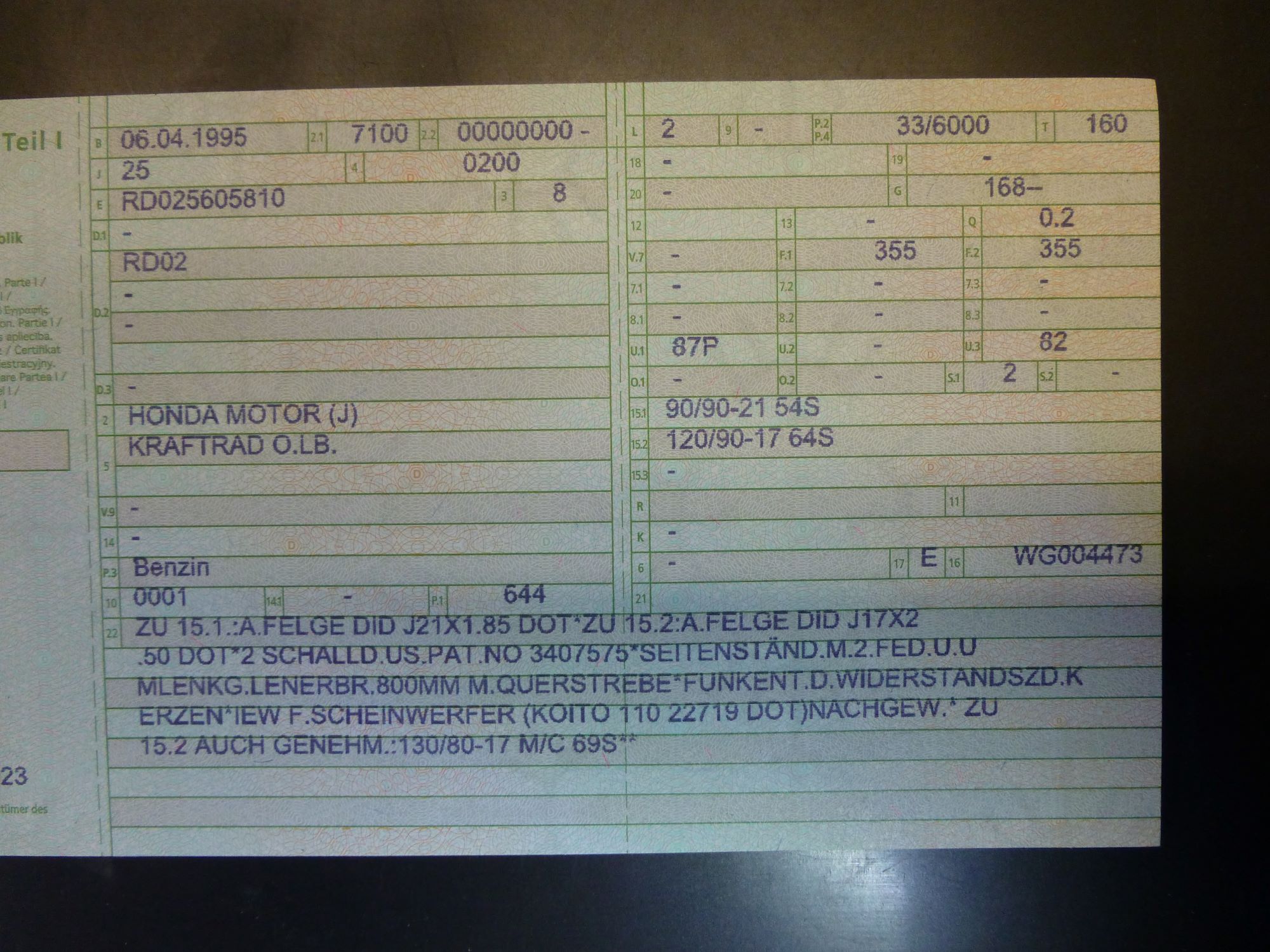

- Beiträge: 756
Die Domis kamen entweder über Honda Deutschland oder über Grauhändler ins Land.
Es gab in Deutschland meines Wissens nach wenigstens zwei große Grauhändler: Die Fa. Könemann in Schneverdingen-Lünzen (dort habe ich meine erste Domi 1994 für 8000 DM gekauft) und die Fa. Staudinger in Kiefersfelden (von dort stammt die jetzige Domi).
Diese Domis hatten kein SLS, waren ansonsten weitgehend gleich mit der deutschen Ausführung. Also mit Seitenständerschalter und dem normalen Auspuff mit der goldenen Kappe.
Meine RD08 Sumo ist auch ein Grauimport, hat von Haus aus kein SLS, was wahrscheinlich daran liegt, daß in den Neunzigern noch keine einheitlichen EU-Abgasvorschriften galten.
Diese Domis wurden per Einzelabnahme in den Verkehr gebracht (in Feld 17 steht ein E) und hatten daher keine Schlüsselnummer in Feld 2.2 vom Fahrzeugschein. Von daher gelten für diese Domis auch keine geänderten EU-Vorschriften hinsichtlich der Aufhebung der Reifenbindung.
Was mir bei meinem Fahrzeugschein jetzt noch aufgefallen ist: Offensichtlich wurden für die Inverkehrbringung die Daten der US-Domivariante benutzt, ohne deren Vorhandensein im konkreten Einzelfall zu prüfen.
So steht bei mir Seitenständer mit zwei Federn und Umlenkung drin, obwohl die Domi einen Seitenständerschalter von Haus aus hat, und als Auspuff ist die US-Variante mit dem "Funkenfänger" eingetragen. Also laut Fahrzeugschein müßte es sich um ein Modell wie vom Nickless handeln.
Da kann man mal sehen, wie solche "Einzelabnahmen" gelaufen sind.

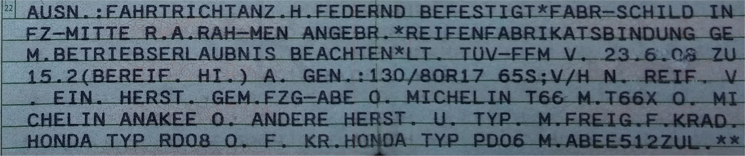

- Beiträge: 3155
Die Bemerkung "Reifenfabrikatsbindung gemäß Betriebserlaubnis beachten" steht bei mir nicht im Schein.
- Beiträge: 5151
Und das bedeutet, dass die Reifenbindung nicht mehr bindend ist, oder muss da stehen, dass die nicht mehr bindend ist ?
