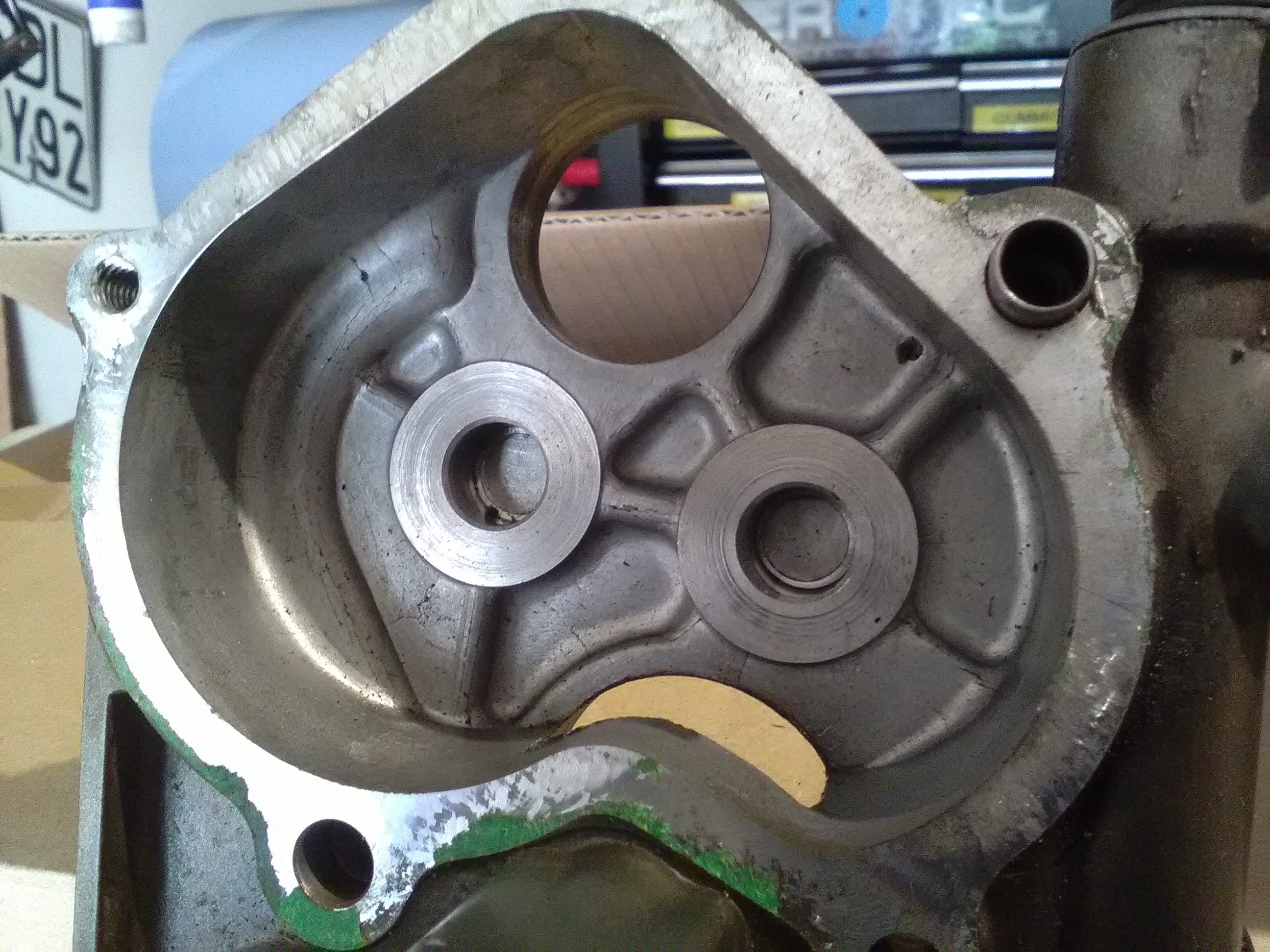

Ich hole den Thread mal wieder hoch. Nachdem ich den O-Ring gewechselt hatte am Anlasser war erstmal Ruhe - dachte ich.
Dieses Wochenende bin ich das erste mal eine längere Strecke gefahren, 2 x 340km Landstraße. Und das Getropfe war wieder da....
Habe den Motor mit Reiniger und Wasser vom Ölschmodder befreit und dann etwas Babypuder draufgegeben, um das Leck sofort zu finden. Nach kurzer Fahrt ging es wieder los, und tatsächlich leckt es schon wieder aus dem Anlasser! Es rinnt nach unten heraus auf diesen Gummipuffer, von da auf die Kette.
Der O-Ring war passend, ich habe ihn vor Einbau gefettet und er saß auch gut. Der Sitz im Gehäuse war auch nicht beschädigt. Von daher verstehe ich überhaupt nicht warum meine Domi so viel Öl leckt? Wie kann dort oben so viel Öl herausrinnen, muss ja ein ziemlicher Druck herrschen?
Könnte es an einem zu hohen Ölstand im Gehäuse liegen? Habe nämlich anscheind das Ölpumpen-Syndrom...Werde nun nochmal einen anderen RIng verbauen und diesen mit Dichtmasse verstärken.

Dann kann es nur wieder/immer noch an diesem O-Ring undicht sein.DomiJo hat geschrieben: Mo 28. Mai 2018, 09:02...und tatsächlich leckt es schon wieder aus dem Anlasser! Es rinnt nach unten heraus auf diesen Gummipuffer, von da auf die Kette...
Überlege gerade... angenommen der Anlassermotor würde vom Anlassergetriebe aus über seine Ankerwelle mit Öl vollgelaufen sein...
Dann müsste er überall an sämtlichen Teilungsstellen, auch hinten am Übergang zum Enddeckel (Kollektor/Kohlendeckel) tropfen. Das macht er aber nicht oder ?

Der Anlasser hat an seinen Teilungen auch Dichtungen. Da kann es nicht tropfen, selbst wenn er voll Öl gelaufen ist.
Bei meiner Motordemontagen ist immer der O-Ring trocken ohne Öl gewesen.
Entweder ist es ein Riss im Gehäuse da wo der O-Ring sitzt, oder es ist das Ölabscheidefass von der Entlüftung oder eins der Schläuche davon. Ich geh gleich in die Garage und fotogr. mal den Deckel von innen, da wo der Anlasser reingeschoben wird. Vielleicht kann man ja eine Schwachstelle finden.

Danke euch! Es ist ziemlich sicher der Anlasser-Dichtring. Ich konnte mit dem Babypuder sehen, dass Öl nach unten rausläuft. Dazu ist dann auch immer die Gummitülle des Kupplungszugs ölig (Spritzer), wird wohl vom Fahrtfind rübergeweht. Ich hatte daher auch erst die Tonne im Verdacht, die ja genau darüber sitzt, konnte aber nichts entdecken.
Riss im Gehäuse ist ein guter Stichpunkt. Ich denke ich schaue mir den Sitz noch mal ganz genau an und mache ihn evtl. mal heiß. Wirklich merkwürdig diese Stelle.
Öl im Anlasser wäre mir beim Ausbau sicherlich aufgefallen, hab ihn da auch mal auf den Kopf gedreht, kam nichts raus.

Vielleicht ist ja einer von diesen Aluminiumkappen/Einpresskappen lose oder kaputt. Und dann läßt er bei Wärme Öl raus.
Das wäre das einzige, was eine undichte Stelle abgeben könnte.
Nimm aber kein O-Ring aus dem Zubehör, da habe ich bei Teile die heiß werden können schlechte Erfahrungen gemacht. ( O-Ring am Isolator/ Ansaugstutzen zum Zylinder)

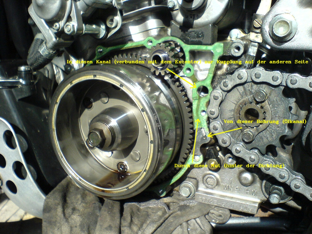

Es kommt auch sicher nicht aus der Excenterwelle für die Kupplung (entlangkrabbeln am Gehäuse, Fahrtwind ->...) ?

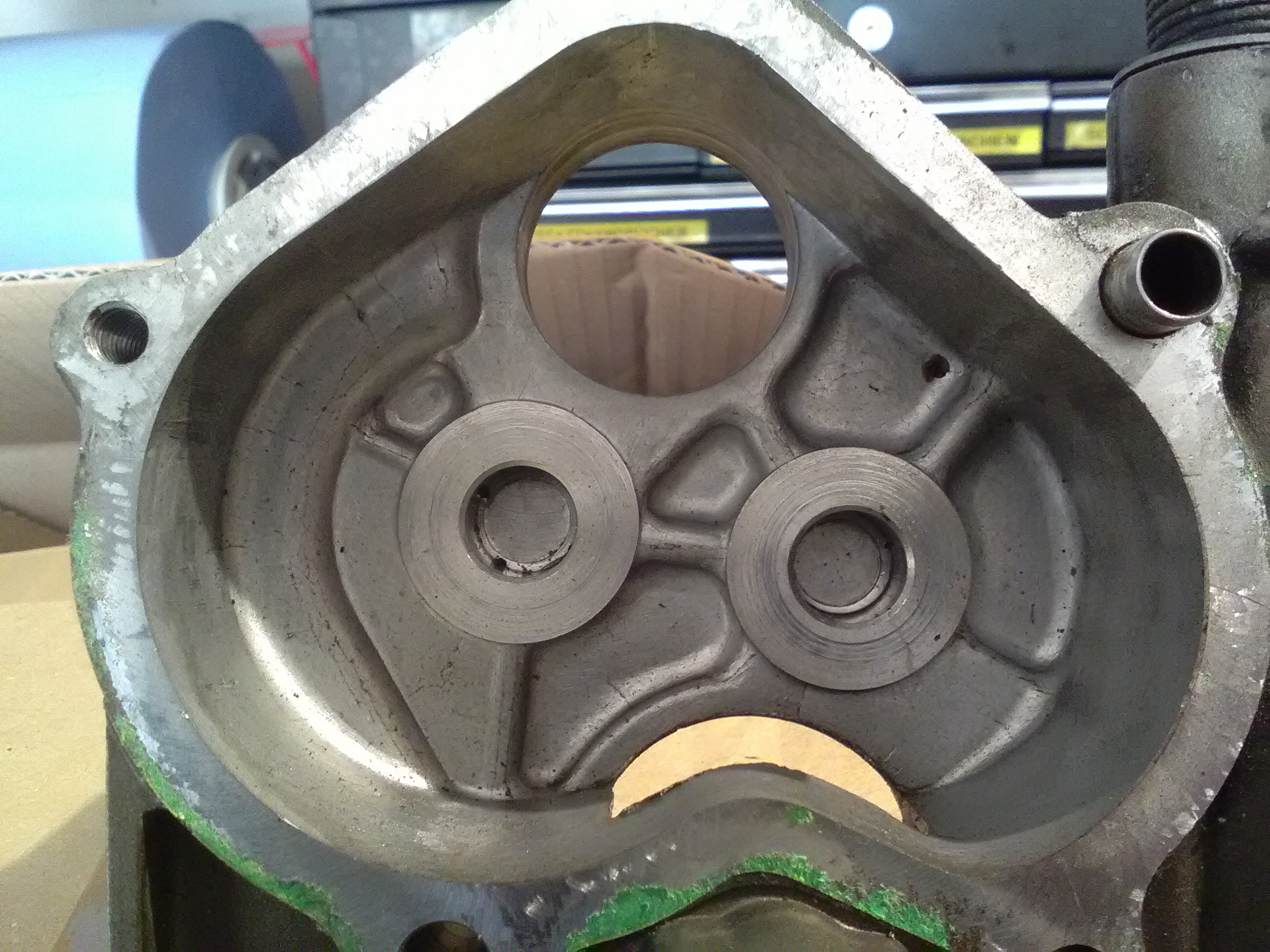

Leider nein. Das sieht man nicht, das muss man ausbauen und sich den Dichtungspömpel anschauen, ob der verschlissen ist.DomiJo hat geschrieben: Do 31. Mai 2018, 18:42 Falls das Rückschlagventil hängt würde ich das ja sehen,
- Beiträge: 5612
Re: Mal wieder der Ölstand und seine Messung
Da sind zwei gesteckte Wellen drin.

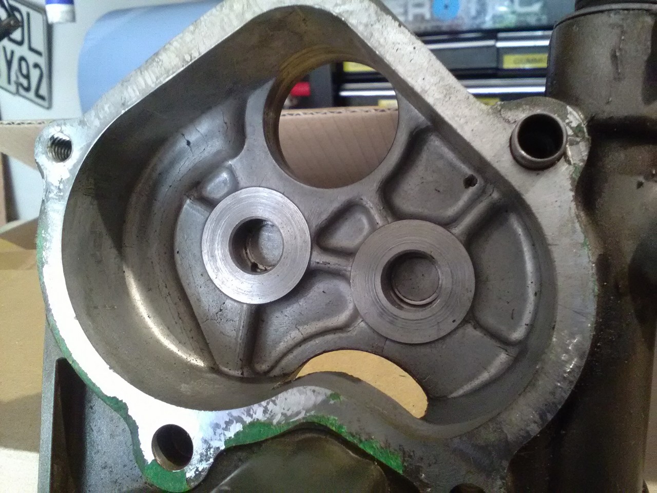

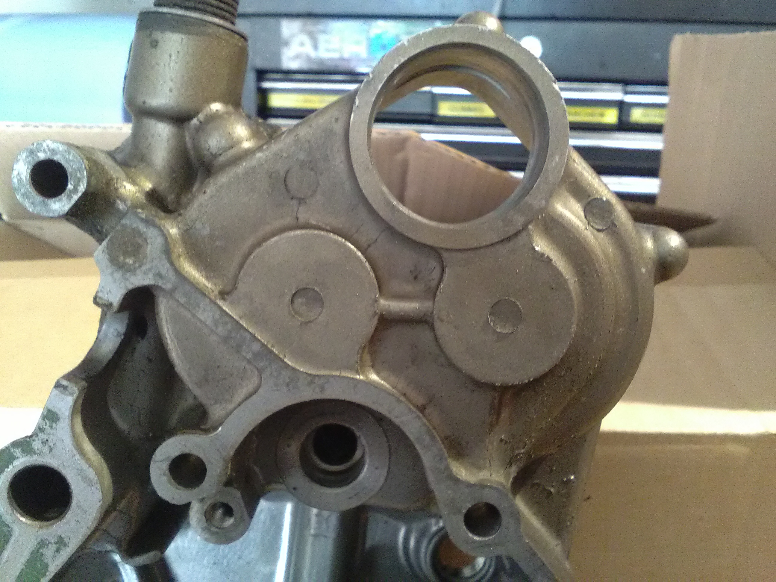

tommy89
Moin,
ob das Ventil hängt, kann man nach dem Entfernen des Seitendeckels sehen.
Grüße tommy

- Beiträge: 5612
Ich glaube nicht, das das Ventil irgendetwas mit dem Rahmen zu tun hat.
Wo Tommy den Pfeil hingesetzt hat, ist der Übergabepunkt zum Deckel, Steigleitung Kopf, bzw. erst Ölfilter, dann Kopf.
Ich habe hier noch die alte 88er Pumpe herumliegen und schaue mir das am WE noch mal in Ruhe an.

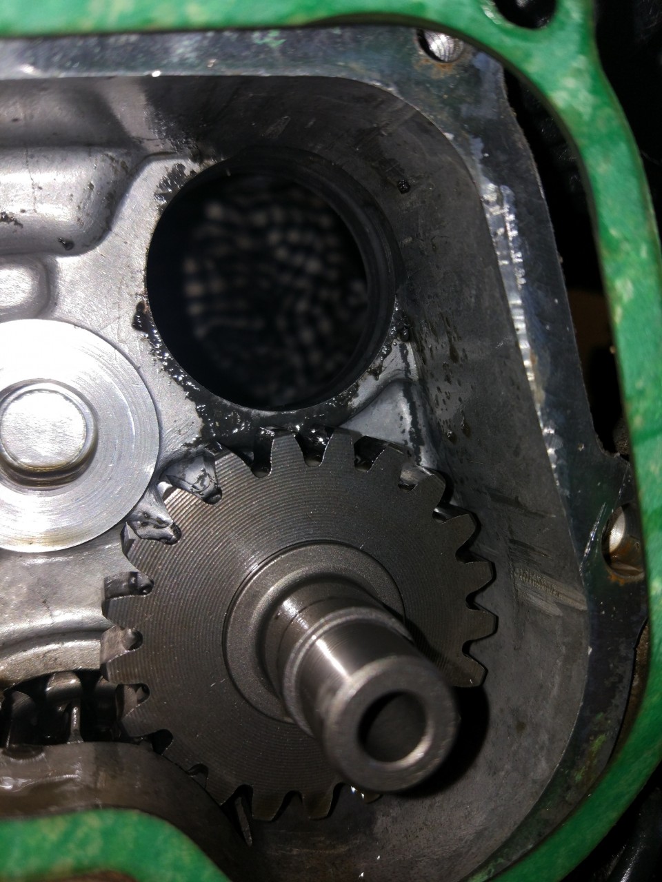

Zum Thema Anlasser:
Ich habe den Deckel mal abgebaut: Das schleimige Zeug bestätigt wohl das Leck am Anlasser. Es scheint aber nicht nur raus, sondern auch rein zu fließen: Am Zahnrad war zwischen den Zähnen gut weißer Schleim, also wohl Wasser?
Der O-Ring am Anlasser sah hingegen gut aus, auch nicht zu weit ö.a. Zur Ölpumpe habe ich hier was geschrieben, das gehe ich auch an. Trotzdem würde ich gerne nochmal Hylomar ranschmieren, macht das evtl sogar Sinn das Zeug von innen auf den montierten ANlasser zu geben? Müsste doch gehen, oder?

Probiere doch erstmal ob der O-Ring beim reinstecken des Anlasser überhaupt "dämpft",
also ob der dabei überhaupt einen Anpressdruck durch sein gewolltes "Übermass" (welches er hoffentlich auch ausreichend hat...) ausübt.

Danke, werde ich noch mal machen. Bei der Montage (natürlich gefettet) hab ich aber schon ordentlich Gegendruck gespürt. Aber werds noch mal untersuchen wo ich den Deckel jetzt ab habe.

Wenn ein O-Ring durch sein Übermass genügend Spannung ausübt kann Öl eigentlich nur dann "an ihm vorbei" wenn es einen Riss an einem der Sitze gäbe
(der Innennut oder der Aussenbohrung) oder es ist irgendwo ein Grad, Stufe, Spalt, Fremdköper vorhanden der zu gross ist
sodas ihn die Elastizität des O-Ring nicht mehr "spaltfrei abdecken" kann.

So auf den ersten Blick sieht das graue Zeugs wie MOS² Paste aus. Diese Notlaufpaste von LM 47.

Als ich den Anlasser das erste Mal ausgebaut habe, ließ sich der O-Ring so zusammendrücken dass sich eine "Schlaufe" gebildet hat. Da dachte ich mir das Problem erkannt zu haben..nun gehts eben nicht. Muss den Sitz noch mal genau untersuchen.
Ich dachte mir auch schon ob das evtl. Fett von der Montage ist? Aber erstens habe ich nicht so viel genommen, zweitens glaube ich nicht dass es dann sich gerade da sammelt? Auf jeden Fall war der Anlasser an der Anschlussseite auch ölig. Es muss daher kommen.
