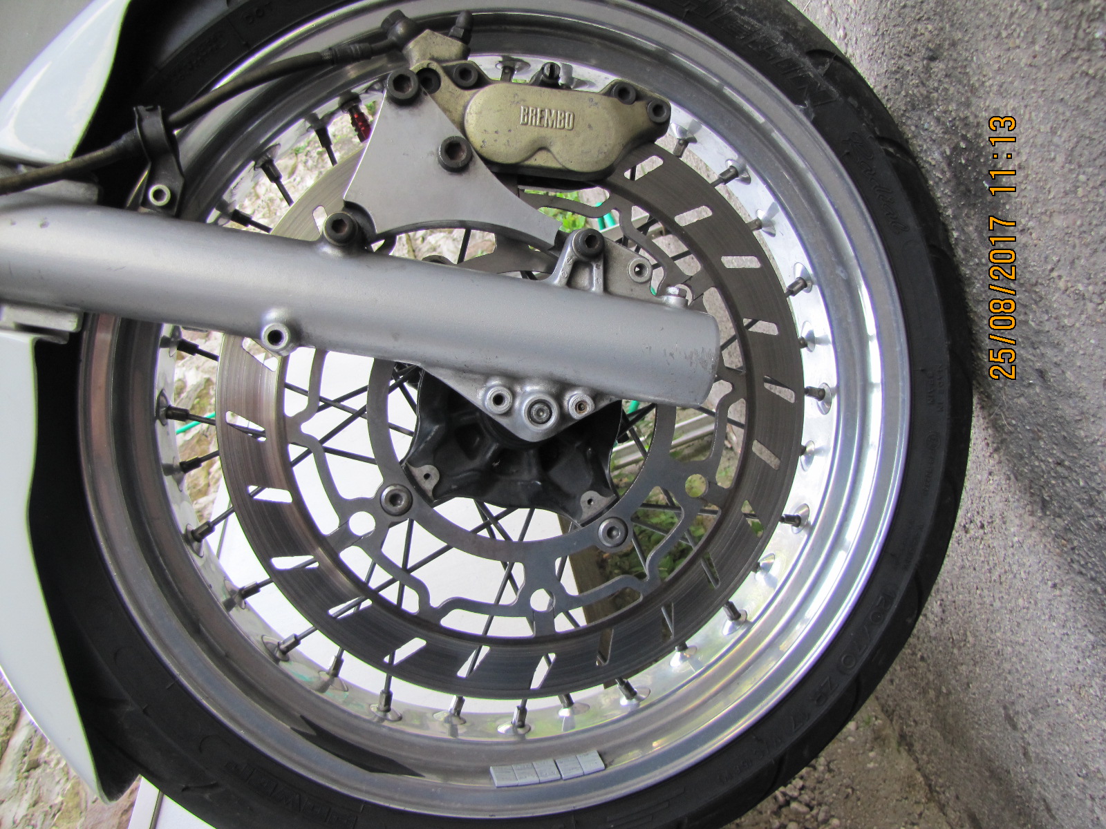

Bei mir wirds etwas teurer: € 149,-- mit ABE. Ist ja auch ne 32er Scheibe.
Als ich die Domi vor 5 Jahren bekommen habe, hatte sie Uralt-Brembo-Klötze drin. Die waren sowas von alt und hart. Bremswirkung war schlecht und es hörte sich wie "Straßenbahn in Kurve" an. Damit hat der Vorbesitzer wohl heftig an der Scheibe rumgefräßt. Hab dann meine Lieblingsklötze von Polo (organisch) eingebaut und alles war klar.
Durch diesen Beitrag angestoßen hab ich festgestellt, dass ich auf 3,3mm runter bin. Verschleißgrenze bei diesen 4mm-Scheiben ist 3,5mm.
Jetzt weiß ich, daß ich ne neue Scheibe brauche.
Frage: Kann mir jemand sagen, ob es sich in meinem Vorderrad um die Original-Domi-Radnabe handelt?

Soweit ich das auf dem Foto erkennen kann, ja. Aber der Adapter vom Bremssattel inkl. Bremssattel sehen irgendwie nicht passend aus. Wenn also nur die große Scheibe sollte es kein Problem sein. Bei Rückbau auf original wird der Sattel nicht ohne weiteres passen.

Danke Mario.
Es geht sich nur um die Radnabe. Der Adapter und der 4-Kolben-Bremssattel gehören zum Sumo-Zubehörsatz. Ich will ja auch wieder die 32cm-Scheibe dranhaben. Weils eben sehr gut bremst :D .
Mehr Bremse würde auch nicht in das Rad passen. :lol:
Die Radnabe ist also original. Das muss ich wissen, weil die neue Bremsscheibe da drauf passen muss.
