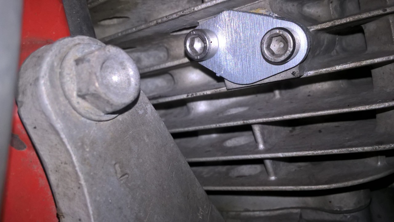

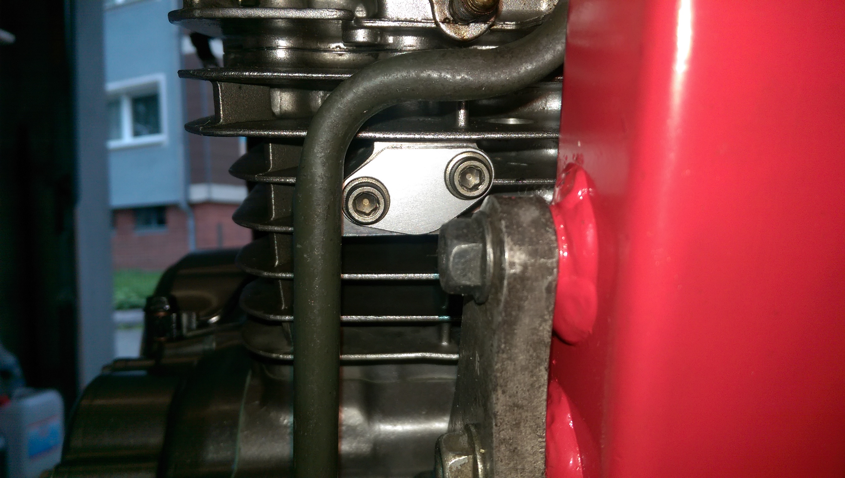

Habe heute SLS Plättchen montiert....leider glaube ich falschherum.
Vieleicht schaut sich Andi mal das Bild an... Danke.

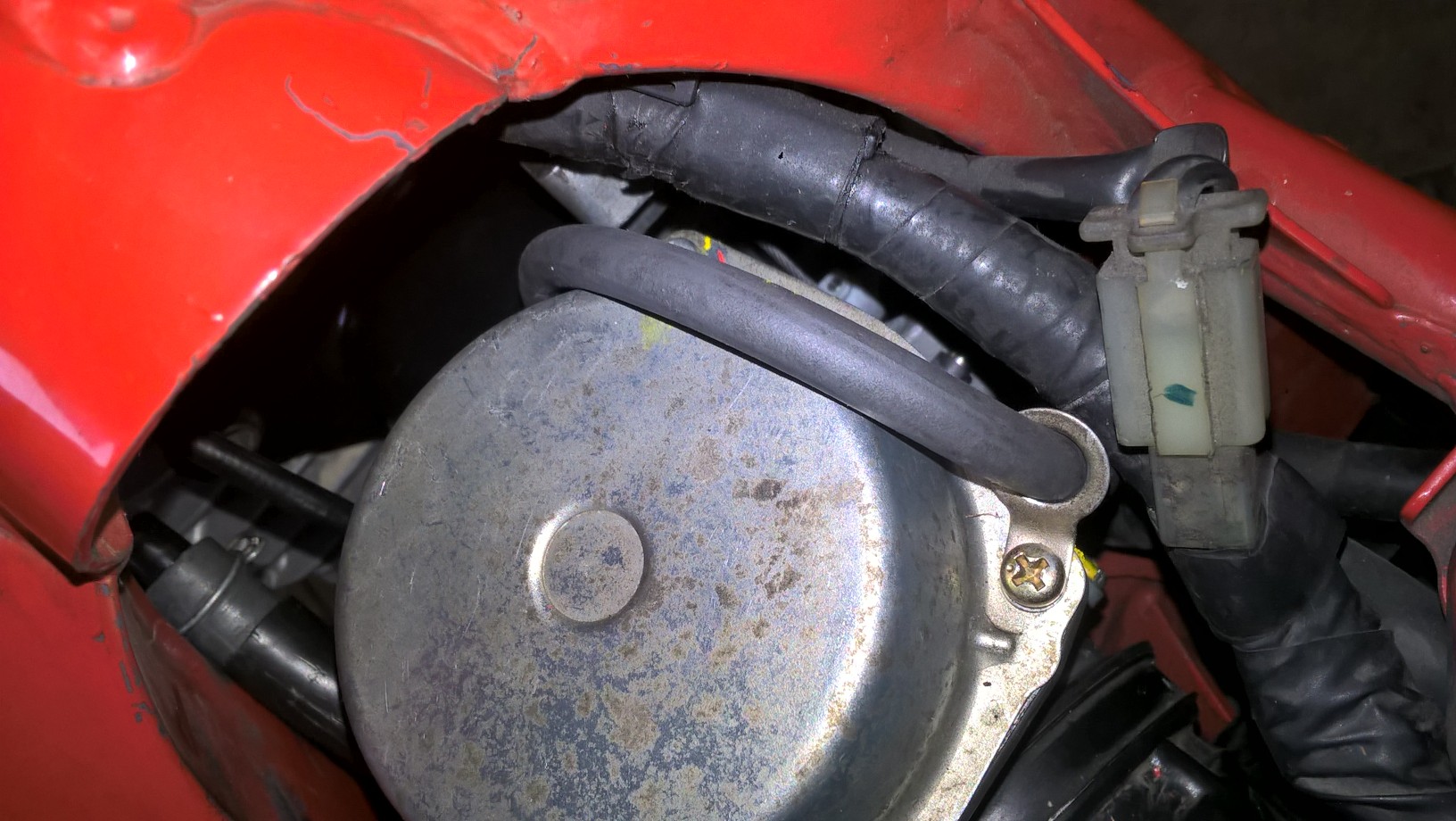

Eine weitere Frage wäre wie lange der Verbindungsschlauch am Vergaser sein muss ? Ich habe den Schlauch aus dem T-Stuck genommen, der natürlich kurzer als der auf den Bilder anderer Domis ist .
Der schlauch ist lang genug aber muss er eine bestimmte Länge haben?
Gruss Mauro

Re: Jetzt neu, SLS VERSCHLUSSPLÄTTCHEN
Beitrag von HN XR 600 »

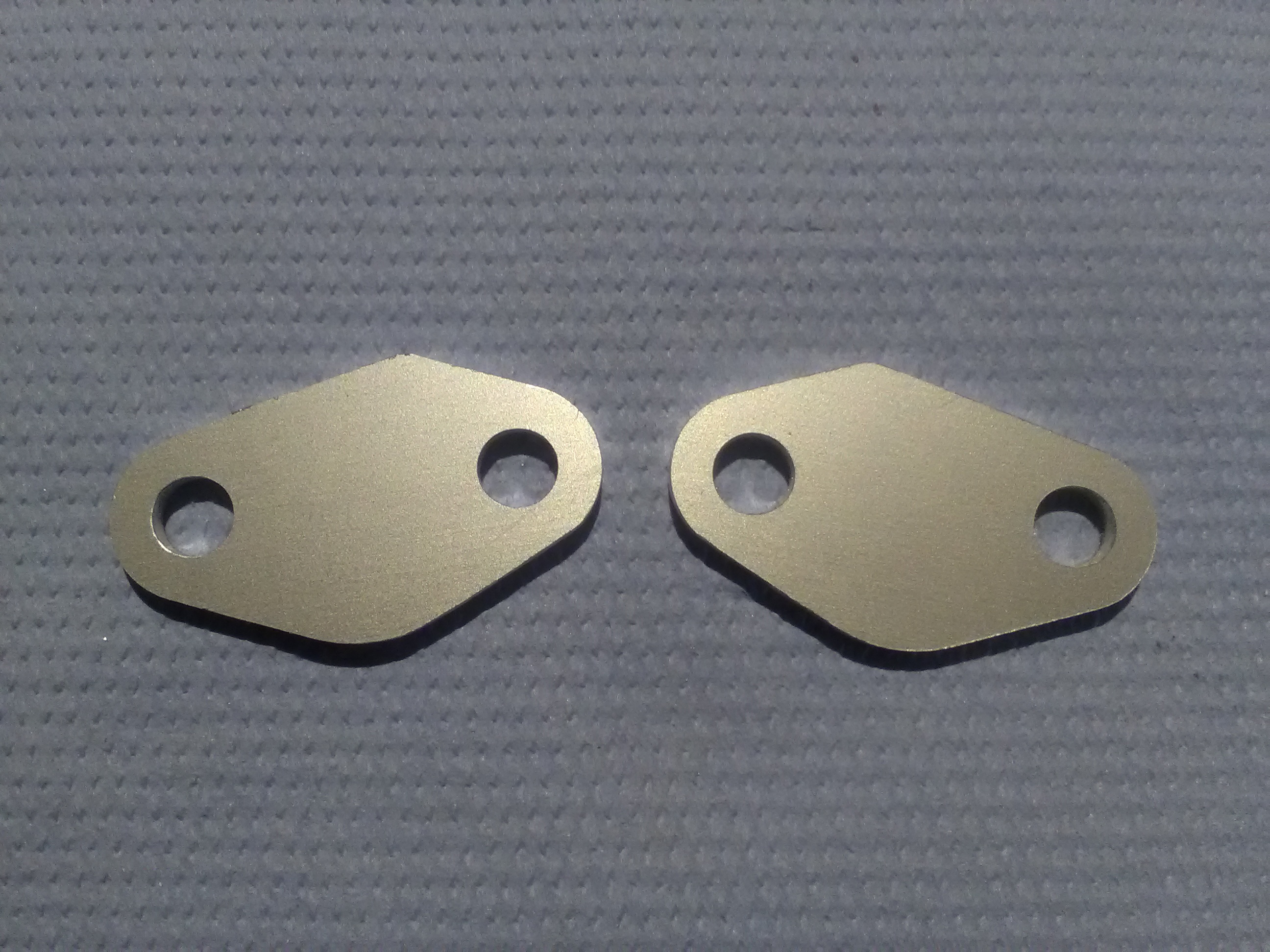

Hoi Mauro. Ist verkehrt herum. Wenn du sie richtig rum montierst, passen die sehr schön auf die Flächen. Grüsse Dirk
PS: kann Dir ein Foto machen.

Beiträge: 5613

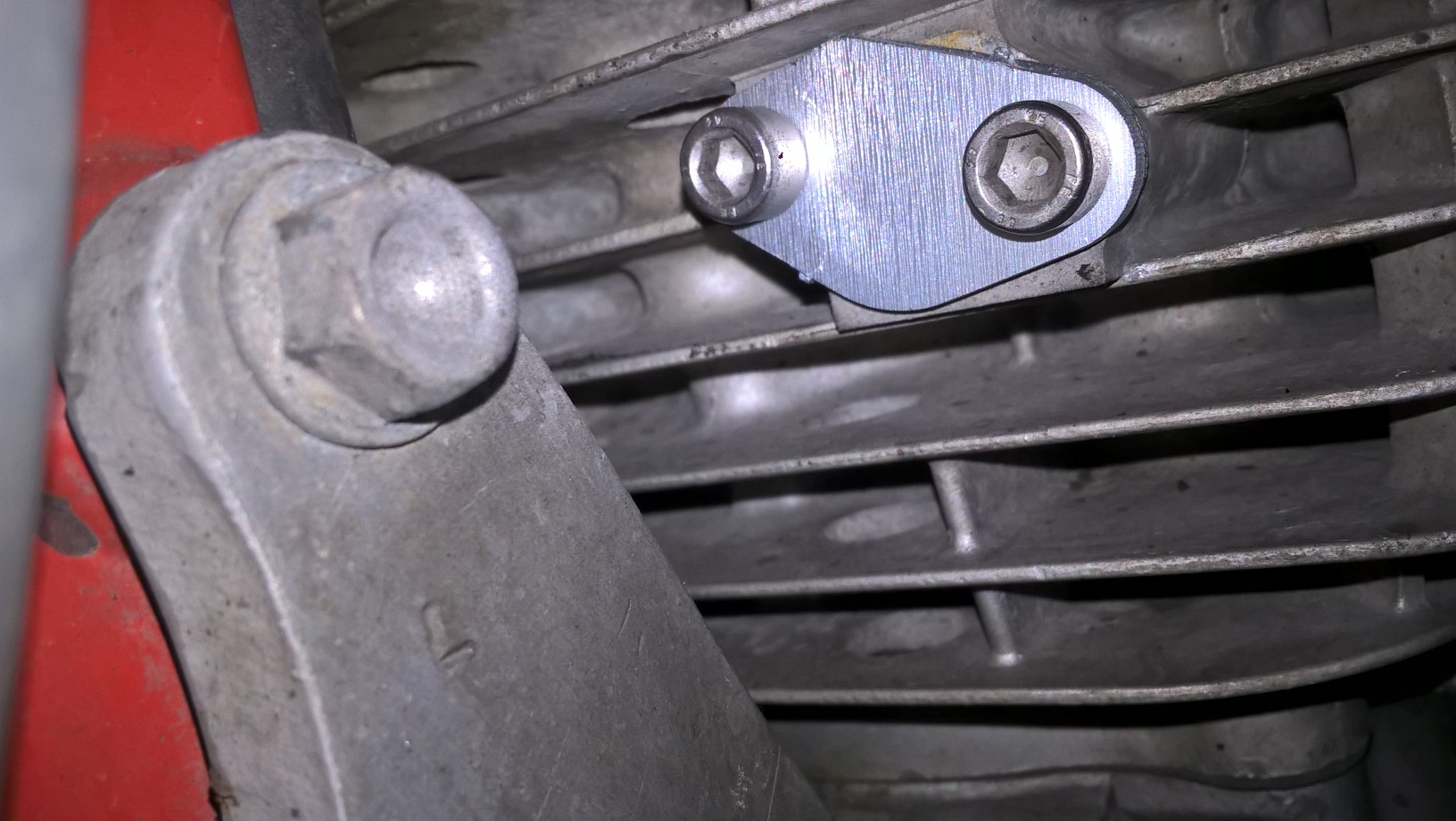

Ein Foto?
Bitteschön.
Wird spiegelbildlich montiert.
Schlauchmontage ohne T-Stück.
Da muss ein neuer her.

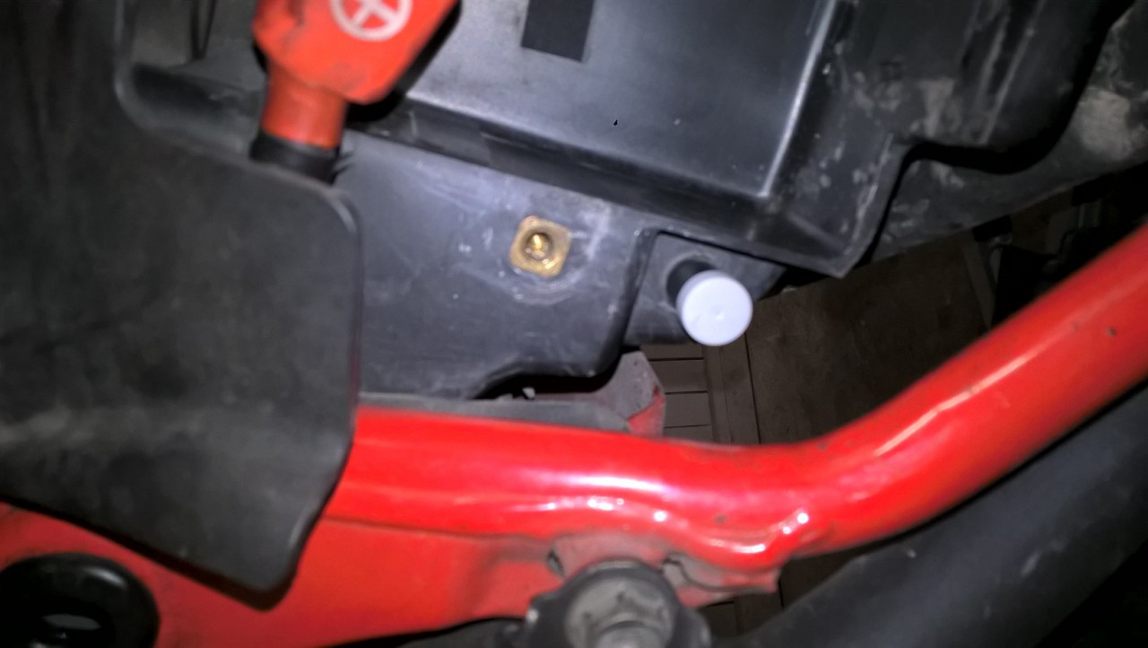

Und nicht vergessen, der dicke Schlauch vom SLS zum Luffi auf der anderen Seite;
die Öffnung am Luffi muss auch zu gemacht werden! :!:
Domi57
Beitrag von Domi57 »
Hallo
Danke für eure Hilfe

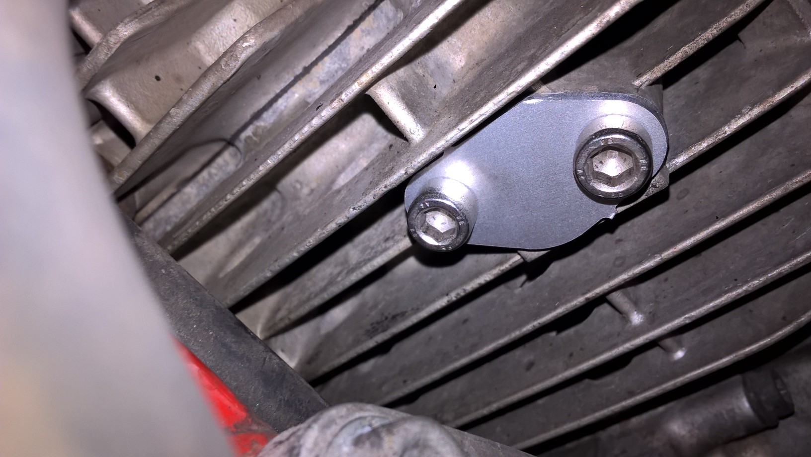

Glaube ich habs geschaft ;-)
Plättchen umgedreht.
Und Lufti zugemacht.
Danke Andi & HR XR 600

HN XR 600
Jetzt ist es schick! Grüsse Dirk
