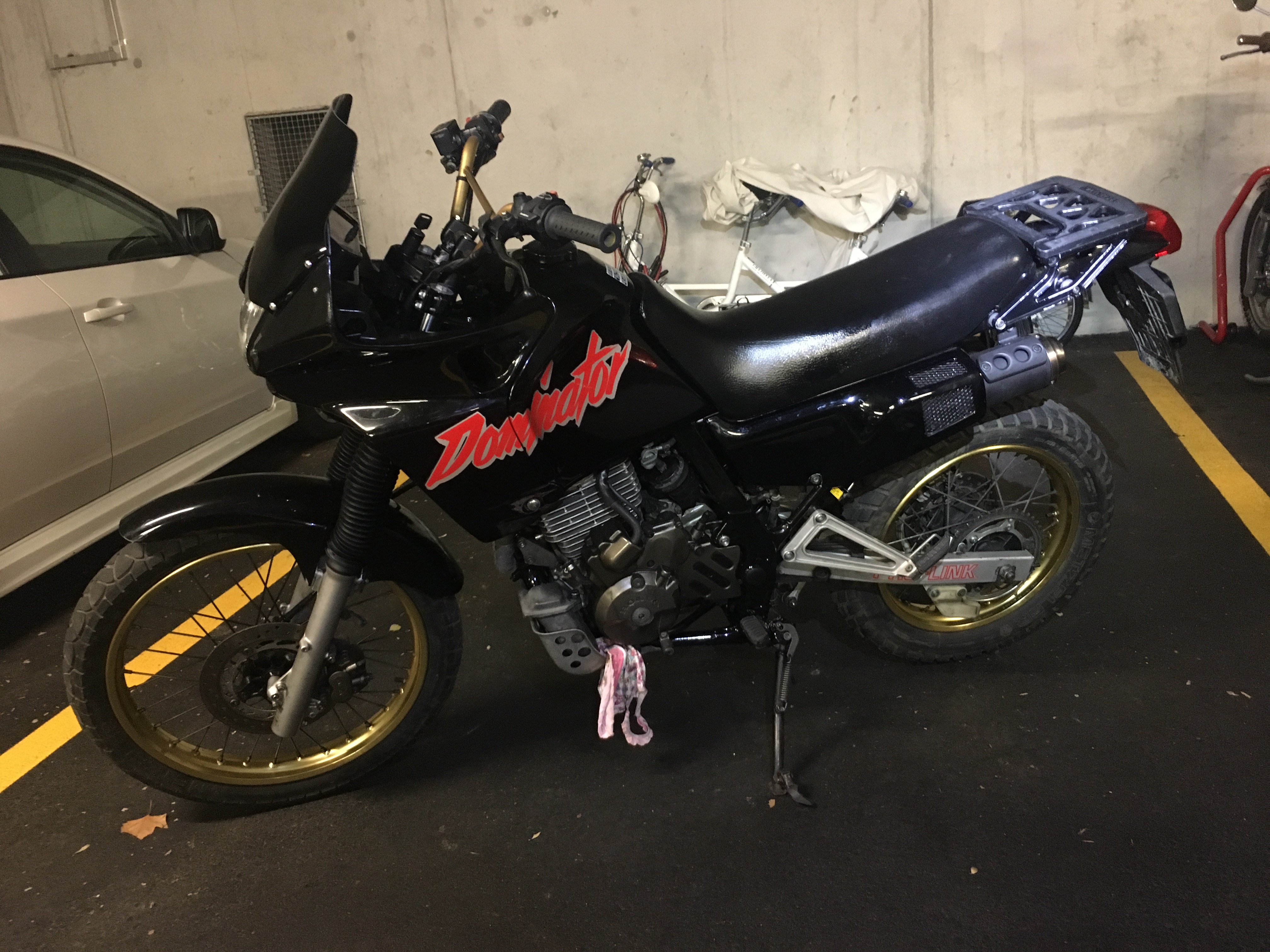

Gestern LiFePo-Batterie rein, Schwimmergehäuse entleert (das frisches Benzin mit mehr entzündlichem Anteil im Vergaser ist), mit Autobatterie-Unterstützung gestartet und auf kleine Probefahrt. Heute durfte meine Frau wieder auf ihrem geliebten Bike rumkurven - und wenn sie am Weekend den neuen Helm nutzen kann, dann ist (wenigstens) die Bike-Welt wieder in Ordnung :mrgreen:
Hier noch ein Bild aller 1-Zylinder - Husky braucht noch TÜV / STVA ...
