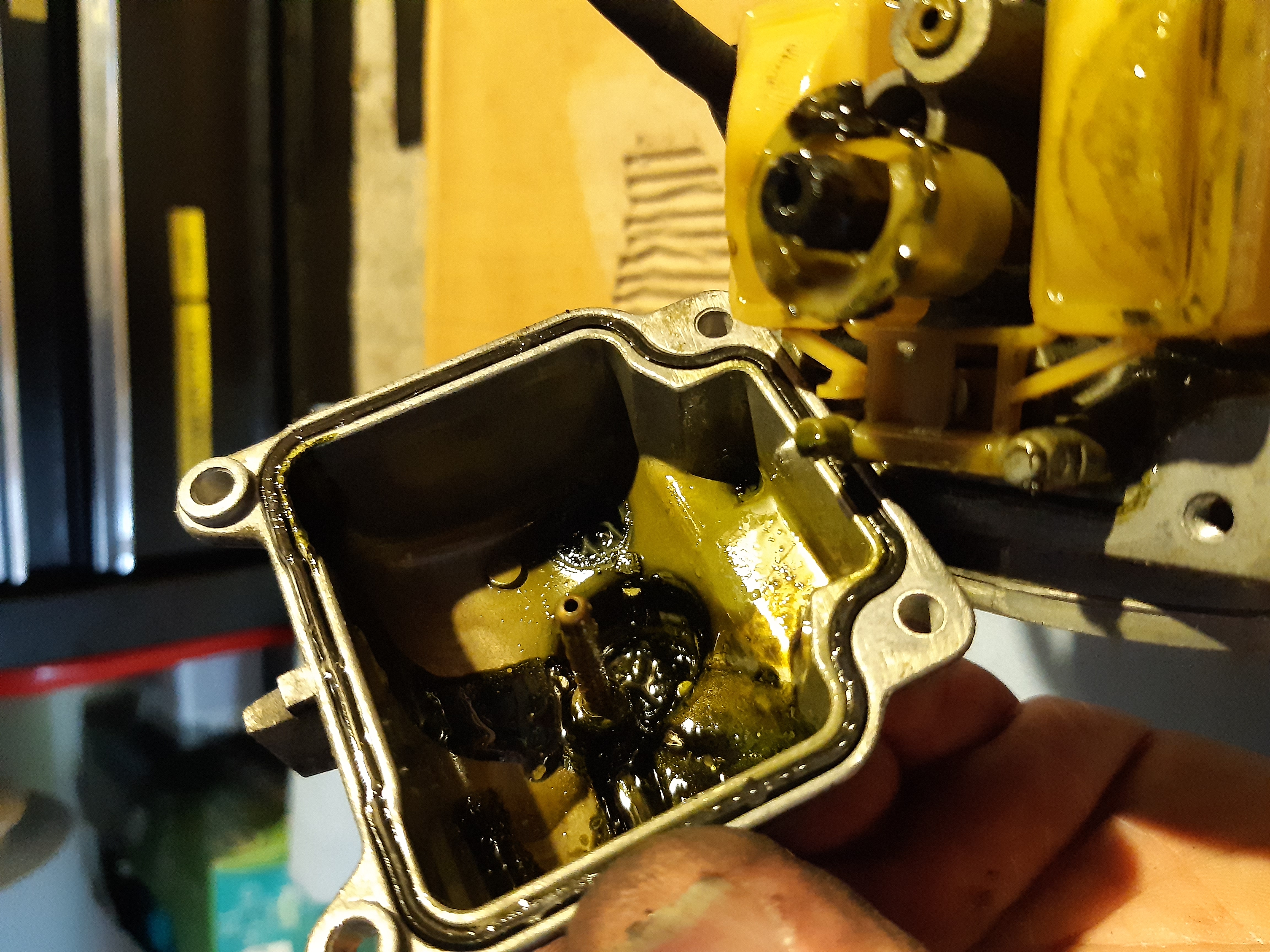

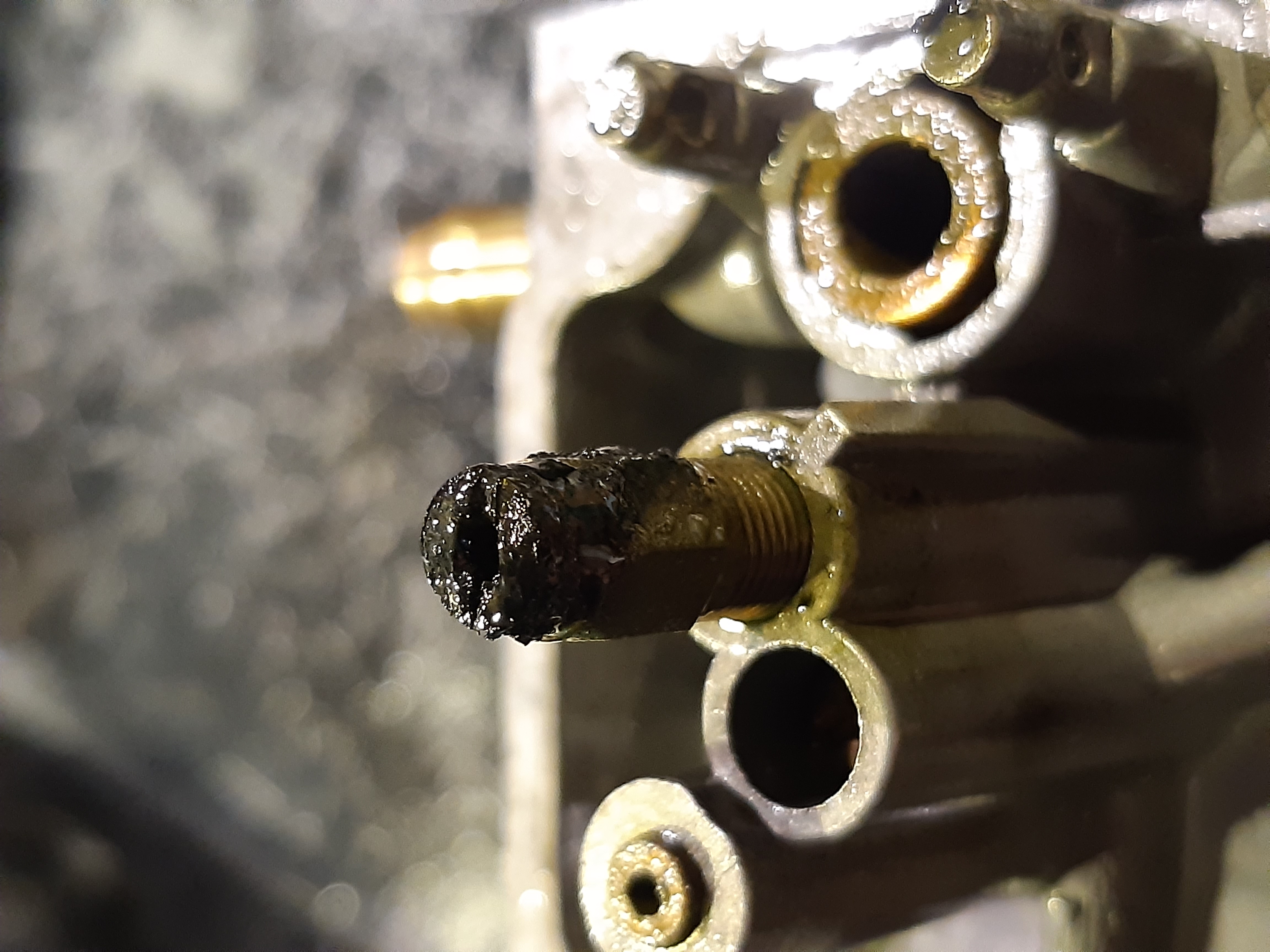

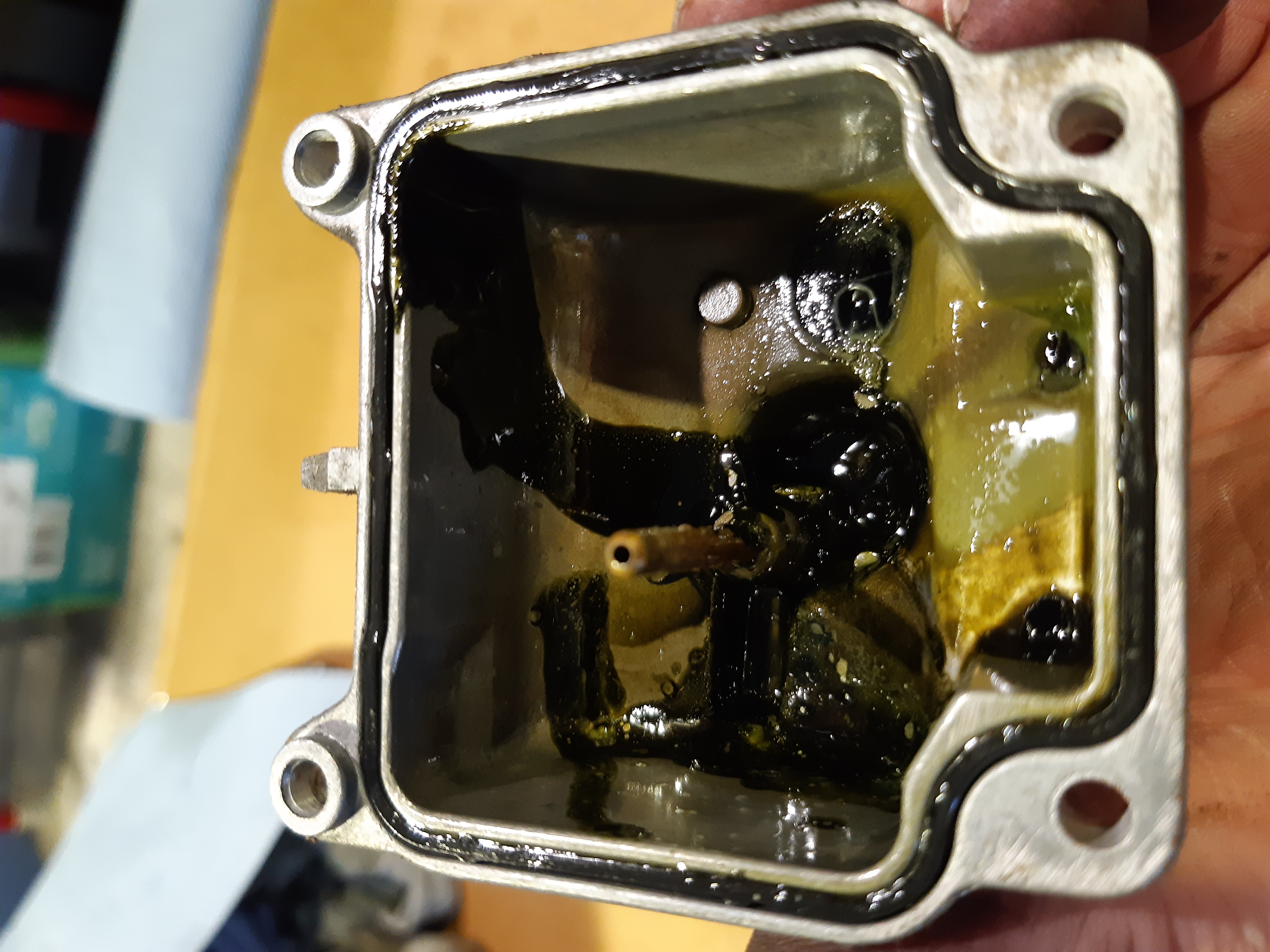

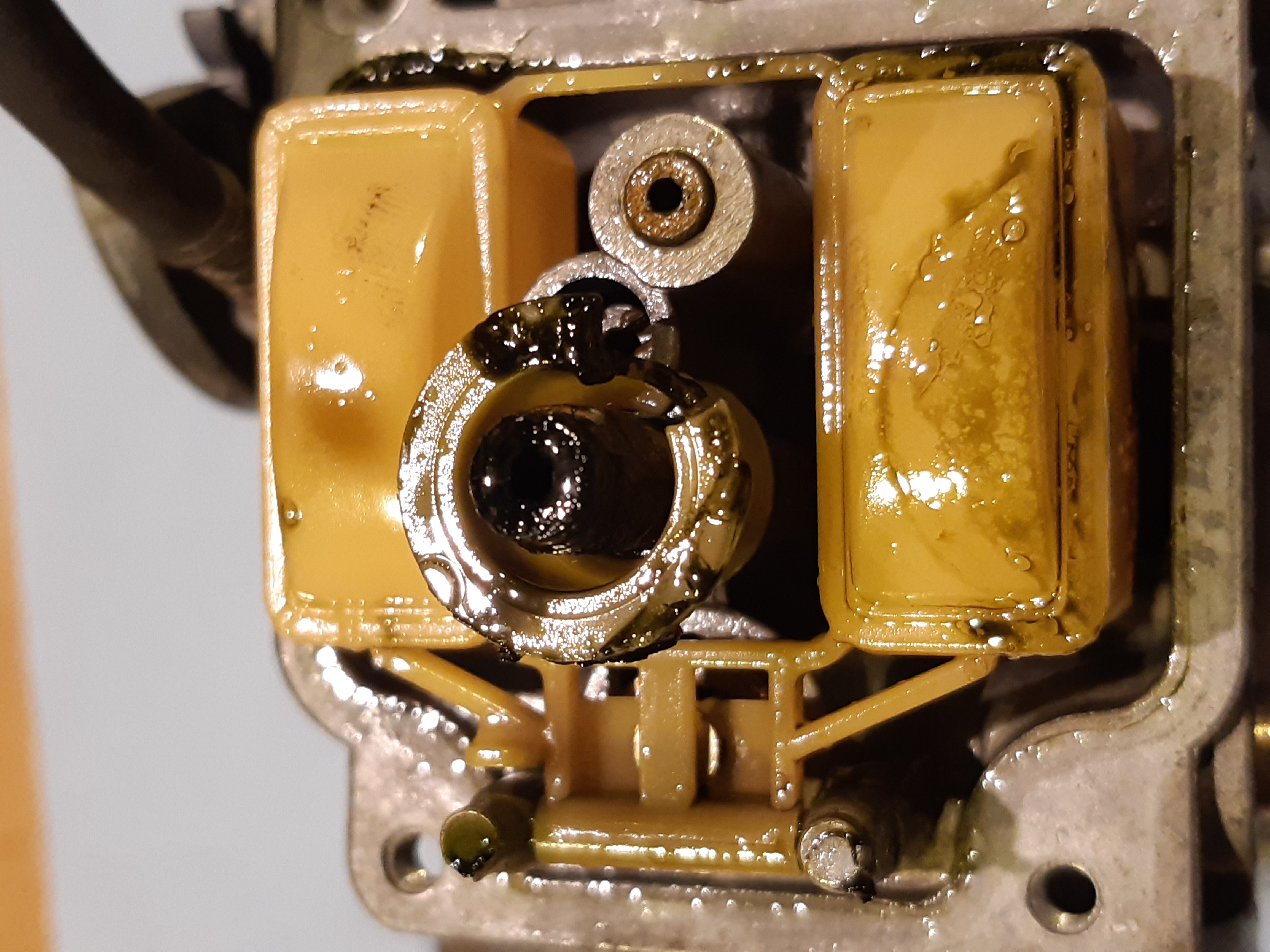

:o Schlimmer geht immer. :shock:

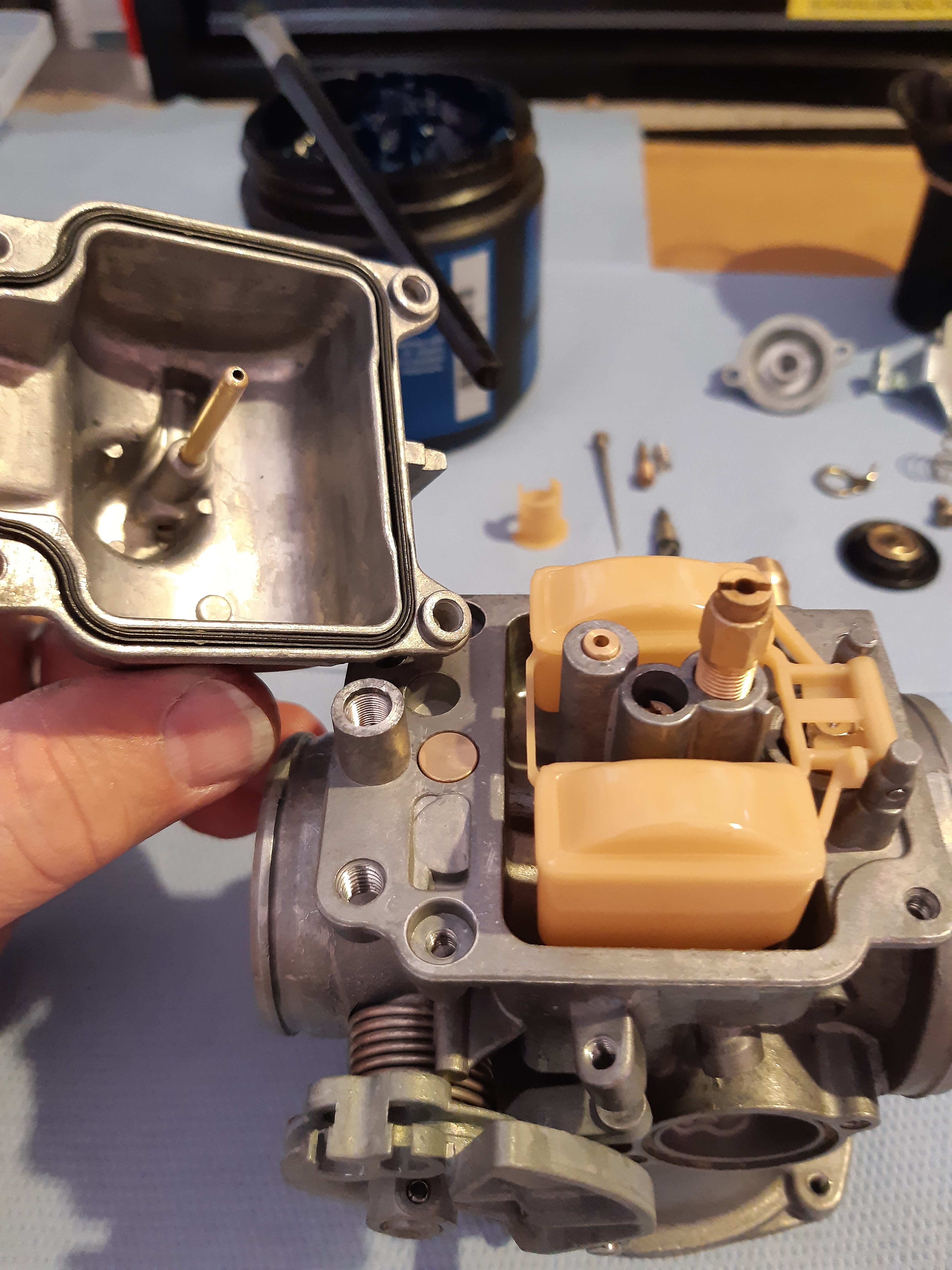

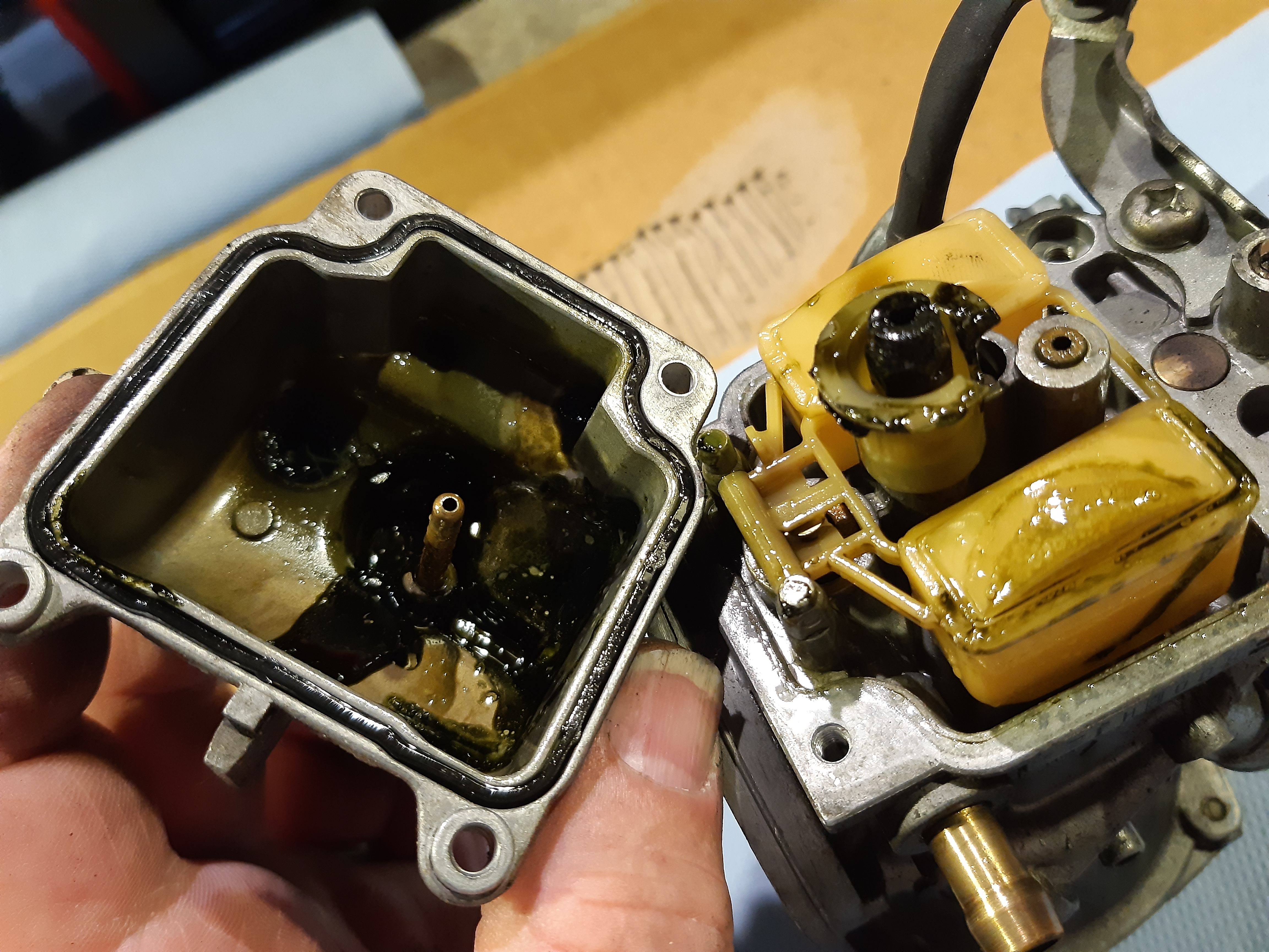

Hier noch ein paar Bilder zum schlechten Träumen.
Aiaiai, ob ich das wieder mit dem Bad hinbekomme?
Mit Aceton, Bremsenreiniger und Coregatabs keine Chance. Vorher probiert.
Beiträge: 8342
Re: Vergaserreinigung welche Methode?
Was muss passieren, damit ein Vergaser so aussieht?
Beiträge: 3138
Hogi war mit Dieselbetankung schon gut. Das da sieht aber nach Schweröl aus. Alter Schwede
Beiträge: 5567
Die schwarzen Stellen sind hart wie Bitumen....

jakobjogger hat geschrieben: Do 17. Sep 2020, 23:17 Hogi war mit Dieselbetankung schon gut. Das da sieht aber nach Schweröl aus. Alter Schwede
Du irrst.
Der Diesel war die Vorreinung für das gesamte System.
Danach gab es neue Luftfilter, eine Vergaserreinung und neue Zündis.
Das/die TDM ging danach ab wie Schmitt's Katze.
Mir scheint oben war Schmierfett im Spiel.

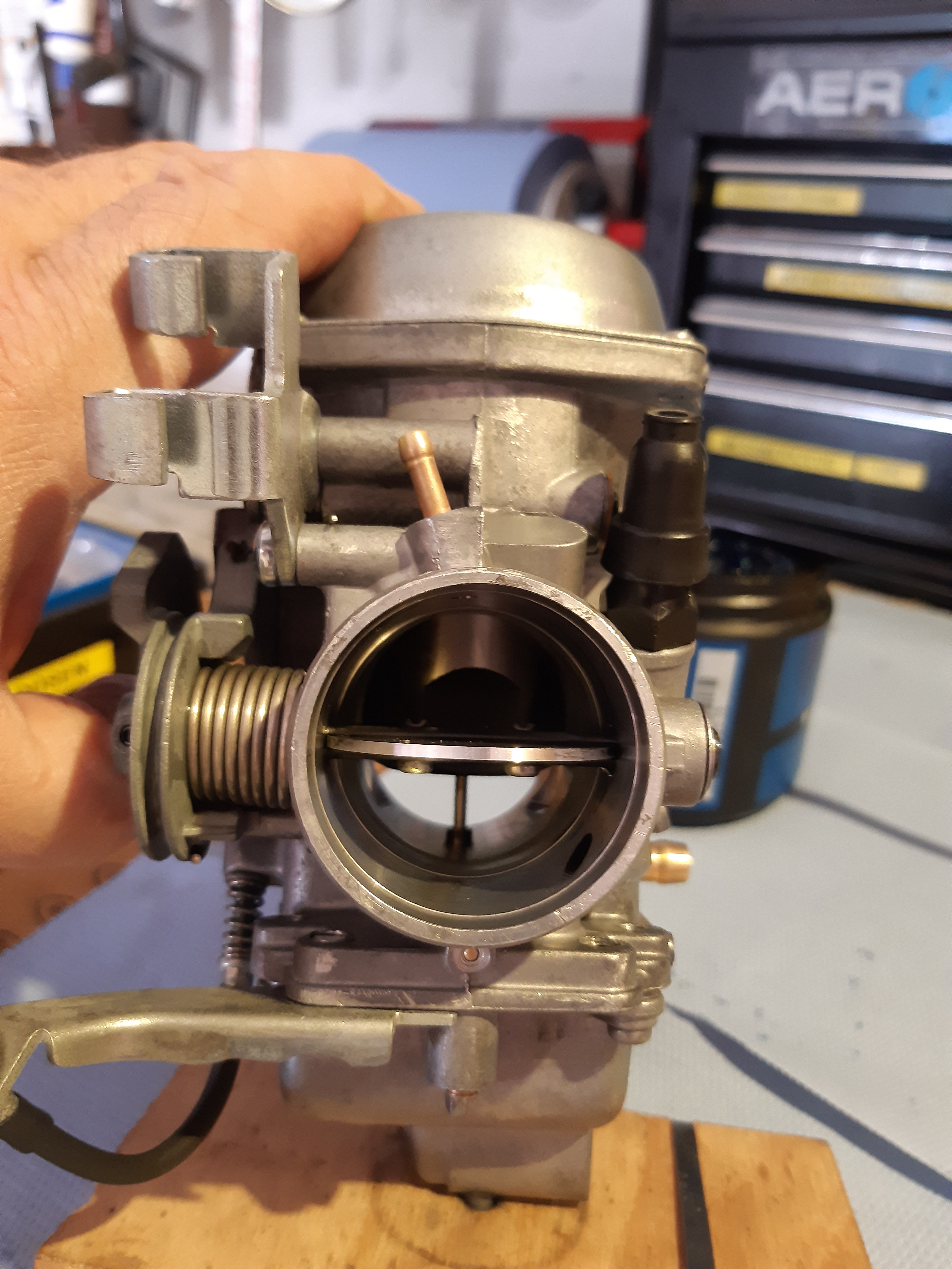

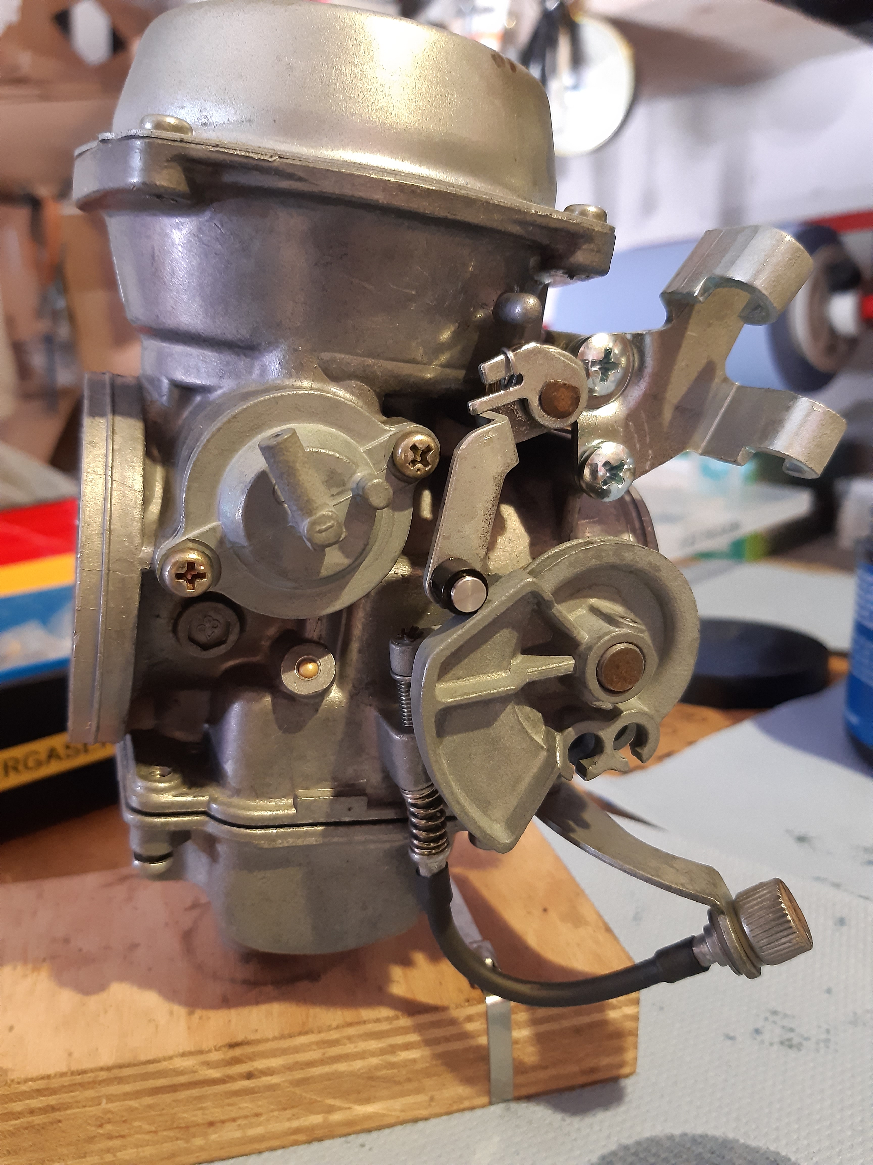

Beiträge: 5567
Und schwupps, isser fertig. Wie neu, alles original, weil unberührt.
Nur zwei Schrauben und das Gewohnte, wie Dichtungen ect. wurden erneuert.
Bereit zum Verkauf.

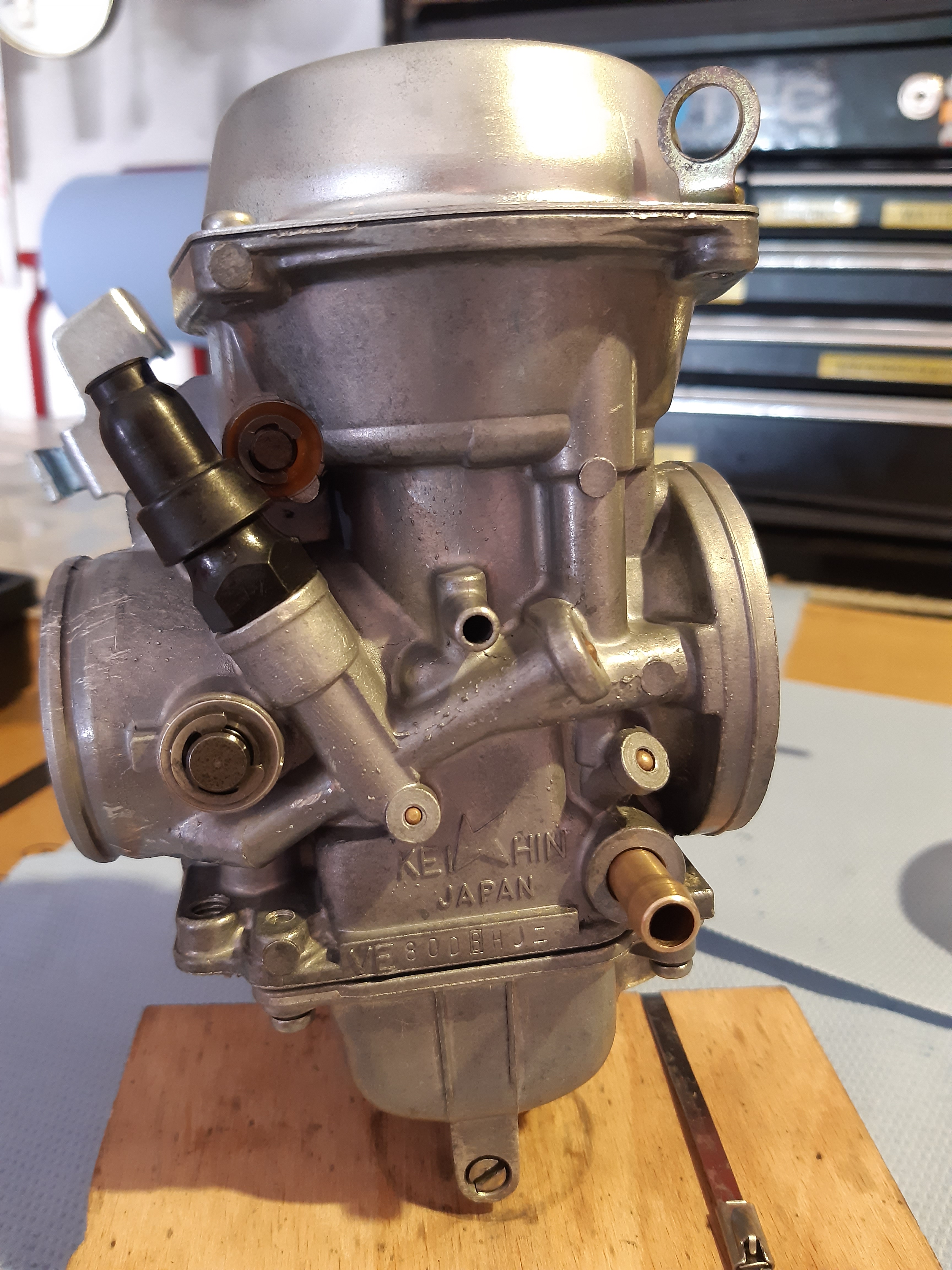

Beiträge: 5567

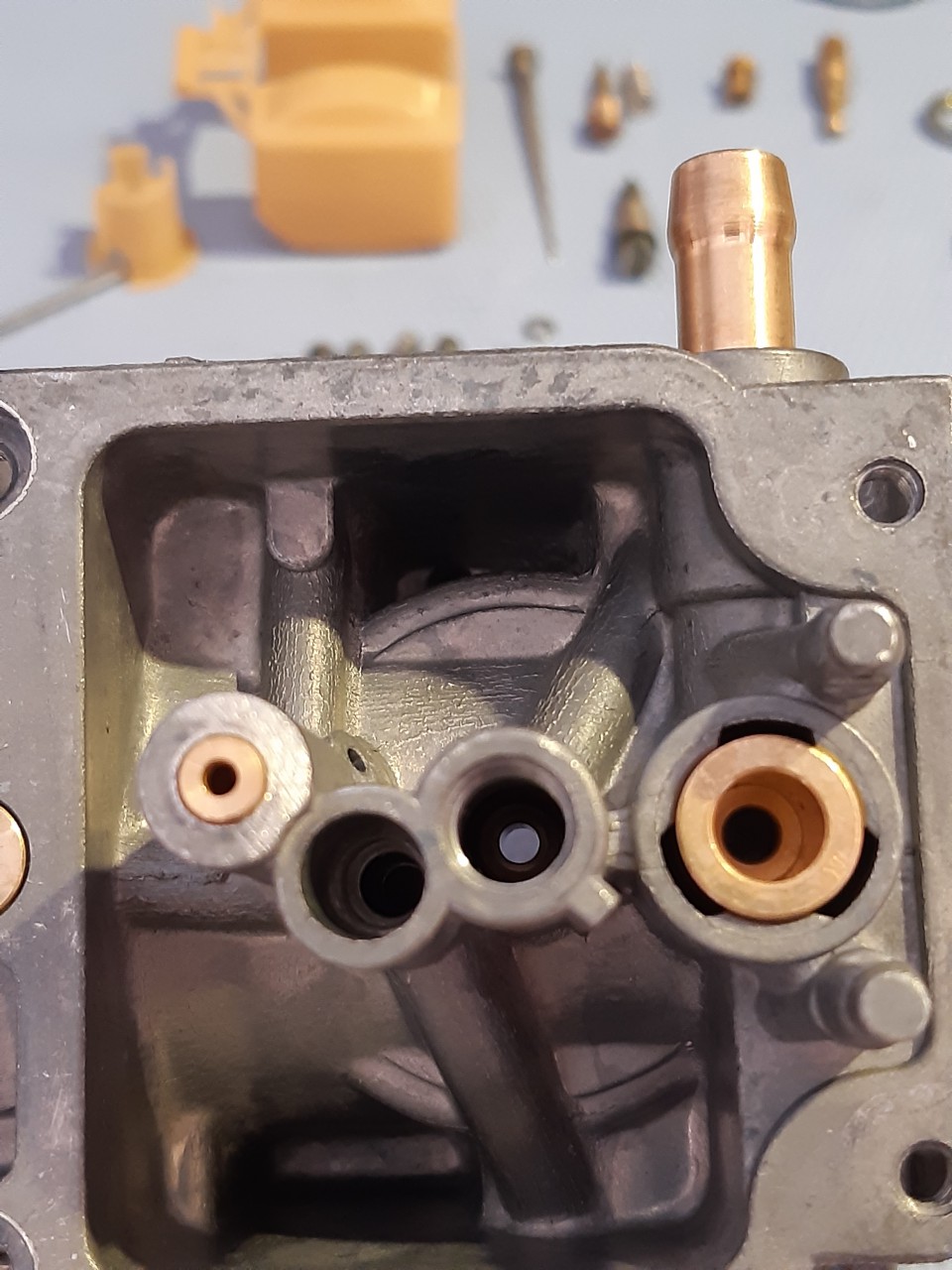

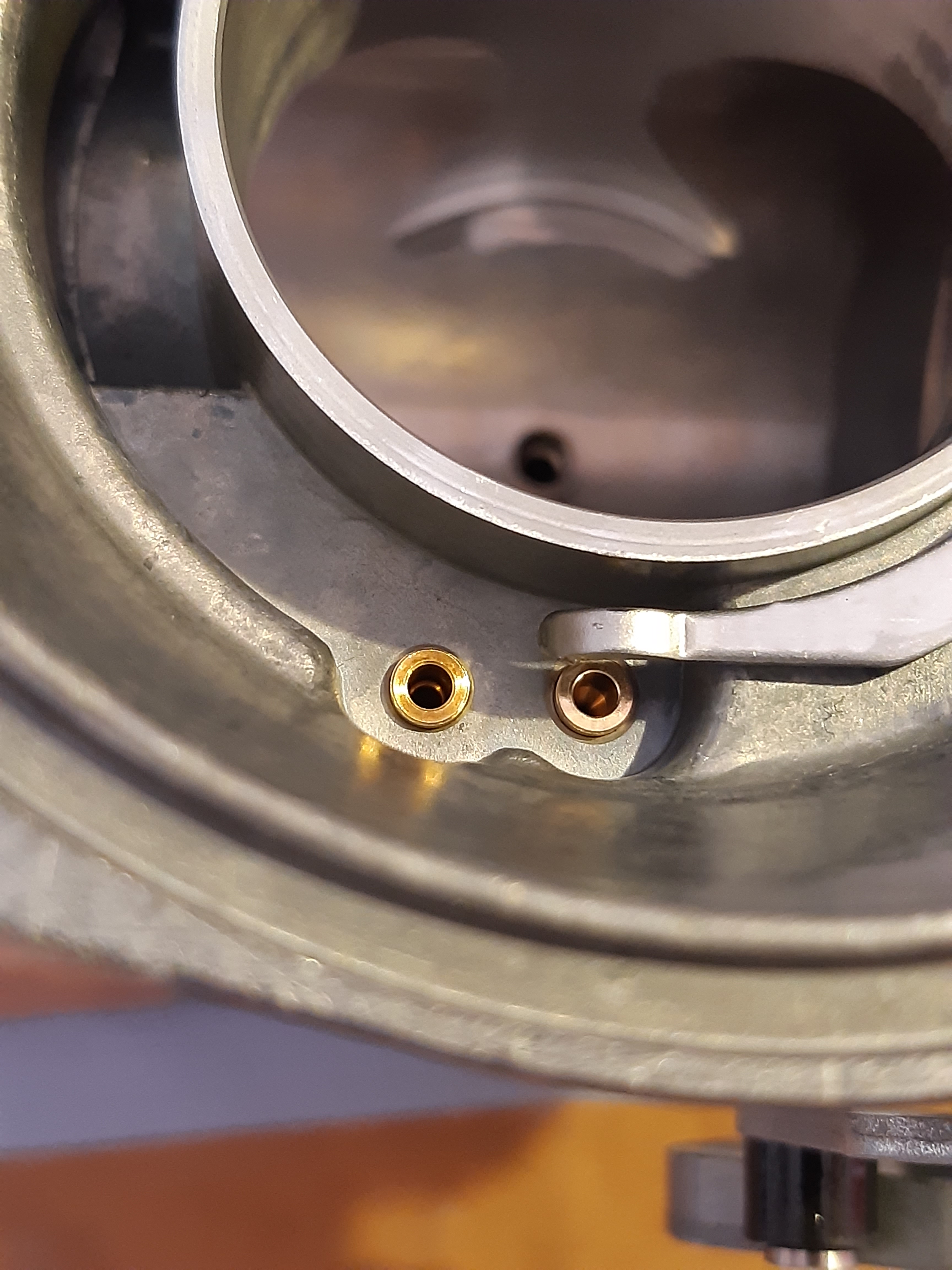

Wer hat so eine LLGS schon mal gesehen? Ist von einem SLR VERgaser.
dieCobra hat geschrieben: Do 31. Dez 2020, 20:27 20201224_141358[1].jpg
ICH ... ;) 8-) :D ;
Beiträge: 5567
Hast Du auch eine Erklärung dafür?
Bei den Schweizer Modellen kann man wenigsten 1/8 Umdrehung machen.
Ein 'frohes_neues' Andi;
versuche mal anhand der Vergaser-# festzustellen aus welchem Land der Vergaser stammt ;) .
Wenn Europa - dann Schweiz ... ; (Du hast bestimmt am Sitz der LLGS die Feil-Spuren gesehen)
beim ausliefern einer Honda durch einen 'schweizer Händler', hatte dieser im Zuge der Übergabe-Inspektion die LLGS mit Hilfe eines Abgas-Messgerätes einzustellen - und den überstehenden Teil mit dem Schlitz - abzubrechen. Bei deinem Vergaser war ein absoluter 'Pedant' zugange und hat das Ganze dann nochmal mit einer Flachfeile 'gestreichelt'.
Die LLGS mit 1/8 Umdr. das war bei der Domi - die SLR, Vigor und FMX kamen wesentlich später und hatten dann bereits ausnahmslos eine Transistor-Zündung in Verbindung mit einem Potentiometer auf der Drosselklappen-Welle des Vergasers.
Wenn Du diese Schraube entfernen willst, dann weist Du vermtl. wie Du vorgehen musst ... ;) ;
Beiträge: 5567
Auch ein frohes neues Jahr, Herbert.
Danke für die Info.
Aha, wie pedantisch. Abbrechen und dann glatt feilen. Habe keine Spuren feststellen können. Habe nachgeschaut, weil ich mir so etwas schon gedacht habe.
Ja, die Welle hat die Aufnahme vom Sensor, war aber keiner vorhanden.
Leider war die Schraube festgefressen. Da half nur Ausbohren.
Kann man ein Potentiometer 1zu1 übernehmen?

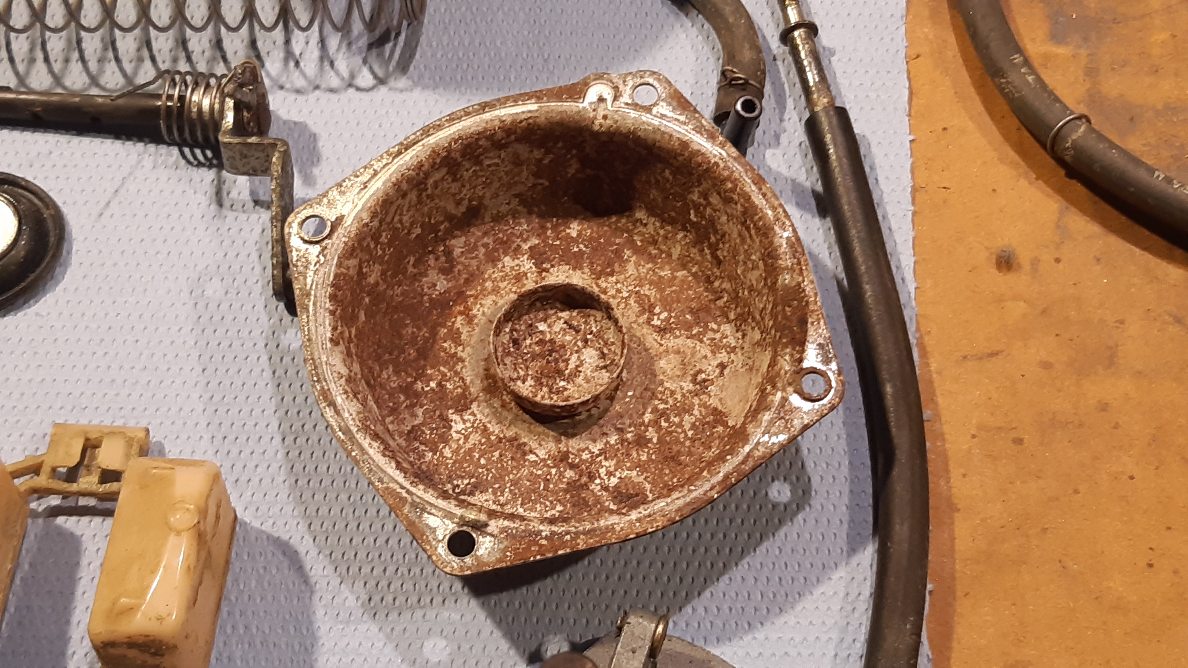

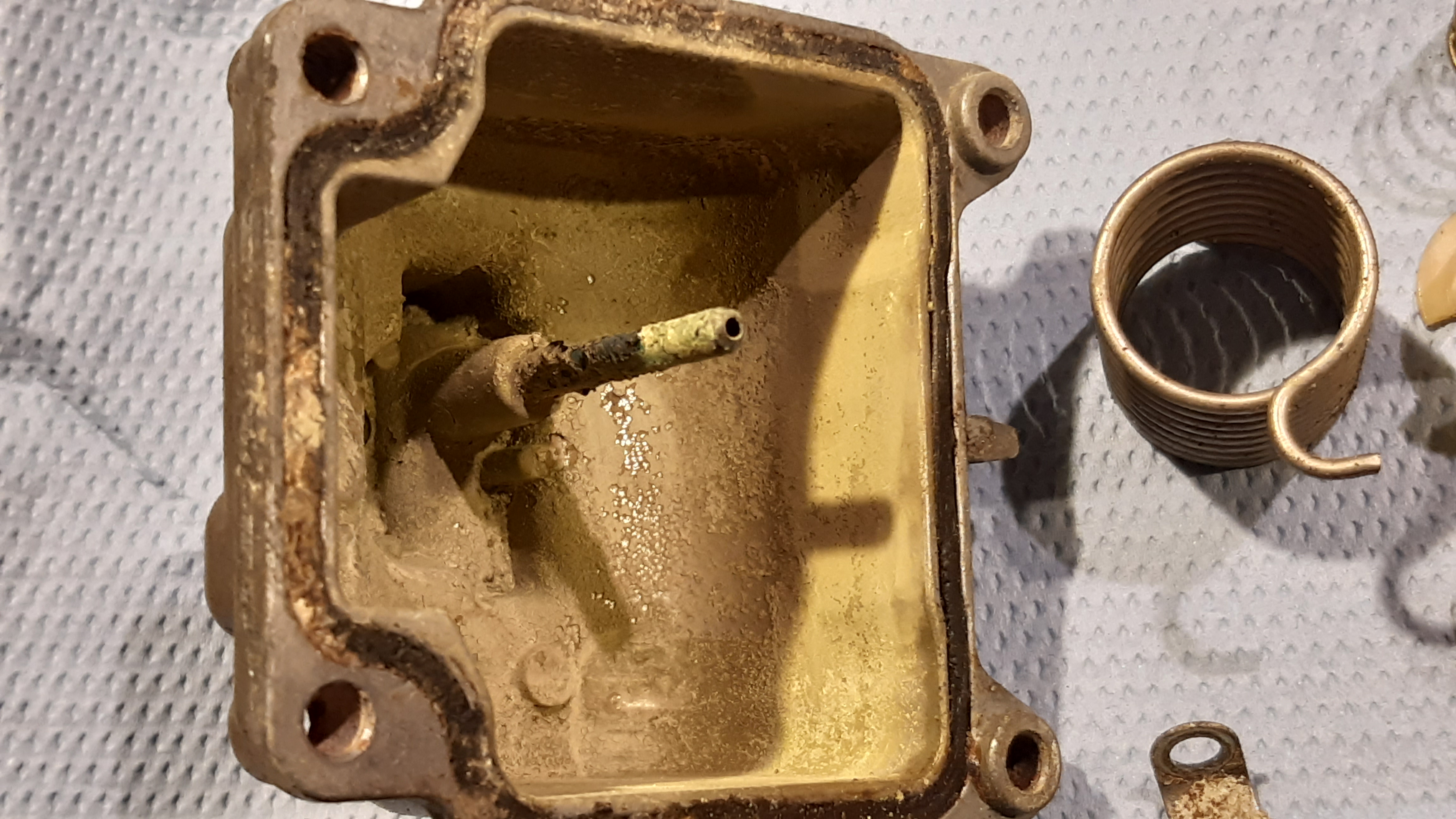

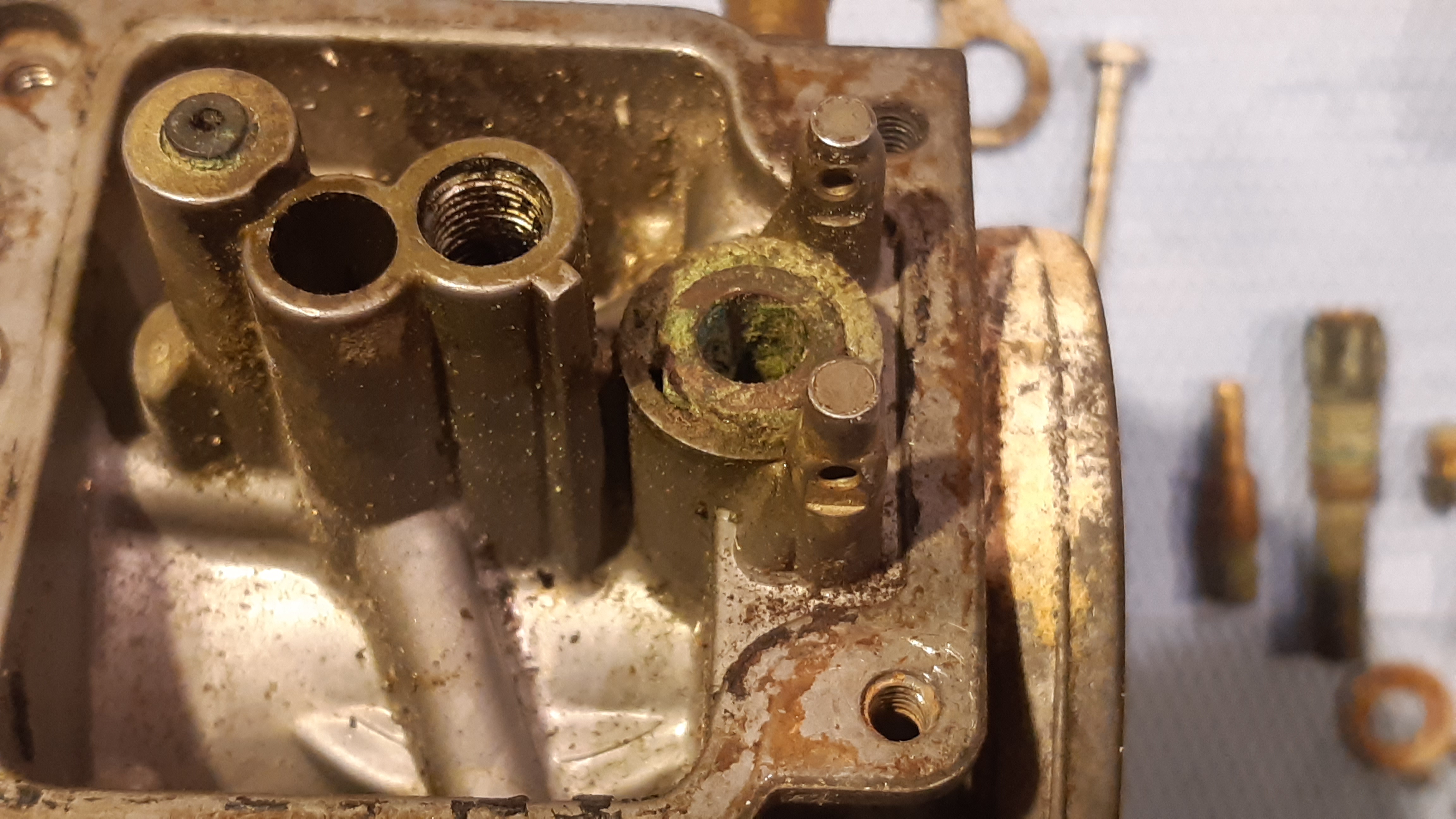

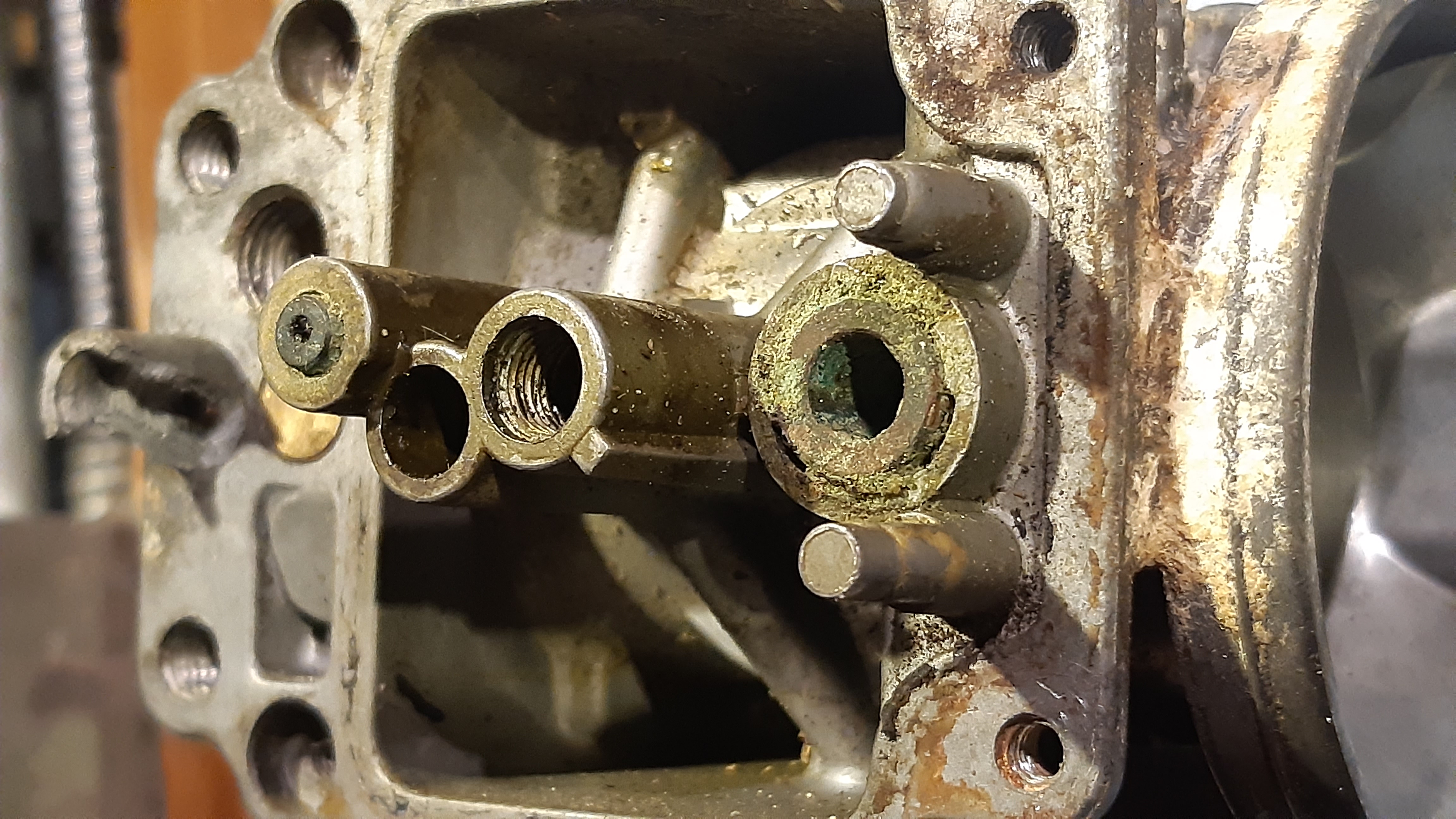

Und noch einen unter der Rubrik:
schlimmer geht immer.
Beiträge: 2694
Wie kriegt man denn sowas hin ? Moorfund ?
Beiträge: 5567
Tolek hat geschrieben: Sa 6. Feb 2021, 23:02 Wie kriegt man denn sowas hin ? Moorfund ?
Soll ne feuchte Scheune gewesen sein.
Wie feucht?
Irgendwo in einer Flussaue?
Beiträge: 5567
hanspumpel hat geschrieben: So 7. Feb 2021, 15:50 Wie feucht?
