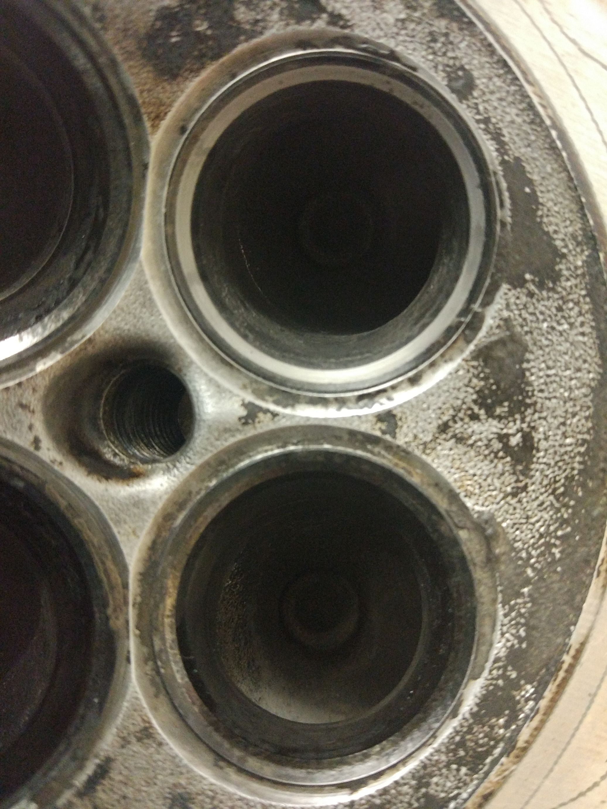

Wollte eben mal die Ventile einschleifen und habe dabei etwas entdeckt: In den Ventilführungen befinden sich auf der äußeren Seite beider Auslassventile Unebenheiten. Es sieht aus wie kleine Grübchen, aber ich kann nicht sagen ob es Materialabtrag ist oder Rückstände auf den Führungen. Mit Druckluft/Wattestäbchen/Bremsenreiniger/WD40 tut sich jedenfalls nichts... Ich hatte es auch zuerst nicht gesehen, da die Führung bei Zugabe von Bremsenreiniger oder Öl absolut makellos aus sieht
Habt ihr eine Idee was das ist?

Die beiden Auslassführungen wie gesagt sehr ausgeprägt, hälftig auf der nach außen weisenden Seite. Dabei ist das untere Drittel gut, dann auf einmal stark diese Grübchen, im Verlauf des mittleren Drittels nach oben hin wieder abnehmend. Oberes Drittel wieder frei.
Einlassseitig auch, aber nicht so gebündelt, hier verstreut über die gesamte Fläche. Sobald man es einölt ist absolut über haupt gar nichts zu sehen. Ich dachte ich spinne als auf einmal diese stellen langsam entstanden sind als der Bremsenreiniger verdunstet ist..
Es sieht in etwa so aus wie Rostnarben, wie wenn man stark rostiges Blech abschleift aber auch diese Grübchen verbleiben.
Edit: auf keinen Fall sieht es aus wie absichtlich/maschinell gefertigt. Die Ventile sind auch glatt am schaft... Es gibt ja beim Ventil das "Pitting", was auch Grübchenartige Schäden hinterlässt. Aber die Führung ist doch eigentlich weitestgehend unbelastet, vor allem abseits der bewegungsachse des Ventils - und selbst wenn wären es doch eher die enden der Führungen?

Die Bohrung/die Funktion wird dadurch ja nicht beeinträchtigt. Wenn nicht zufällig nur an einer... dann ist fast zu vermuten das dies beabsichtigt ist.
Ob das bei der Domi "normal" ist kann dir wohl einer sagen der die Ventile kürzlich raus hatte sagen. Evtl. auch Herbert von früher.
Bei mir ist das 15 Jahre her.
Wenn das bei mir auch gewesen wäre... würde ich vermuten mir das gemerkt zu haben. Bin mir aber nicht mehr sicher.

Es ist seltsam, aber wie gesagt ist mit Öl rein ger nichts zu sehen...jetzt die nächsten schlechten Nachrichten:

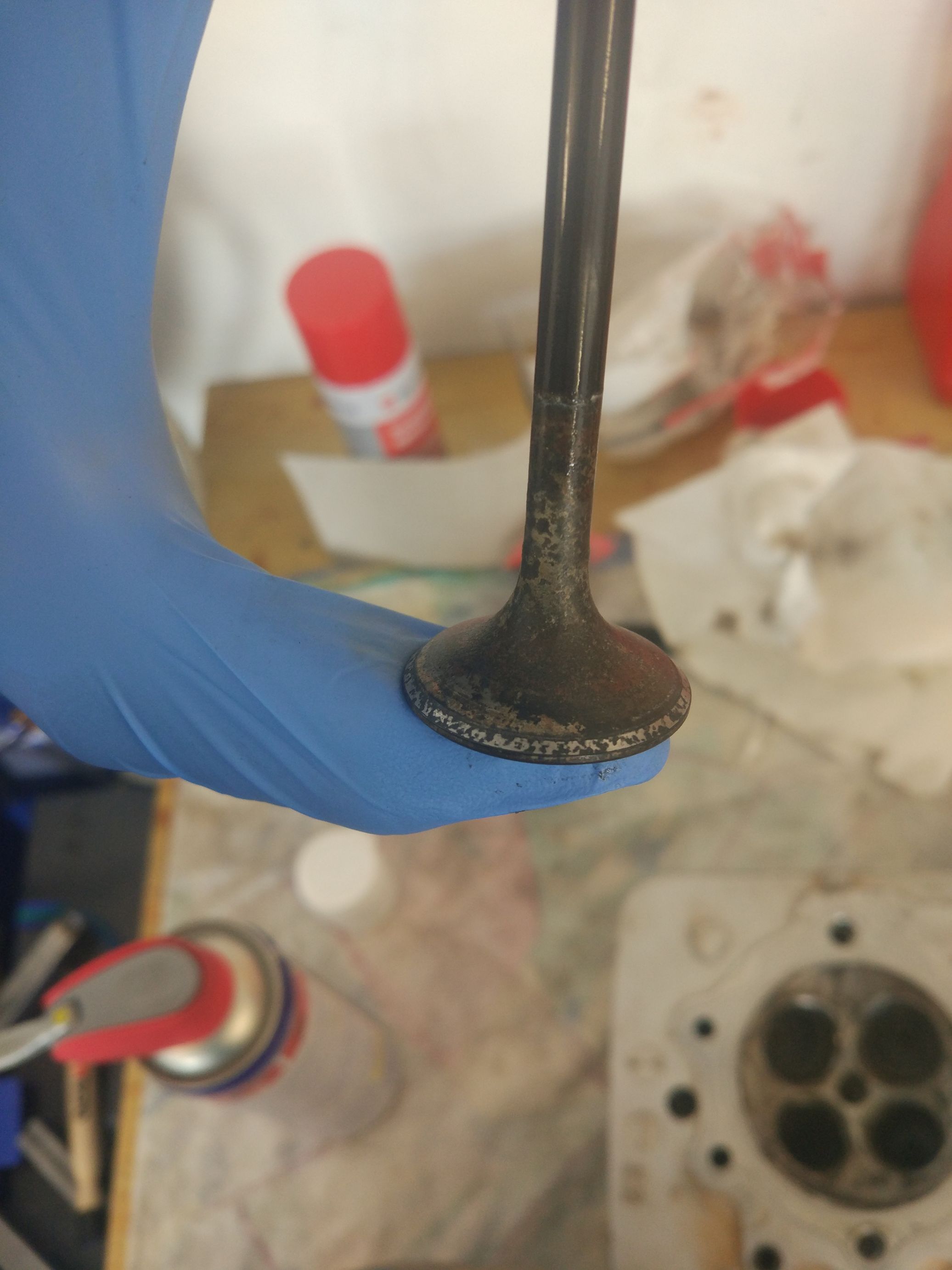

Ventildichtfläche und Ventilsitz sind ziemlich mitgenommen; das ist doch das sogenannte "Pitting", oder? Nun werde ich den Kopf wohl eh weggeben müssen, das muss neu geschnitten werden, oder? Evtl sogar ausgetauscht? Dachte zuerst das wären nur Ölkohle-Rückstände. Habs dann aber mal mit Schleifpaste bearbeitet (es ist sogar dichter als vorher), aber dann zeigten sich die Grübchen. Auf dem Bild ist ein Auslassventil zu sehen, das andere sieht ähnlich aus. Einlass nicht so stark.
Gruß Johannes
Gruß Johannes

Bilder sagen nix über die Tiefe aus. Wie tief ? Mit dem Finger spürbar ?
Kopf und Zylinder waren (vielleicht früher) öfters mal, oder min einmal sehr lange Feuchtigkeit ausgesetzt.
Tippe auf "kurzes laufen lassen" höchstwahrscheinlich auch noch während Standzeiten, da die Sitze/Ventile (denen sieht man es sogar den Schäften an) alles,
auch die Ringspuren im Zylinder sehr nach Kohlensäure aussieht.

Bin gerade wieder zu Hause...lässt sich ja nicht aushalten die Hitze. Meine, dass das mit dem Fingernagel spürbar war, werde heute Abend noch mal nachsehen.
Ich könnte jetzt versuchen mit Schleifpaste weiter zu machen, aber ob das sinnvoll ist? Was würdest du tun?
Gruß Johannes
Es ist wirklich erstaunlich, wie du das anhand der Bilder erkennst! Aber ja, die Domi stand beim Vorbesitzer einige Zeit, er hat sie maximal zum TÜV gefahren - und eben zwischendurch mal kurz angemacht. Ich hatte damals nur auf den geringen Km-Stand geachtet...langer hat geschrieben: Di 25. Jun 2019, 12:02 Kopf und Zylinder waren (vielleicht früher) öfters mal, oder min einmal sehr lange Feuchtigkeit ausgesetzt.

Schleif mal eines (das "schlimmste") zum Test ein damit du ein Gefühl dafür bekommst wie "intensiv" das in dem Fall nötig ist.
"Gehen" würde das mit einschleifen sicherlich noch. Wird evtl. etwas länger dauern.
An ein Fehlmass der Anlagen/Sitzentiefen/breiten/nötige korrektur glaube ich noch nicht.
Die Führungen und Schäfte mal ausgemessen ? Wieviel Kippspiel der Schäfte in den Führungen ?
Frage auch da es möglich ist das "korrodierte" (blühende) Schäfte den unteren Teil der Führung ausreiben können.
Das kann passieren, muss aber bei dir nicht der Fall sein.

Hab nun echt eine Weile geschliffen, aber tatsächlich ließ sich ein Großteil der Stellen herausarbeiten. Die Dchtfläche ist leicht riefig und der Sitz ließ sich nicht ganz von den Grübchen befreien - optimal ist es nicht:
Das Ventil ist aber fast ganz dicht (ohne Feder getestet), auf jeden Fall eine enorme Verbesserung zu vorher. Da lief die Flüssigkeit einfach durch...von daher werde ich nun die anderen Ventile auch noch schleifen und dann alles wieder zusammenbauen. Dann fang ich schon mal an mit sparen, damit im Winter alles einmal ordentlich überholt werden kann

Dicht wird das so schon "erst einmal" sein. Sollte man aber immer auch prüfen.
Die verbleibenden "Flecken", das wird eher Relevant bei der Kühlung der Teller, insb. bei den Auslassventilen.

So wie Du das beschreibst könnte es sich hierbei um "Lunker" handeln, was langer ja schon anmerkte. Doch frage ich mich: warum wird so etwas (ggf. unbemerkt) verbaut?
Anyway: wenn es Lunker sind, so gehören die da nicht hin! Das solltest Du schon prüfen, prüfen lassen oder irgendwie in Erfahrung bringen.
Der Zustand Deines Kopfes ist für meine Begriffe "sagte ja schon", bescheiden (also in Punto Sauberkeit u.a.)! Die Ventilsitze sehen demgemäß auch wundervoll aus.
