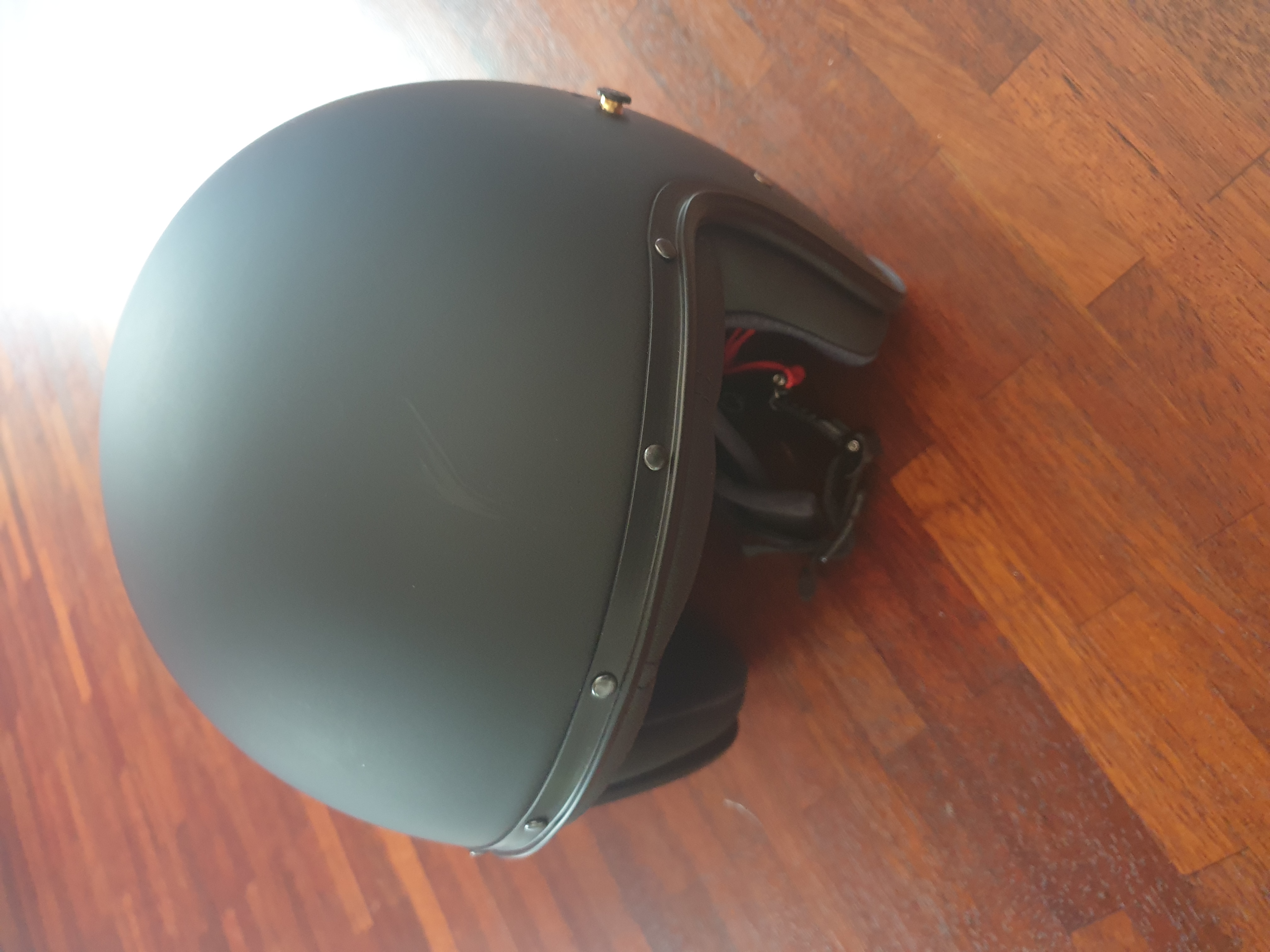

... Weil das vor Kurzem mal gefragt wurde:
@ Farben - Fahrer: es wurde tatsächlich schwarz.... matt schwarz

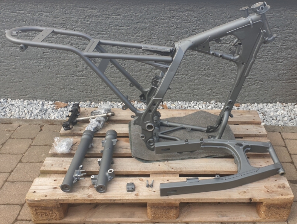

kleines Update: Rahmen / Schwinge / Tauchrohre und Brücken nun pulverbeschichtet
=> Vergleich alt vs neu
- nachher-gepulvert.jpg (513.41 KiB) 7746 mal betrachtet
- vorher.jpg (440.67 KiB) 7746 mal betrachtet
- Beiträge: 1556
- Wohnort: Brechen
- Motorrad: Diverse
Re: "NX650Scr" - Langzeit - Umbau-Projekt
Echte "Motor-Art"
Supergeil
, und zu der handwerklichen Befähigung bewundere ich auch die Geduld, die Du aufbringst
- Beiträge: 2794
Wieder ein mintener Rahmen weniger
Diese Arbeit hab ich auch noch vor .Wie sind die Kosten fürs Pulvern gewesen ?
Xulofex
- Beiträge: 117
- Registriert: Fr 1. Sep 2017, 22:48
- Wohnort: Süd-D
- Motorrad: Sherco SEF300 Bj24, Beta Alp 200 Bj10, Honda-Scrambler-NX650 (Custom)
Ich hatte 4 Angebote in der Region fuer den gleichen Umfang (siehe Foto) angefragt => 220/250/400/480.... und fuer alle Anbieter Referenzen von Bekannten.... der fuer 250 isses geworden und ich bin sehr zufrieden mit der Arbeit.
.... und der Rahmen war ja nur noch "halb-mint"... die andere Haelfte hatte ich ja bereits weggeflext
- Beiträge: 2794
Das ist ja ein extremer Preisunterschied , mehr als das doppelte.
Xulofex
- Beiträge: 117
- Wohnort: Süd-D
Vergleiche beim Preis UND auch bei der Leistung lohnen sich immer !
- Beiträge: 2794
Was sind in diesem Fall die Unterschiede ? Verfahren ,Schichtdicke ,Material ?
Xulofex
- Beiträge: 117
- Wohnort: Süd-D
'habe ich nicht bei den einzelnen Anbietern nachgefragt.
Ich bin aber auch sicher, das ich da keine belastbaren Aussagen bekommen haette. Insofern musste ich die ausgeführten Arbeiten bei Bekannten und deren Erfahrungen als einzige Referenz und Bewertungsgroesse nehmen.

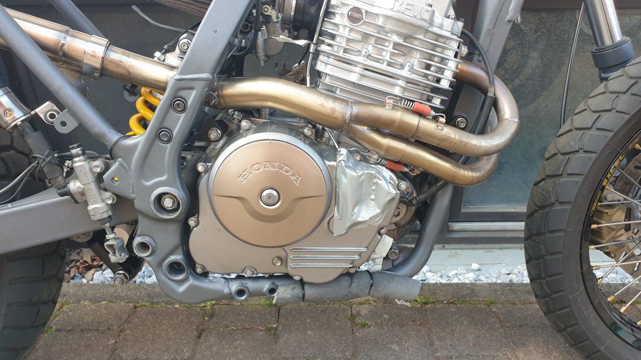

... kleine Zwischen-Info.... habe den "Bastelrahmen" kurzfristig noch etwas erweitert...

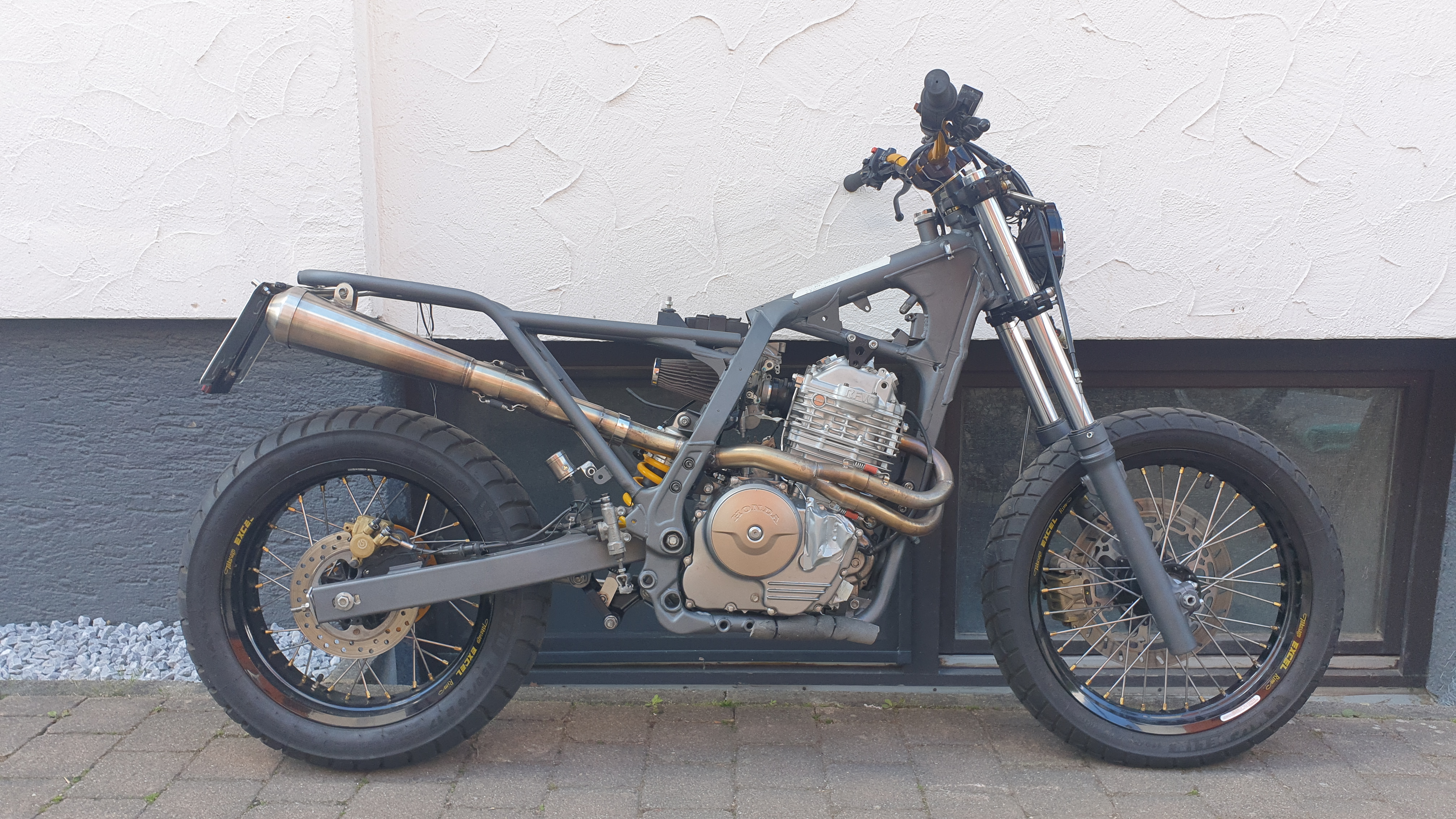

... aktueller Stand, da fehlen aber noch einige Details und ich habe auch nen Farbtest an der "Abdeckung des Kupplungsdeckels " gemacht....

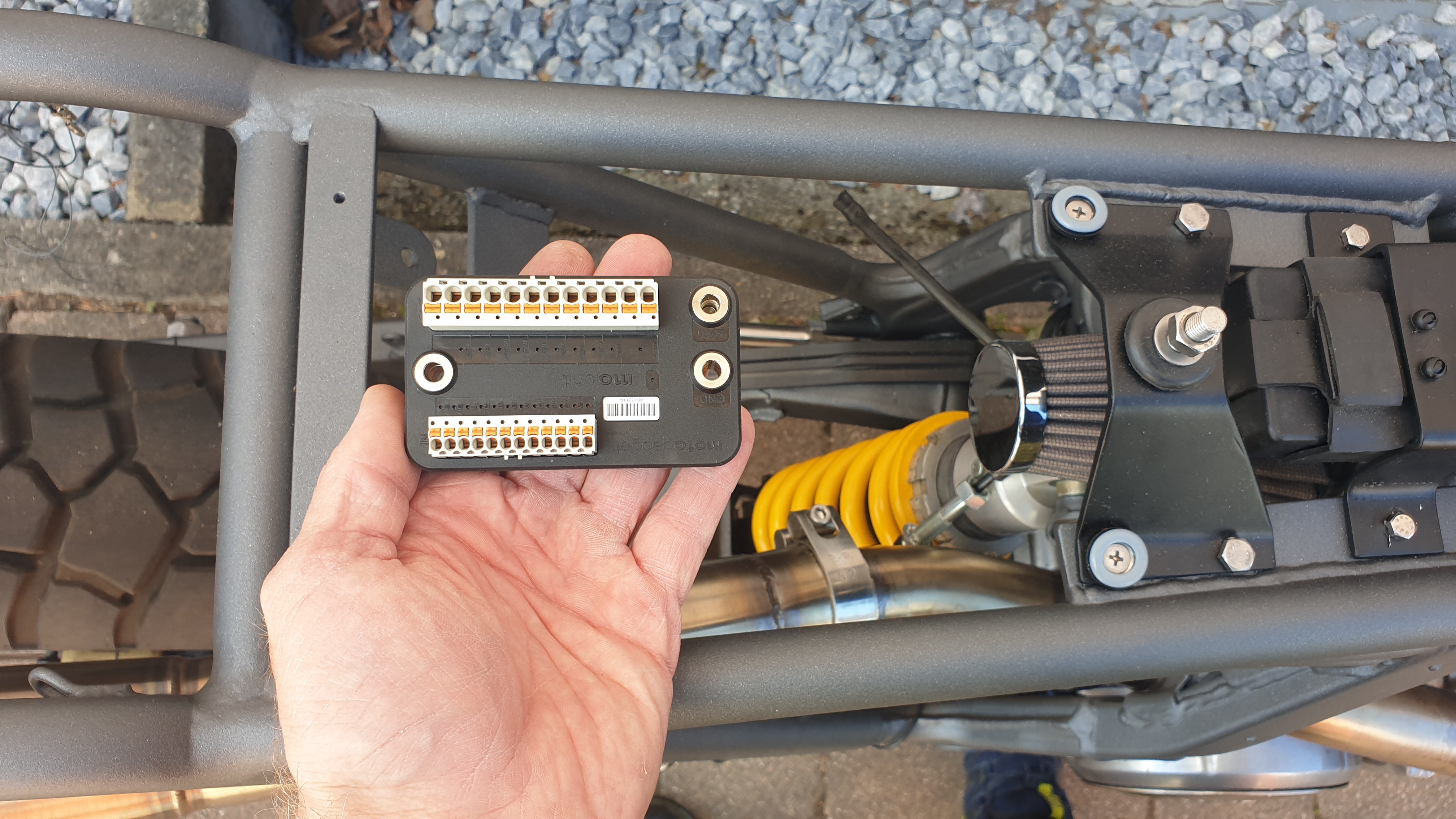

... und die naechste Baustelle wartet auch schon (mo.Unit-Blue) ...

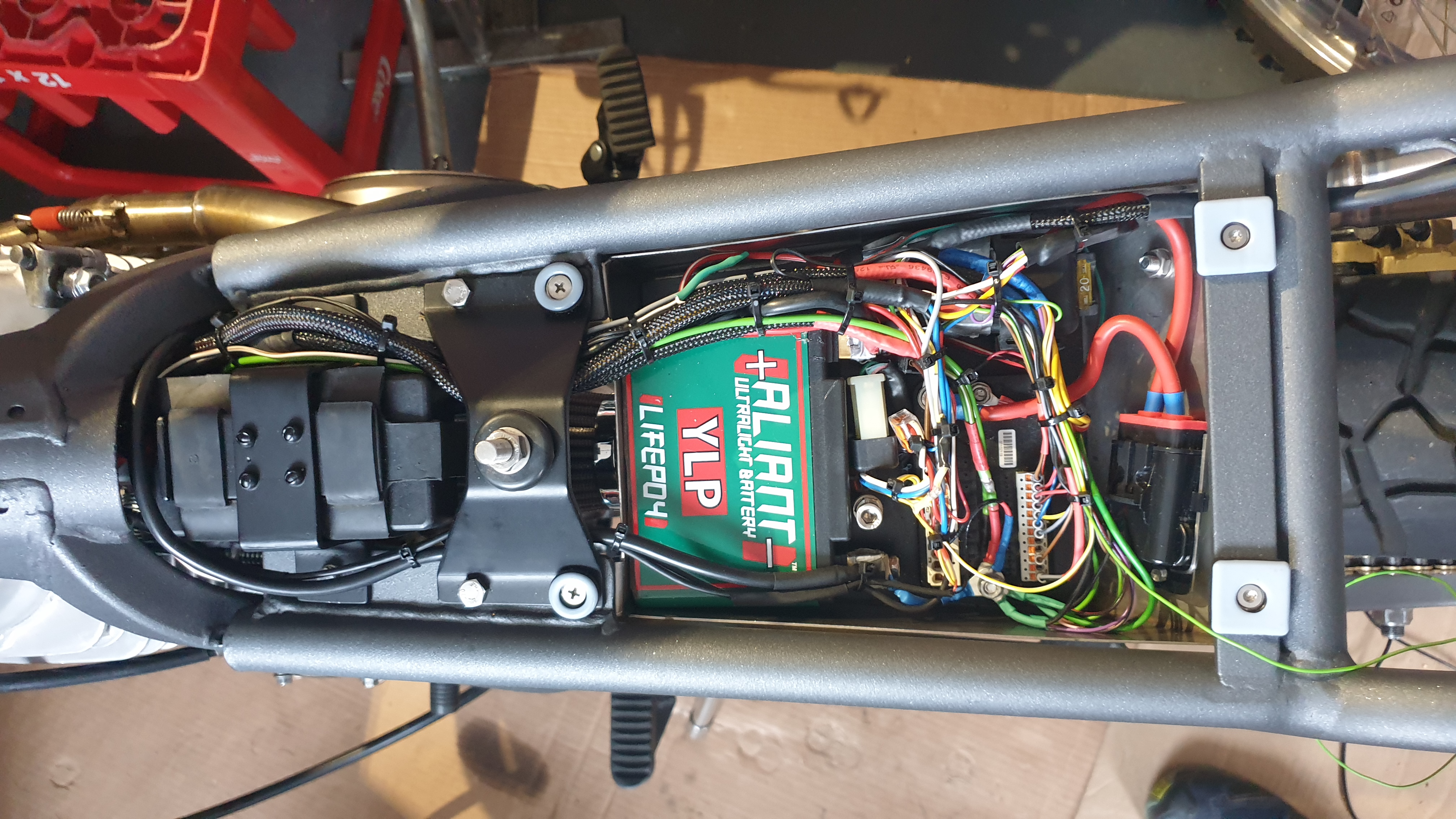

https://youtube.com/shorts/SZggN7RFylM?feature=share
... Elektrik funktioniert mit dem Motogadget mo.unit blue - Steuergerät und geändertem Schaltplan.... und der Motor scheint auch ganz gut zu laufen.... so wie geplant. Nun nur noch die Kabel schoen aufräumen, mit Aderendhuelsen versehen und dann noch n paar kleinere Baustellen
.... und schon kann ich mal ne Runde fahren.
Das Tankdesign ist leider noch nicht fertig... da muss ich mich "hinten anstellen" (O-Ton meine grosse Tochter
). Also werde ich dieses Thema dann doch spaeter angehen ... und solange bleibt der gute Originallack auf dem Tank , sonnengebleicht seit ca 40 Jahren ....

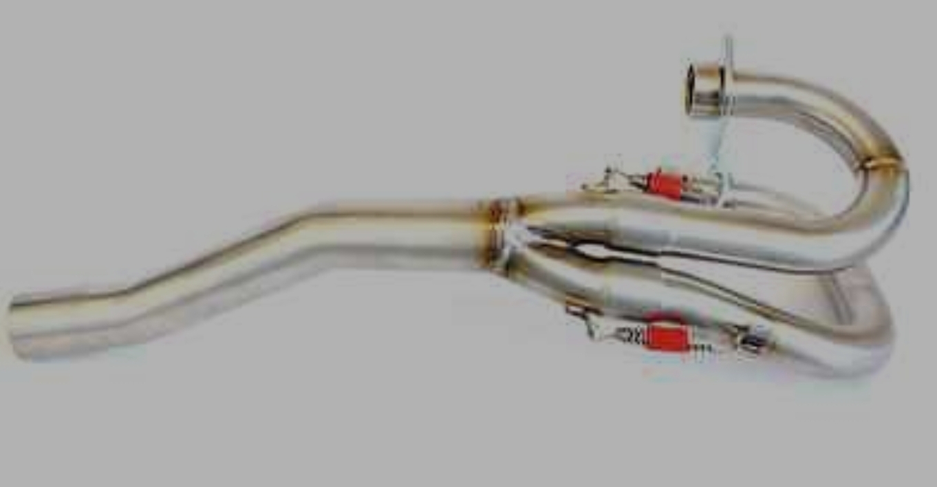

Scarimbolo
- Beiträge: 39
- Registriert: So 1. Aug 2021, 14:53
- Wohnort: Wien
- Motorrad: Honda NX 500 Dominator '90
Moto Guzzi V7 '14
Kawasaki Z400 '74 - Kontaktdaten:
Sehr sehr schöner Umbau - bravo!!
Die eine oder andere Idee werd ich garantiert für meinen Umbau klauen

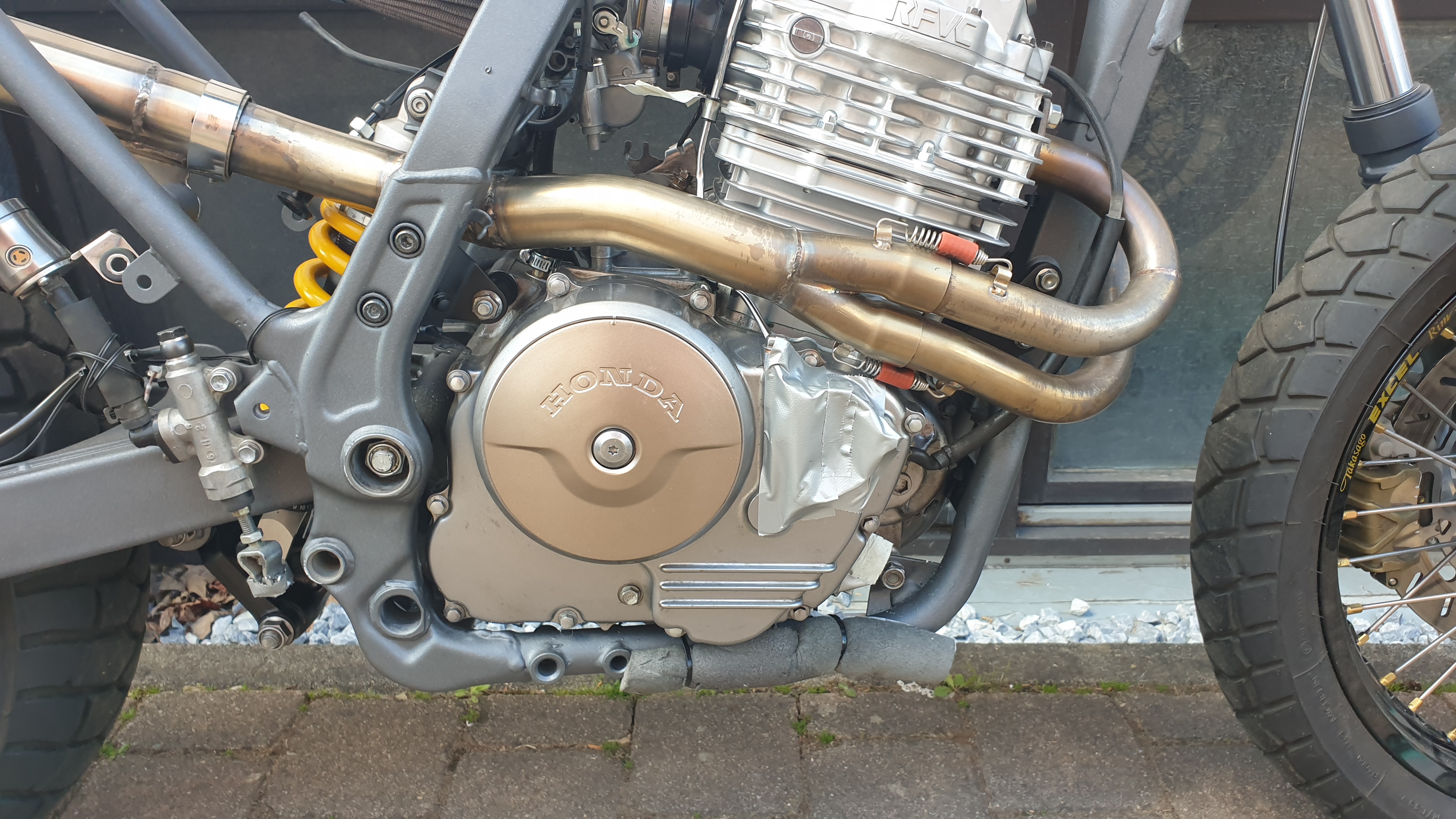

Hast du den Krümmer (halb)fertig gekauft oder ist der eine komplette Spezialanfertigung?
Liebe Grüße aus Wien,
Alex
Alex
Sometimes it's a little better to travel than to arrive
Xulofex
- Beiträge: 117
- Wohnort: Süd-D
Hallo Alex,
der Kruemmer ist aus den USA (habe ich dort bestellt und mitbringen lassen).
Ich habe den dann am Anschluss abgeflext und den Anschlusswinkel passend umgeschweisst.
Mir war das mit den Federentkopplungen wichtig, um spaeter Spannungsrisse zu vermeiden - Ausserdem fand ich das es gut aussieht
Ciao Rolf
Bem.: Klauen ist ausdrücklich erlaubt.... Bei Fragen einfach melden.
Ciao Rolf
Zuletzt geändert von Xulofex am So 19. Sep 2021, 16:13, insgesamt 1-mal geändert.

Saufein!!
Ich plane in meine Domi auch ein M-Unit blue einzupflanzen.
Der originale Kabelbaum ist ja eine Katastrophe!
Hast du den neuen Kabelbaum freestyle gemacht oder dich an einen Schaltplan gehalten?
