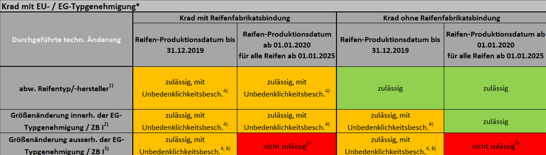

Irgendwie war dieses Thema bislang an mir vorüber gezogen bzw. ich hatte mich da nicht angesprochen gefühlt. Ende November hat meine alte Dame eine frische HU und frische Reifen erhalten. Prüfer war GTÜ. Es sind wie zuvor die Metzeler Tourance drauf gekommen. Meine RD08 hat Reifenbindungen drin. Prüfung bestanden ohne Problem.
Jetzt gibt mir die internationale Metzeler Seite den Enduro 3 als einzige Möglichkeit, die deutsche Seite gar keinen Reifen aus. Ich habe aber eine Bescheinigung vom 02.12.2020 gefunden, dass Enduro 3 und Tourance als unbedenklich erachtet werden von Metzeler, jedoch eingetragen werden müssen. Der Enduro 3 steht bei mir auch drin (ist auch auf der Honda Seite unter Reifenfreihaben genannt - Schreiben ist aber von 2000). Der Tourance als Nachfolger des Enduro 4 allerdings nicht.
Lange Rede, kurzer Sinn. Da mein Reifen DOT 2020 ist muss ich also nochmal zum TÜV und den Mist eintragen oder bis zur nächsten HU Mut zur Lücke beweisen....
Da meine alten Tourance zwar noch super Profil hatten aber 15 Jahre alt waren wären sie hingegen TÜV mäßig sauber besser gewesen. 😉 So ein Blödsinn.

Olli* hat geschrieben: Do 7. Jan 2021, 23:03 Da mein Reifen DOT 2020 ist muss ich also nochmal zum TÜV und den Mist eintragen oder bis zur nächsten HU Mut zur Lücke beweisen....
Nur dann, wenn Du eine andere als die eingetragene Reifengröße montiert hast.

Olli* hat geschrieben: Fr 8. Jan 2021, 12:50 Ist so bescheuert, dass ich es auch nicht glaube. Aber anders kann man es nicht verstehen.
Eigentlich ist es recht einfach zu verstehen; die Verordnung ist klar und logisch nachvollziehbar formuliert; keine Glaubensfrage.
Unterscheiden mußt Du allerdings zwischen einem Motorrad mit Typenzulassung und einem "Grauimport" (oder sonstigem Import) mit Einzelabnahme;
zudem, ob die montierten Reifengrößen den eingetragenen Größen (sowie Lasten- und Geschwindigkeitsindex) entsprechen oder davon abweichen.
Maschinen mit Einzelabnahme haben in i.d.R. Reifentypen vorgegeben, die auch verwendet werden müssen (ansonsten: zusätzlich eintragen).
Meines Wissens hat die Dominator in Deutschland eine Typenabnahme, daher ist eine evtl. eingetragene "Reifenbindung" (nicht die Größenbindung!) unwirksam.
Um welche Reifengröße handelt es sich denn in deinem Fall?

Olli* hat geschrieben: Fr 8. Jan 2021, 15:12 Meine Domi hat eine ABE, ...........
Bei allen alten Motorrädern ohne EU Typgenehmigung führt sie zu diesen Problemen wenn eine Reifenbindung besteht.
Du hast recht, das ist der "springende Punkt".
Ich an deiner Stelle würde eintragen lassen und nicht ohne gültige Betriebserlaubnis fahren.
