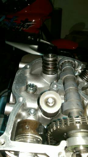

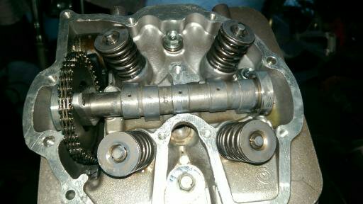

Re: Wie kann man das Rückschlagventil in der Ölpumpe Kontrollieren
Verfasst: Di 1. Jun 2021, 20:48
von RD06
ghostrider-nx hat geschrieben: Di 1. Jun 2021, 20:29 Darum meine Frage ob sich das noch "gibt" oder ob da etwas falsch ist
Alles richtig, das gibt sich. :)

von dieCobra
ghostrider-nx hat geschrieben: Di 1. Jun 2021, 20:30 p.s was ist notlaufpaste ???????
Unbedingt notwendig, ist auch im WHB beschreiben als MoS² Paste
Das ist eine Montagepaste für alle Stellen im Motor, wo beim Einbau das Motoröl abläuft.
Z.B. bei der Lockenwelle.
Die hält So lange, bis im Betrieb das Öl dann da ist.
Das ist die amerikanische Wariante, Ein bisschen dünner als Paste.
https://maximausa.com/series-315-assembly-lube.html
