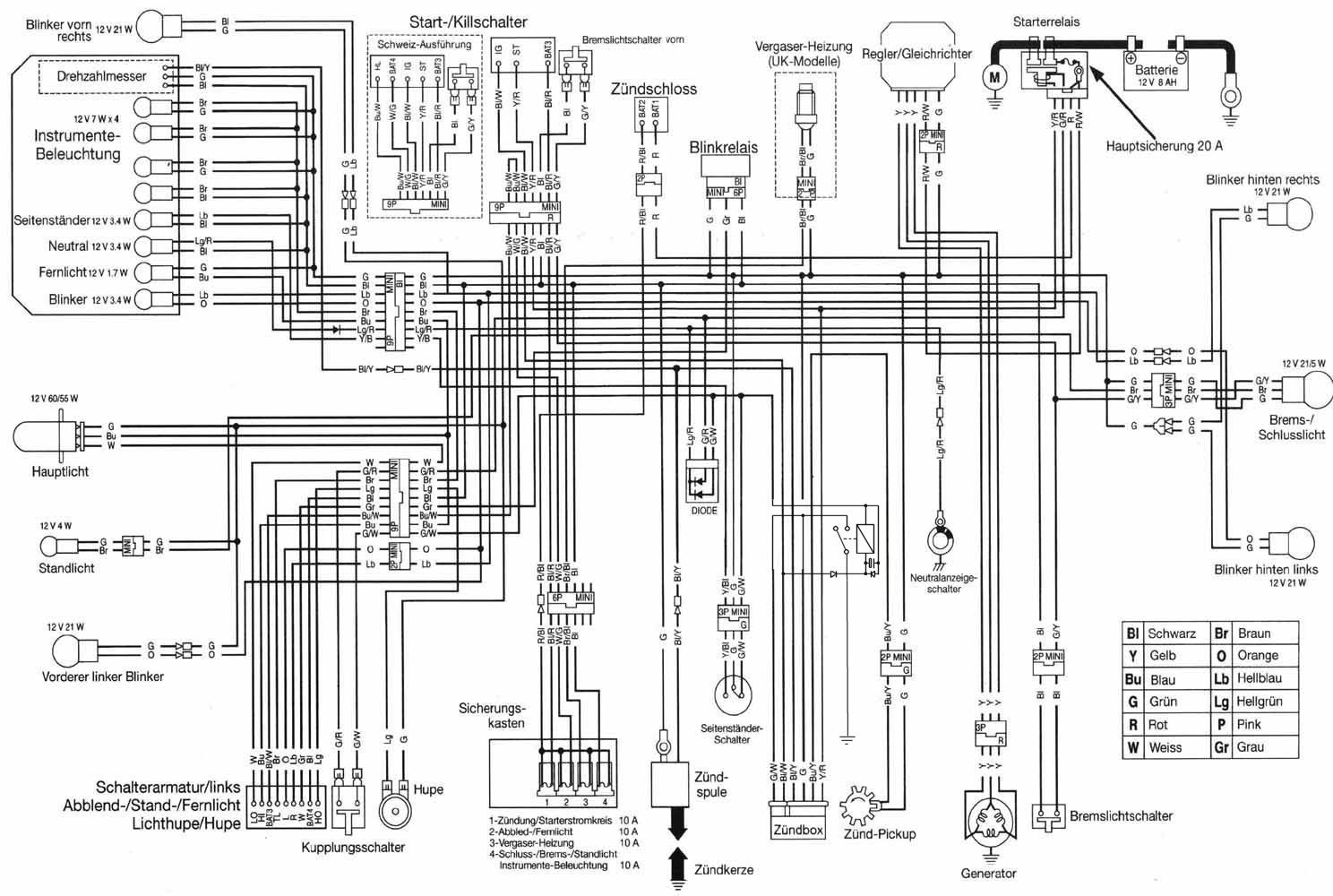

Ja. Das wäre aber sehr einfach zu machen.kc85 hat geschrieben: Do 9. Sep 2021, 14:29 ...Man müsste ggf. dann nur die Ständerüberwachung anders lösen...
Die Änderung ermöglicht dann zukünftig auch jede CDI mit der Funktionalität einer Seitenständer/Neutral-Abschaltung verwenden zu können.
Egal ob es eine CDI mit oder ohne Seintenständerdings ist, egal auch eine originale mit oder ohne oder jede andere CDI.
- Beiträge: 478
- Wohnort: Erfurt
Re: Neue programmierbare CDI. Tests, Erfahrungen..
Wie würdest du die Abschaltung denn lösen?
Das ganze sollte möglichst simpel und vor allem robust (sprich ausfallsicher) gestaltet werden. Da hast du sicher am ehesten den Überblick, wie man das sauber (und ohne übermäßigen Eingriff in die originale Elektrik) realisieren könnte.
Vielleicht kannst du da ja eine Möglickeit skizzieren.
- Beiträge: 5133
Es gäbe drei Möglichkeiten, die sich im Aufwand kaum unterscheiden.
Alle drei erfordern ein Relais (Kleinsignalrelais waschdicht), Diode (2), Elko (1) und einige wenige Änderungen an den Adern zur CDI
(kann man leicht zugänglich ganz oben machen auf dem Weg zu den CDI Steckern, die freien letzten ca. 10 cm).
Ein auftrennen von grün/weiss (die Leitung zur Sicherheitskette) und grün, Brücken von grün/weiss (zur CDI hin) mit grün (zur CDI hin).
Eine neue eigene Masseleitung (am besten vom Geweihträger der Armaturen) für das Relais.
Eine Plusleitung (kann man von der Plus Zuführung zur CDI, schwarz/weiss abnehmen) für das Relais.
Variante 1.
Die neu gesetzte Brücke an der CDI (zur CDI hin) (grün/weiss zu weiss) wird zukünftig vom Relais (dessen Schliesser/Arbeitskontakt) zu Masse geschaltet.
Die Relaiswicklung bekommt einmal Plus (abgezweigt von schwarz/weiss zur CDI)
und die andere Seite der Wicklung geht an das abgetrennte alte grün/weiss (Richtung Sicherheitskette).
Die Diode kommt (Anode zu Plus, Kathode zur Wicklung) in die Plus Zuleitung zur Relaiswicklung,
der Elko (Polungsrichtig) parallel zur Wicklung, die 2. Diode antiparallel zur Wicklung.
Die anderen zwei Varianten nachher.
Variante 1.
Zuletzt geändert von langer am Do 9. Sep 2021, 21:09, insgesamt 1-mal geändert.
- Beiträge: 5133
Variante 1 kurz gekritzelt.
Capri 28
