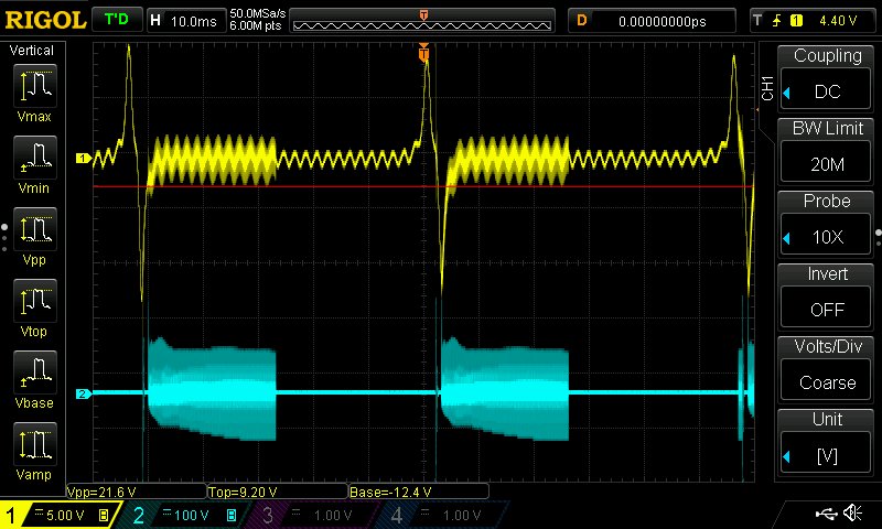

Erstmal paar Bilder.
Bissi schwierig zu erklären. Es bräuchte noch mehr Text. Drum erstmal nur diesen einen Teil.
Man achte auf das gelbe Signal oben (es ist das Signal des OT-Geber am Eingang der CDI), auf die "Reinheit" der "Linie" (des Signal)
ab dem Triggerzeitpunkt, dem Zündzeitpunkt (der kurze hohe Impuls blau) und danach während dem Ladevorgang (das nach kurzer Pause länger folgende Ereignis blau).
Drehzahl ca. 1000 upm

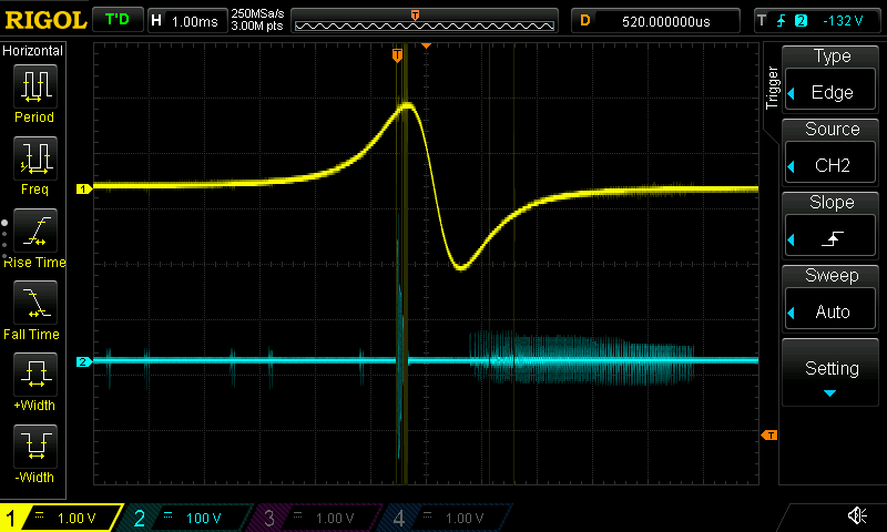

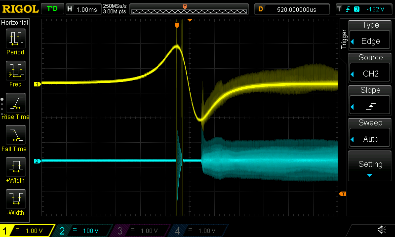

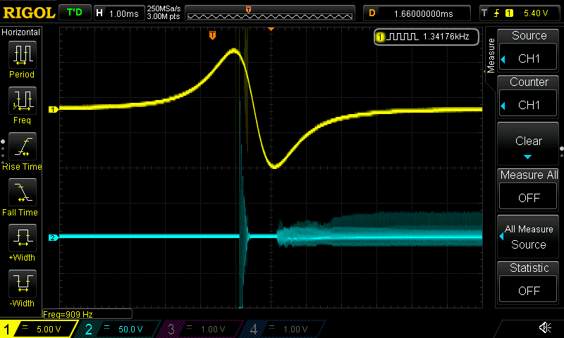

Original CDI
Die (über amazon) CDI
Die besagte CDI
Und hier ein Ausschnitt des Vorgang bei ca. 2500 upm (ein Ausschnitt der zwei Vorgänge auf der Zeitachse zeigt da die zeitliche Abfolge bei 2500 upm schneller vonstatten geht).
Die rote waagerechte Linie befindet sich an dem Punkt (Spannung) an der eine Triggerung erfolgen würde.
Da der Signalpegel mit zunehmender Drehzahl ansteigt (Prinzipbedingt bei einem induktiven Geber), werden die "Zacken" auch nach unten grösser
und da diese bei 2500 upm (Bild) schon "fast" den Triggerpunkt erreichen, erreichen sie ihn bei knapp 2900 upm (die Drehzahl ab der der Drehzahlmesser in die Höhe schnellt) tatsächlich.
Das hat zur Folge, dass die CDI bei jeder dieser "Spitzen" die nach dem eigentlichen Zündzeitpunkt auftreten erneut zündet.
Dem Motor ist das egal, solange auch die tatsächlichen Zündzeitpunkte weiterhin noch bedient werden.
Der Drehzahlmesser interpretiert dies freilich als eine viel höhere Drehzahl (den interessieren nur die Anzahl der Zündpulse pro Zeit).
Ab ca. 4000 upm werden die Zündzeitpunkte (die zusätzlichen zwischen den eigentlichen) so häufig (die zweite Störgruppe weiter rechts erreicht dann ebenfalls den Triggerpunkt),
dass das Netzteil in den dann zu kurzen Pausen nicht mehr genügend Zeit hat den Kondensator aufzuladen (es entspräche immerhin mehreren zehntausend Umdrehungen).
Die Folge ist ein Zusammenbruch der Spannung (Leistung) zur Zündspule. (Das natürlich dann auch an den tatsächlichen Zündzeitpunkten). Die Aussetzer des Motor beginnen.
Das ist jetzt sehr vereinfacht erklärt.
Der Grund weshalb dies bei besagter CDI passiert und bei der Originalen sowie der über amazon überhaupt nicht relevant wird
liegt am Design der Schaltung (der Dämpfung) ihres OT Eingang. (Erklärung auf Wunsch).
