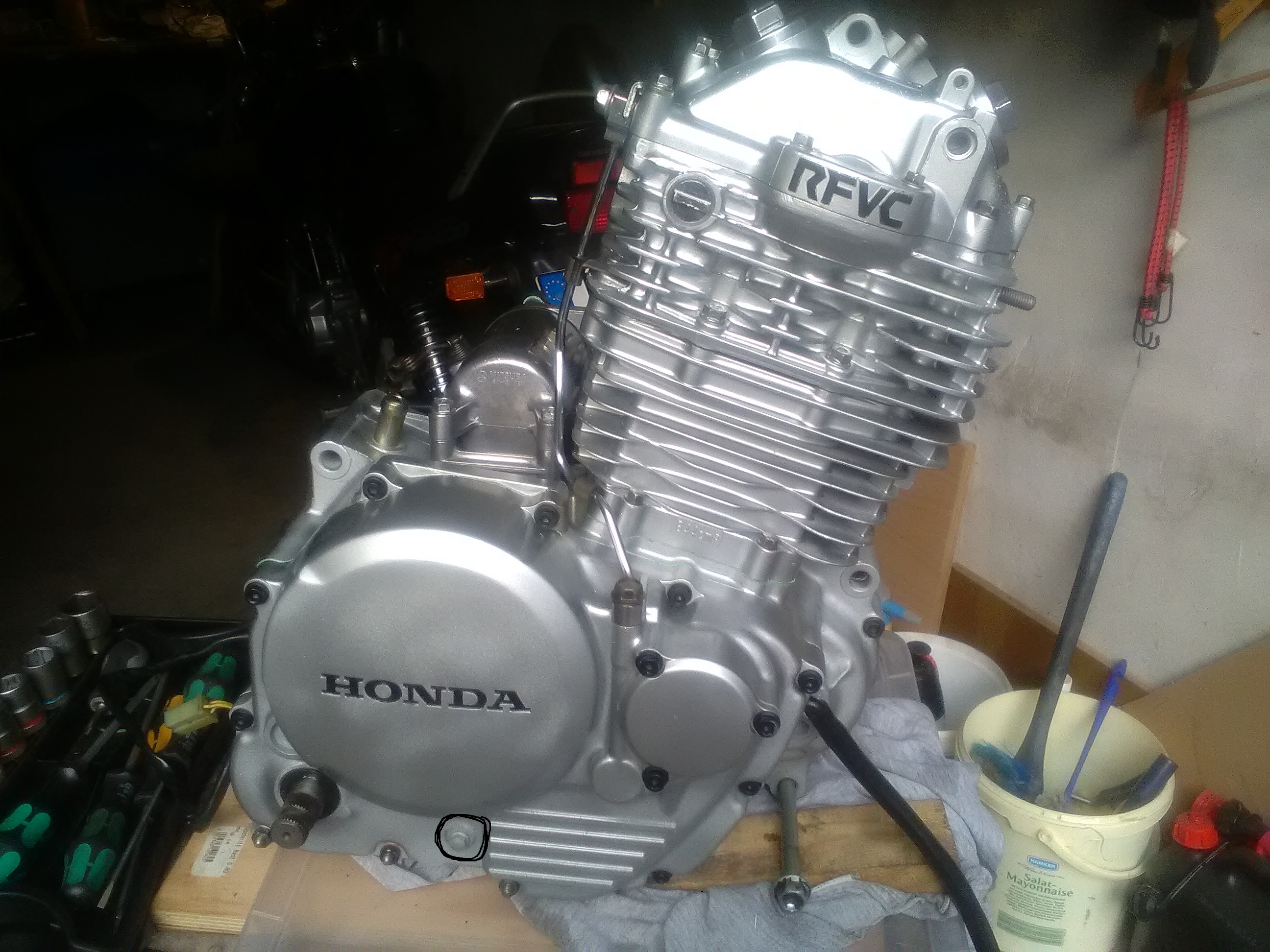

Sollte man aber, nach dem ungewöhnliche 2,5 L reinpassen.
An der linken Seite (Kupplungsdeckel) ist eine kleine Schraube links etwas tiefer als der Ölfilterdeckel. Möppi gerade stellen, Schraube herausdrehen.
da sollte leicht Öl herauslaufen. Wie bei der Getriebeeinfüllschraube beim Auto. Wenn es rausläuft, ist der Füllstand erreicht. :D

Die da....
habe ich noch nie aufgemacht. Aber damit kann man den Sumpf messen.
Beiträge: 6256
Re: Nochmal Ölstand, die 246zigste
Andy das ist das andere Links 🤫
aber die richtige Schraube 👍
Beiträge: 756
Ja, diese Schraube kenne ich, ist zum Ölstand kontrollieren. Ist bei mir noch original von Honda verschlossen, war also noch nie auf.
Warum auch?
Ich kann da nachsehen, ob Öl kommt. Mehr nicht. Ölsumpfstand Höhe messen? Messen geht so nicht. Wenn Öl gelaufen kommt, sagt mir das rein gar nichts zur absoluten Füllhöhe. Nur soviel, daß bis mindestens zur Bohrungshöhe Öl vorhanden ist. Weil es bis mindestens zu dieser Höhe für das reibungslose Funktionieren des Motors samt Getriebe und Kupplung notwendig ist. Nicht mehr und nicht weniger.
