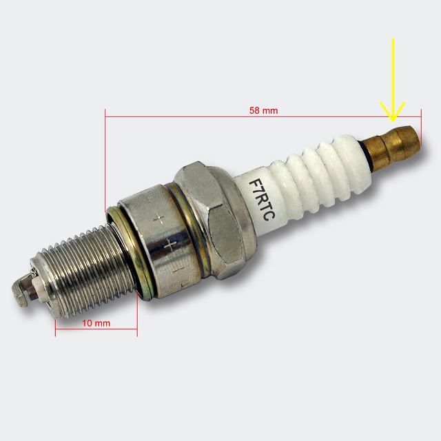

Achso völlig vergessen !! ihr braucht eine Messing oder Alu Schraubmuffe für den Kerzenanschluss (oben auf dem Isolator). Die muss vorher draufgedreht werden.
Gibt's in jeder gut sortierten Kruschelkiste :) (und wenn nicht bei jeder netten Autowerkstatt).
Die Stecker rattern nicht oben über's Kerzengewinde wie der Domistecker sondern rasten "ausschliesslich nur" auf einer Stecker-Anschlussmuffe !!
