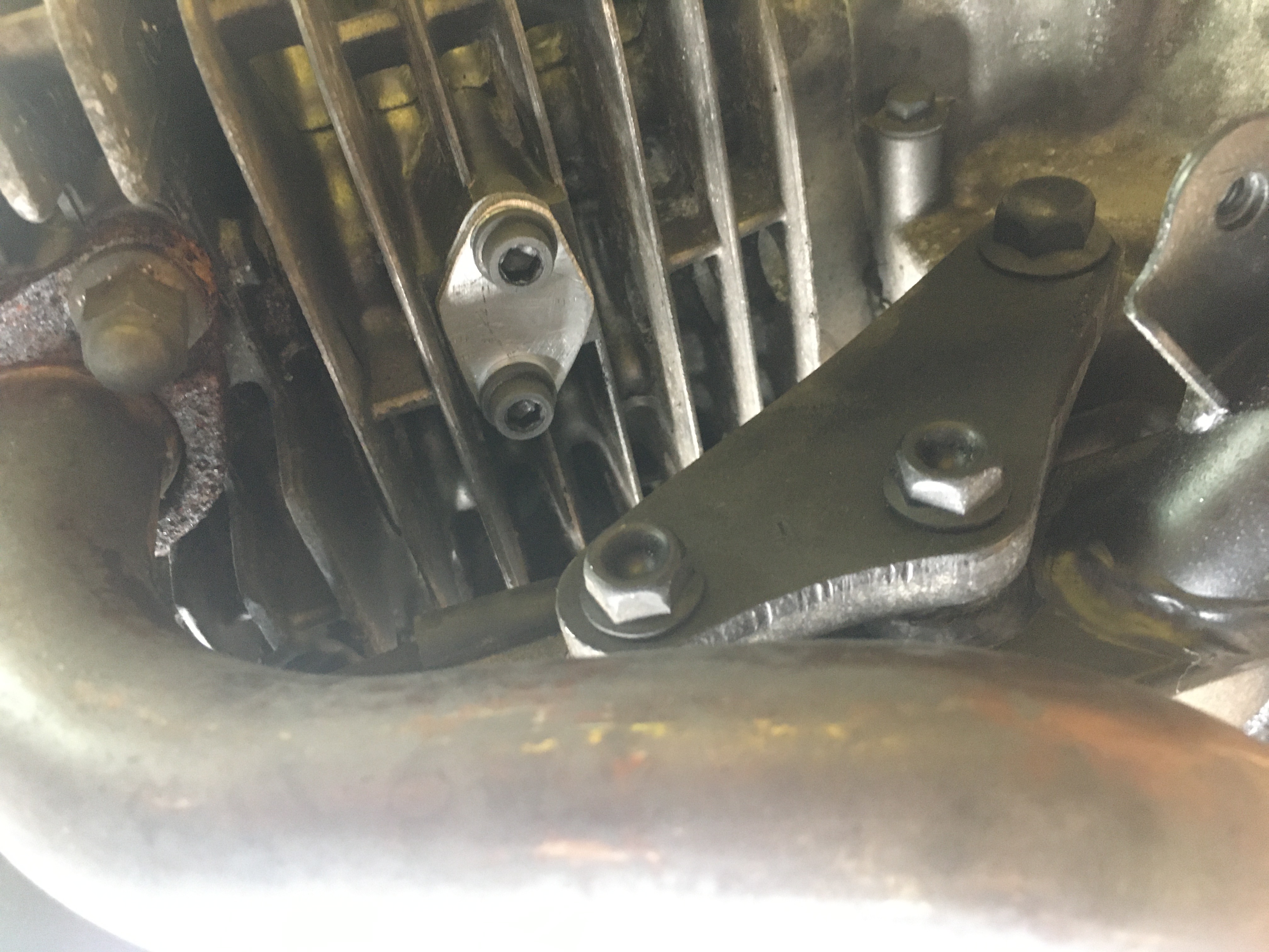

Re: Jetzt neu, SLS VERSCHLUSSPLÄTTCHEN
hanspumpel hat geschrieben: ↑Mi 13. Mai 2020, 15:47 Ich hätte auch gerne einen Satz für meinen Austauschzylinder. Aber nur wenn Du die als Brief verschicken kannst.
Wenn es als Päckchen muss, kann ich mir die selber aus Gold machen. Das ist dann auch nicht teurer.
...gold...
selbst gemacht...mit meinem schleifbock.
Geht auch.
Hast Du da noch eine Dichtung drunter?
...bis jetzt nicht. aber die erste probefahrt war zu kurz, war nur tanken
falls da irgendwas auffällig wird, kann man in 5 min die dichtungen drunter setzen.

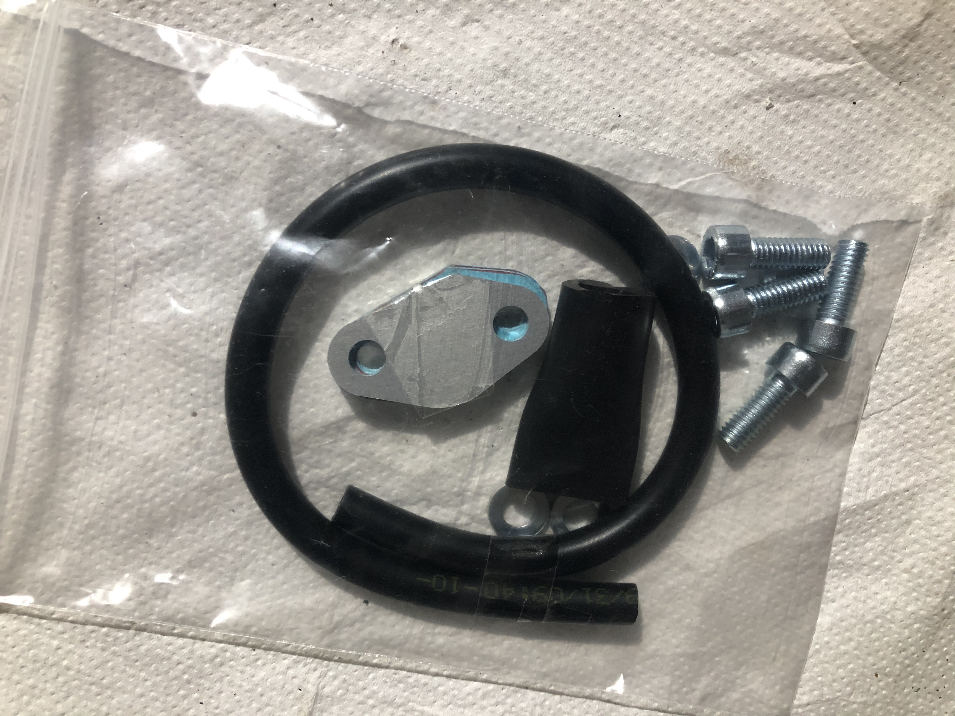

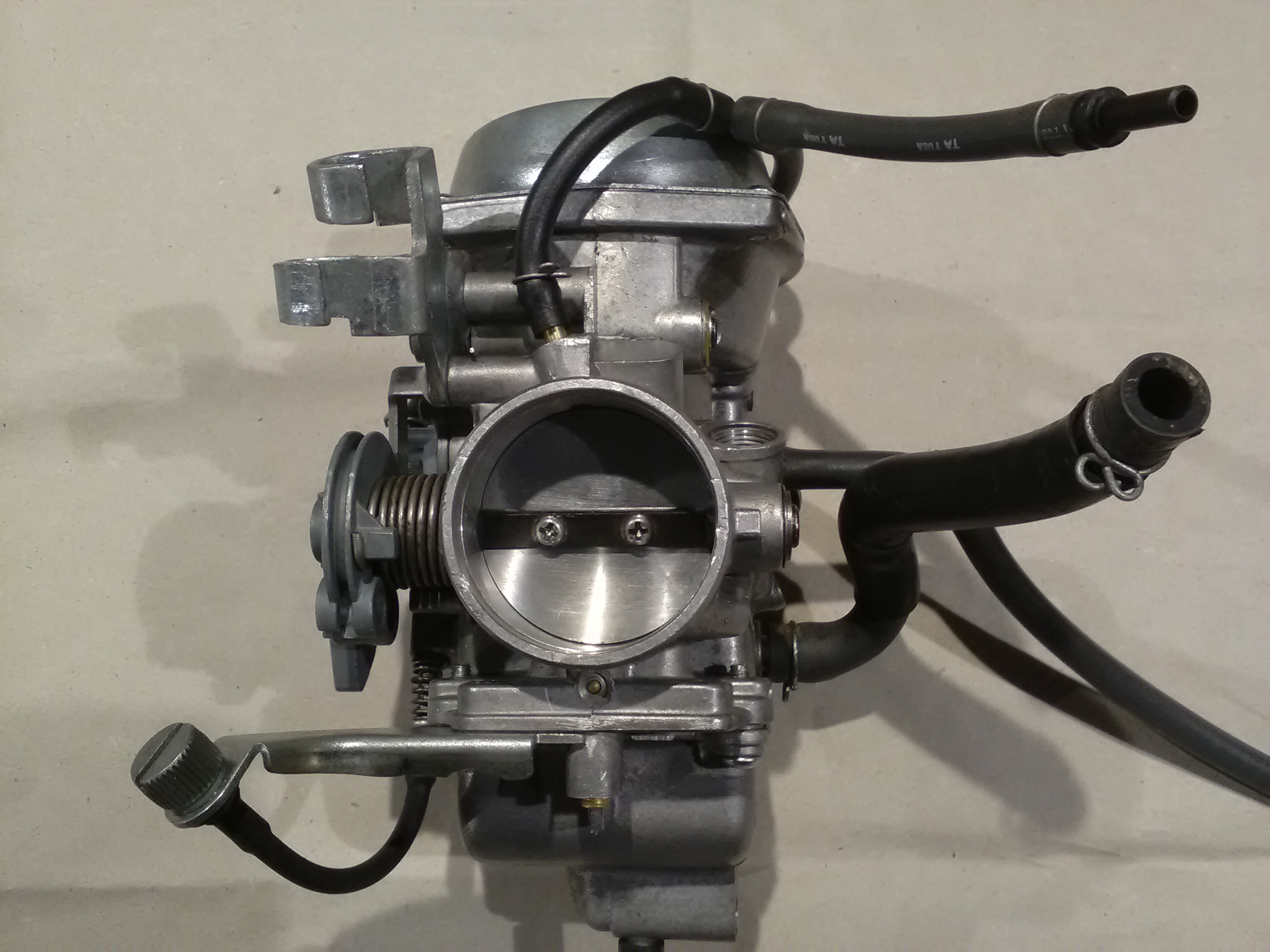

Der Schlauch mit dem T- Stück kommt wech.
Dafür durchgehend der Andere an den selben Stellen.

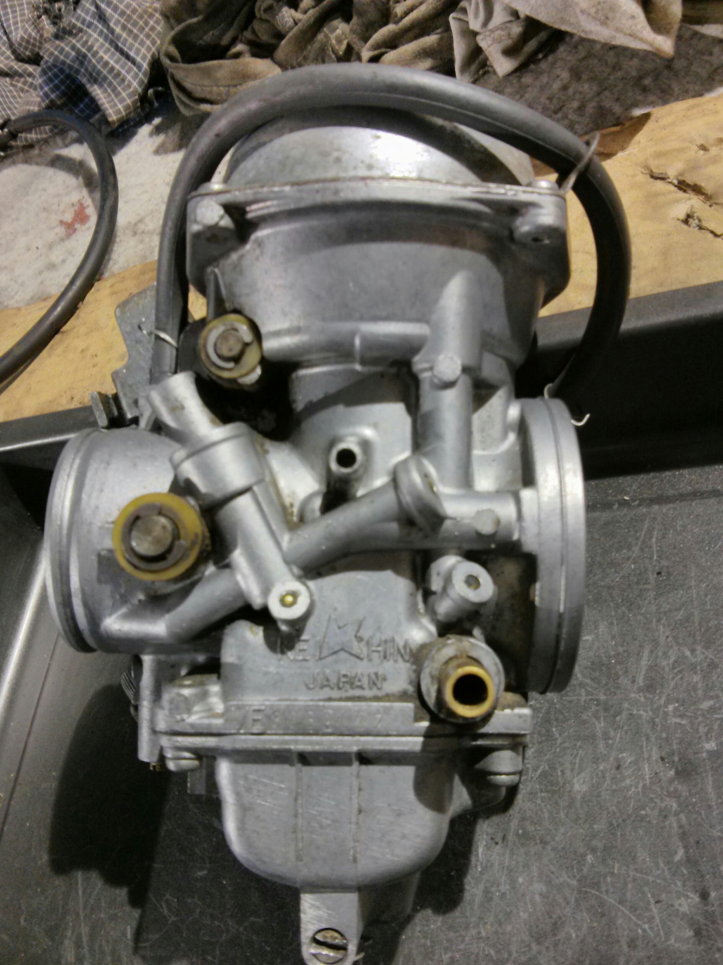

MoinLim0 hat geschrieben: ↑Sa 6. Jun 2020, 18:49 ...hätte ich das gewusst:
https://de.aliexpress.com/item/33045295 ... hweb201603_
dann hätte ich mir wohl die ganze arbeit gespart...![]()
habe heute auch das Zeugs lahm gelegt, aber habe nicht den Satz von der Cobra verwendet, obwohl ich den hier liegen habe.
Mich stört der Kasten und das Geschlauche nicht, und ich spare mir u.U. Diskussionen mit irgendwelchen Leuten die Ahnung haben.
Habe alle Schläuche mit Alu-Rund Material verschlossen und den ganzen Mist eben wieder dran geschraubt.
Mal sehen ob man fahrtechnisch was merkt
