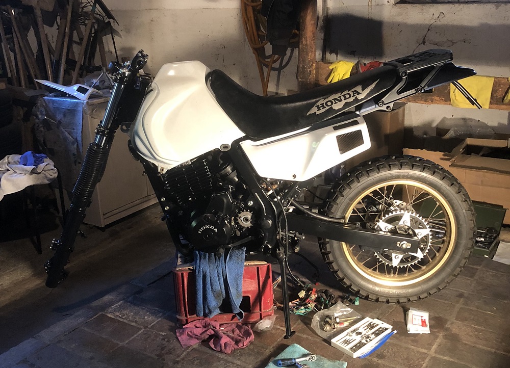

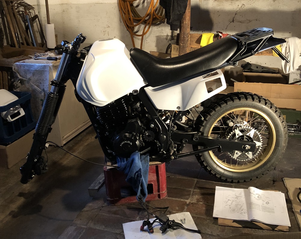

So, hat jetzt etwas gedauert, aber jetzt hab ich alles da und konnte mal ausprobieren.
Rahmen 1988 Sitzbank 1994 Tank 16L.JPEG (299.26 KiB) 7806 mal betrachtet
Rahmen 1988 Sitzbank 1988 Tank 16L (1).JPEG (312.01 KiB) 7806 mal betrachtet
! Achtung ! Mittlerweile ist ein 88er Rahmen verbaut.
Erstaunlicherweise haben beide Sitzbänke am Tank einen ähnlichen Winkel, ich muss aber dazu sagen dass die 88er Sitzbank mal beim Sattler war und auch aufgepolstert wurde.
in der Kombination mit dem Heck (Ami-Version) und den 88er Seitendeckeln sieht man bei der 94er Sitzbank deutlich das hinten bei der Sitzbankaufnahme am Rahmen eine Lücke ist.
Das ist auch der Grund warum ich mir dann doch noch eine 88er Sitzbank zugelegt habe (ich verwende hier lieber die Bezeichnung 88er als RD02, da das wegen den Facelift Modellen doch sehr gern zu Verwirrung führt und Uromi auch nicht jedem was sagt). Die 88er Sitzbank ist am Tank leider etwas kürzer und steht auch ein bisschen weiter ab als die 9444er Sitzbank.
Eine Mischung aus vorderer Teil 94er und hinterer Teil 88er wäre da ideal...Träumen darf man ja noch :mrgreen:

Im Prinzip müsste zu dem 16-Liter Tank mit 94er Sitzbank auch das Heck der 94er verbaut werden. Dann sieht das wieder stimmig aus. Aber dann brauchst du auch die 94er Seitendeckel.
Oder alles auf 88 belassen: 13-Liter Tank mit 88er Sitzbank und das aktuell verbaute Heck.

Bei den beiden Bildern sollten die Bildunterschriften korrgiert werden.
Auf dem ersten Bild ist die Sitzbank von 1994 (die mit dem Honda-Schriftzug).
Auf dem zweiten Bild die aufgepolsterte Sitzbank ist von 1988.

Barniebutsch hat geschrieben: Do 4. Aug 2022, 12:07 Bei den beiden Bildern sollten die Bildunterschriften korrgiert werden.
Hab ich geändert, danke für den Hinweis ;)

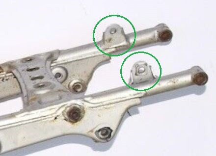

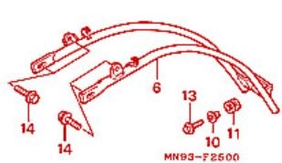

94er Seitendeckel hab ich sogar noch rumfliegen und das 94er Heck auch, nur ist der Rahmen ja von 88 und da ist dieser hintere Heckrahmen zum anschrauben (Bürzel) und die Aufnahme von diesem anders als beim 94er Rahmen. Habs zwar noch nicht ausprobiert aber bin der Meinung dass deswegen auch das Plastikheck der 94er nicht auf den Bürzel der 88er passt/bzw richtig aufliegt.
Vor allem auch wegen der vier Aufnahmepunkte für die Gepäckbrücke am Bürzel (1.Bild grün markiert), die somit wegfallen würde, ich für Touren aber nicht missen will :)
Die vier seitlichen Befestigungspunkte vom Heckfender am Rahmen sollten aber identisch sein, nur dass beim 94er Ramen die Erhöhung beim Gewinde breiter ausfällt. Bei Gelegenheit kann ich mal schauen ob die Kombination mit 88er Bürzel für rein optische Zwecke funktioniert, sollte an sich auch, da der Bürzel von 1988 flacher ist als der von 1994. Andersrum wirds vermutlich schwierig...

Hier noch der Unterschied bei der Aufnahme des Bürzels am Rahmen :
Aufnahme Bürzel 1988.JPG (37.93 KiB) 7806 mal betrachtet
Aufnahme Bürzel 1994.JPG (13.77 KiB) 7806 mal betrachtet
