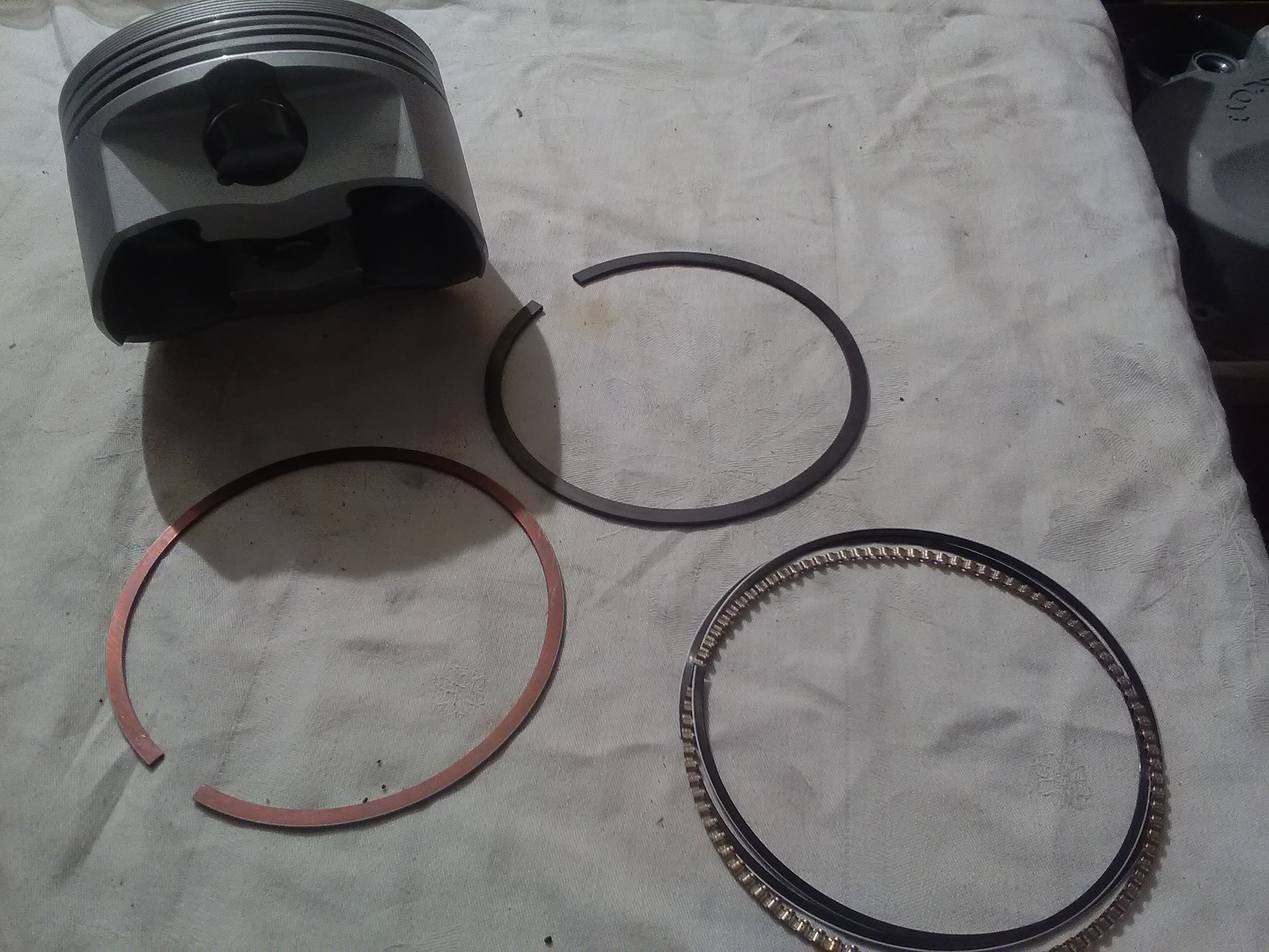

Wo kommt welcher Ring hin? Betrifft die oberen Beiden. der dreiteilige Ölabstreifring ist klar (unten).
Ich habe zwei alte Kolben, die verschieden bestückt sind, bzw. die Ringe jeweils an anderer Position haben.
Und einen neuen Kolben mit noch nicht montierten Ringen anbei.
Der eine Ring ist ein bisschen schmaler und hat leicht gefaste Kanten nach außen und schimmert kupfern.
Der andere Ring ist minimal breiter, hat scharfe Kanten nach außen und sieht einfach aus nach Stahl.
Auf den neuen Ringen steht N50 drauf, auch bei den beiden von einem alten Kolben.
Der eine alte hat nur bei beiden N draufstehen.
Lt. I Net Recherche ist der kupferfarbene der Kompressionsring und dient auch zum Wärmetransport.
Der scharfkante der Minutenring und kommt an die zweite (mittlere) Position.
Die Bezeichnungen N bzw. N50 immer nach oben.
Ich hoffe das das der richtige weg ist und das ein alter Kolben falsch bestückt war.
Aber welcher?

Hallo Andi - das stimmt so - die 'Schrift' a.d. Ringen immer zur Zündkerze hinLt. I Net Recherche ist der kupferfarbene der Kompressionsring und dient auch zum Wärmetransport.
Die Zahl nach dem Buchstaben gibt an, dass es sich z.B. bei 50 um die zweite Übergröße handelt (25, 50, 75 u. 100).
Auf dem Kolben sollte sich dann auch der entsprechende Stempel befinden - aber auf jeden Fall nochmal nach-messen.

Meine Hauptfrage ist,
wo kommen die Ringe hin?
Kommt der Ring mit den scharfen Kanten in die Mitte und der mit den gefasten Kanten nach oben oder umgekehrt?

Du kannst die Ringe nicht vertauschen, der untere Kompressionsring ist dicker und dazugehörige Nut ist breiter.

Ich dachte, der Obere ist der Kompressions- und Wärmeleitring.
- Beiträge: 5571
Re: Kolbenringe
Hier mal Fotos von den neuen Teilen.
Und der Kolben ist auch mit 05 gestempelt.

Andi - das hast Du schon selbst beantwortet (Sredju auch nochmal) - links oben, mitte 2th und rechts unten.
Schrift auf den Ringen immer nach oben.

die Kolbenringe kann man nicht vertauschen bei dem ABP Kolben, da sie eine unterschiedliche Dicke haben. Übrigens eine gute Wahl, habe ich auch bei ABP machen lassen. Ist kein Rennkolben.
Der Ölabstreifring ist ein wenig filigran/spröde vom Material, wenn ich mich recht entsinnen kann. Den sollte man nur mit Zange einsetzen.
