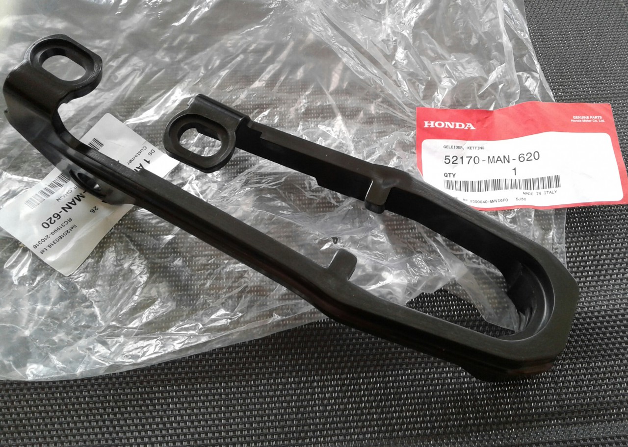

Re: Kettenschleifer von RD08 an RD02
Hi,
hab das Thema gerade nochmal aufgegriffen. Habe heute den RD08 Kettenschleifer bekommen. Will ihn an meine RD02 bauen, dazu braucht man noch eine Unterlegscheibe mit der Teilenummer 52171-MAN-620.
Allerdings hab ich die noch nicht bestellt. Weiß jemand eine alternative Scheibe oder Möglichkeit für die Befestigung?
Im Gegensatz zum RD02 Schleifer fühlt sich das Teil hier wie Hartplastik an. Ich kann mir gut vorstellen dass sich die 49,80€ gelohnt haben
Alternative würde ich nicht nehmen, da die Dinger so ne spezielle Form für die Langlöcher haben.
Haltbarkeit ist so ne Sache. Hab meinen vor 2 Jahren getauscht. Bei der Begutachtung nach dem Treffen ist mir aufgefallen, der ist schon wieder porös. Jetzt bau ich den alten aus der Schlachtdomi ein. Der hat sich schon mehrere Jahre beweisen können und sieht noch top aus.
