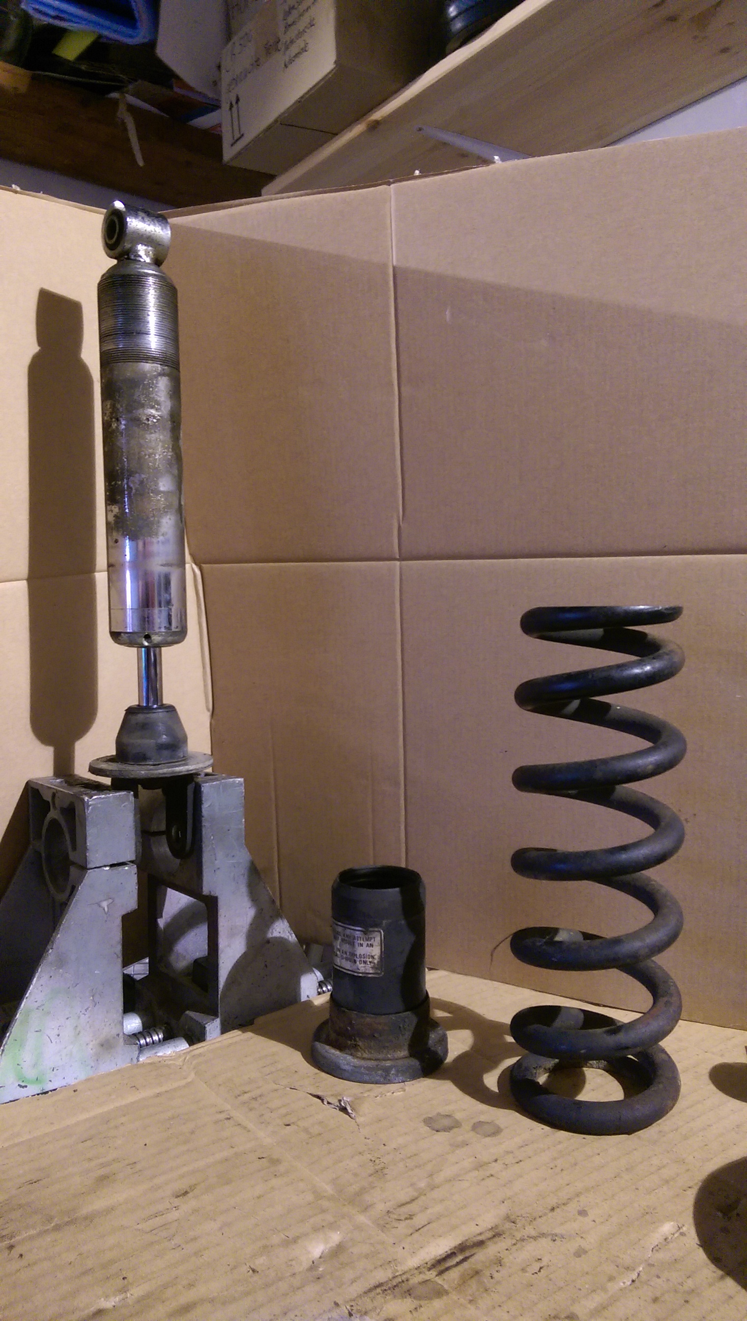

Nein, eine Federpresse braucht man für hinten nicht.
Aber es ist sehr aufwändig, das Federbein am oberen Bolzen zu befreien.
Weil, wie schon betont, wenn der Bolzen original verbaut ist, vom Luffi verdeckt wird. Ab Bj. 95 RD 08 habe ich keine Erfahrungen.
Deshalb muss der Luffi weit nach hinten geschoben werden und deshalb muss der Feder hinten auch gelöst werden.
So z.B:
Erstmal gründlich schrubben:
Nach dem Lacken sieht er wieder fesch aus.
und wieder zusammenbauen.
Dabei diesmal den Bolzen (oben) anders herum reinschieben, dann brauchst nur den Luffi verschieben und nicht den Fender ausbauen.
Re: Gabel- und Dämpferwartung selber machen?
