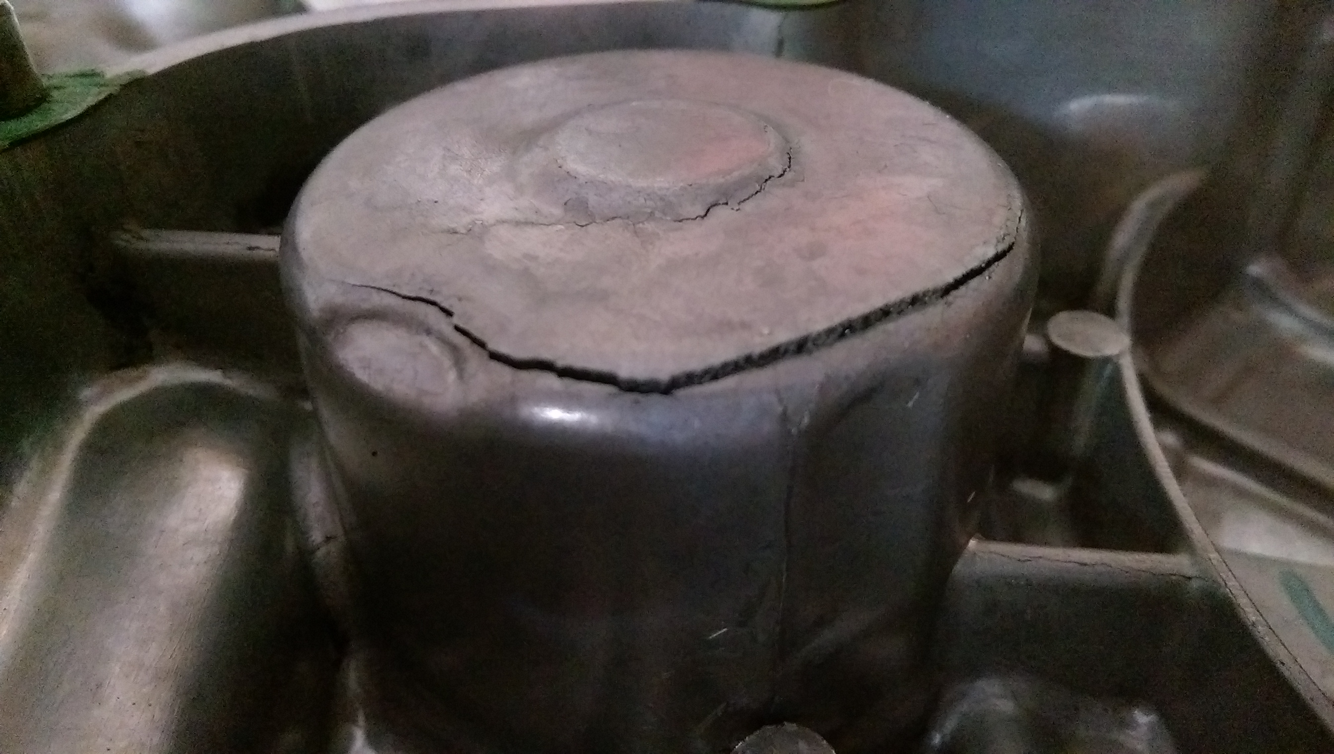

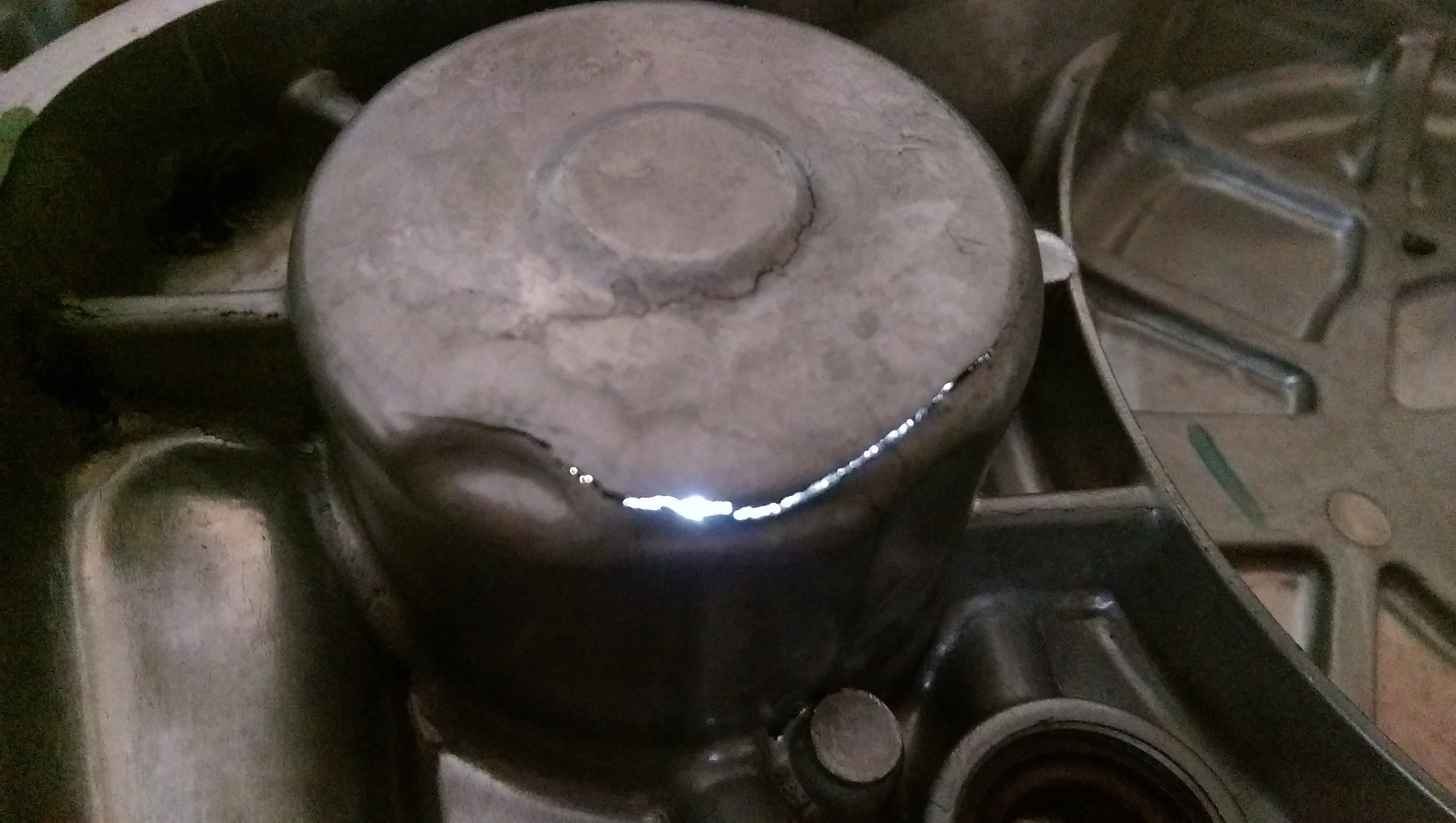

Ursache, Ölfilter verkehrt herum eingebaut, Riss im Deckel, kein Öltransport mehr zum Kopf.
Hast Du zufällig auch den Ölfilter beim letzten Ölwechsel getauscht?

Hallo Andi, also so einen Riss im Filtergehäuse hab ich zum Glück nicht. Öl kommt oben an der Steigleitung an, das hatte ich letztes Jahr geprüft.
Filter ist neu und richtig drin. Das Geräusch ist nur beim Anhalten im Leerlauf, beim Fahren definitiv nix zu hören.

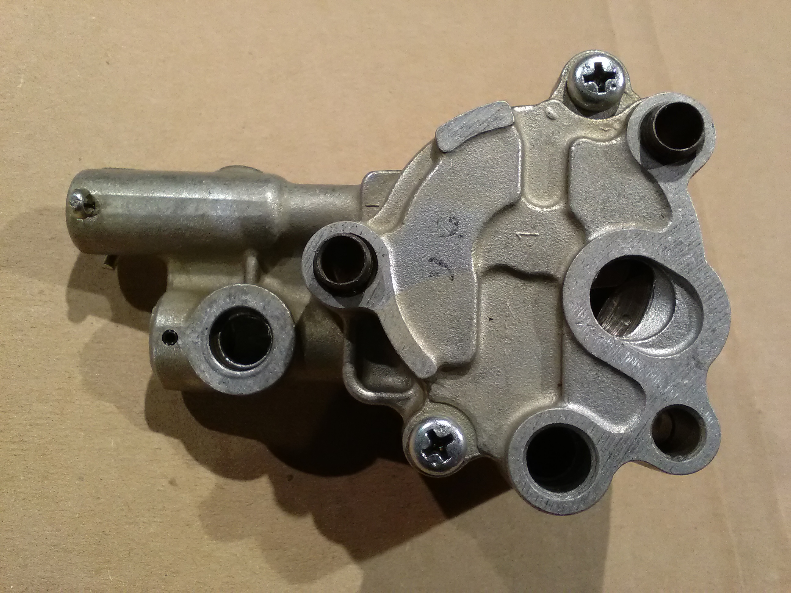

Ich komm an das Ventil also nur mittels Ausbauen der Pumpe? Ich dachte die beiden Leitungen sind direkt an die Anschlüsse der Pumpe gesteckt?
Hast du zufällig ein Foto von der Rückseite der Pumpe? Ich komm nicht drauf wie die Pumpe mit den beiden Leitungsanschlüssen die in den Motor gehen, verbunden ist.

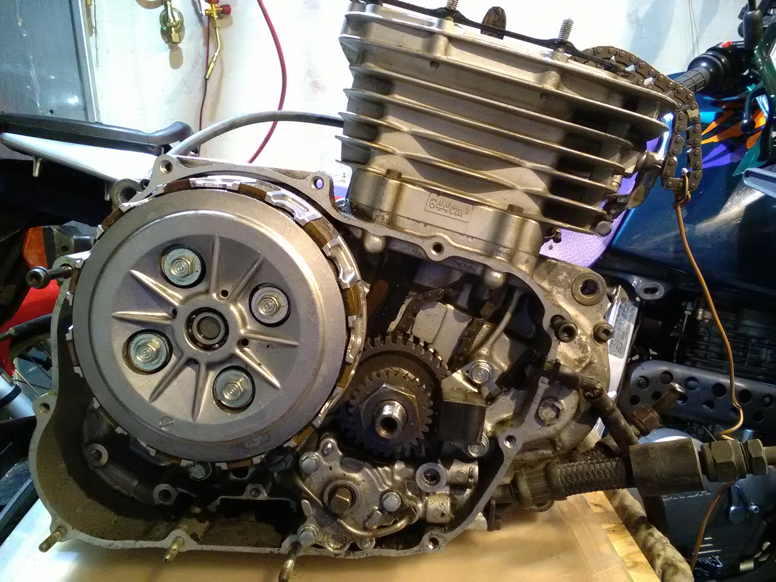

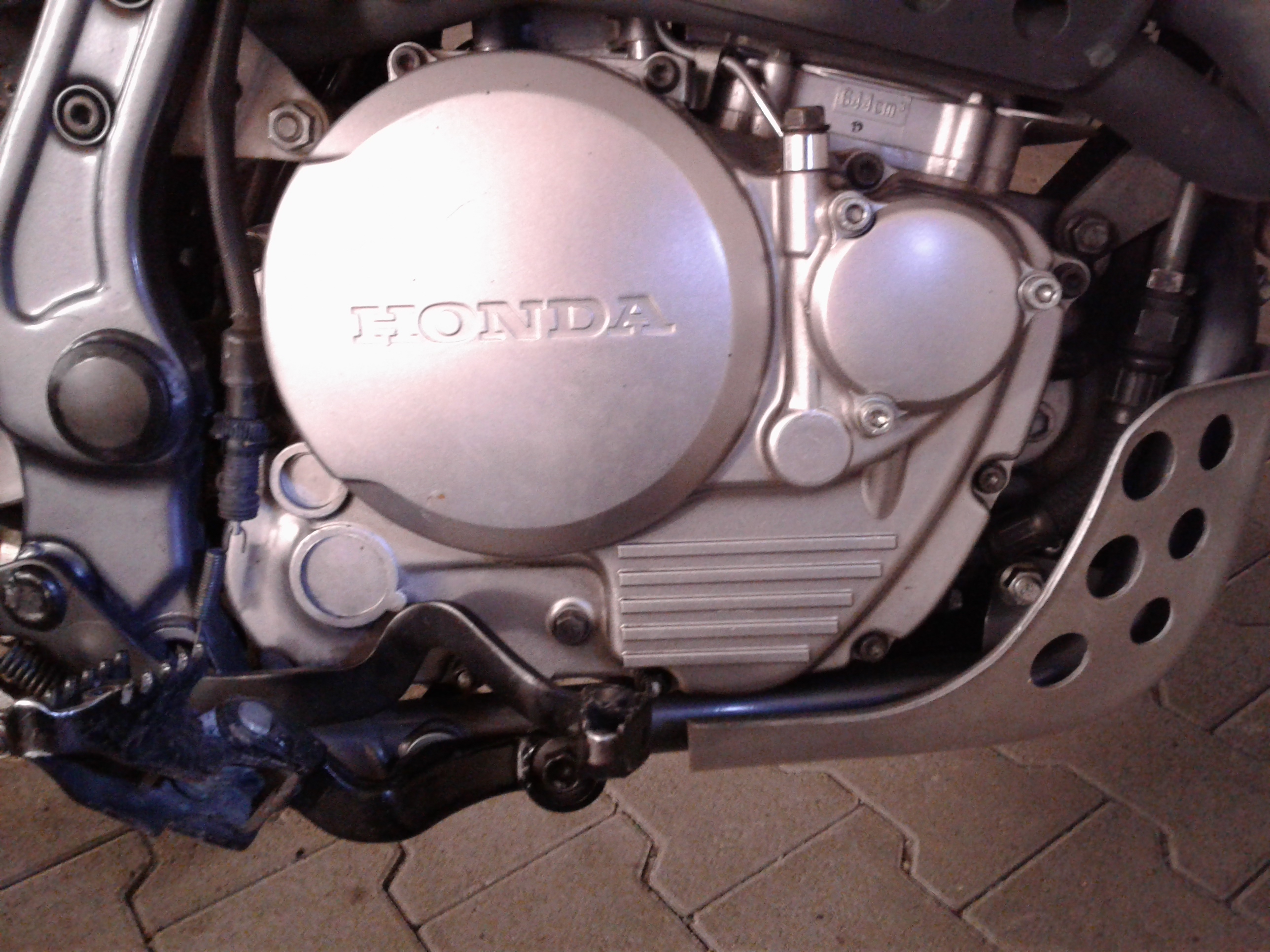

Der Kupplungsdeckel geht leicht abzunehmen. Domi möglichst tief auf die linke Seite kippen (Kissen o.ä. an eine Wand), vor wegrollen sichern und man muss nichtmal das Öl ablassen.
Besorge dir vorher eine neue Dichtung (die günstige bei Louis reicht) denn die Originale "teilt" sich auf jeden Fall kaputt.
Wenn du Tips brauchst wie der Deckel dann wirklich 100pro dicht zu kriegen ist (nichts ist schlimmer als alles wieder zusammen zu haben und der fängt nach ner Weile an zu nässen), frage ruhig.

Die Pumpe ist definitiv nicht mit den Schläuchen direkt verbunden.
Die Schläuche gehen in den Motorblock und der ist mit einem Bushing und O-ring an der Rückseite der Pumpe verbunden und es gibt noch eine Ölleitung hinter dem Deckel.
Mal schauen, ob ich Fotos finde.

Der Deckel (falls noch nie ab und Ori Dichtung) klebt ganz gut.
Hebeln nur mit Holz oder Lappen unter der Kante/Nase vom Rahmen aus, nicht zum hebeln mit z.B. einem Schraubenzieher "zwischen" die Dichtflächen gehen.
PS. Es sind 2 Passhülsen verbaut. Den Deckel also möglichst gerade, nicht zu schräg hebeln

Beiträge: 5380
Re: Ölstand sackt ab, Rücklaufventil hängt?

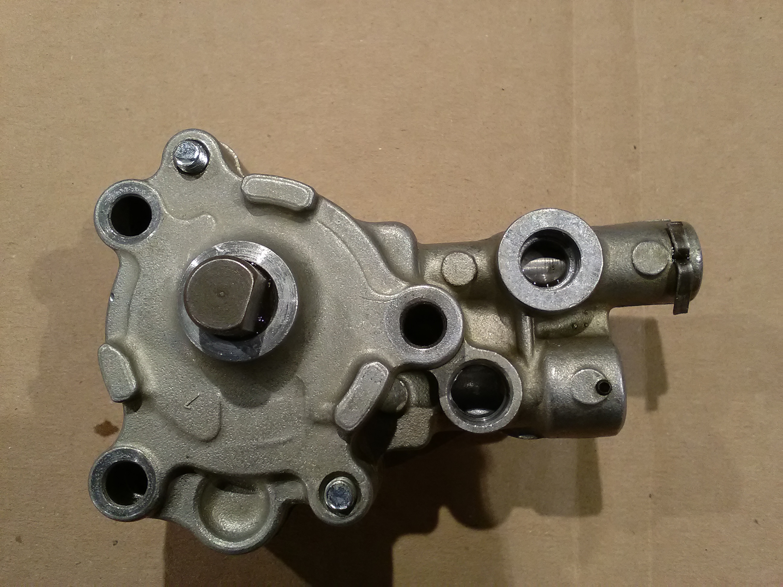

Hier die Ölpumpe im eingebauten Zustand und die Rückseite.
Das linke Loch ist mit dem Bushing die Verbindung zum Block.
Das mit dem Riss im Deckel habe ich auch erst im ausgebauten Zustand bemerkt. :roll:

Jetzt versteh ich das besser mit der Pumpe. Die Anschlüsse (Saug- und Rückförderleitung) sind nicht "durch" das Motorgehäuse in die Pumpe gesteckt. So dachte ich nämlich :?

Die beiden von der inneren kurzen Leitung und vom Bushing. Das Bushing (Verbindungsröhrchen) ist aus Alu und braucht nicht erneuert zu werden.
Es reicht auch, nur die untere Steigleitungsschraube zu entfernen. Da brauchst Du dann neue Kupferringe.
Neue Gehäusedichtung kostet so umme 5,- € von Athena.

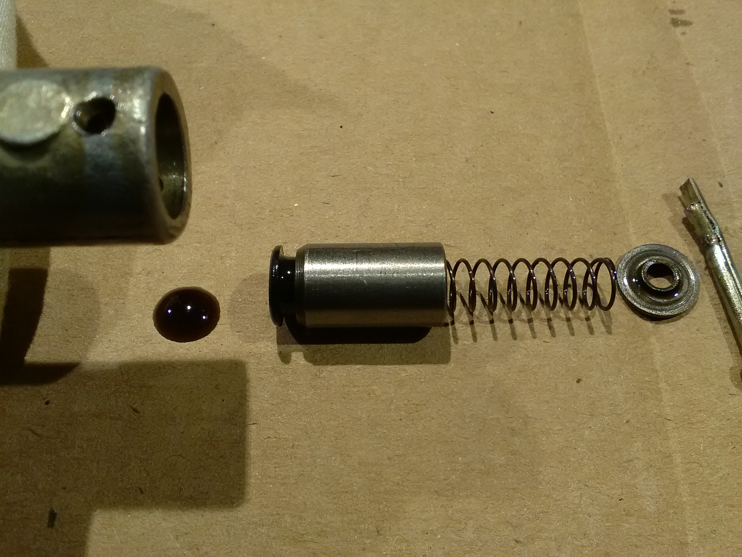

Sollte nur die Rückschlagdichtung (der schwarze Pömpel in dem kleinen Röhrchen neben der Feder, 4. Foto) kaputt sein, gibt es den einzeln von Honda. :D

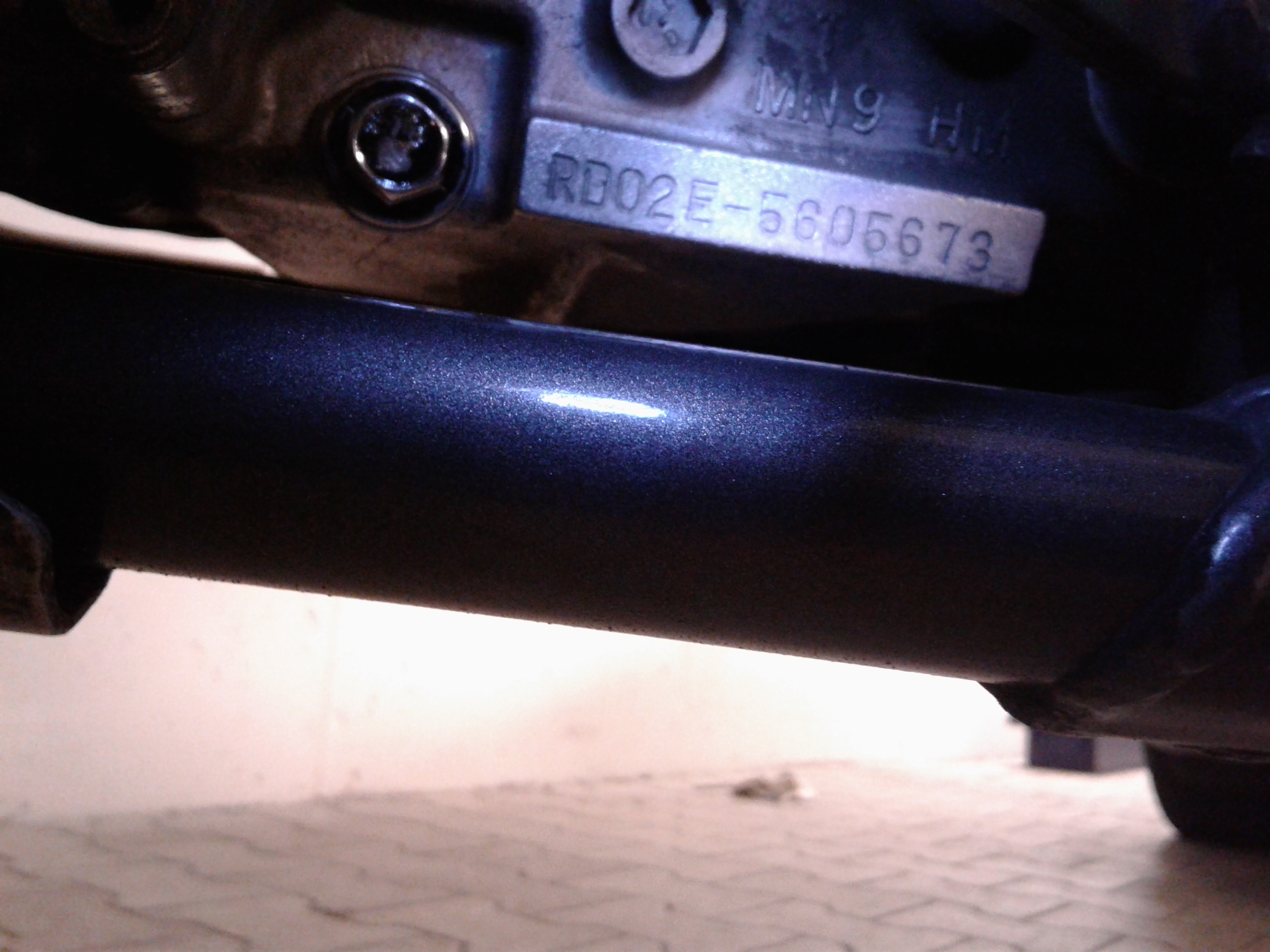

dass ich den Pegel im Öltank noch sehen kann hab ich auch jahrelang geglaubt, wenn nix mehr am Peilstab war.
Bis ich mal genauer in den Tank geleuchtet habe.
War immer das glänzenden Blech bei meiner RD02.
Das kleine Loch hab ich immer übersehen.
Wenn ich etwas am Motor mache ohne das Öl abzulassen stelle ich sie schräg und stütze sie auf einen Bock, den ich auch als Sicherheit beim Schrauben am Auto benutze.
