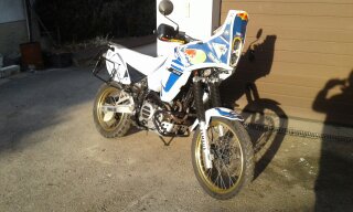

Hallo leute.
Bin aus dem raum wien und wollte euch meinen jüngsten umbau vorstellen.
Auf basis einer nx500 von 92.

Hallo und willkommen!
Dein Umbau sieht nicht schlecht aus 👍
Habe gerade als Moderator versucht das Bild in Beitrag 1 als " im Beitrag anzeigen" zu stellen.
Hilft aber leider nicht weiter um das Bild detailliert anzusehen.

Möchte ohnehin noch bessere bilder machen,die werd ich dann auch einstellen.
Daten zum bike:
156kg trocken
28liter sprit
Beleuchtung rundum led

Servus und willkommen. Respekt! Das sieht m.M.n. richtig mega aus!
Würd mich auch über größere Fotos freuen.

Servus Nachbar. Schöne Maschine hast auf die Räder gestellt.

Sehr geil. Genau mein Ding. Was hast du da Verkleidungs- und Tankmäßig verbaut? Sieht nach Mattighofener aus.
Re: Dominator Rally / Reise Umbau
Verfasst: Sa 21. Apr 2018, 18:39
von Xrvsiro
Tank lc4Adventure
Heck husaberg 501
Verkleidung und vorbau husky rally
Auspuff arrow von xr600
Sitzbank lc4 Adventure
Rest eigenbau

Wow! Traumhaft. Diese hohe "Dakar" Typische Front fand ich schon immer sexy. Hast du einen bebilderten Umbaubericht?
Das würde mich sehr interessieren. Wirklich toll geworden und super stimmig.

Hallo.ja hab ich ....theoretisch...
Fotos von allem und jedem.bloss zusammengestellt und gesichtet hab ichs noch nicht.
Bike fährt wie es aussieht. Bir echt happy.
Die wenigerleistung gegenüber der africa twin auf asphalt wird durch das weniger gewicht im schweren gelände mehr als ausgeglichen.

Detailbilder wie versprochen.
Nach 2000km offroad durch die pyrenäen.
Armaturen minimalistisch.
Led scheinwerfer.
Ölkühler
Verfasst: Sa 2. Jun 2018, 19:52
von Xrvsiro
.doppeltes rücklicht.
Doppelte fussrasten.
Tankanzeige
Verfasst: Sa 2. Jun 2018, 19:53
von Xrvsiro
.320 bremsscheibe mit adapter.
Werkzeugrolle.
Kotflügel modifiziert.
Luftfilter frei zugänglich.

von Nickless
Toll!
Aber wieso steht überall Yamaha drauf, wenn doch ne Honda drin ist?
Verfasst: Mo 4. Jun 2018, 07:41
von Xrvsiro
Gute frage :)
Weil ich für yamaha arbeite und der dekorsatz übergeblieben ist.
Korrekt benamst wärs ja eine hondaktmhusaberghusquarbayamaha :0
