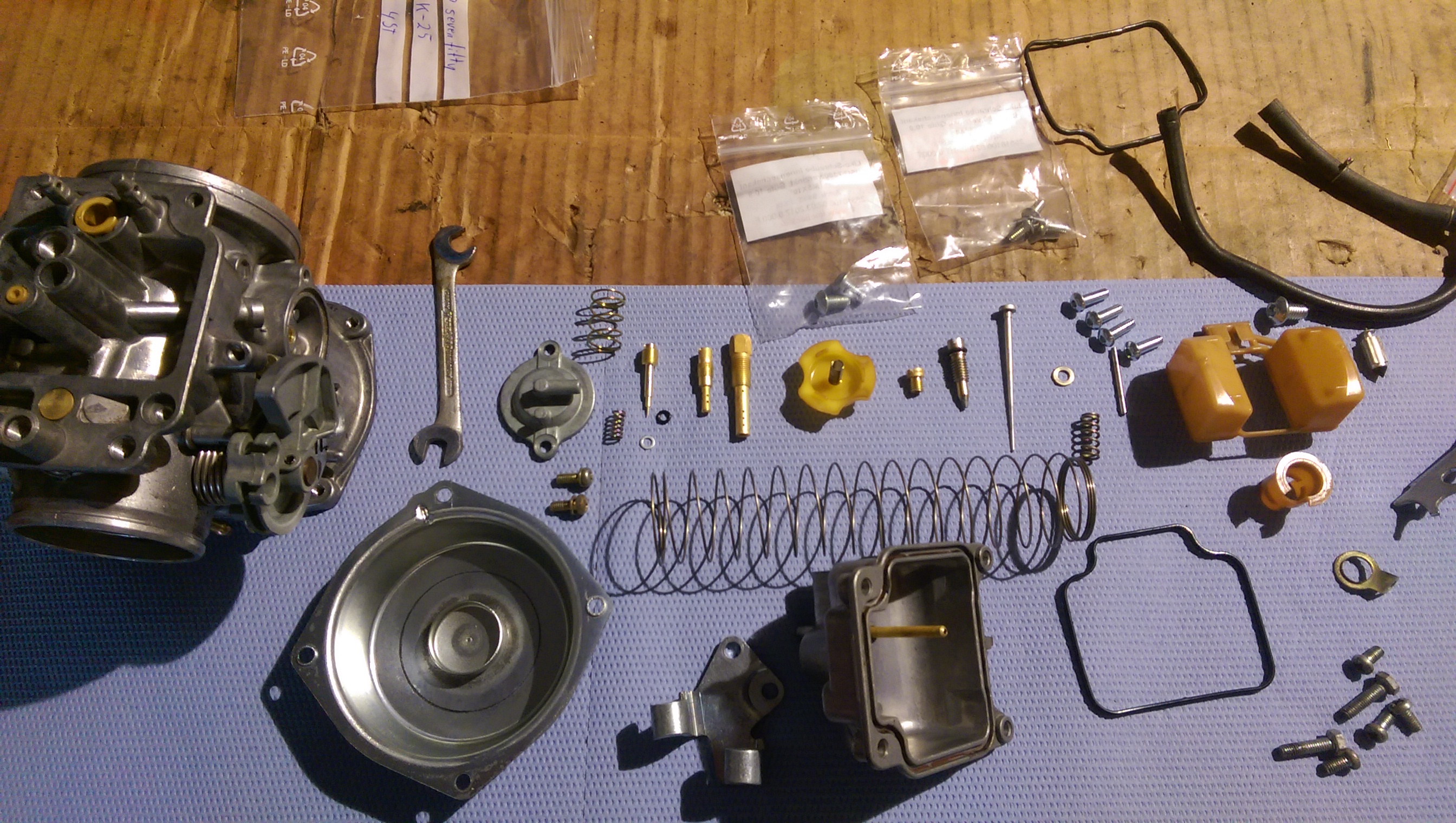

Aber es geht mir nicht unbedingt um die zu zahlende Summe, sondern um die Funktionsweise des Gerätes.
Den ersten Vergaser habe ich zum Ultraschallen in die Werkstatt gegeben (75,-€) und war nicht zufriedenstellend.
Deshalb habe ich mich noch mehr informiert.

Schaue Dir die Bilder an. Ist zwar extrem, aber es ist so auf Dauer. Und eine raue Oberfläche wird immer schneller schmutzig.
Für den Vergaser habe ich mir ein chemisches Mittel besorgt, was wunderbar funktioniert.
Alles andere wird von Hand geschrubbt. Mit Motul P4, Bremsenreiniger, Pinsel, Stahlwolle 0000 und Bindulin Silberblitz.

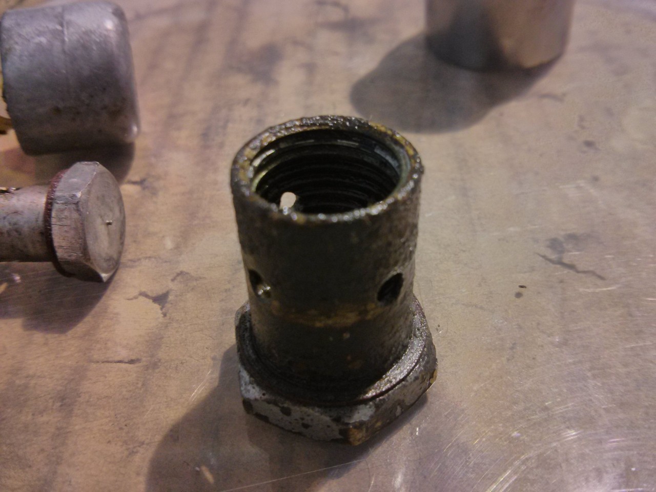

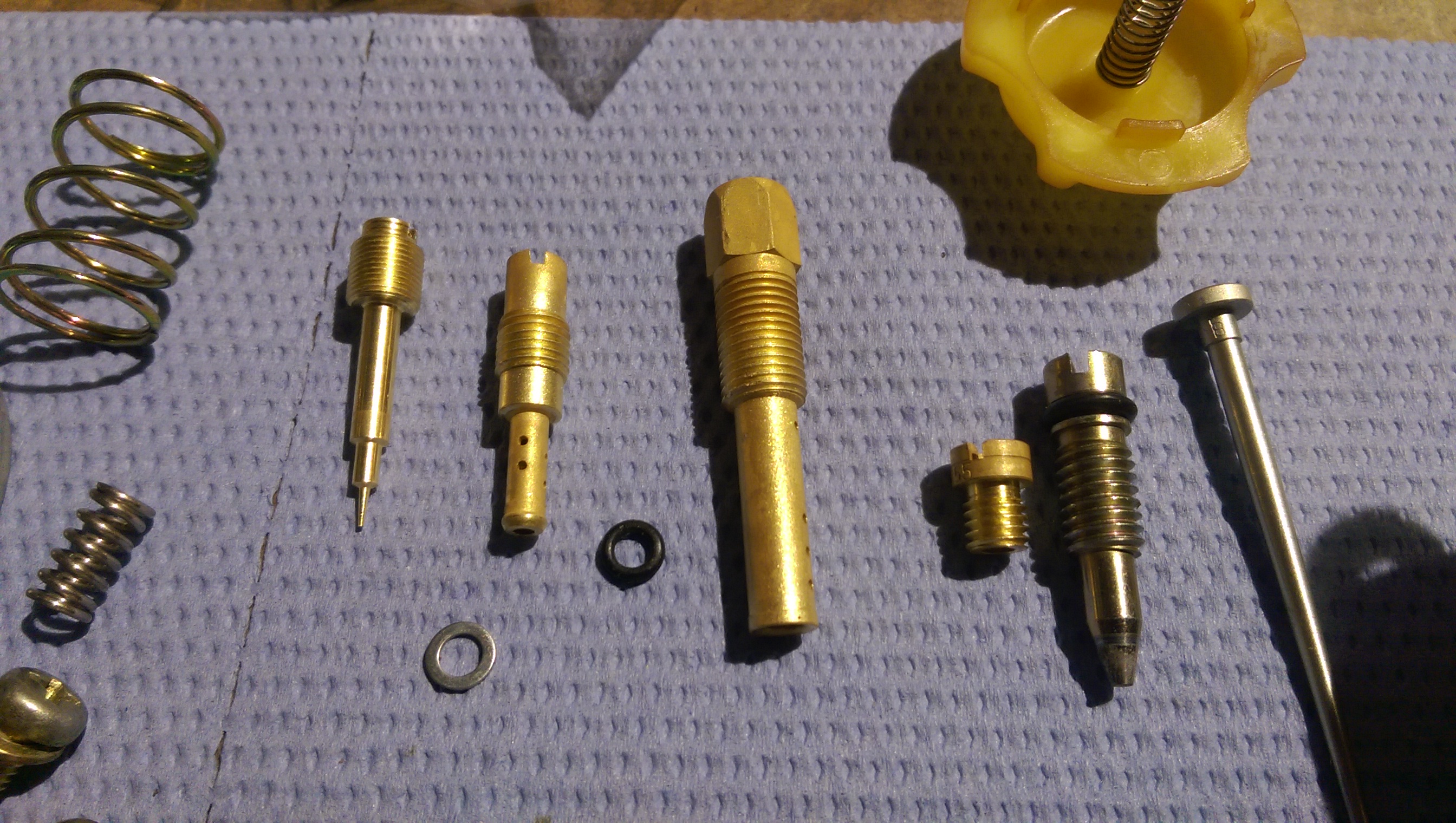

Das ist 'deine Meinung' - hat aber so nichts mit der Realität zu tun. Sicher wird eine metallische Oberfläche durch Kavitation angegriffen - die Frage ist nur wieoft Du deinen Vergaser 'Schallst' (?) Wenn Du ihn 2x die Woche im Bad hast - dann bin ich deiner Meinung ( ich habe den Vergaser meiner NiXe das letzte mal vor 6 Jahren gereinigt).
Chemische Mittel versagen bei den feinen Bohrungen nahezu immer - ich habe in der Vergangenheit nur ein einziges chem. Reinigungsmittel zur Vergaserreinigung kennengelernt das funktioniert hat (!) Das war in den 80er Jahren ein Vergaserreiniger von Yamaha - allerdings war das Zeug so giftig, dass es dann vom Markt genommen wurde (aber funktioniert hat das Zeug
Wenn man einen Vergaser reinigen will, setzt das voraus, dass er 'vollständig' (!) zerlegt wird - das ist bei einem Domi-Vergaser (ohne festsitzende Schrauben) ca. eine halbe Stunde - 15 Min. Schallen, Spülen, Ausblasen - und das Ganze wieder zusammenbauen, da fehlt nicht viel an einer Arbeitsstunde. Du schreibst, dass Du für das 'Schallen' bei deinem Vergaser 75,- EUR bezahlt hast - je nachdem wielange das her ist halte ich das für ziemlich 'moderat'.
Die von Dir angeführten Reinigungs-Mittel sind gut geeignet einen Vergaser optisch 'aufzuhübschen' - aber wenn ein Vergaser richtig 'dicht' ist kommst Du ohne ein Ultraschall-Gerät, Tickopur (Reiniger auf Zitronensäure-Basis), und Wärme bis zu 80°C nicht sehr weit (!) (Wenn es richtig 'gut' werden soll, dann darf auch noch ein Frequenz-Modulator an Bord sein)
Die 'allerübelste Beutelschneiderei' sind übrigens sog. Vergaser-Reiniger die dem Kraftstoff beigemischt werden - die sind nicht nur nahezu unwirksam sondern schädigen auch in hohem Maße (wenn vorhanden) die Abgas-Reinigungssysteme (!)

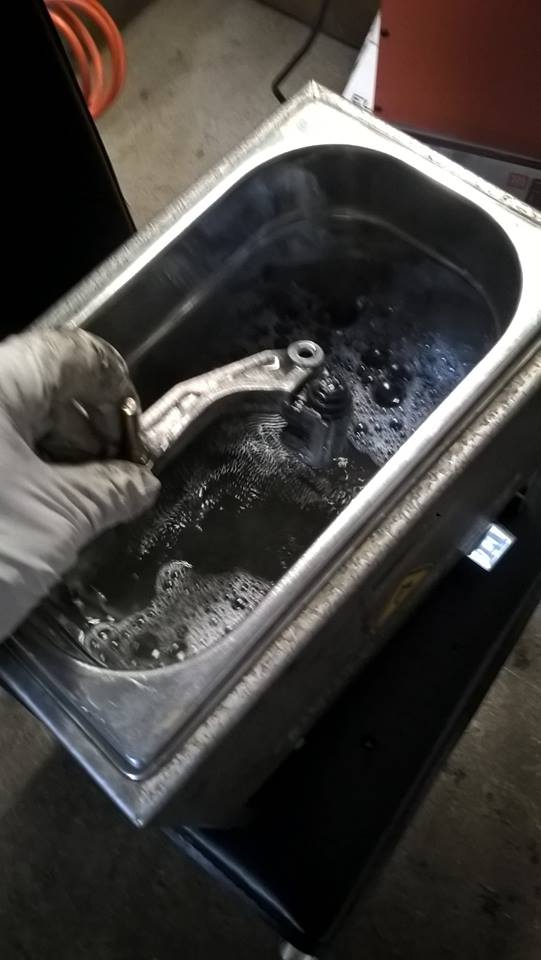

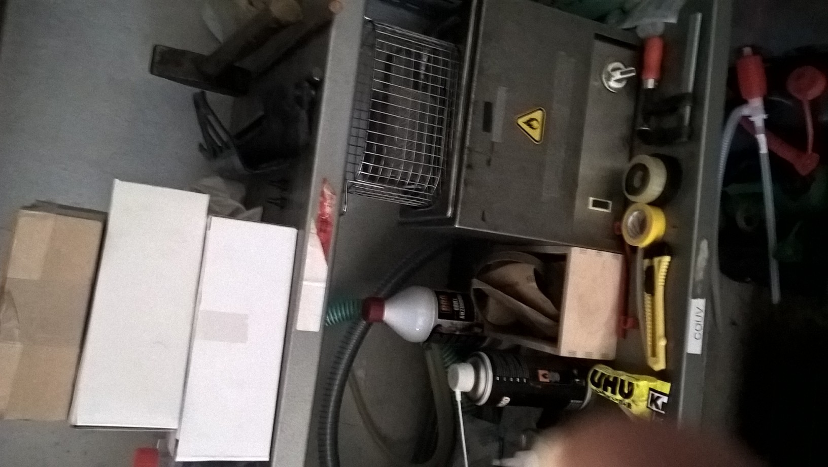

Mir kommt es vor die Geschichten sind über die letzten 10 Jahre teurer statt günstiger geworden
Habe 2 von Emag, eines mit 12 Liter 1998 gebraucht gekauft, Heizung, Wandlerleistung 650 W RMS für 500 (umgerechnet in €),
eines mit 5 Liter, Heizung, Wandlerleistung 330 W RMS, 2005 für 300 € (inkl. Versand).
Für den Domivergaser reicht der 5 Liter, denn bei z.B. Vergaser kommt es sehr (die Liter alleine sagen nicht alles...) auf die Wannenform/Masse (und die dadurch nutzbare Tiefe) an.
Der 5 Liter steht betriebsbereit in der Küche neben Mixer, Entsafter & Co, da ich den andauernd für alles mögliche und unmögliche brauche.
Selbst meine Brillen schmeiss ich da min 1x die Woche rein.
Wenn es "nur" um Reingung geht (jetzt nicht ent-korrodieren etc.) reicht Osmosewasser (hab ich immer vorrätig) und 1-3 Tropfen Spüli (Rewe Hausmarke Ultra)
wenn es sich auch um korrosion handelt wird das Thema "Mittel" je nach Materialien bei mir vielfältig (Details auf Wunsch).

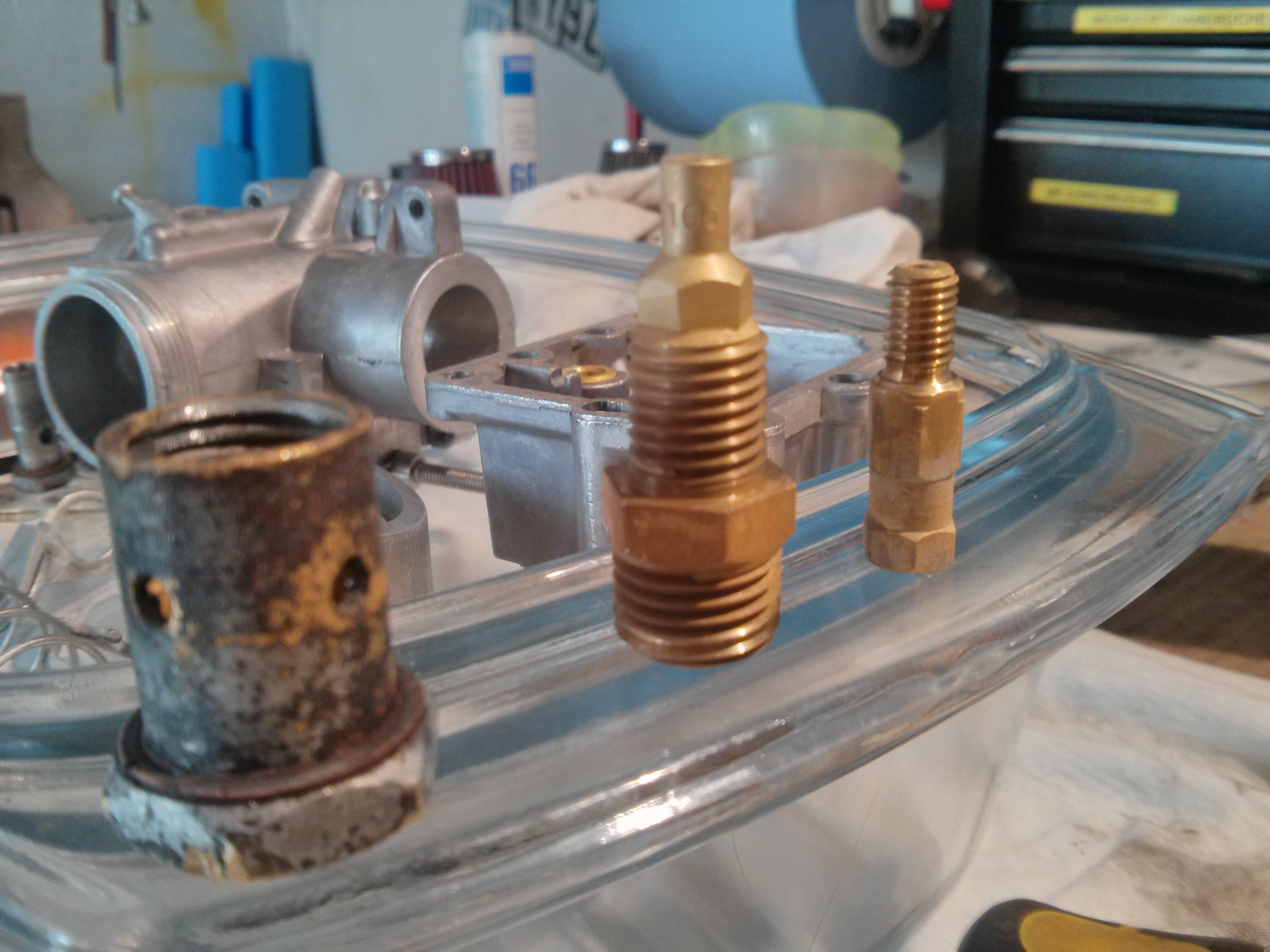

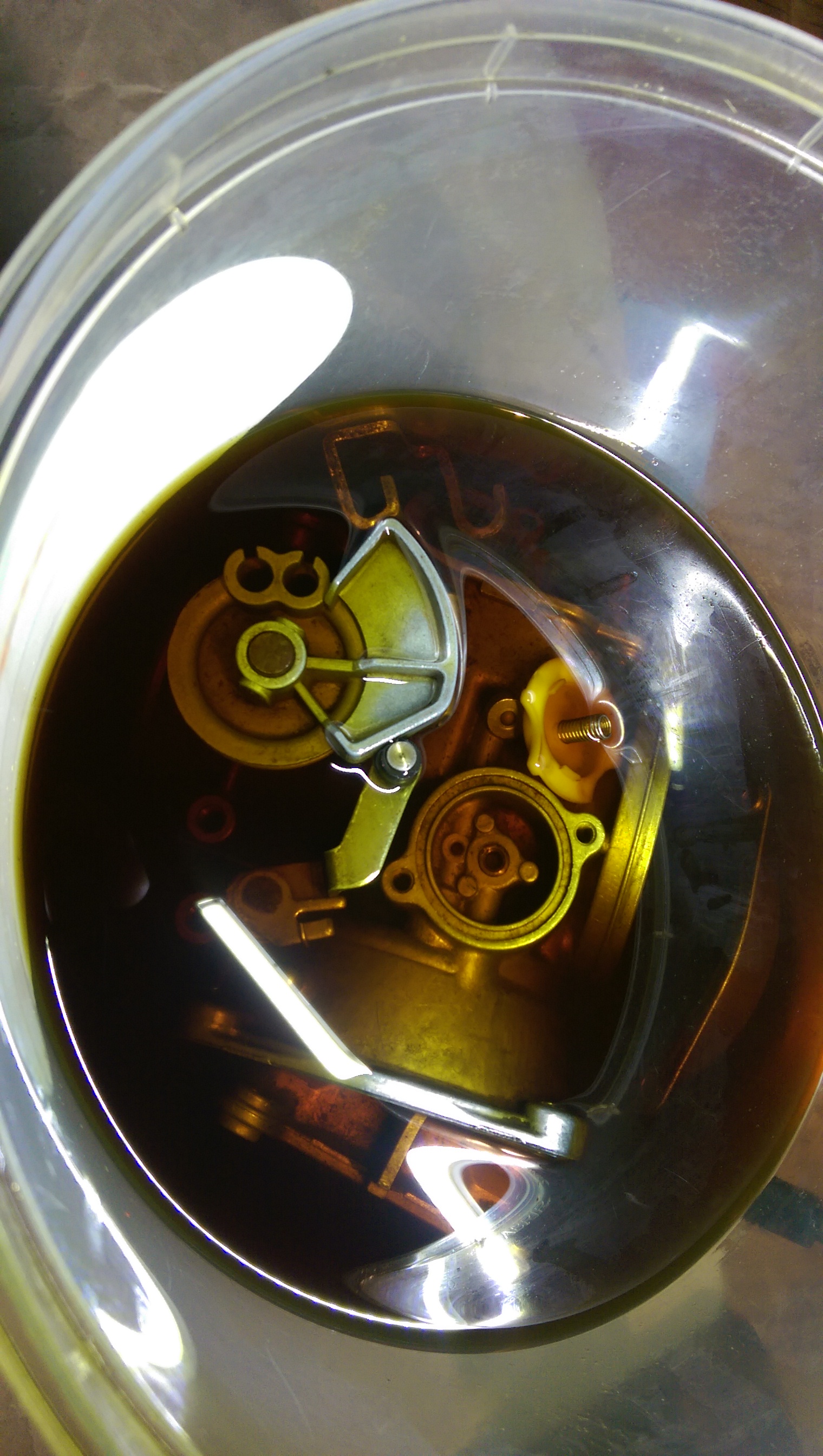

Das ist ja gerade das schöne, das Mittel was ich verwende gleicht dem alten ME2 von Yamaha.
Alle anderen aufgeführten Reinigungsmittel gelten NICHT für den Vergaser von innen, sondern für alle anderen Teile am Motorrad je nach Bedürfnis.

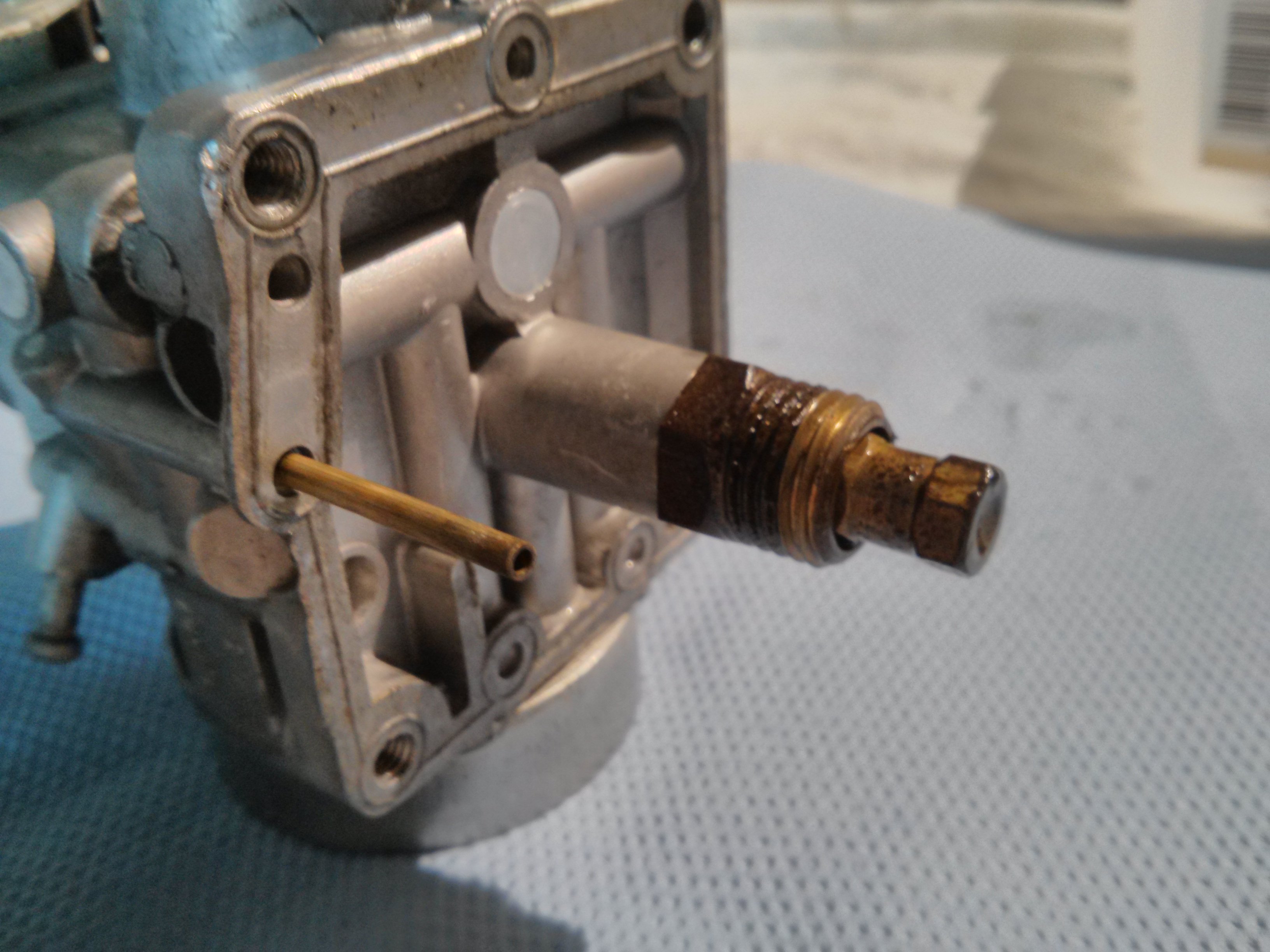

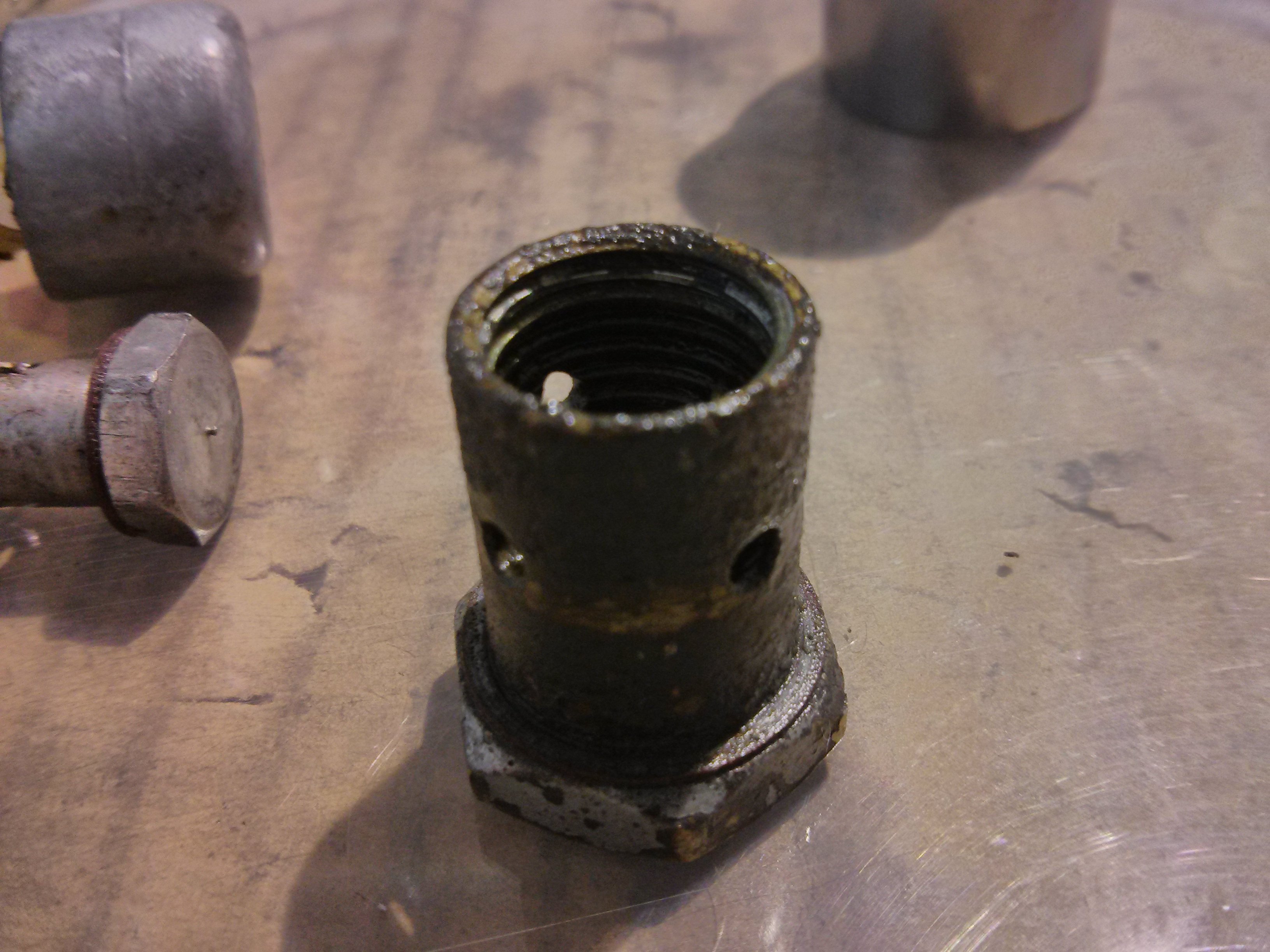

so z.B.?
- Beiträge: 5584
Re: Ultraschallreinigungsgerät - was ist empfehlenswert?
Oder ein ganz verstopfter von der Montesa.
@ Andi - wenn Du das Zeug verwendest, dann pass auf, dass es Dir nicht wie Follet ergeht (!) Das hat man nicht 'Grundlos' aus dem Verkehr gezogen - da fallen die Fliegen tot von den WändenDas ist ja gerade das schöne, das Mittel was ich verwende gleicht dem alten ME2 von Yamaha.

Und das Resultat war gut.
Werde aber auch einmal versuchen den Vergaser damit zu reinigen.
Gruss Mauro
Gruss Mauro

Hoi Steffen hier ein günstiges mit Heizung. Gibt es mit mehreren Füllvolumen.
Habe im vorhergegangenen Beitrag vergessen zu erwähnen das ein Abfluss am Gerät praktisch wäre.
https://www.amazon.de/dp/B075FRWV5L/ref ... =UTF8&th=1
Ich habe ein altes KS Ultraschallgerät in der Garage mit 3 Liter Volumen und glücklicherweise in Betrieb eines mit 10 Liter das ich auch benutzen kann.
Gruss Mauro
Gruss Mauro
