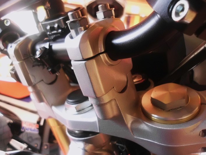

bei deiner Größe würde ich gleich zu den 30 mm tendieren! Ich hatte zunächst bei 186 cm eine 20 mm Erhöhung bei meiner Rally eingebaut. Habe sie jetzt aber auf 30 mm erhöht. Kabel und Züge bei der Rally überhaupt kein Problem!!
Zudem den Lenker (22mm) etwas höher stellen (zum Tacho hin).
Ich fahre sehr viel im stehen (wenn immer möglich ...) und keine Probleme mehr mit Rücken und Co!
Foto zeigt die 20 mm Erhöhung, in schwarz sehr passend zur Rally!

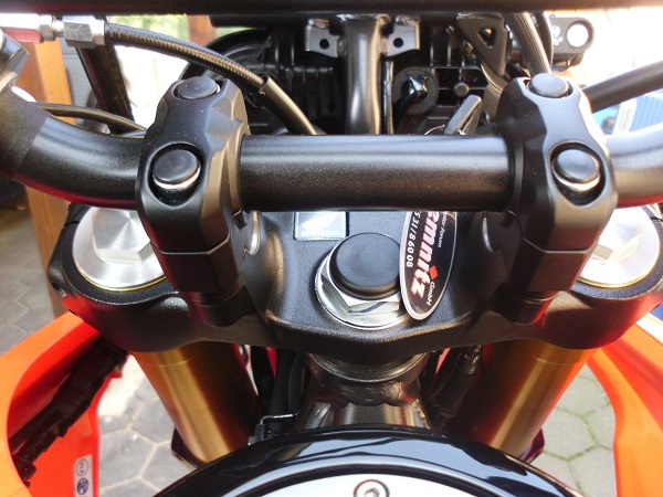

Es soll an einer CRF-L eine Lenkererhöhung montiert werden. Ich hatte Erfahrungen zur Rally genannt...
ABER auf der L meiner Tochter ist ebenfalls eine Lenkererhöhung (gerade, in silber) in 30mm montiert. Züge passen ebenfalls!!
Meine Tochter ist zwar nur 175 cm groß, aber hier ist einfach das Verhältnis Fußrasten zum Lenker für die Nachrüstung bei der L entscheidend gewesen!
Sie kommt jetzt im Stehendfahren einfach besser mit dem Gelände und dem Handling klar...
