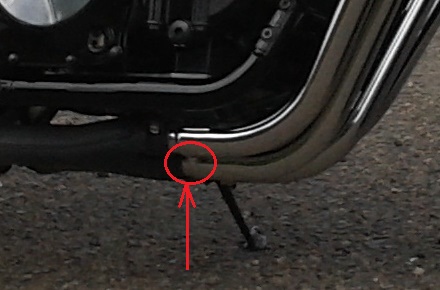

ach ja,die messung am auspufftopf bei einzylinder motoren
ist sehr ungenau,besser wäre es am krümmer.
ein loch bohren und eine 6mm mutter anschweißen
wenn sich jemand die arbeit machen will oder an alten krümmer
kendo

Moin Kendo/Leute. Was ich nicht verstehe ist Deine Aussage, dass die Messung am Topf bei Monoblöcken sehr ungenau ist. Kann mir das vielleicht jemand erklären?
Für mehrere Zylindern kann ich die Aussage jedoch nachvollziehen und verfahre auch entsprechend. Als Beispiel hier mal ein Bildchen von meinen Dicken (4 in 2 Anlage) da sind die Schrauben (bei den alten Modellen) im Krümmer bereits integriert. So lässt sich jeder Zylinder prima einzeln abstimmen.
- Krümmer.jpg (46.33 KiB) 6679 mal betrachtet

meistens kommt man mit dem messrohr nicht tief genug in dem auspufftopf rein,
und selbst wenn du weit genug rein kommst und du ziehst dann das messrohr ca. 2bis 3cm
heraus,hast du schon einen anderen wert(abgas schwingungen resonanz)
dadurch kann frischluft zum messrohr kommen
der katalysator sollte die messung nicht beeinflussen da er bei standgas
nicht heiß genug wird
kendo
