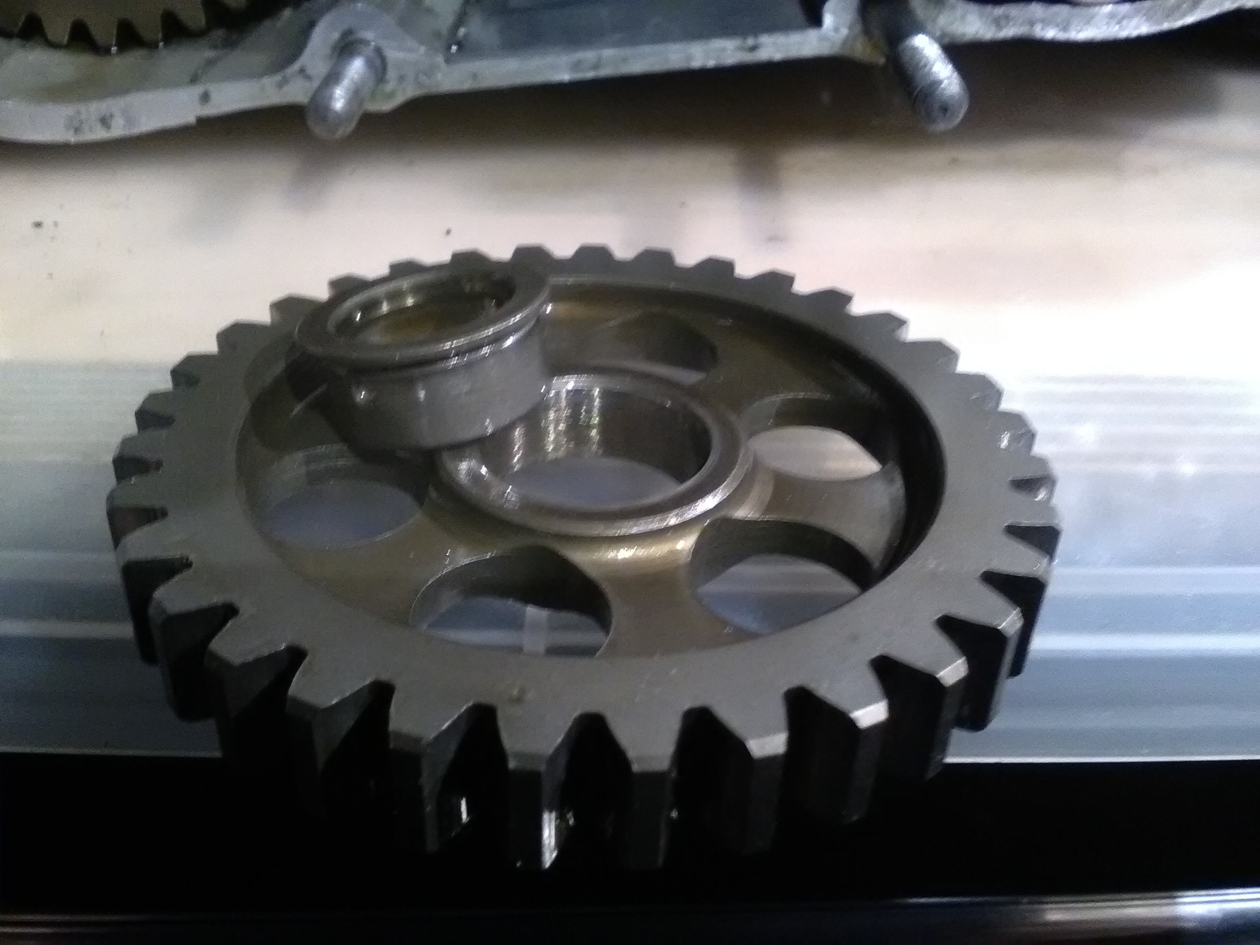

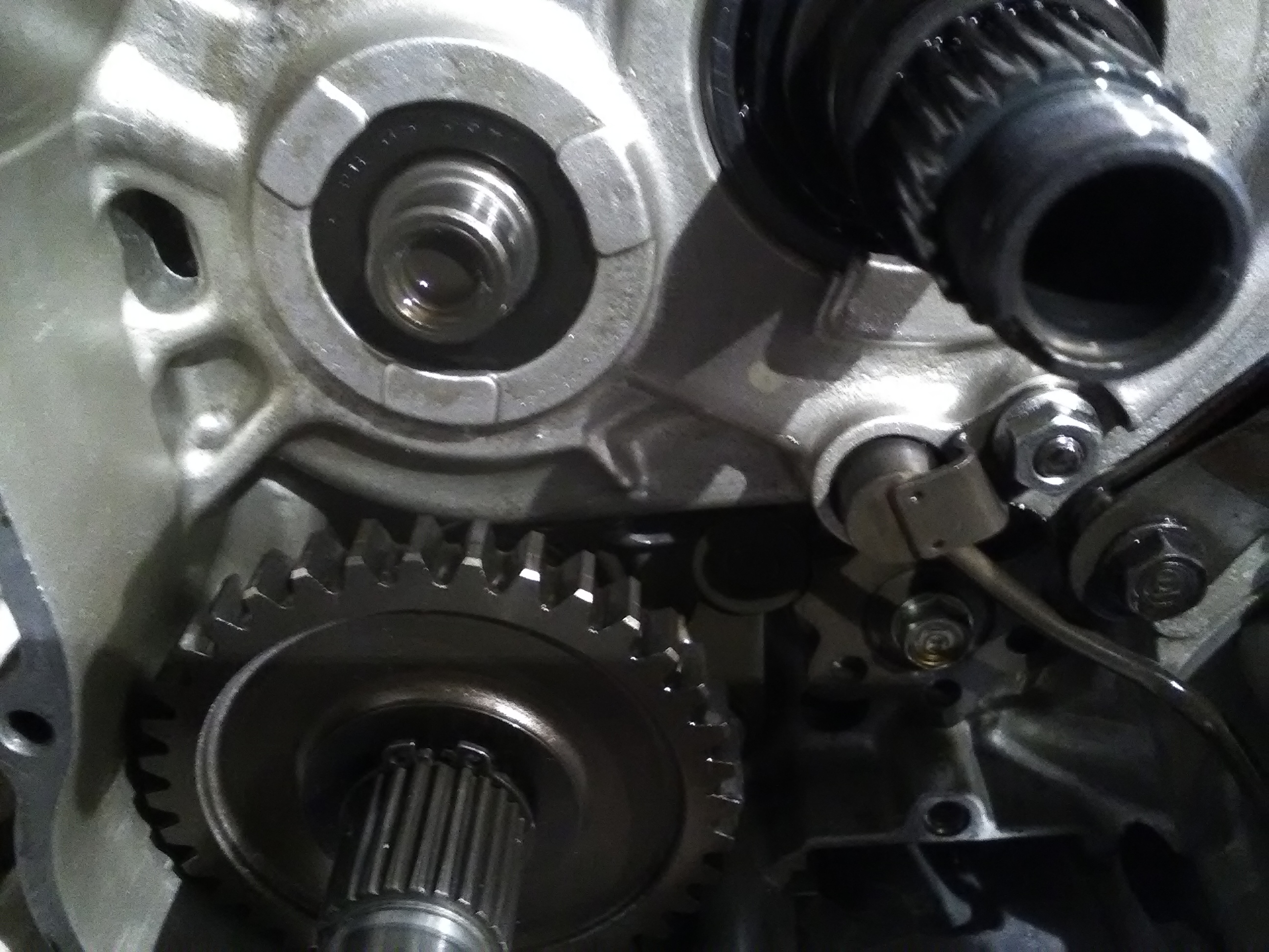

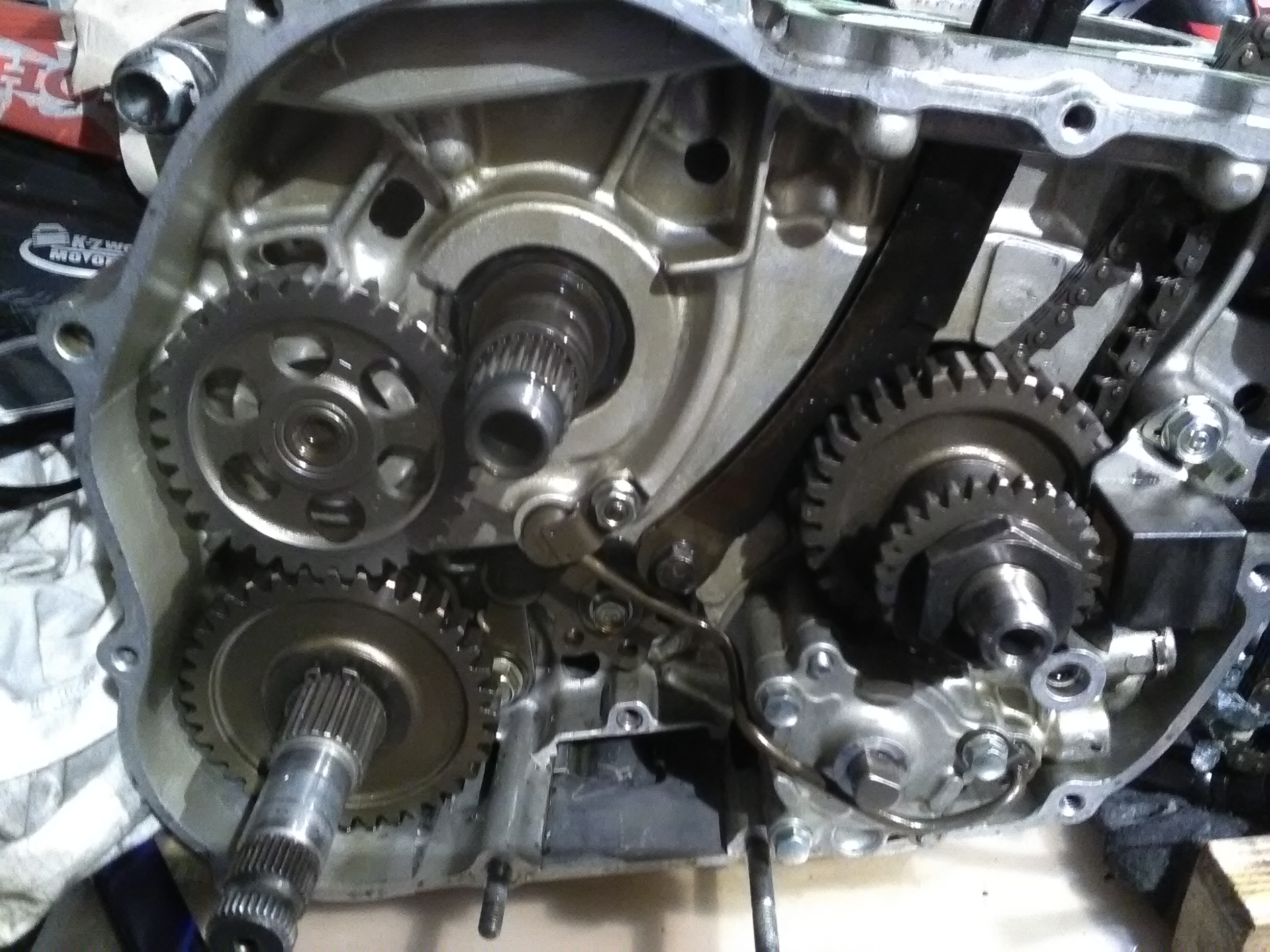

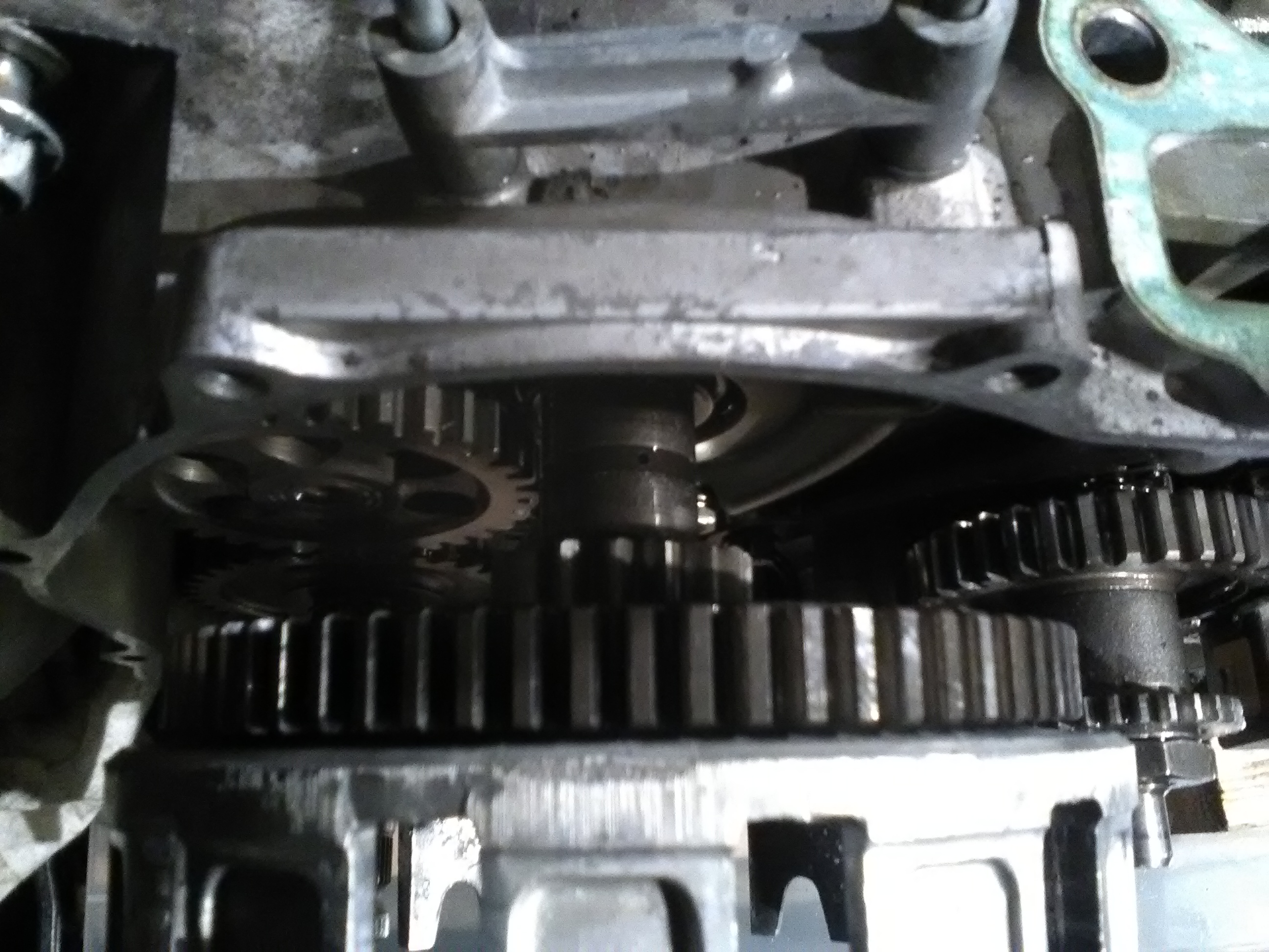

Hier mal ein paar Bilder zur GAW.
Beiträge: 5440
Re: Kickstarter nachrüsten
Das erste Bild zeigt die GAW mit der gefrästen Aufnahme für das Verbindungszahnrad (ein Bild tiefer)zum Kupplungskorb.
Darunter auf dem selben ersten Bild ist die Aufnahme des Kickers mit der Ratsche.
Diese GAW haben aber nur die ersten Domis mit Kicker.
Kann man aber einbauen bis Bj. 94. (RD02)
Man muss aber sämtliche Zahnräder umstecken.
Dh, das Getriebe muß auseinander, sprich der ganze Motor.
Darunter die Bilder sind noch ein paar Impressionen beim zusammenstecken.
