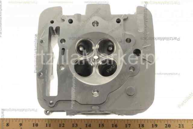

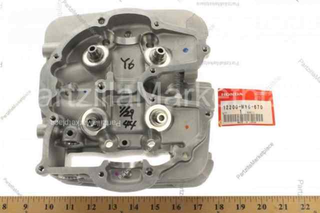

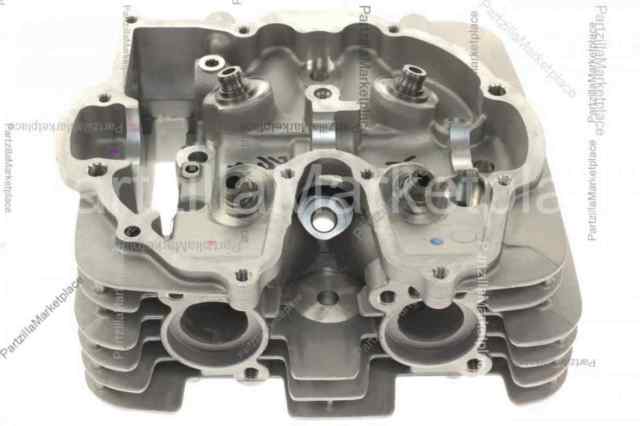

Hi Leute,
ich melde mich nochmal zu Wort. Ich habe jetzt eifrig in den USA nach einem Gebrauchten Kopf geschaut und bin daran vergeblich gescheitert, es scheint wirklich nichts auf dem Markt zu sein hier.
Nun habe ich nach OEM geschaut und prompt auf eBay welche gefunden der XR650 L für etwa 480$ (415€).
Jetzt wollte ich fragen ob ich den Kopf der XR650L aus dem Baujahr 1994 ohne bedenken auf den Zylinder meiner NX650 aus dem Jahr 1992 schrauben kann.
Möchte sicher gehen, dass der Kopf identisch ist und sich in den 2 Produktionsjahren der Kopf nicht doch etwas verändert hat.
eBay Link des XR Kopf`s: https://www.ebay.com/p/Xr650l-Honda-199 ... 100623.m-1
Vielen dank im Vorraus
Liebe Grüße Basti :)
PS: Im Anhang die Produktbilder von eBay, falls der Link nicht funktionieren sollte.

Domi-Einsteiger hat geschrieben: Do 23. Aug 2018, 06:18 Hi Leute,
Hallo Sebastian;
dass der von Dir ausgesuchte Zyl.-Kopf auf den Domi-Motor passt ist 'sehr_wahrscheinlich' aber keinesfalls sicher.
Die Teile-Nr. ist in Europa 'nicht_lieferbar' und aus der Teile-Nr. geht hervor, dass das Bauteil während seiner Bauzeit mehrfach geändert wurde (xxxxx-xxx-670).
Der Zylinderkopf wird also schon Abweichungen zu einem Domi-Kopf aufweisen - auf den Zylinder der Domi passt er vermutlich, aber es geht
auf der Oberseite weiter. Wenn Du so einen Kopf montieren willst, dann brauchst Du auch die cpl. 'Innereien' - Ventile, Federn, Ventildeckel, sowie alle Kipp- u. Schlepp-Hebel.
Ob diese Reparatur-Möglichkeit dann noch 'attraktiv' ist, ist ziemlich fraglich - vermutlich ist vor Dir hier im Forum noch keiner diesen Weg gegangen (!)
Wenn Du nur den 'nackigen_Kopf' kaufst dann ist das ungefähr so, als ob Du beim Pokern ein 'Full_House' aus '7er u. 8er' auf der Hand hast - kann klappen, muss aber nicht ;)
gutes Gelingen - Herbert
